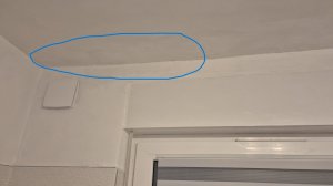

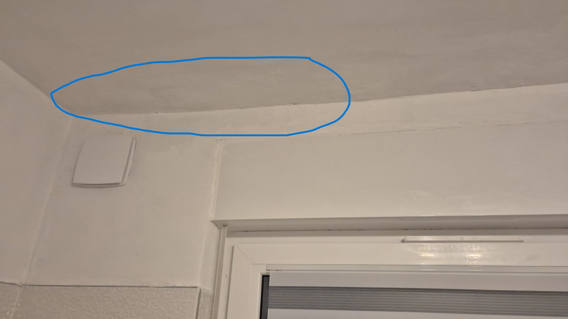

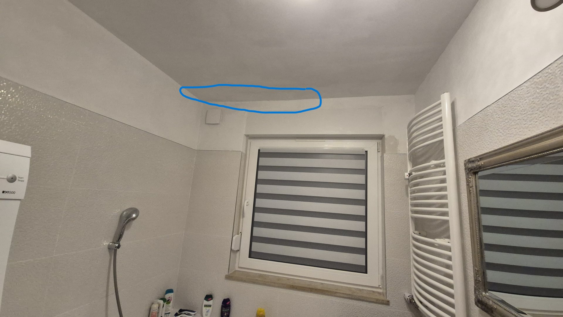

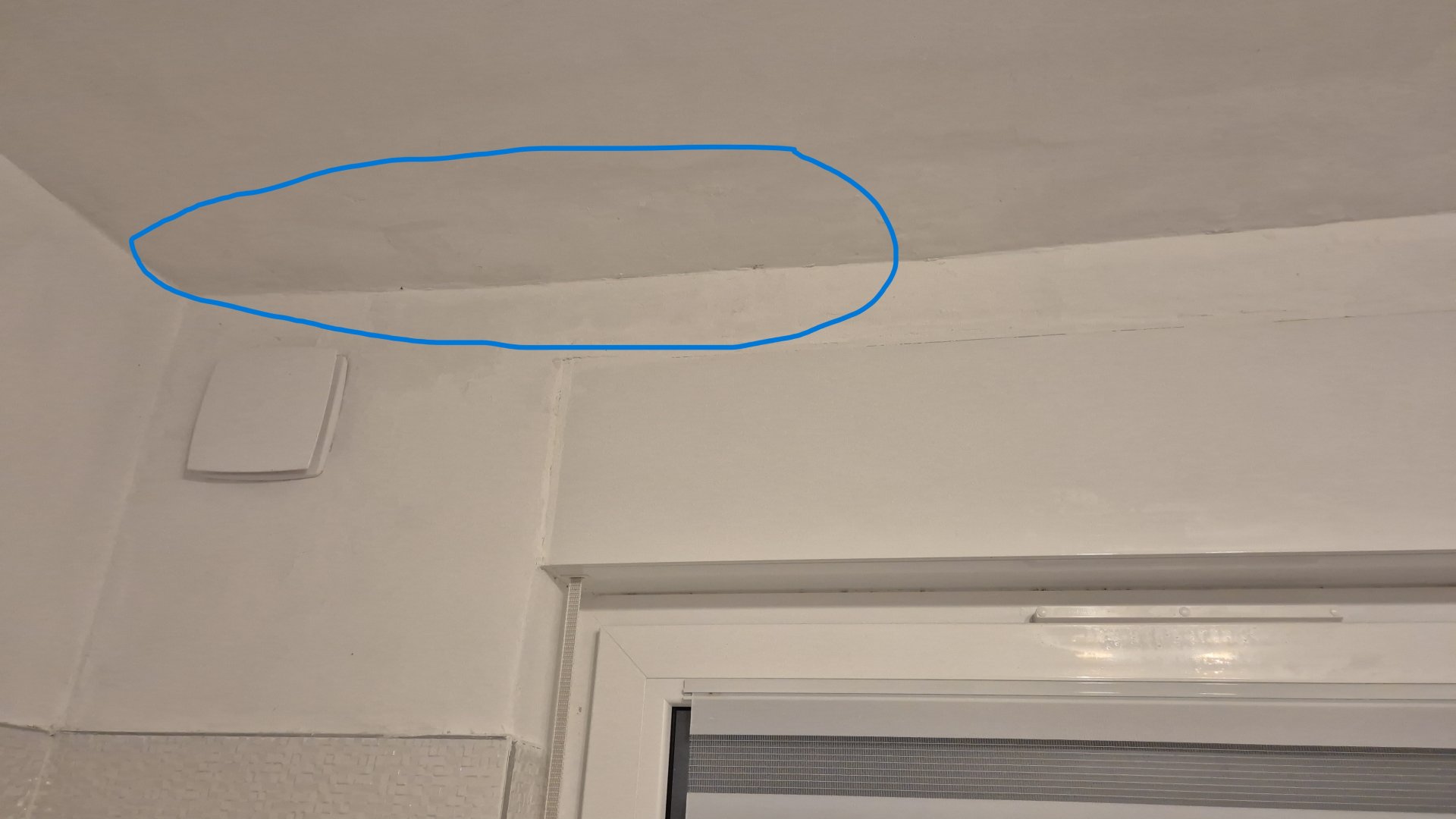

    Ich habe 3-glas Fenster mit 3 Dichtungen ins Badezimmer eingebaut. Seit dem habe ich Schimmel ziemlich oft auf der Außenwand, oben in der Ecke.
    Wir sind 4 köpfige Familie, wir duschen oft und lang. Trockner ist auch drin. Darum ist die Feuchtigkeit im Badezimmer meistens abends hoch. ich habe einen Lüfter eingebaut, jetzt habe ich auch ein Lüftungssystem in den Fester eingebaut.
    Das hilft, aber Schimmel taucht trotzdem auf.
    Lüftung ist in diesem Fall ein wichtiges Thema. Wir lüften nach dem Duschen immer, es bleibt eine Luftfeuchtigkeit von ca. 70% über Nacht. Bad wir natürlich normal geheizt.
    2 Bilder anbei.
    Ich habe überlegt, irgendein Mittel auf diesem Wandteil anzubringen. Würde das was helfen, hat jemand eine ähnliche Erfahrung?

    Ich würde einen Lüfter nehmen der nach Luftfeuchtigkeit regelt.

    und ggf. einen elektrischen Entfeuchter der die Luftfeuchtigkeit auf max. 65% hält. Über nacht >70% Luftfeuchte ist halt auf Dauer doof.... Der Enfteuchter sollte erst mal dafür sorgen, dass es nicht weiter schimmelt bis die Ursache erkannt und gebannt ist.
    Mein Tipp Außenwand wird zu kalt und es kondensiert nun dort aus.
    Messe mal die Temperatur an der Stelle mit den Infrarotthermometer und an anderen Stellen. Du musst wahrscheinlich dafür sorgen, dass die Wand nicht mehr zu kalt wird....

    Da ist doch schon ein Lüfter drin. Wie ist der eingestellt? Lüftet der nur wenn Licht an ist? Mal in die BDA schauen. Die kann man auch so einstellen, dass sie eine Nachlaufzeit haben oder sogar durchgehend (mit geringerer Drehzahl) Lüften.

    Lüfter hat einen fernbedienten Schalter, wir schalten den um ca. 20 Uhr an, und danach um ca. 22-23 Uhr aus.
    Ich überlege mir einen neuen , mit Feuchtigkeitssensor und Nachmodus mit geringerer Drehzahl zu kaufen.
    Habt ihr eventuelle Modell Vorschläge?

    Dann lüftet Ihr zu wenig (nicht lang genug).
    natürlich.
    Hier war noch niemand, der von sich sagte, er heize zu wenig.
    Ist die Hühnerleiter die einzige Heizquelle? Wird die bestimmungsgemäß mitHandtüchern zugehängt? Nachtabsenkung habt Ihr bestimmt auch?
    Irgendein Mittel heißt Gift mit anderen Worten.
    Kann man machen, ist aber sch...
    Auch wenns wehtut: Ihr müsst jetzt erstmal die Wand trocken heizen und dann dafür sorgen, dass sie nicht mehr unter den Taupunkt auskühlt.

    Ins Badezimmerfenster?
    Das wäre kontraproduktiv, weil Ihr dann einen Lüftungskurzschluss zwischen Fenster und Ventilator hättet.

    Da empfehle ich, einen geeigneten Dämmstoff großflächig auf der Außenseite der Wand einzubauen.

    Vermutlich habt Ihr ein DN100 Rohr.
    Ich kann die Helios M1 empfehlen.
    Wie ist die Zuluft geregelt wenn der Lüfter läuft ?
    Ist die Badtür immer offen so das warme trockene Luft aus den anderen Räumen nachkommt ?
    Sind Lüftungsschlitze an der Badtür im Bodenbereit ? (kann man nachrüsten).
    Die Feuchte Luft muss jedenfalls raus und trockene muss nachkommen können. Dann gibts auch keinen Schimmel.
