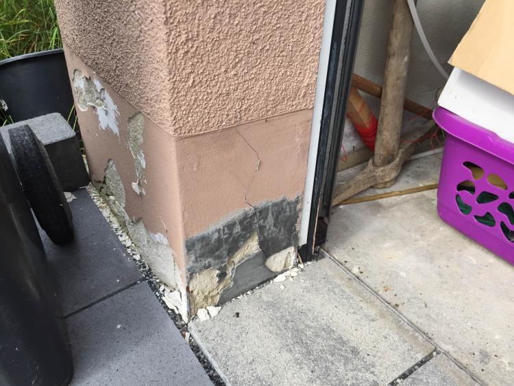

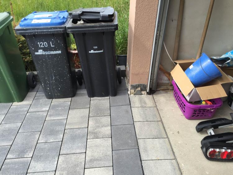

    Hallo erstmal,
    lese schon eine Weile hier mit und habe auch schon viele Tipps für mich mitnehmen können. Ein Problem habe ich aber wo ich noch nicht wirklich weitergekommen bin. Ich hoffe es kann mir jemand hier vlt. den passenden Hinweis geben.

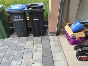

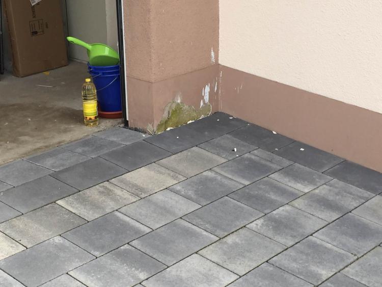

    Ich habe letztes Jahr ein Haus gekauft. Die komplette Aussenanlage inkl. Einfahrt etc. war noch nicht fertig gestellt. Schon bei meinem Einzug habe ich Schäden an dem Sockel bei der Garageneinfahrt festgestellt. Ich dachte mir erstmal nichts weiter und dachte das ist mit Spachelt und neu Streichen zu erledigen. Im Herbst haben wir dann die Einfahrt gepflastert und im Winter wurde es an diesen Stellen dann richtig schlimm. Es sind Eisbeulen unter dem Putz entstanden und haben für ein "absprengen" des Putzes gesorgt. Das heisst ja, dass Wasser gezogen wird .... jedoch kann ich mir nicht erklären woher, denn ich habe in der Einfahrt ein Gefälle und auch unter dem Pflasterstein ist an dieser Stelle ca.40 Frostschutzschotter.
    Da aktuell bei uns gerade neue DSL Leitungen verlegt werden und der Pflasterstein an dieser Stelle sowieso wieder aufgemacht werden muss, dachte ich mir, dass man in dem Zuge evtl auch korrigieren kann. Leider weiss ich nicht wirklich wo genau das Problem liegt.
    Hier noch ein Paar Bilder. Ich hoffe man kann erkennen was das Problem ist:

    Falsch ausgeführte Abdichtung des Sockels... Such mal nach Eric, das ist der mit den wunden Fingern zu dem Thema...

    das grösste problem dürfte die feuchtigkeit sein , die sich auf dem fundament unter der ersten steinreihe zwischen den pfeilern sammelt und unter/in das mauerwerk zieht . mit ziemlicher sicherheit ist es auch unter dem estrich feucht , die dunkle verfärbung hinter dem torauschnitt spricht dafür .
