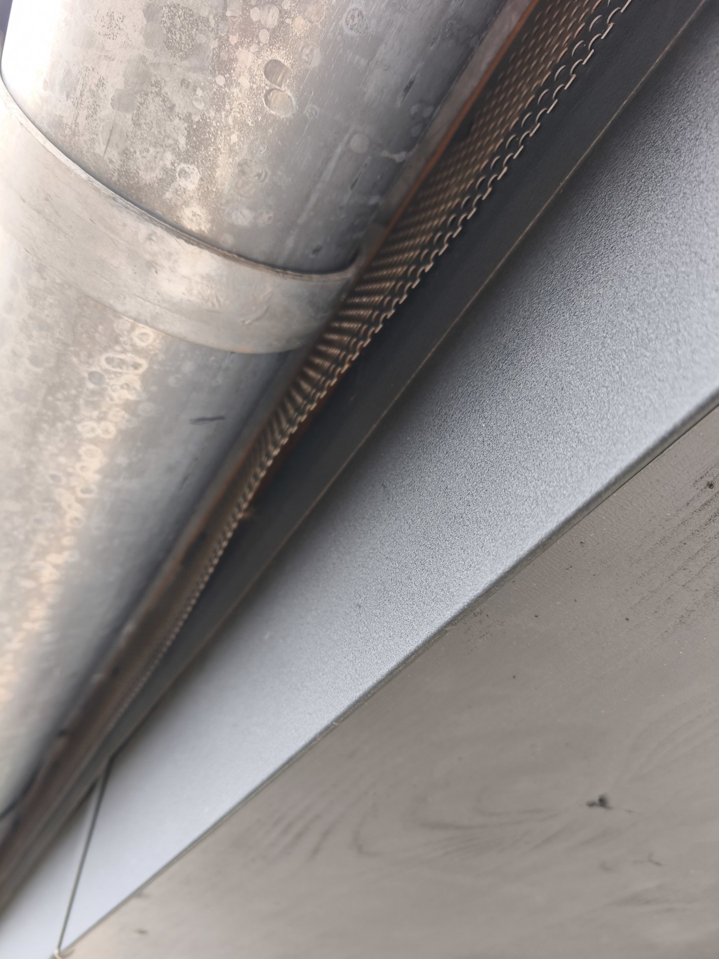

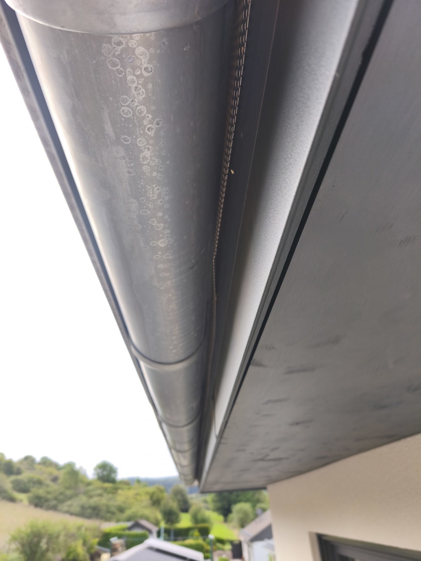

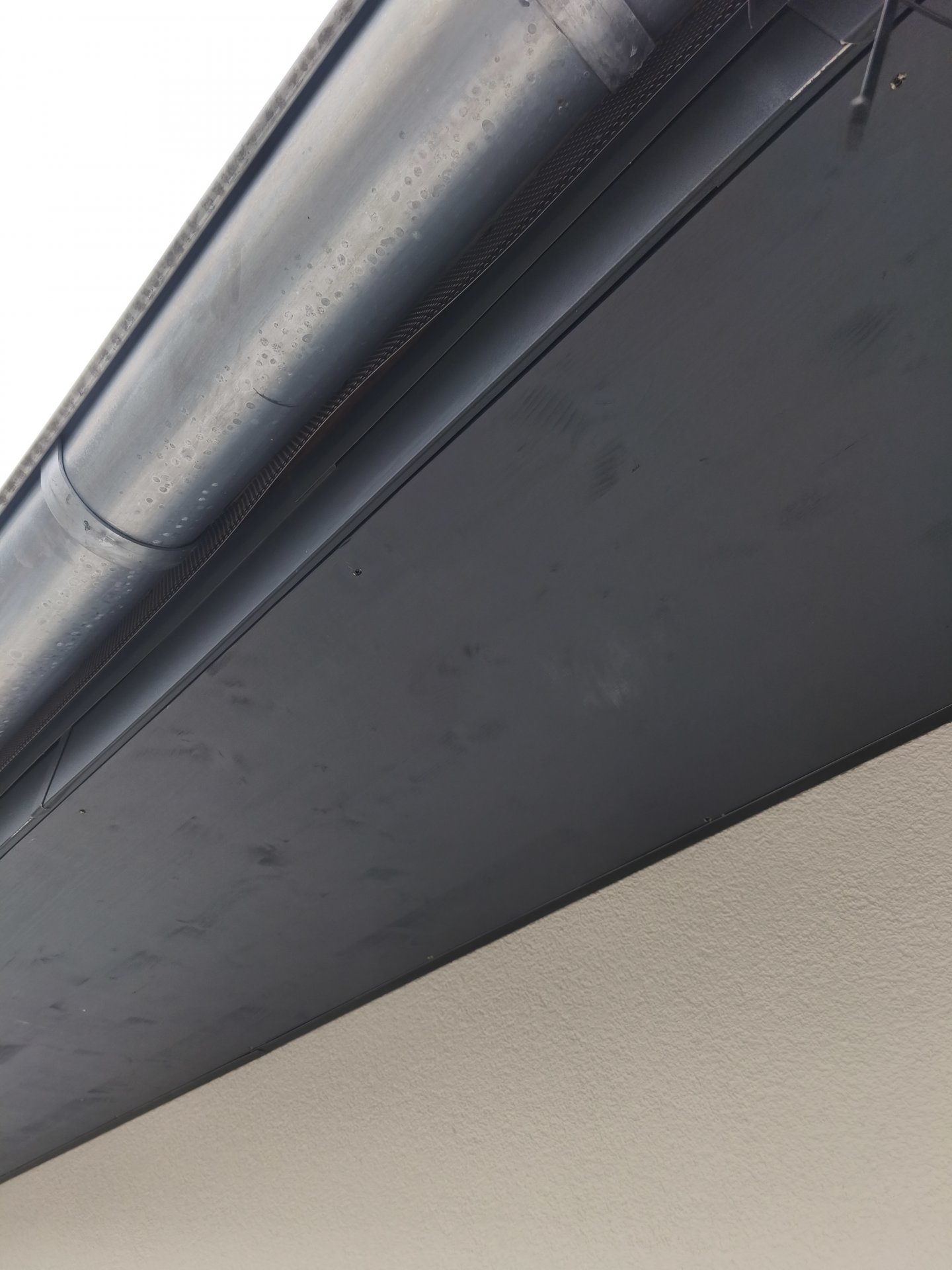

    ich habe an meinem Dach ein Problem mit dem Lüftungsgitter im Traufbereich.
    Das Gitter verformt sich bei höheren Temperaturen sehr stark. Durch die thermische Ausdehnung entstehen teilweise regelrechte Wellen bzw. Beulen, sodass sich das Material an einigen Stellen so weit vom darunterliegenden Blech abhebt, dass ich fast mit der Hand hindurchgreifen kann.
    Aufgefallen ist mir das jetzt beim Aufbau der PV-Anlage. Dabei habe ich festgestellt, dass sich durch die entstandenen Öffnungen bereits Bienen-/Wespennester unter den Dachpfannen gebildet haben.
    Zum Aufbau: Das Lüftungsgitter ist oben an der Traufbohle befestigt bzw. angenagelt. An der Unterseite liegt es lediglich auf dem Blech auf und ist dort nicht weiter fixiert.
    Vermutlich kann sich das Material durch die Temperaturunterschiede nicht ausreichend bewegen und wirft sich deshalb entsprechend auf.
    Hat jemand Erfahrung mit diesem Problem und eine Idee, wie man das dauerhaft lösen könnte?
    Meine erste Überlegung wäre, das Lüftungsgitter im unteren Bereich zusätzlich mit Blechschrauben am darunterliegenden Blech zu befestigen. Allerdings habe ich Bedenken, dass die thermische Ausdehnung dadurch nicht mehr ausgeglichen werden kann und das Lüftungsgitter bei hohen Temperaturen an den Verschraubungen einreißt, sich verzieht oder die Schrauben ausreißen.
    Auf dem Foto sieht man die starke Verformung bzw. die entstehende Öffnung zwischen Lüftungsgitter und Blech.
