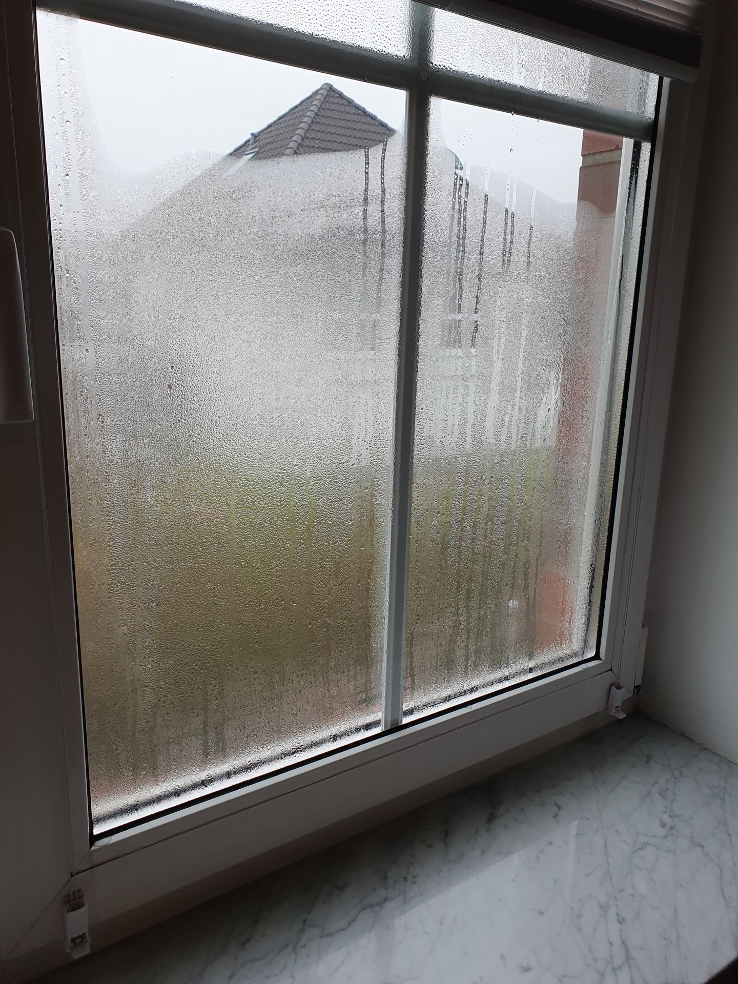

    ich wohne zur Miete in einer 3 Zimmer Wohnung in ein 4 Familienhaus das Haus selbst ist Baujahr 2005. Das Bild ist aus mein Schlafzimmer wo täglich gelüftet wird ( Stoßlüften )

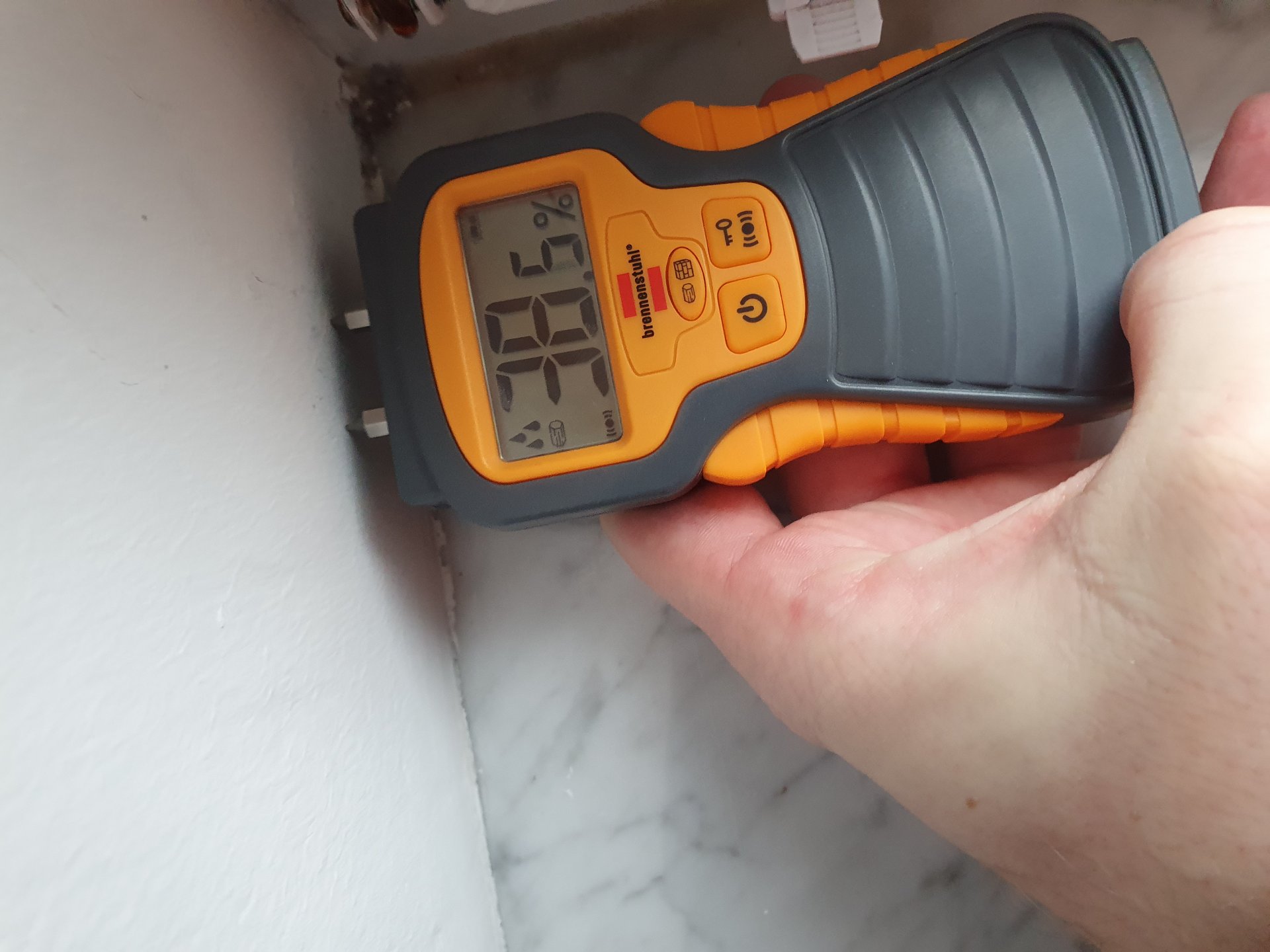

    Leider sammelt sich immer sehr viel Wasser auch auf der Fensterbank und das Plissee ist nun auch von Schimmel befallen. Habe mir mal so ein Messgerät von ein Freund geliehen. Was meint ihr Experten dazu ?
    Würde mich immer Antworten Tipps freuen 20201121_101844.jpg 20201121_101517.jpg 20201121_101532.jpg 20201121_101605.jpg

    Da wird zu wenig geheizt und zu wenig gelüftet .

    Hmm Okay also lüften mache ich mind 2 mal am Tag also morgens und dann eben Abends. Die Heizung wird bedient von der Fritzbox und steht auf 19 Grad

    Völlig egal, was Du uns einreden willst. Solange das Kondensat am Fenster runterläuft ist die Bude zu kalt oder zu wenig gelüftet oder beides.

    Vergiss das Leitfähigkeitsmessgerät. Das brauchst Du erst, wenn Bauschäden auftreten, an denen Du dann schuld bist. Besorg Dir ein Hygrometer und ein Thermometer. Dann reden wir weiter.

    Wenn ich es richtig sehe gibt es da keinen Rollo, darum auch das "Plissee". Plissee runter + nicht ganz so gute Scheibe + relativ gute Luftdichtigkeit + zwei Leute im kleinen Schlafzimmer und dann sieht das morgens halt so aus...

    Ich sehe auf dem Bild eine 2Scheiben-Wärmeschutzverglasung aus 2005. Diese dürfte einen UG-Wert von 1,5 W/m²K oder weniger haben und somit auch bei winterlichen Außentemperaturen eine Innenoberflächentemperatur aufweisen, die deutlich oberhalb des für übliche Wohnraumklimate erwartbaren Taupunktes liegt. Wenn solch eine Verglasung über Nacht VOLLFLÄCHIG BESCHLÄGT, dann ist die Bude definitiv viel zu nass - und damit meine ich nicht nur das Schlafzimmer, sondern die gesamte Wohnung.
    Empfehlung an den Mieter:
    Jeder Mieter glaubt, dass er ausreichend lüftet aber die wenigsten tun es.
    Man kann Luftfeuchte nicht fühlen, sondern nur messen.
    Kauft euch eine Klimastation mit Alarmfunktion für die Raumluftfeuchte.
    Empfehlung an den Vermieter:
    Vermutlich ist die Bude viel zu dicht, so dass 2-3 Lüftungsvorgänge pro Tag kaum ausreichen um die anfallenden Feuchtelasten abzulüften.
    Deshalb Lüftungskonzept nach DIN 1946-6 für die Wohnung berechnen lassen und vom Fensterbauer Flügelfalzlüfter für die Sicherstellung der nutzerunabhängigen "Lüftung zum Feuchteschutz" einbauen lassen.
