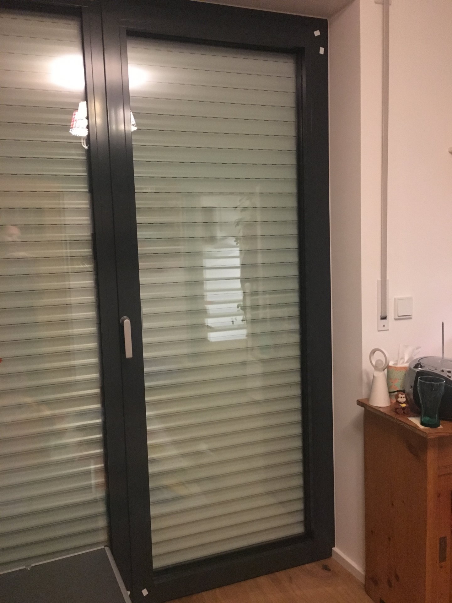

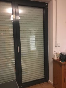

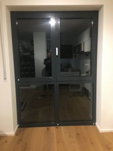

    Hallo Zusammen,
    wir haben uns letztes Jahr neue Aluminium-Fenster (Schüco AWS75Si+) in unserem EFH einbauen lassen und sind sehr unzufrieden. Angeblich haben Alle alles richtig gemacht! Schüco, Profilbauer sowie Montagebetrieb waren Vorort und angeblich ist alles korrekt verbaut.

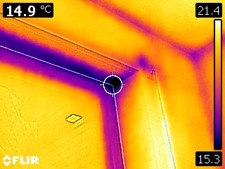

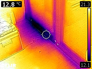

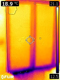

    Jedoch sind die Fenster bei leichtem Wind extrem winddurchlässig und bei großen Außen/Innen Temperatur-Differenzen luftdurchlässig sowie die Innenrahmen extrem kalt. Es zieht Luft durch die kleinen Fugen zwischen den Profilen, so stark dass eine Kerze ausgeblasen wird.
    Wir kennen uns nicht aus! Ist das bei Aluminium-Profilen normal? Wir finden die Situation furchtbar und unzumutbar.
    Beispiele:
    Außentemperatur: 0 Grad / Innentemperatur 23 Grad = Fensterrahmen innen (11 Grad)
    Bei jeder Gelegenheit zieht es durch die Schlitzte = ab 1 Knoten Windstärke (das ist eigentlich fast nichts)
    Dunstabzugshaube an = kalte Füße in 5 Meter Entfernung
    Kennst sich jemand aus, kann uns jemand helfen?

    Hallo Zusammen, jetzt habe ich eine Dokumentation mit Bildern erstellt, kann mir jemand sagen ob das alles im Normalbereich ist.
    Vielen Dank

    Hallo Themenstarter,
    nach Norm kann mit einem Blower-Door-Test nur nachwiesen werden ob Fenster/Außentüren "nach Norm Definition Luftdicht" eingebaut sind oder nicht.
    Ein gut gemachter Blower-Door-Test in Kombination mit gleichzeitig durchgeführten anderen Untersuchungen (Wärmebildkamera,... und anderen Tests) kann durchaus helfen den verdacht zu untermauern (oder wiederlegen!) das Fenster/Außentüren nicht die notwendigen Eigenschaften bezüglich Luftdichtheit haben.
    Sie haben Videos und protokolliert (Windgeschwindigkeit 0 m!) das es starke Zugerscheinungen beim test mit Rauchstäbchen gibt das ist zumindest nicht nachvollziehbar!
    Hinweis: Bei Prüfungen von Fenstern auf Fensterprüfständen bei Prüfinstituten wird "zum Teil "Nebel" zum "Vorprüfen" verwendet. Bei sehr guten Fenstern kommt es nur zu geringen bis keinem eintritt von Nebel bei der Beaufschlagung mit Druck (Wind). Bei weiniger guten Fenstern, die Trotzdem den Anforderungen entsprechen, kann durch aus eine nicht geringe Nebel an nicht definierten stellen eintreten.
    Ich fürchte Sie könnten erstmal einen guten externen Fenster Sachverstand und, nur vielleicht, auch mehr brauchen.
