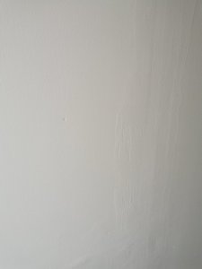

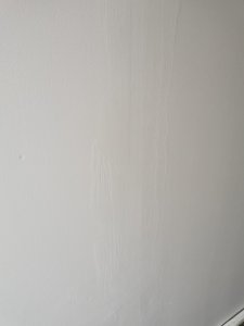

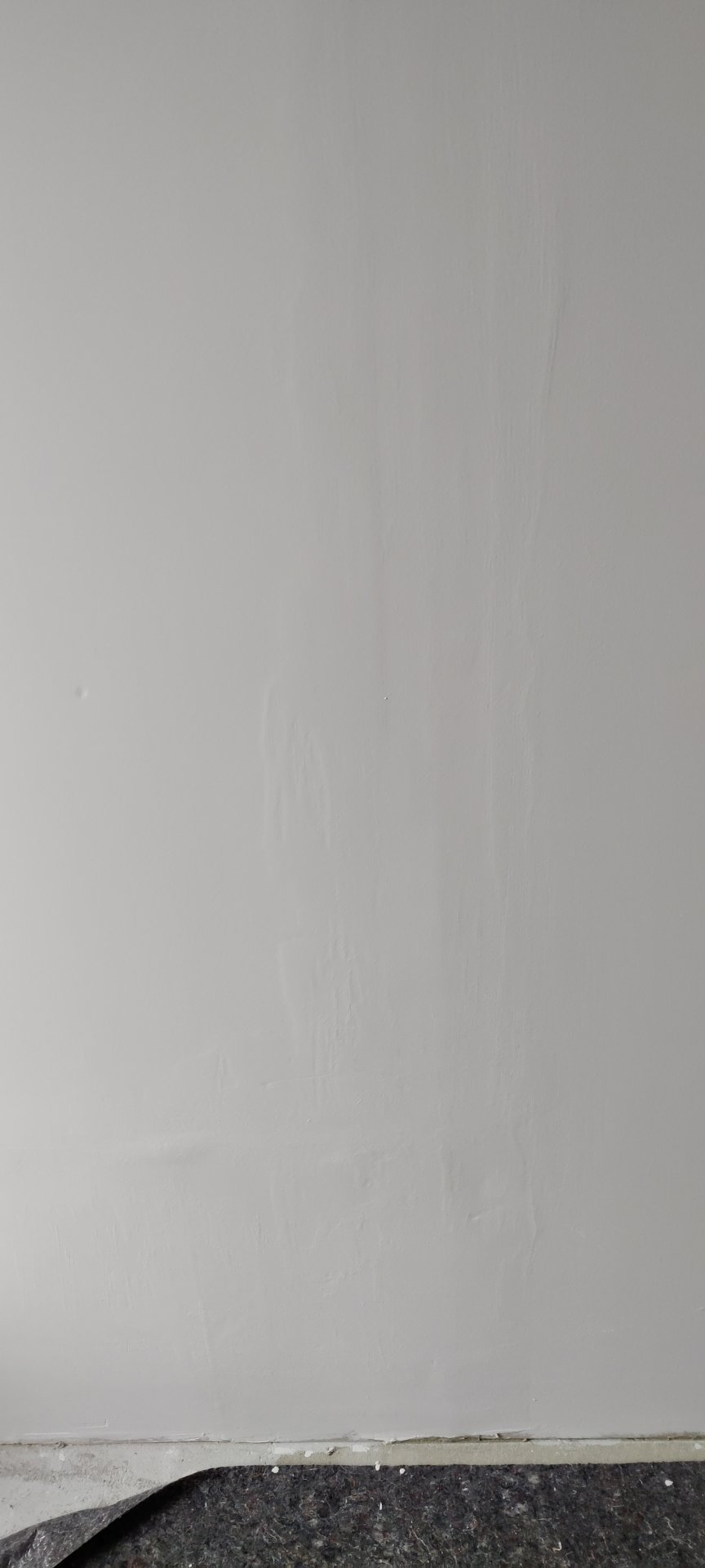

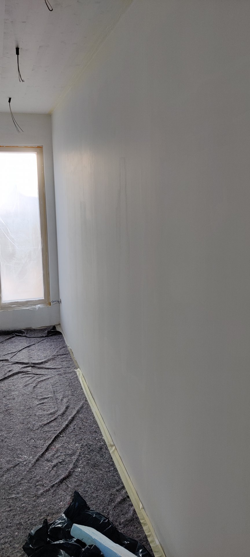

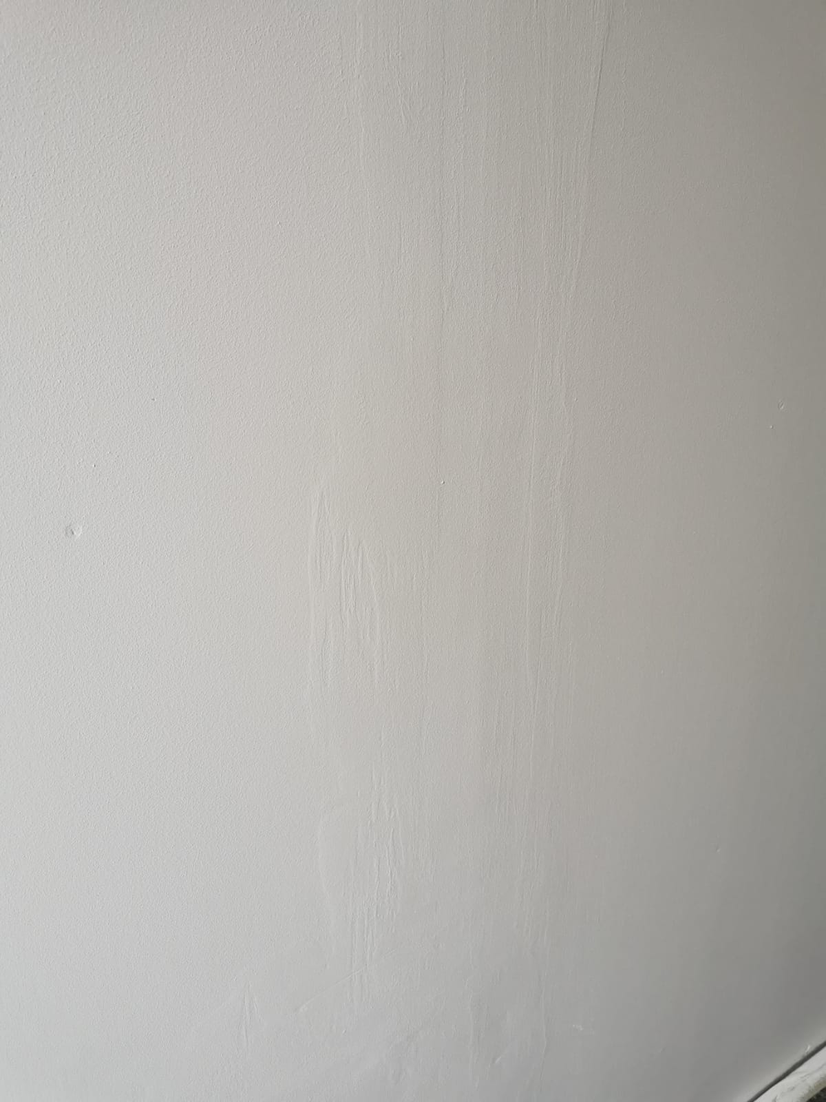

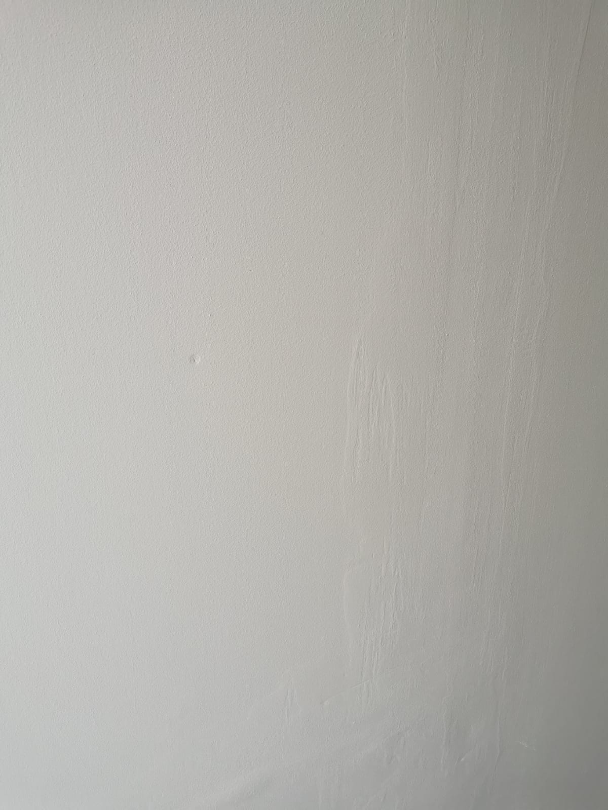

    wir haben unsere Gipskartonwände gestrichen (nachdem wir mit Tiefengrund vorbehandelt haben).
    Dabei sind bei den meisten gespachtelten Fugen unschöne Übergänge zum Vorschein gekommen. Auch nach mehrmaligem Strichen sind die Fugen deutlich zu sehen (ich hoffe auf den Bildern auch)
    Es ist überall Fugenband verwendet worden.
    Was kann die Ursache hierfür sein?
    Vielen Dank im Voraus
    Fabu

    Die Ursache ist, dass unsauber gespachtelt wurde.

    Wer hat den Trockenbau gemacht? Fremdvergabe oder Eigenleistung?
    Wenn Fremdvergabe: Welche Q-Stufe wurde beauftragt?

    Für mich sieht es auch so aus, als ob das Fugenband "tiefer" in die Wand "gerutscht" ist. Kann das von der Behandlung mit Tiefengrund kommen bzw. ist über dem Fugenband eine Lage zu wenig Spachtelmasse, die das verhindern hätte können?
    Die Trockenbauarbeiten wurden vergeben. Q3.

    Dann gibt es jetzt ein kleines Problem:
    Q3 ist das jedenfalls nicht. Allerdings wissen wir nicht, wie es vorher aussah.
    Und da liegt der Hund begraben: Das Folgegewerk hat sich über eine ordentlich ausgeführte Vorarbeit zu vergewissern.
    Kann ja auch gut sein, ihr habt zu früh gestrichen, bevor der Spachtel fertig durchgezogen war.
    Das sind dann die Ausreden, die vom Trockenbauer kommen könnten.
    Habt ihr Bilder von vor dem Streichen?

    Wenn man sich das dritte Bild im Detail ansieht würde man sagen: Der hat gar nicht geschliffen. War das vor dem Streichen schon so zu sehen?

    Das kommt nicht vom Tiefengrund u ist auch nicht gerutscht, das ist einfach nur schlecht gespachtelt,

    Schon alles bezahlt bei dem Kollege? Wenn es so ist, wie du beschreibst, dann hat er kein Q3 geliefert und ist zu bemängeln.

    Mängelanzeige schreiben mit Fristsetzung,
