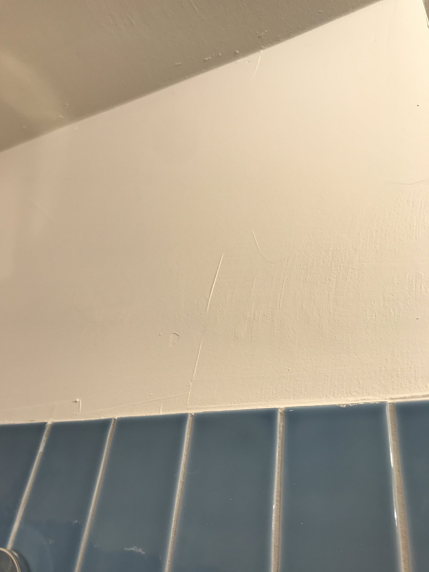

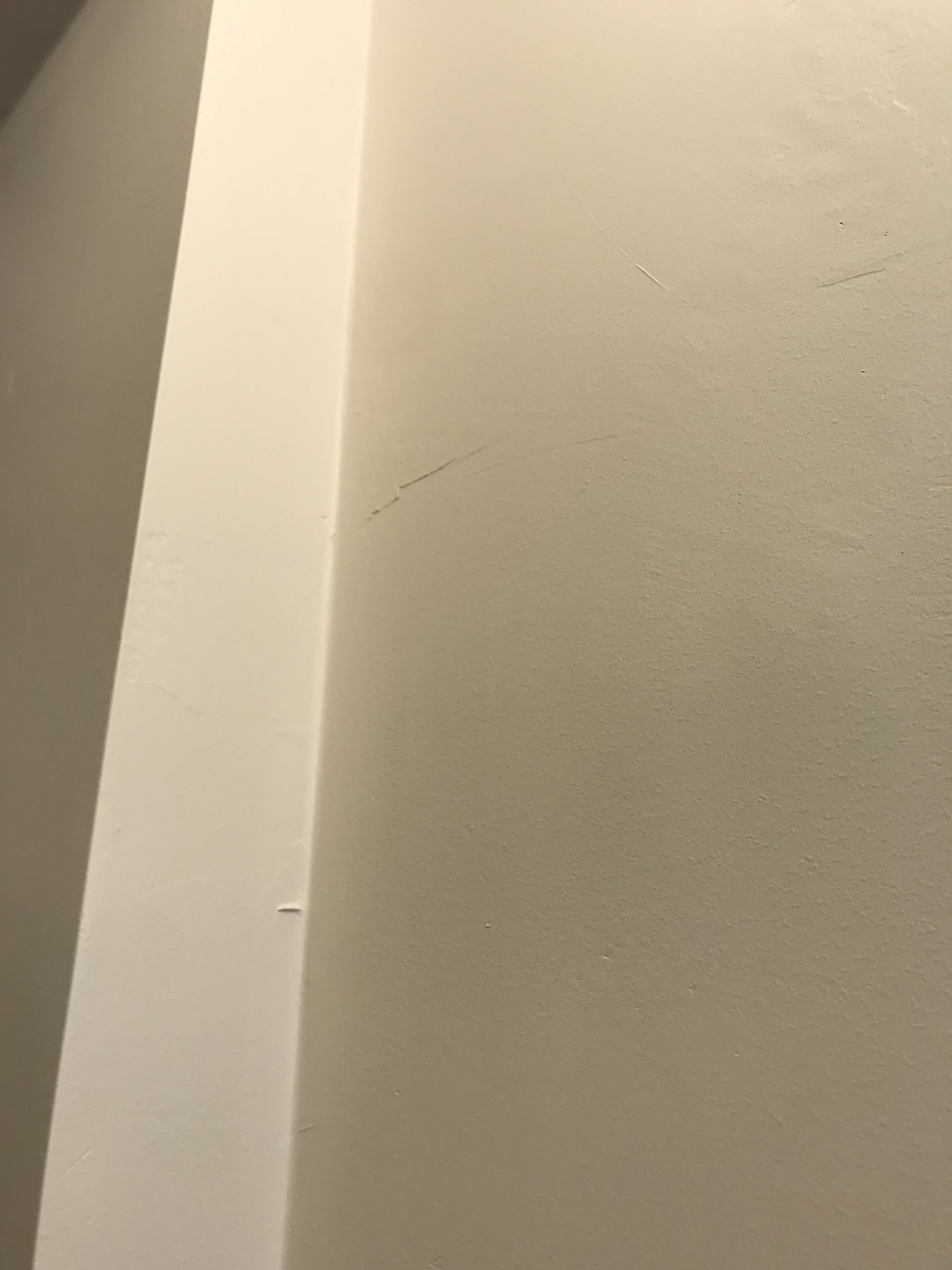

    E1AE4A2D-921B-4925-8877-33C083425CB5.jpeg 24E44552-6CB6-47ED-B1C3-45E7CBEF9183.jpeg 3B041602-B96C-4D97-9E6B-A3FD47A1D500.jpeg Ich kam vorgestern auch zum Besuch bei einer Bauherrin, da hat der Maler auch die Wände einfach gestrichen, obwohl Q3 vereinbart ist.
    Zum Glück alles Suppies vom GU. Der muss jetzt bluten, weil das alles schweineteure Farben von Farrow und Ball sind.
    Hier mal das mir vollkommen unverständliche Ergebnis. Wie kann man da als Maler auf die Idee kommen, da überhaupt drauf zu gehen.

    Hat dem Maler jemand gesagt „Streichen auf Untergund Q3“ oder hat man ihm gesagt „Anstreichen!“?

    Keine Ahnung, ist ja GU, was weiß ich was dessen Bauleiter so sagt. Ich komme nur zwischendurch immer mal schauen und dann gibt’s wieder 3 Mangelanzeigen :)
    Trotzdem dämlich vom Maler, da nicht mal nachzufragen.

    Es ist halt nicht so einfach mit „der Maler hätte wissen müssen“… der GU aber halt schon.
