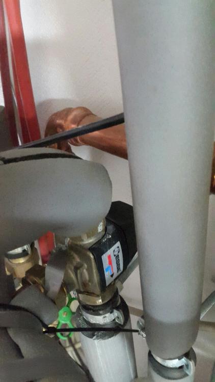

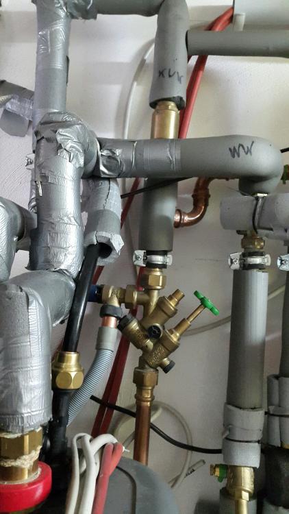

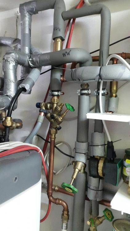

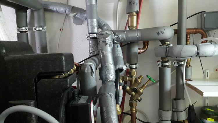

  16. #16 klopsesser, 05.07.2017
    klopsesser
    klopsesser
    19.11.2009
    191
    Praktikant
    Hamburg
    ich war ungeplant unterwegs daher erst jetzt meine Meldung. Also nochmal :-) 6 Jahre lang hat alles wunderbar funktioniert. Es gab keine Beanstandungen. Wasserhahn auf, heißes Wasser. Mit Zirkulation.
    Jetzt auf einmal: Wasser auf, erst heiß, dann warm, dann kalt...bleibt kalt. Wenn Zirkulation abgedreht, dann wie früher...heiß, heiß, heiß. Dauert nur eben bis es oben ankommt.
    Die Frage ist daher, woher kommt das Problem. Der Verrohrung ist identisch geblieben.
    Hier mal Fotos. Links KW, WW und rechts Zirku. Der Hahn unter der ZirkuPumpe ist jetzt zugedreht. Ich meinte den Mischer auf dem 2. Bild.
    20170702_134023_resized.jpg 20170702_134041_resized.jpg 20170702_134119_resized.jpg 20170702_134131_resized.jpg

  18. voss
    voss
    06.06.2017
    Planer, Gutachter TGA
    Nürnberg
    Hallo Klopsesser,
    Wenn die gezeigte Pumpe auf Foto 1 Deine Zirkulationspumpe ist dieser ist oben mit der !! Kaltwasserleitung !! verbunden....... das unten gezeigte Ventil hat die Fließrichtung von unten nach oben über Deine Pumpe in die
    Kaltwasserleitung wo auch die Sicherheitsgruppe montiert ist.
    Die Speicher Sicherheitsgruppe wird von der Kaltwasserleitung abgehend direkt zum Speicher geführt auf dem Bild hängt die mitten im Leitungssystem
    wie soll diese nun ihre Aufgabe erfüllen wenn Deine ganze Installation auf dieser Sicherheitsgruppe wirkt.
    Die Zirkulationsleitung muss vom Warmwasserspeicher ( sofern er einen Z-Anschluss besitzt ) über Deine Zirkulationspumpe laufen zur weit entferntesten Zapfstelle und dort in die Warmwasserleitung eingebunden
    werden somit erhälst Du Deinen Zirkulationskreislauf .
    Wenn Du das Ventil unter der Pumpe zudrehst ist klar das Du dann nicht mehr das Problem hast da kein Kaltwasser beigemischt wird.
    Dein "Mischer" auf dem Bild hängt ja an den Heizungsleitungen dürften somit nicht Dein Problem sein.
    Ich würde mir jetzt einen fähihgen "Klempner" holen der das Leitungssystem mal fachgerecht ändert dann hast Du auch keine Probleme mehr.
