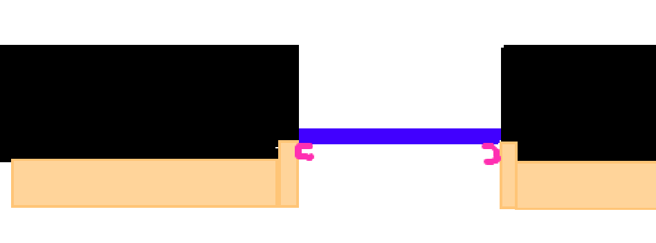

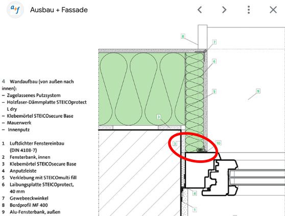

    ich stehe gerade vor folgendem Problem. Haus Bj. 65 soll eine Außendämmung bekommen.

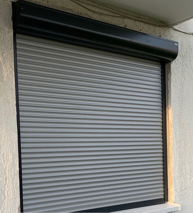

    Es sind bereits neue Fenster verbaut und dummerweise auch schon Vorbaurollos, die jedoch die selbe breite haben, wie das Fenster selbst (s. Skizze).
    Heißt konkret;

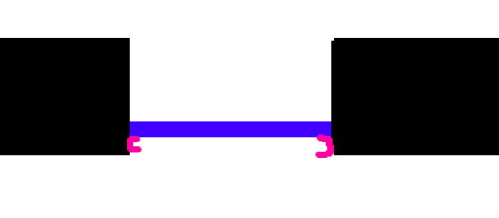

    - Ich kann mit der WDVS Dämmung bzw. Laibungsplatte den Fensterstock so nicht Überdämmen... ich könnte zwar die Laibung einschneiden bzw. verbreitern, ändert aber nichts an der Tatsache, dass ich mit der Dämmung nicht auf den Stock komme. (s. Skizze)
    Unabhängig von den Wärmebrücken sehe ich hier das Hautproblem, dass ich einfach keinen schlagregendichten Anschluss der WDVS zum Mauerwerk / Fenster hinbekommen (s. Skizze)
    nun zur eigentlichen Frage; seht ihr irgendeinen Weg, das einigermaßen hinzubekommen, ohne alle Rollos neu zu bestellen?
    Vielleicht stand ja schon mal jemand vor einem ähnlichen Problem während der Sanierung...
    Danke & VG

    Deine Skizzen sind ja schön und gut, aber Fotos wären hier vermutlich deutlich hilfreicher!
    Sitzen die Rolloschienen auf dem Fensterrahmen? Wo ist den aktuell die Dichtebene?

    Hallo und danke für die Rückmeldung. Genau, die Rollos sitzen direkt auf dem Fenster.
    Die Fensterlaibungen wurden mit einem Glattstrich begradigt und mit einem Kompriband eingebaut. Die Dichtebene Fenster / Mauerwerk ist also mit dem Kompriband gegeben. Beim WDVS muss m.E. aber auch die Dämmung selbst "Dicht" sein. Das ist gerade eher meine Sorge.
    Seitliche Dämmung AUF die Führungsschiene oder AUF das Fenster wie es eigentlich lt. Skizze oben müsste, klappt eben nicht, da die Rollos zu breit wären.
    Die Verputzer die hier waren, würden einfach die Wand dämmen und seitlich die Führunsschienen "anputzen", ich habe aber die Sorge, dass mir da das Wasser mit der Zeit hinter die Dämmung läuft.

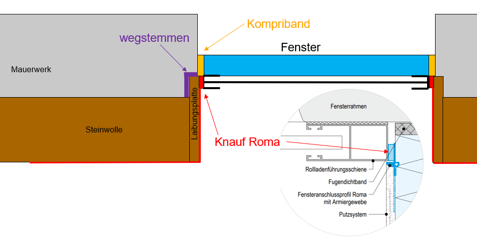

    Steamhammer und 2 cm den Putz runter und gut ist. Geht auch mit Flex und guten Blatt

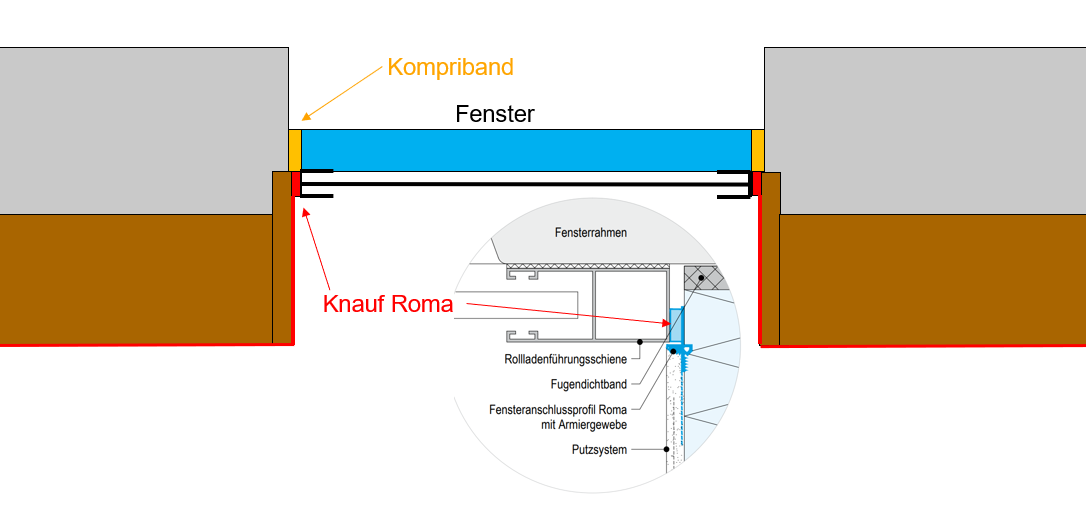

    Genau das wäre auch der aktuelle Ansatz (eher Mauernutfräse?), ca. 2 cm verbreitern, ggf. noch EPS seitlich rein und anputzen. Aber einen "Schlagregendichten" Anschluss zwischen EPS und Mauerwerk habe ich dann eben nicht. Ich komme mit der Laibungsplatte eben maximal auf das Kompriband / Mauerwerk
    Ich habe gerade von Knauf noch ein Anschlussprofil gefunden, was m.E. dafür ganz gut geeignet wäre? Wenn man damit den gesamten Rolladen von allen 4 Seiten her anputzt wäre es ja mehr oder weniger "dicht"?
