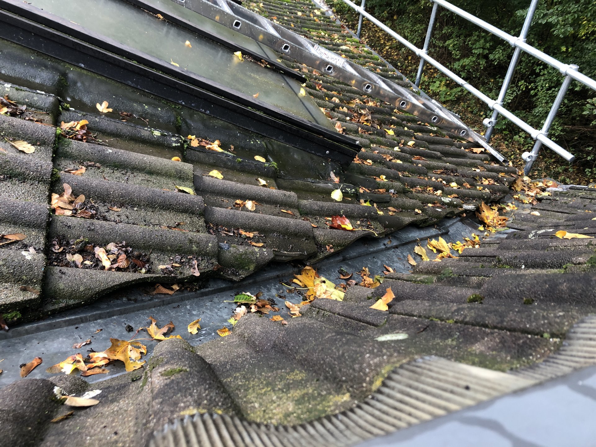

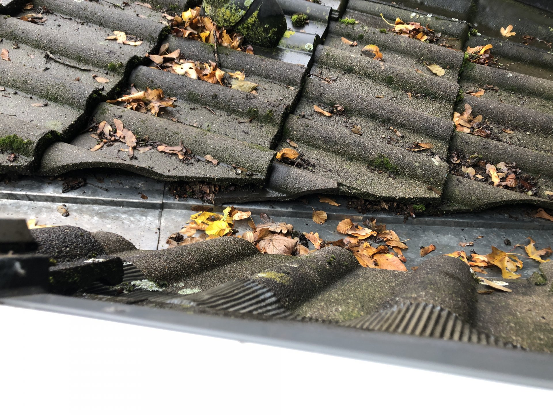

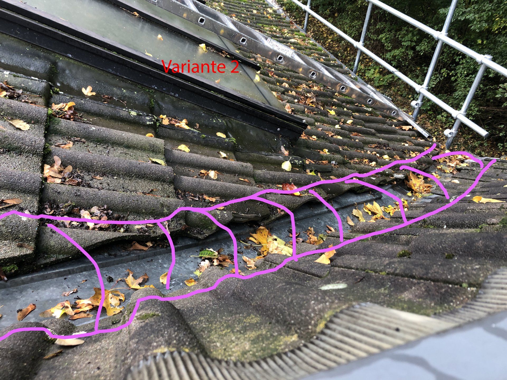

    wir wohnen in einem Haus aus den 60ern, dass an einer Stelle am Dach schon immer Probleme macht. Dort läuft das Wasser von zwei Dachschrägen zusammen und beim großen Regen bildet sich in der Rinne zwischen den Dächern ein wirklicher Fluss.
    Wir haben diese Bleche vor einem Jahr mal erneuern lassen, aber der Dachdecker hat "nur" Schaumstoffkeile zwischen Blech und Dachpfannen gelegt.
    Da wir auch mitten im Wald wohnen, haben wir sehr viel Laub auf dem Dach, da das Dach an dieser Stelle auch noch recht flach ist, habe ich in diesem Jahr eine Absturzsicherung fest installiert, um ohne große Gefahr wöchentlich das Laub dort zu entfernen.
    Nun zu meiner Frage:

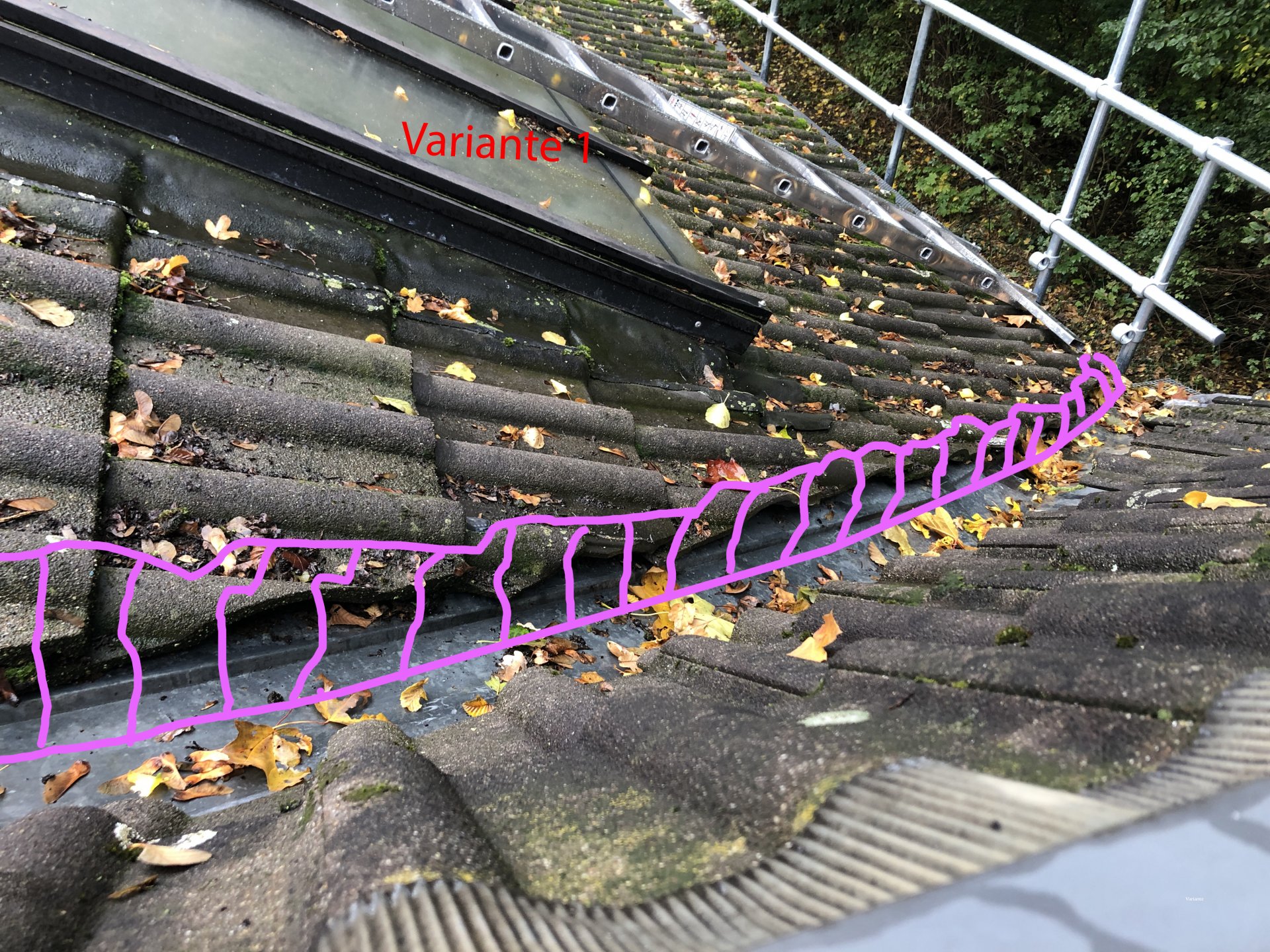

    Damit bei Starkregen das Wasser nicht aus der Blechrinne unter die Pfannen läuft, denke ich darüber nach eine Art Bitumen Band entlang der Dachpfannenkante bis auf das Belch zu kleben (Variante 1). Damit das Wasser nicht mehr darunter läuft. Kennt jemand ein Produkt, dass sowohl auf der Dachpfanne als auch auf dem Blech klebt? Oder würdet Ihr direkt eine breite Bahn über das ganze Belch kleben, die auch gleichzeitig beide Dachpfannenkanten abdichtet? (Variante 2)
    Oder hat jemand eine ganz andere Idee?
    Ich freue mich über jegliches Mitdenken!

    Wie gesagt wenn es stark regnet, dann läuft Wasser ins Haus. Diese Stelle kann man von innen nicht sehen, sie ist ziemlich verbaut.

    Es gibt so Produkte wie zB "Wakaflex", aber das ist alles eigentlich nicht für eine derart großflächige Anwendung gedacht, aussehen würde es wohl auch wie... Und dass das Zeug auf den alten Ziegeln ordentlich hält glaube ich ja auch nicht.
    Das müsste eigentlich durch ein ordentliches Kehlblech in Verbindung mit der Eindeckung machbar sein, was aber evtl. etwas aufwändiger ist als nur ein neues Blech hinzunageln. Das muss auch nicht bei jedem Starkregen 100% dicht sein, für die letzten paar % gibts das regensichere Unterdach (Unterspannbahn), das könnte man in solchen Fällen wohl auch punktuell realisieren, wenn es nur im Bereich der Kehle rein regnet, dann ist eine Ertüchtigung in dem Bereich auch vorerst gut genug. Ob es wirtschaftlich Sinn macht, oder ob da eh bald das ganze Dach mal fällig wäre kann man so schlecht beurteilen, musst selbst wissen...
    Aber wenn der Dachdecker nicht will, dann will er halt nicht, dann pappt man halt irgendwas mit Bitumen oben drauf...
    Besorg dir nen Dachdecker der es hin bekommt.
