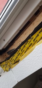

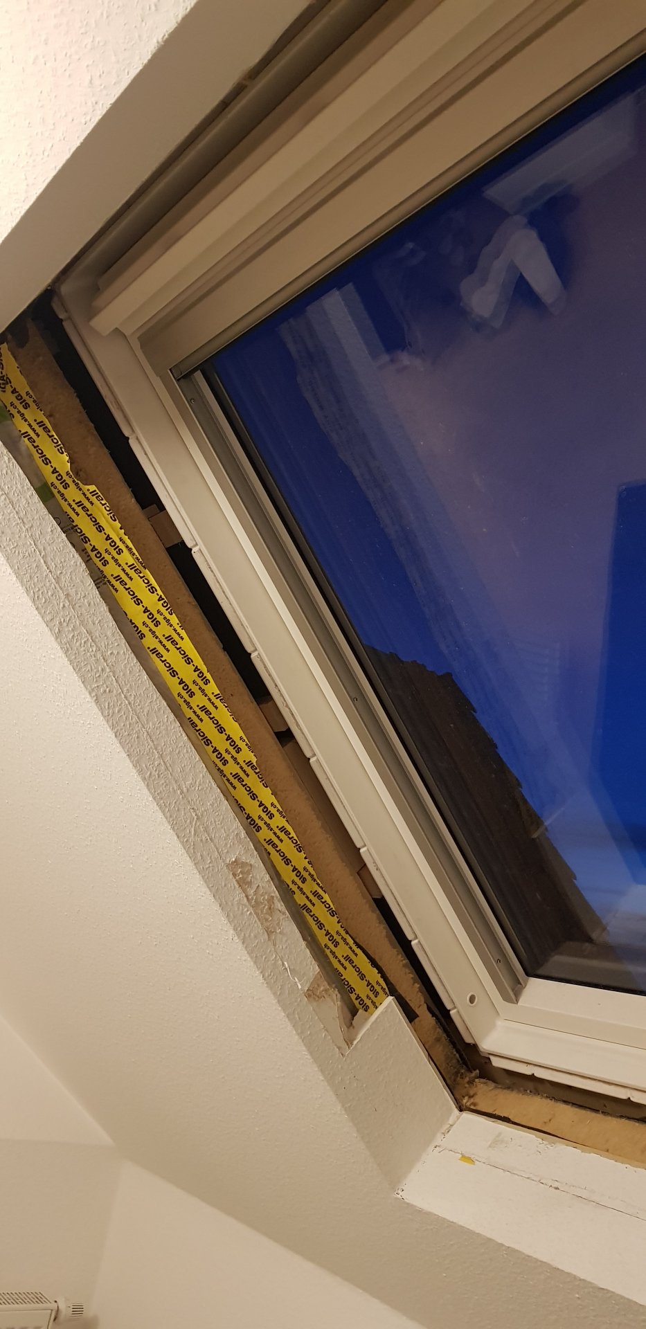

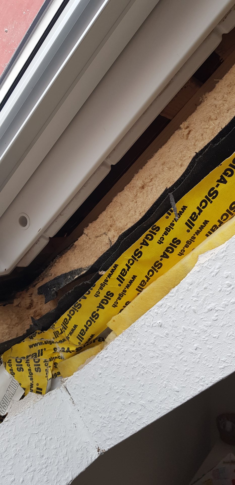

    Wir lassen gerade das Dach unseres Altbaus neu decken und dämmen. Gestern erfolgte der Wiedereinbau der zwei großen Dachfenster, der uns sehr unfachmännisch vorkommt.
    Aufbau von innen: Verkleidung, Dampfsperre, 12 cm Zwischensparrendämmung, Unterspannbahn, 6 cm Holzfaserdämmplatten neu, Konterlattung neu, Lattung neu, Ziegel.

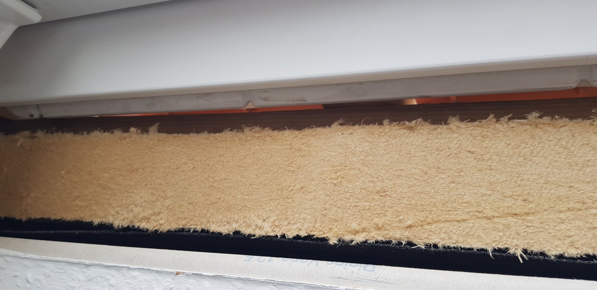

    Die Fenstereindeckrahmen wurden auf der Lattung verschraubt, Unterspannbahn und Dämmplatten rechteckig herausgeschnitten. Jetzt ist in der Laibung ein ca. 5 cm breiter ein Spalt zwischen Holzfaserdämmplatte und Fensterrahmen entstanden. Man kann von innen auf die Lattung und die Ziegeln gucken. Die Dachdecker meinten, der Rest macht der Trockenbauer .
    Entsteht so jetzt nicht eine mega Kältebrücke, wenn wir jetzt einfach nur die Dampfsperre neu anschließen und Rigips davor setzten? Windicht von außen ist es auch gar nicht.
    Was sollen wir nun tun? Den Spalt unter dem Einbaurahmen bis zur Holzfaserplatte noch von innen mit Dämmung ausstopfen? Das wäre dann allerdings sehr wenig gegenüber den 18 cm Dachdämmung. Muss von außen noch was gegen den Wind gemacht werden? Oder am besten das Fenster wieder raus und so ein Dämmrahmen rein?
    Wir wären sehr dankbar für eure Einschätzung, da wir nicht vom Fach sind und uns eigentlich dachten, die Dachdecker werden es schon fachgerecht ausführen!

    so wild ist das Loch nicht gibt schlimmere Kettensägepiloten
    Schürze und BDX wahren bestimmt nicht dabei beim Alten Fenster kann aber evtl. nachbestellt werden.
    Innenverkleidung + Dampfsperre inkl. Dämmung machen Dachdecker oft mit aber nur gegen extra Bezahlung.
    Schau dir ein paar Einbauvideos an dann kannst das selber machen.
    Für ein unbeholfenen Laien kann das aber auch eine Tagesaufgabe werden.
