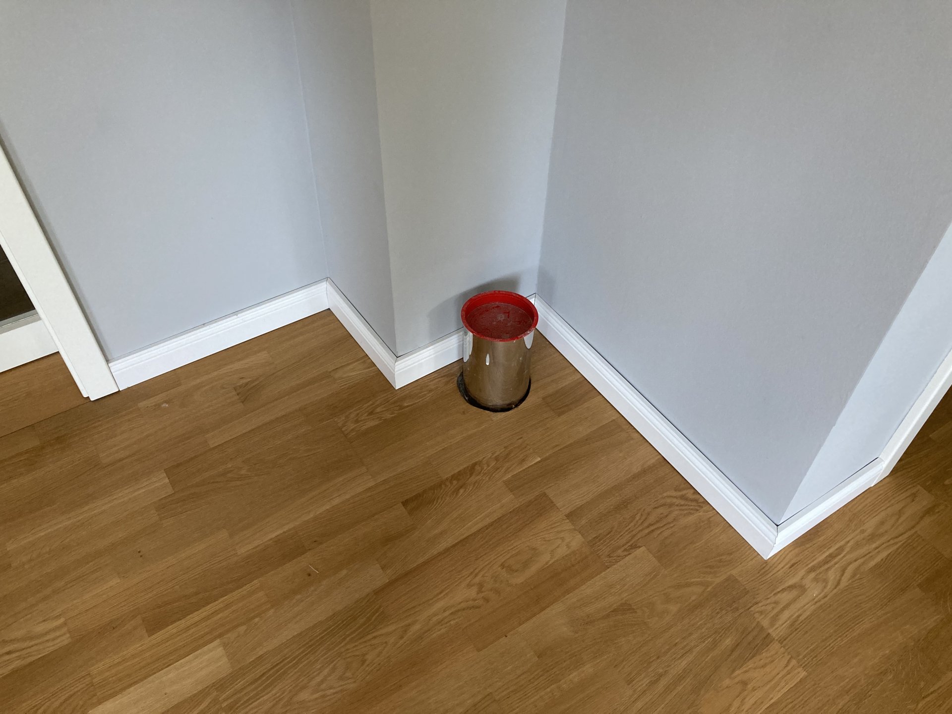

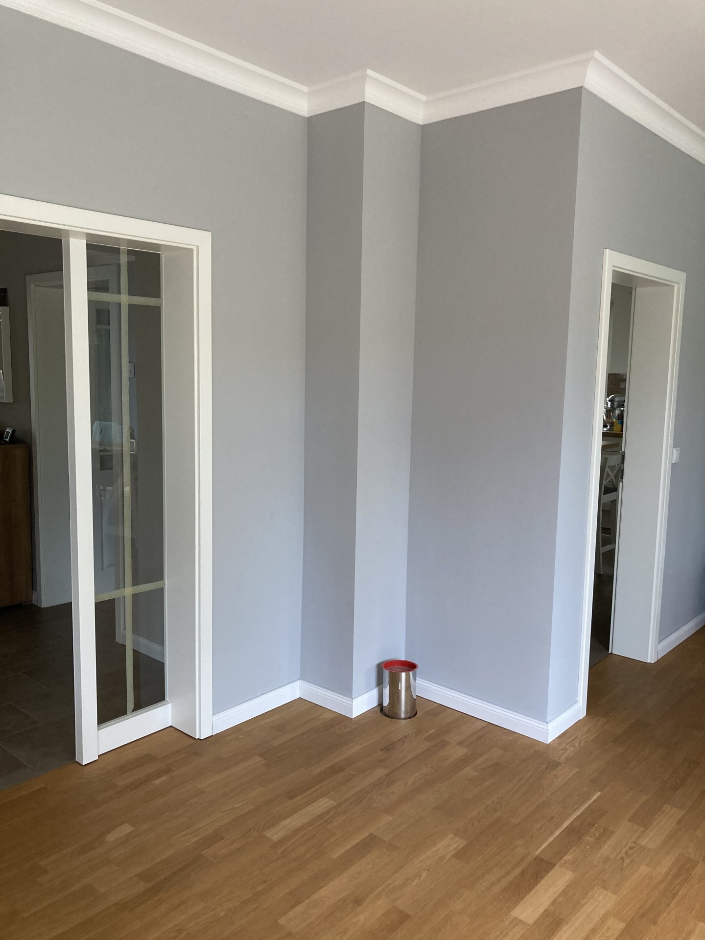

    drei Jahre nach dem Hausbau stehe ich nun etwas verzweifelt vor der Kaminplanung und stelle fest, dass ich mir selber scheinbar aus Unwissenheit einen Baumangel einbauen lassen habe. Die Hausbaufirma hat nicht wirklich damals unterstützt und Kaminplanung...soweit waren wir einfach noch nicht. Habe damals nur ein Kaminfundament von 80 x 130 cm anlegen lassen.
    Zum Problem 1: Wir haben eine Ecke mit 75 cm zwischen Wand und Schornstein und hätten gerne einen Kamin mit L-Scheibe. Dieser soll genau mit der Wandecke abschließen. Das ist insofern sportlich, als dass es kaum Heizeinsätze gibt, die passen können.
    Zum Problem 2: Die bodengeführte Zuluft habe ich damals möglichst dicht an den Schornstein setzen lassen. Der Flachkanal mit 90° Winkel auf NW 150 beginnt am Schornstein bei 2 cm und an der Wand bei 12 cm. Ein Rundkamin ist schwierig, weil man dann sicherlich immer den Zuluftkanal sehen würde. Ein Kamineinsatz ist schwierig, weil der hintere linke Fuß aufgrund der Abstandsvorschriften nachher auf dem Kanal stehen würde.
    Seht ihr eine Lösung, wie man diesen Zuluftkanal oberflächlich umleiten und von unten in den Heizeinsatz einführen kann? Ich hatte überlegt, auf der Bodenplatte Kalksandsteine auszulegen, darauf dann eine Eisenplatte und somit schonmal Höhe für eine flexible Verlegung zu schaffen. Weil Fundament aufstemmen ist doch nix und wie will man den Kanal flächenbündig umleiten?

    Kannst Du mal mit Klebeband auf dem Boden markieren, wo genau der Kamin stehen soll?

    Man müsste den Einsatz genauer ansehen, ich denke gerade daran, den Fuß abzunehmen und durch ein u-förmiges Stück Vierkantrohr zu ersetzen. Also so ungefähr halt. Ist halt kein Fall für "Einbau-genormter-Fertigteile-Handwerker"...

    Ich würde, wir hier schon mehr oder weniger vorgeschlagen, einen Ofen in die Ecke mauern lassen.
    Das verläuft wie?
    Die Ecke ist irgendwie zu klein "eingeplant" worden, denn zum eigentlichen Ofen kommt auch noch ein brandsicherer Fussboden (seitlich 0,3 m, davor 0,5 m) bzw. eine Funkenschutzplatte dazu.

    Ich glaube der hat den Kamin sicherlich markiert.... neue Fotos waren ja nicht verlangt! Da muss man schon etwas präziser mit der Aufgabenstellung sein!!
