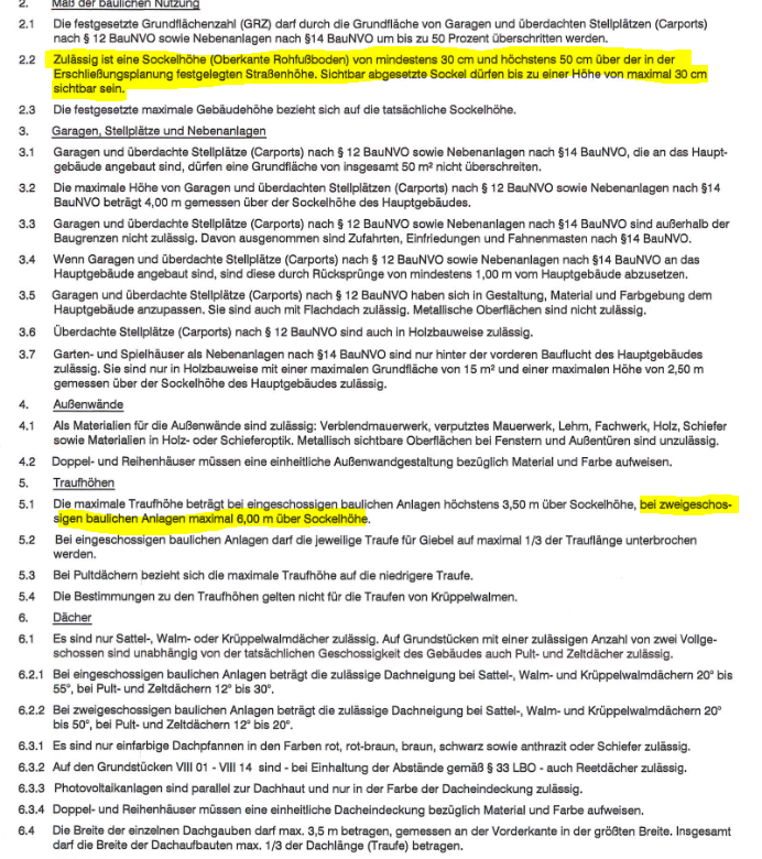

    Festgesetzt im B-Plan ist, dass die Gesamthöhe 9 Meter und die Traufhöhe 6 Meter nicht übersteigen darf. Folgendes steht drin:
    Zulässig ist eine Sockelhöhe (Oberkante Rohfußboden) von mindestens 30 cm und höchstens 50 cm über der in der Erschließungsplanung festgelegten Straßenhöhe. Sichtbar abgesetzt Sockel dürfen bis zu einer Höhe von max. 60 cm sichtbar sein. Die festgestzte maximale Gebäudehöhe (9 Meter) bezieht sich auf die tatsächliche Sockelhöhe.
    Die maximale Traufhöhe beträgt bei zweigeschossigen baulichen Anlagen maximal 6 Meter über der Sockelhöhe.
    Ist es irgendwie möglich, dass man einen Trick anwendet, dass man die Traufhöhe anders berechnen kann, also weiter oben ansetzen kann?

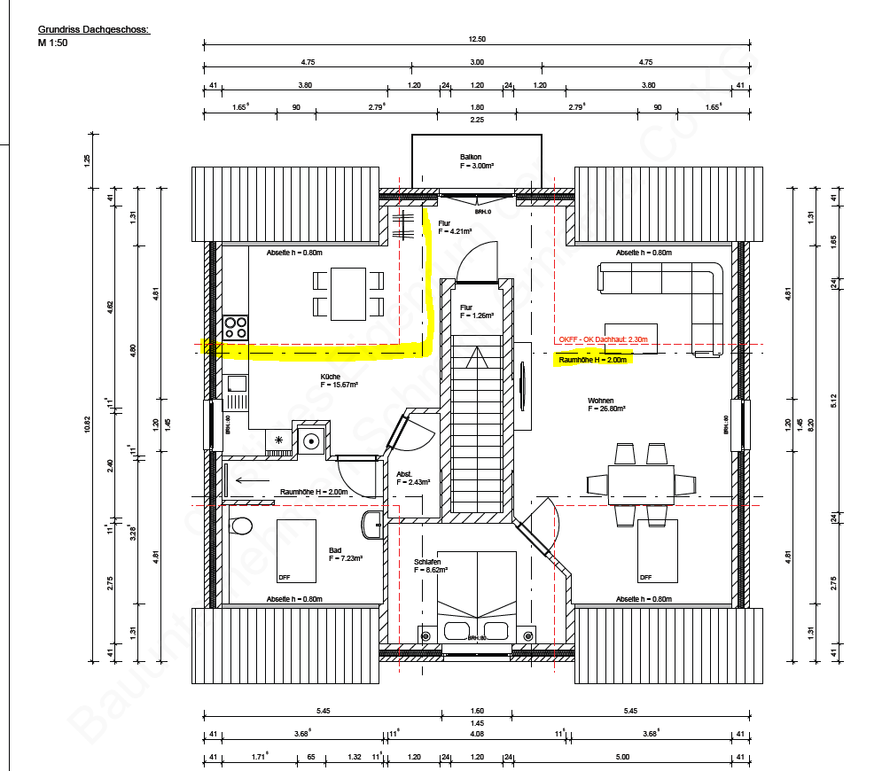

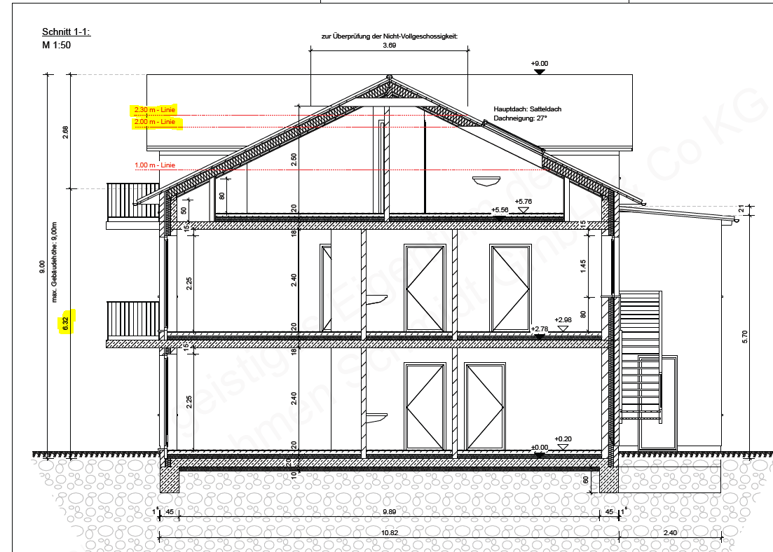

    Wenn wir nun die Traufhöhe auf 6 Meter setzen, wird die Dachgeschosswohnung meines Erachtens nicht mehr bewohnbar, da die 2,30 Meter Linie und die 2 Meter Linie zu sehr nach innen rücken. Das Gebäude ist schon so eingezeichnet das GRZ und GFZ ausgereißt sind. Das Grundstück ist nämlich nur 670 qm groß.
    Als Anlage habe ich den Schnitt angefügt und die DG-Wohnung. Die Aufteilung ist derzeit nur fiktiv und dient nur der Übersicht. Eine Realisierung ist leider nur mit 5 WE möglich, da sonst die Finanzierung nicht tragfähig ist.
    Die Passage aus dem B-Plan habe ich auch angefügt.

    Da die Traufe nicht legal definiert ist und ich in "Deinem" BPlan keine Erläuterung zur Berechnung der Traufhöhe finden kann, kannst Du Dir die Berechnungsmethode aussuchen, die Dir am Besten passt. Alternativ kannst Du den gesamten BPlan in Frage stellen, da diese Festsetzung unbestimmt ist.

    "Da die Traufe nicht legal definiert ist und ich in "Deinem" BPlan keine Erläuterung zur Berechnung der Traufhöhe finden kann, kannst Du Dir die Berechnungsmethode aussuchen, die Dir am Besten passt. Alternativ kannst Du den gesamten BPlan in Frage stellen, da diese Festsetzung unbestimmt ist."
    Was gibt es denn für Möglichkeiten die Traufe zu errechen? Ggf. auch, dass es in unserem Beispiel für uns vorteilhaft ist? Die Sockelhöhe ist ja oben legal definiert (OKRF).
    Ich dachte wenn oben in 2.2 die Sockelhöhe bestimmt ist, bezieht es sich auch auf die Sockelhöhe bei der Traufe.

    Statt Schnitt mit Dachhaut nimmst Du Oberkante Regenrinne.
    Ja, der untere Bezugspunkt ist eindeutig, aber nicht was unter Traufe zu verstehen ist. Kommentatoren und Rechtsprechung beziehen sich zwar oft auf den Schnittpunkt der Außenwand mit der Dachhaut, es gibt aber auch gegenteilige Urteile.

    Ich bekäme das komplette DG um die 30cm höher in dem ich die bekloppten 20cm beim Estrich in allen drei Stockwerken auf ca. 10cm eindampfen würde.

    Vielleicht müssen es ja auch keine 18cm Stahlbetondecke sein ? Mal den Statiker fragen ob er da ne Idee hätte

    Dass das knapp wird mit dem Dachgeschoss, wusste man aber vorher, wenn man sich mit den max. Maßen beschäftigt.
    Und ob eine mittige Treppe, die sich in der besten Stehhöhe befindet, sinnvoll ist statt einer Treppe, die sich unter die Dachschräge einfügt, wage ich zu bezweifeln.
