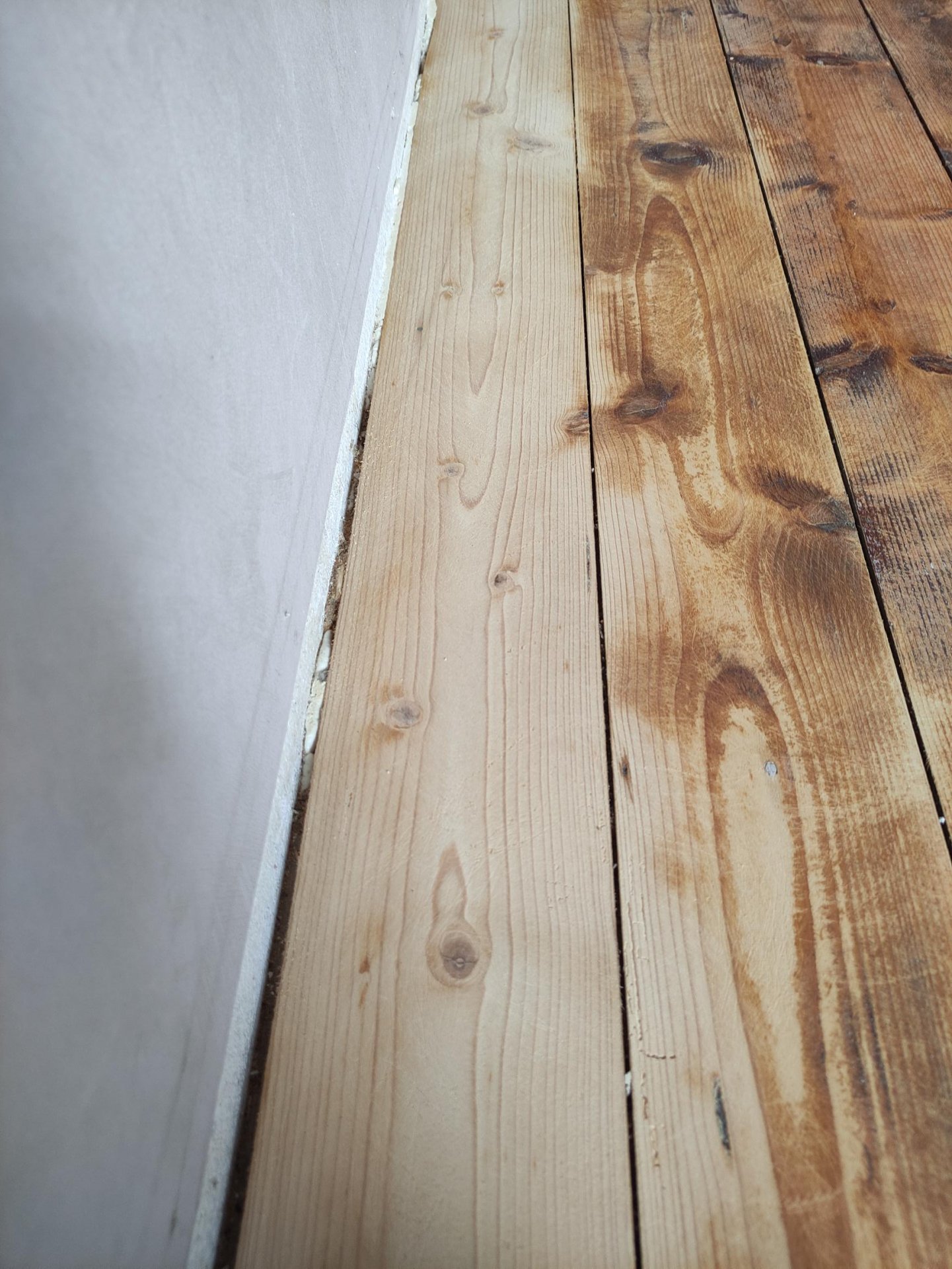

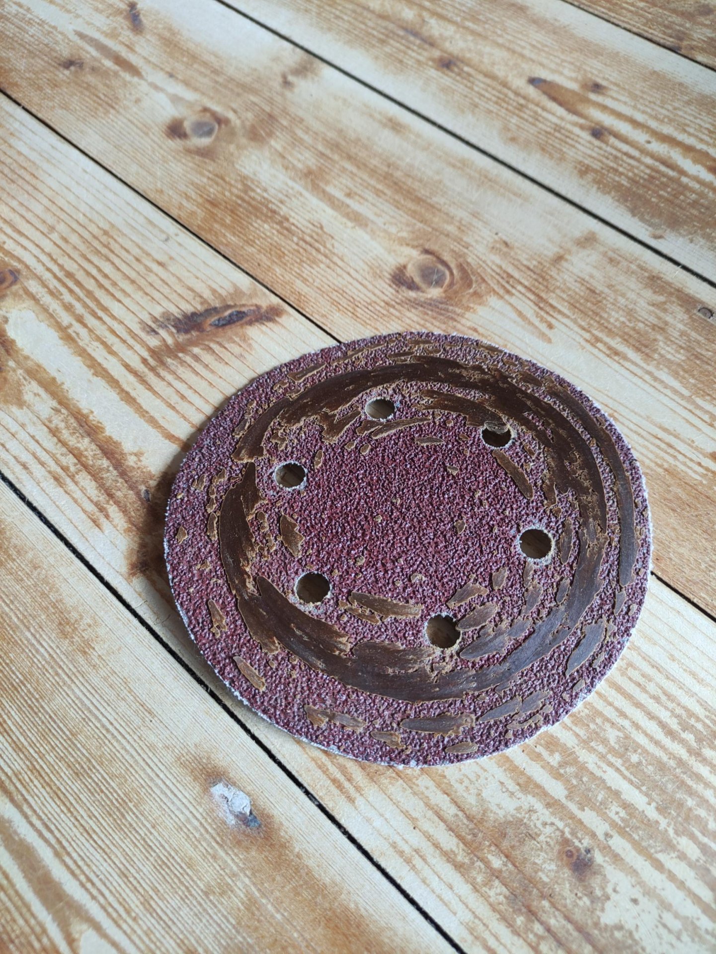

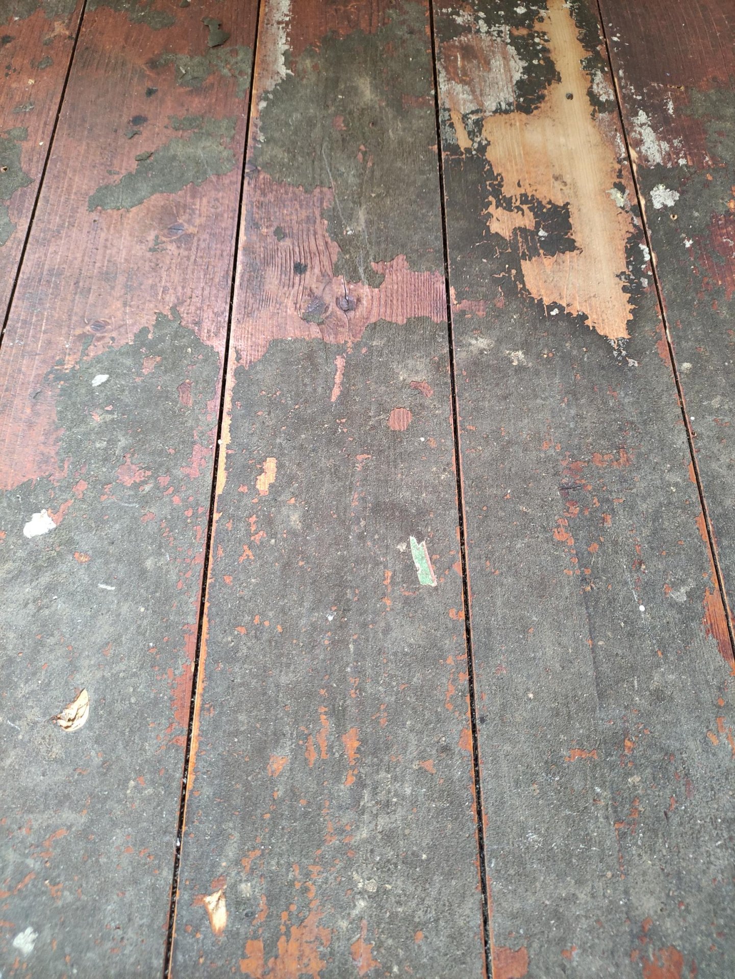

    Moin moin liebe Experten,

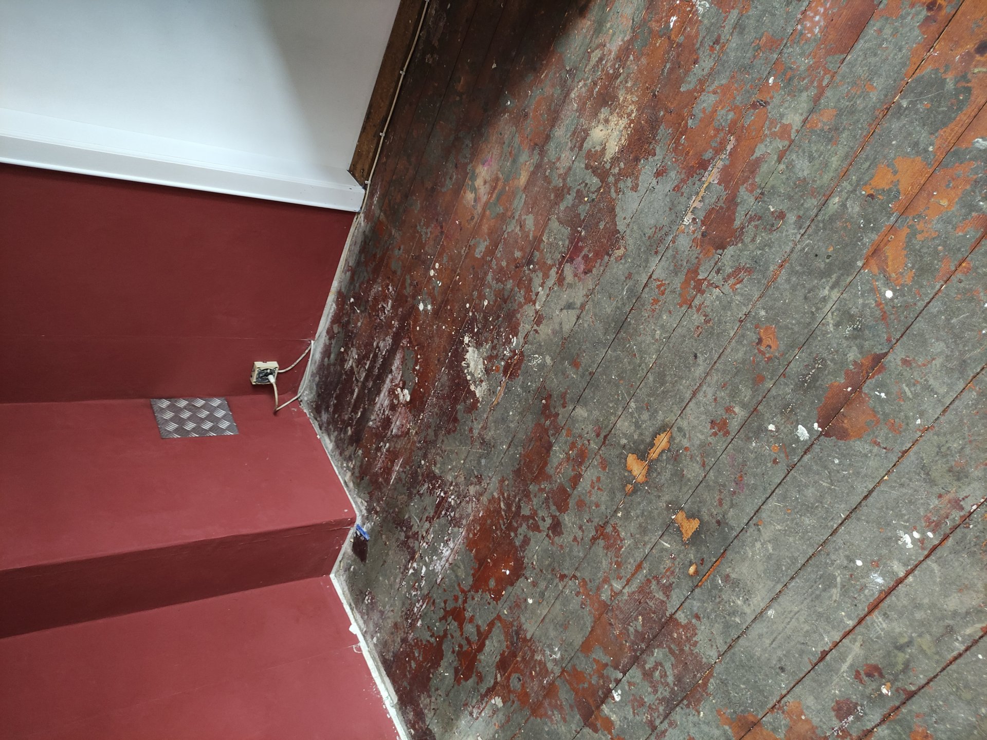

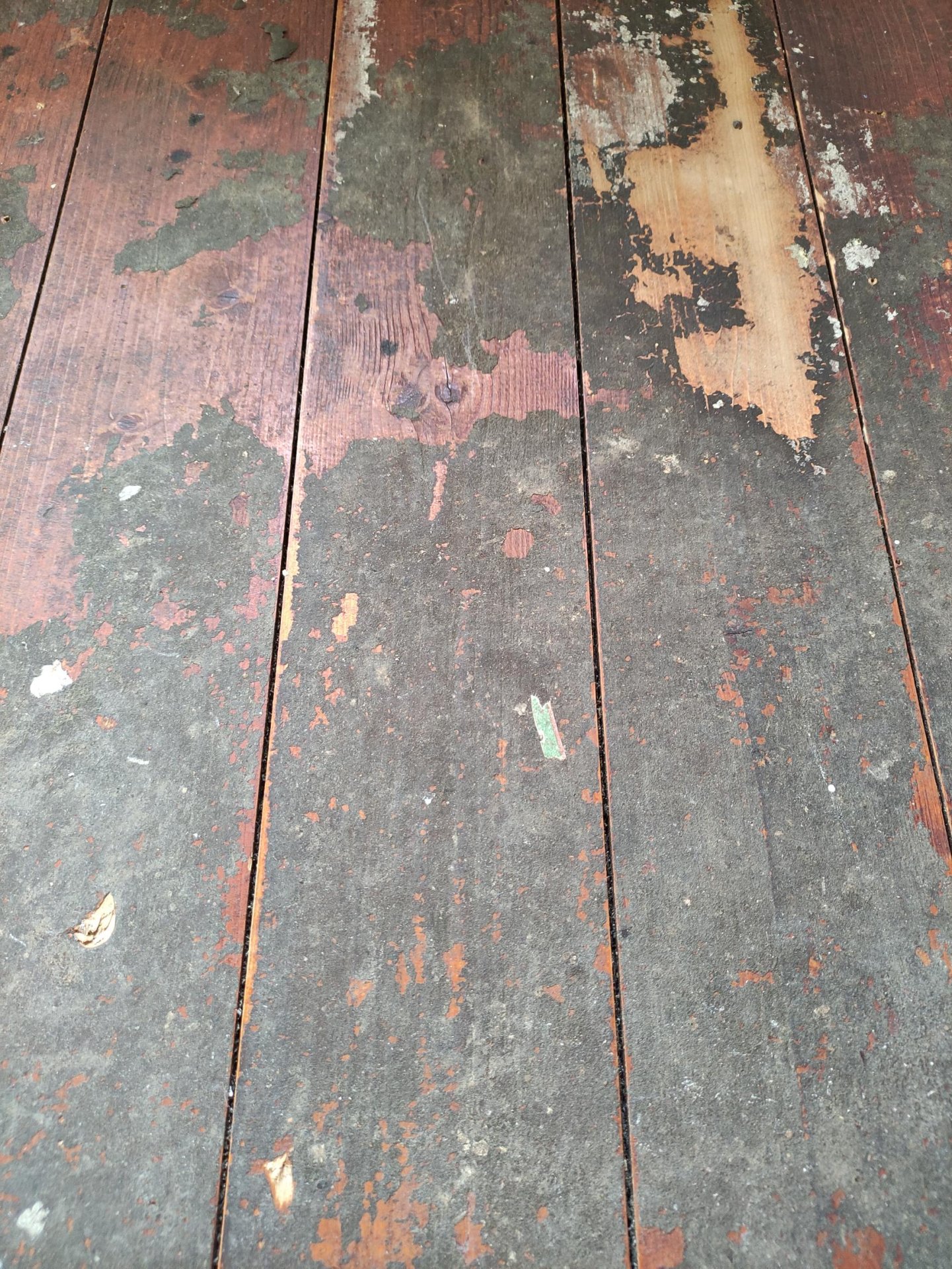

    ich habe da mal eine Frage: ich besitze ein älteres Haus (1964), welches in 3 Räumen einen alten Dielenboden besitzt. Dieser war in den letzten Jahren mit Teppich beklebt, mit Laminat belegt und was man einem Holzboden sonst noch so antun kann...nun soll er aber wieder reaktiviert werden und in neuem, alten Glanz erstrahlen...Der Aufbau wurde von mir geprüft, unter dem Boden befindet sich etwa 60cm Luft und dann eine sehr dünne Betonschicht zum Erdreich hin, die Wände und der Boden sind trocken, die Balken noch gut erhalten

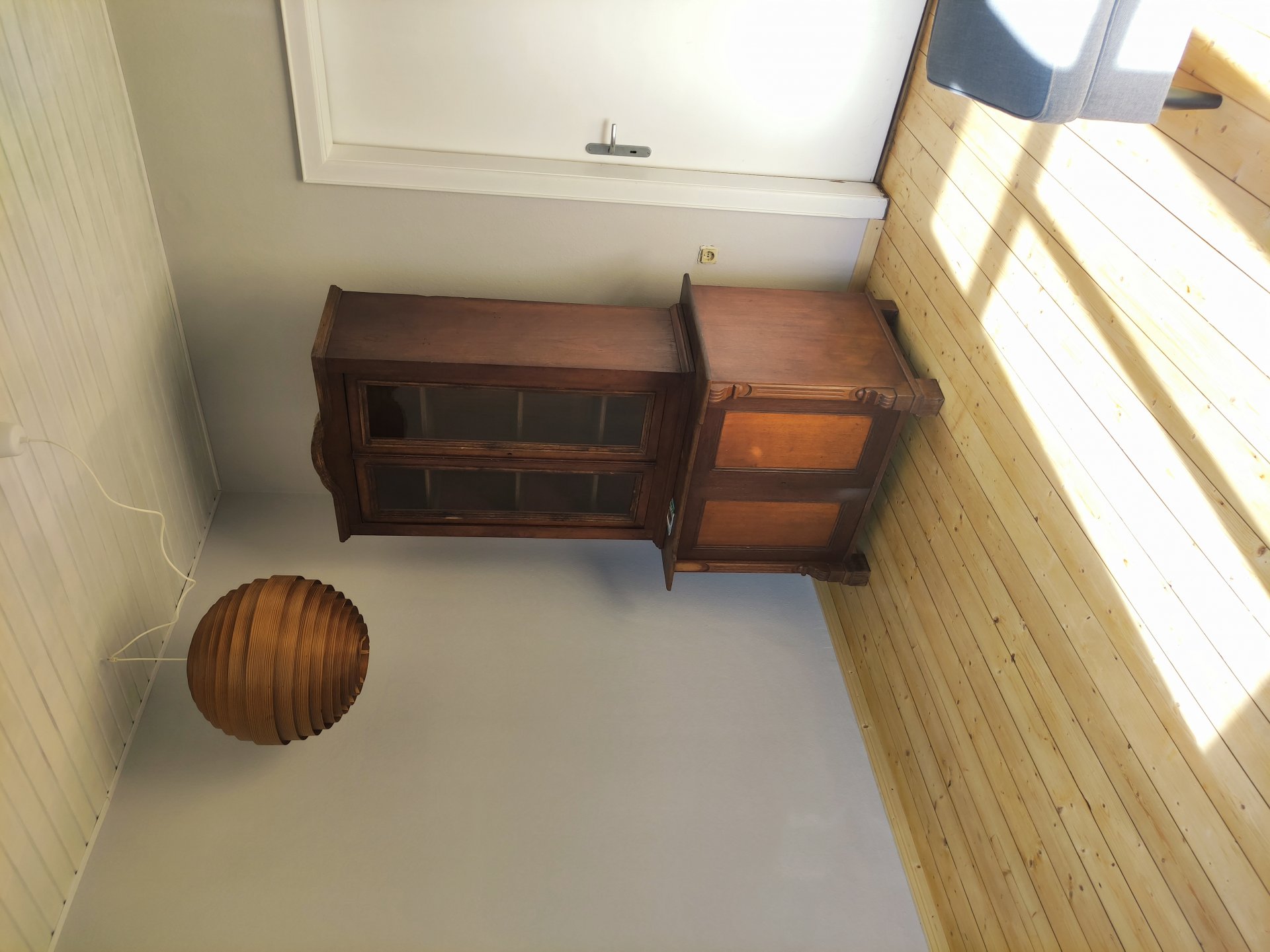

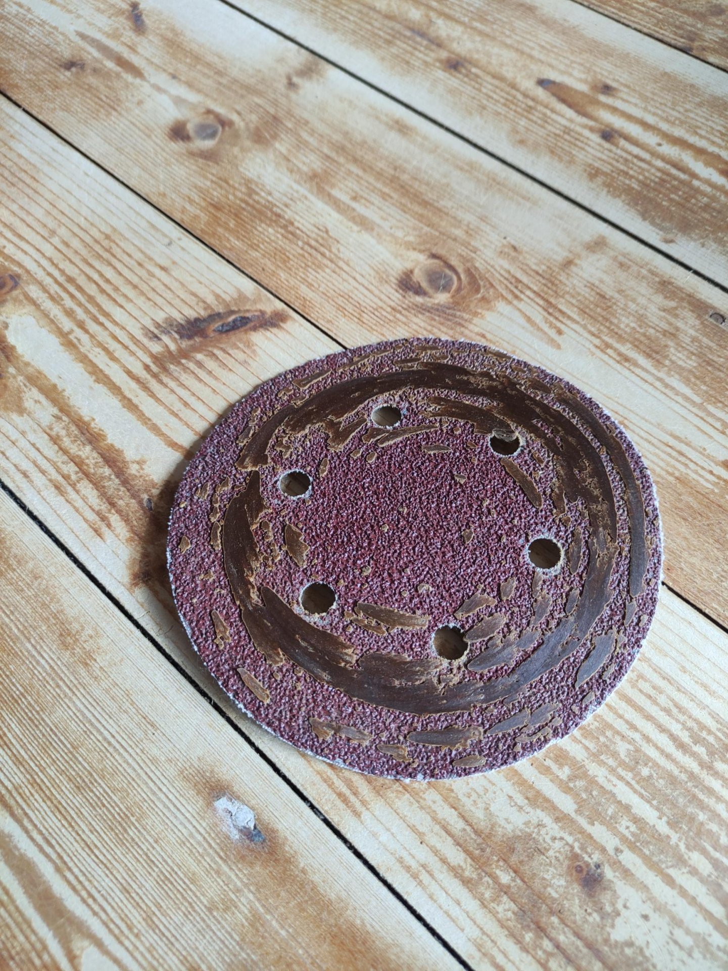

    und es gibt eine Unterlüftung. Da ich nur einen Zugang unter den Boden habe der sehr klein ist (50x35cm), habe ich lange überlegt, wie ich den Boden dämme (dies war Voraussetzung für uns), von unten mit Wolle, diffusionsoffener Folie etc wäre durch den Zugang nur sehr müßig zu händeln gewesen, von der Oberseite aus hätten die Dielen entfernt werden müssen, zum einen sehr aufwändig, meist werden die Bretter beschädigt und zum anderen schwer zu realisieren wenn man das Haus bewohnt. Letztlich habe ich mich für eine Dämmung mit einem 2k Spritzschaum entschieden (es sind 10cm Balken verbaut, diese wurden 2cm mit eingeschäumt, also gesamt 12cm Dämmung). War nicht meine erste Wahl, birgt aber zusätzlich zum guten Dämmwert einen weiteren Vorteil: der Schaum härtet aus und gibt dem Boden zusätzliche Stabilität, ein Federn / Schwingen ist nach der Dämmung so gut wie gar nicht mehr vorhanden. Mein Problem ist nun aber folgendes: wir kennen ja alle die Farben von früher, zusätzlich war Teppich teilweise geklebt, dadurch habe ich es beim Schleifen nun recht schwer. Ich habe Bilder angehängt, einmal der Boden vorher und einmal das gewünschte Endresultat, die Schleifscheiben sehen nach ca 50cm auf einem Brett so aus wie auf dem Bild. Das ist nicht nur müßig, sondern auch teuer und wenig nachhaltig, zumal dauert es ewig (denn nach 50cm sieht der Boden noch lange nicht so aus wie er soll). Ich habe diverse Schleifgeräte, das bisher bester Ergebnis mit dem meisten Abtrag bei wenig Staub liefert ein Rotationsschleifer mit 150er Teller. Meine Frage wäre nun: weiterquälen oder doch einen professionellen Bodenschleifer leihen? Ich denke das Papier des Profischleifers wird ebenso schnell verklebenund ist sicherlich noch teurer als meine Scheiben oder irre ich mich da? Ich habe meine Scheiben auch schon zwei mal gereinigt, auch dies ist mühsam und nach dem 2ten mal ist die Schleifleistung auch merklich schlechter. Andere Ideen? Den ersten Raum würde ich zur Not noch so fertigstellen wie bisher, bei den beiden nächsten Zimmern hätte ich allerdings große Bedenken was meine Lust angeht...von daher wäre ein schneller / effektiverer Weg wünschenswert, evtl hat ja jemand Ähnliches hinter sich und den einen Supertipp :-)

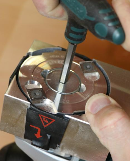

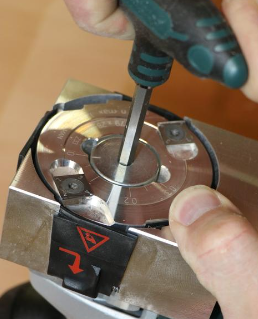

    Leih dir eine Lackfräse aus, wenn es zu sehr faxen macht..

    Einen Betonschleifer habe ich, der schafft den Abtrag nicht, allerdings habe ich bisher nur den Schleifteller und grobes Schleifpapier genutzt.
    Es ist auch noch ein Metallteller dabei, der ist für Beton, hatte drüber nachgedacht den zu nutzen aber mich bisher nicht getraut, geht das ohne das Holz zu zerstören??

    Du hast da normal ein Plan-Falz-Fräskopf drin mit Wendemesser, die kann man Vier mal Wenden und Wendemesser sind schnell Ausgetauscht falls zuviel Nagelkopf erwischt werden (nach dem Vierten mal wenden), dass ist auch der Vorteil von Wendemesser das auch keine "Schatten" dann drin sind, und das man nicht gleich wie beim Hobelmesser, dass Messer gleich entsorgen muss.
    der Staub ( am besten Staubsauger dran machen )und die etwas lange dauer bis paar m^2 gefräst sind, sind die schlechten Eigenschaften..

    klingt doch super, und wenn man bedenkt wie lange ich schon dabei bin....habe gerade bei youtube auch mal ein Testvideo gesehen, der Tester spricht von ca 20 mal schneller als ein Getriebeschleifer (wie ich ihn zur Zeit nutze), das wäre enorm. Da ich noch 2 weitere Räume vor mir habe und noch eine Treppe wird sich der Kauf sicher lohnen, danke für den Tip!

    Hast Recht im allgemeinen, deswegen schreibt ich wenn es zu sehr faxen macht
    zu beachten ist das die Baumärkte o.ä machen meist nicht mit der Maschine das Geld, sondern mit den Schleifbändern was drauf sind. Welche man definitiv auswechseln muss bei so einer Situation wie mit dem Teppichkleber Resten wie auf Bild drei, weil es zu sehr verklebt wird das Schleifpapier und wenn noch Nagelköpfe rausschauen dann wird erst recht defekt.. und wenn er dazu schon eine Treppe machen muss dann passt es schon perfekt ein Lackfräse dafür zu leihen/kaufen.
    So tief wie der Dreck ist auf den Bildern in den Poren ist es schon besser zu fräsen in meinen Augen, um außerdem auch alles besser Plan zu bekommen.

    Ich damit mal Nut und Federbretter bearbeitet. Da waren Bitumenreste drauf vom Garagendach. Die sahen hinterher aus wie neu.
    Mit Schleifpapier war da nichts zu machen.

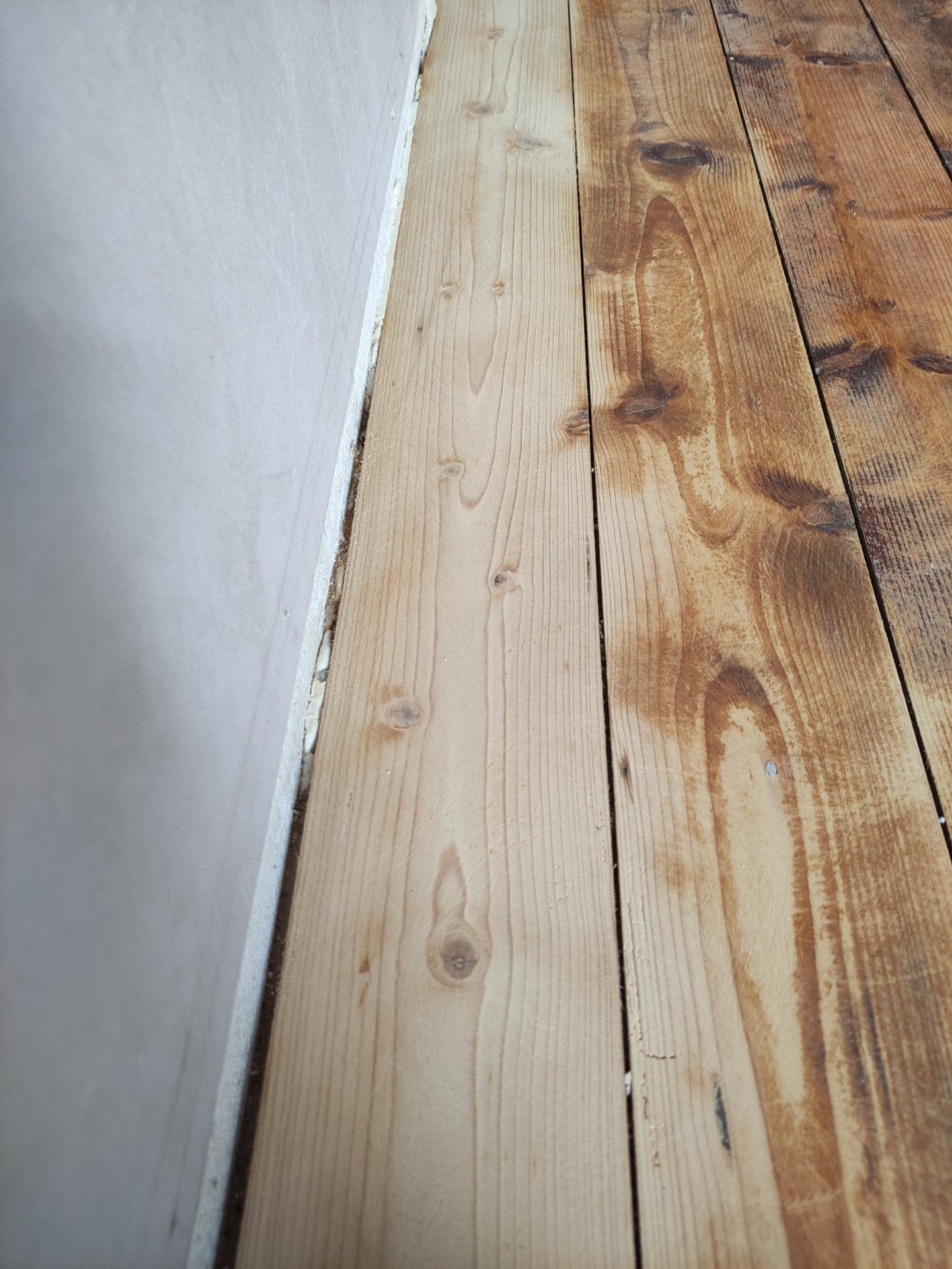

    nur der Vollständigkeit halber hier noch ein Resumee...ich kann jedem die Fräse empfehlen, klappt super und ist zeitlich um ein Vilefaches schneller als mit einem Schleifgerät, danke für den Tipp. Ich habe vorher die Nagelköpfe, soweit sichtbar, mit einem Dorn versenkt, das eigentliche "schleifen" hat dann vielleicht 3 Stunden gedauert. In der Zeit habe ich vorher nichtmal ein einzelnes Brett geschafft...danach habe ich dann nochmal den Getriebeschleifer bemüht für den Feinschliff, ich bin mit dem Ergebnis sehr zufrieden. vorher1.jpg nachhher.jpg vorher1.jpg nachhher.jpg
