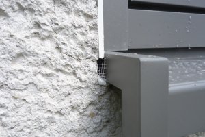

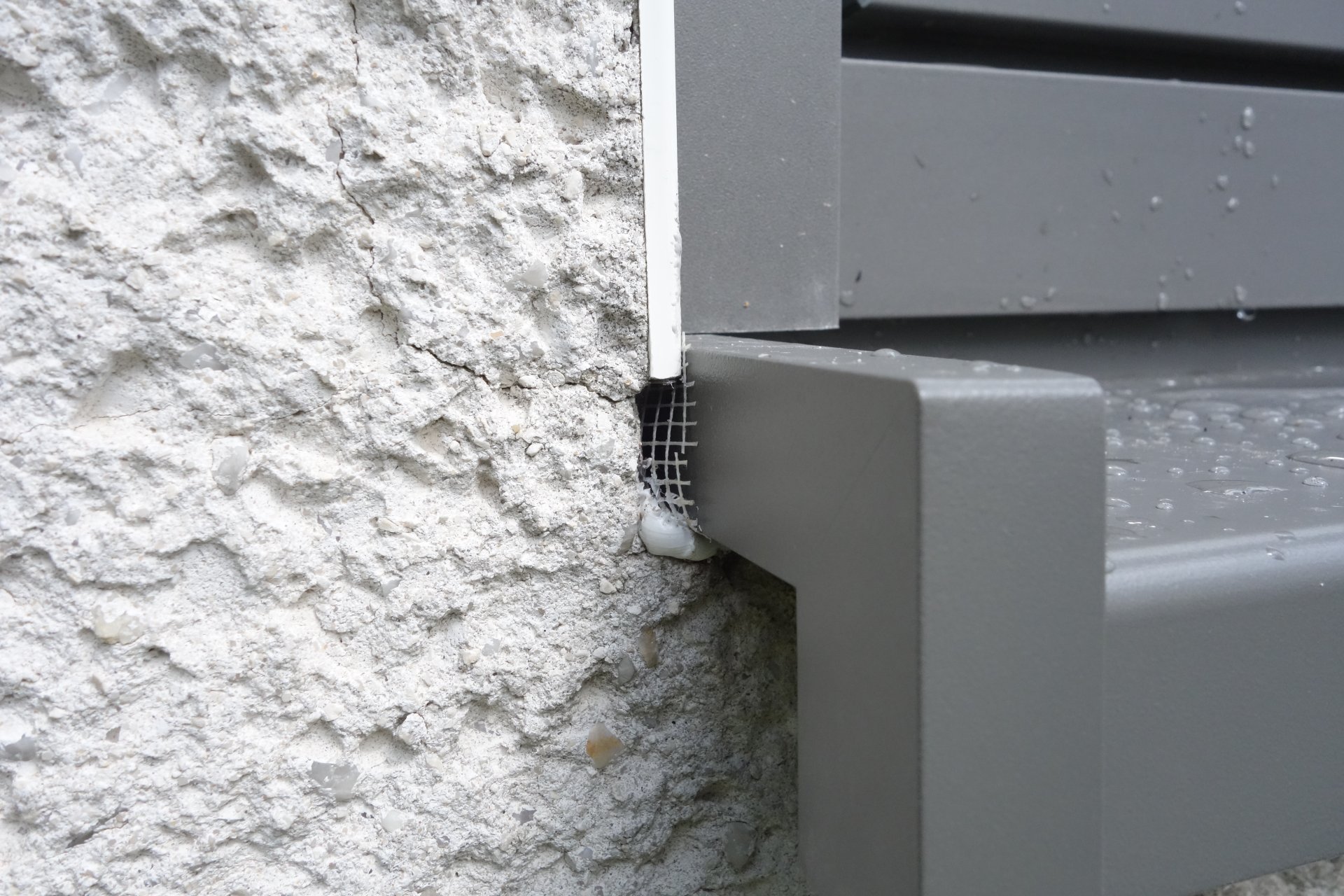

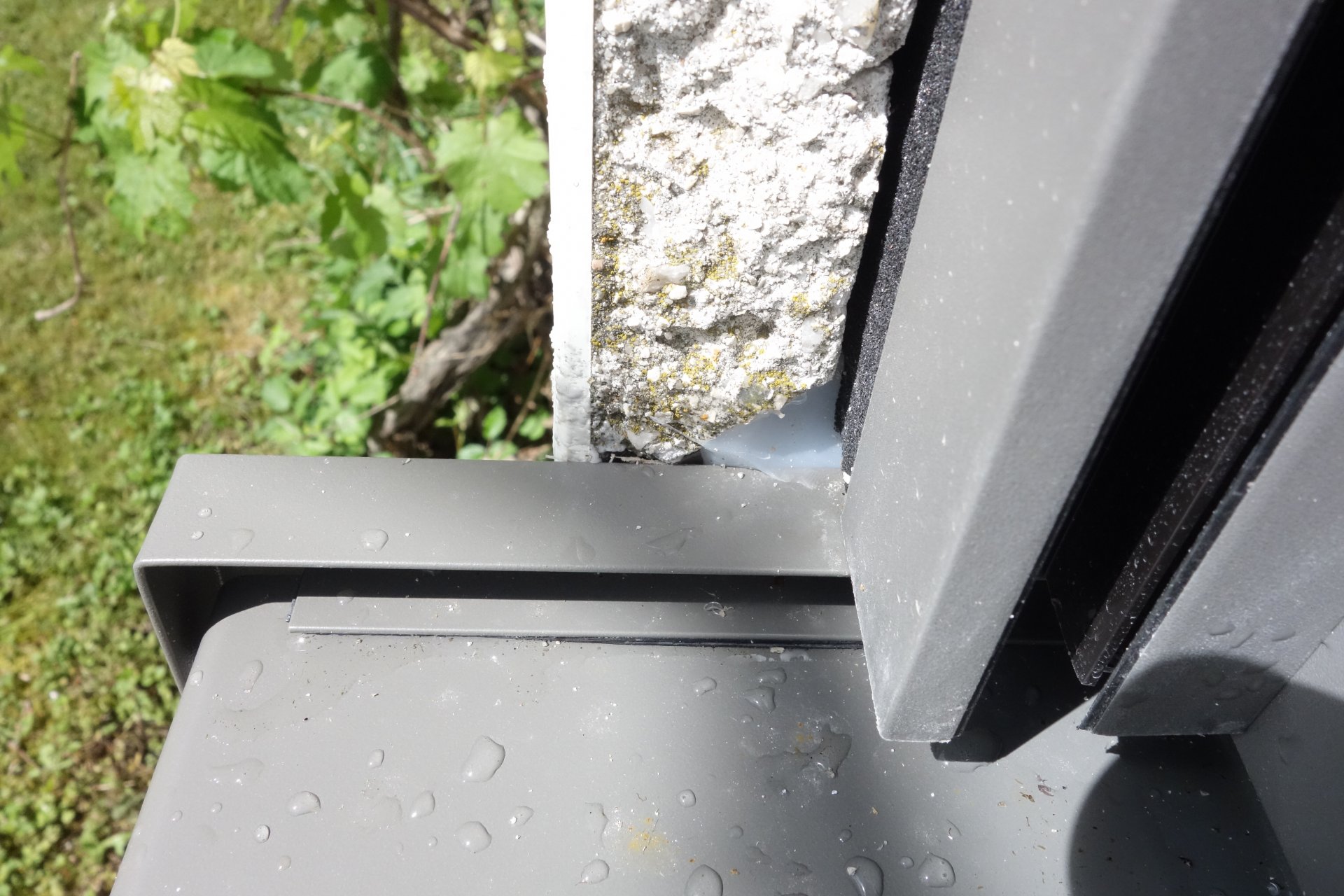

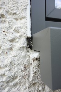

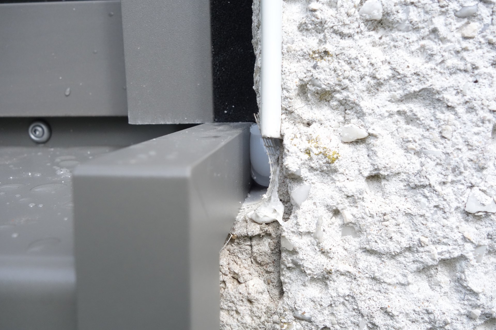

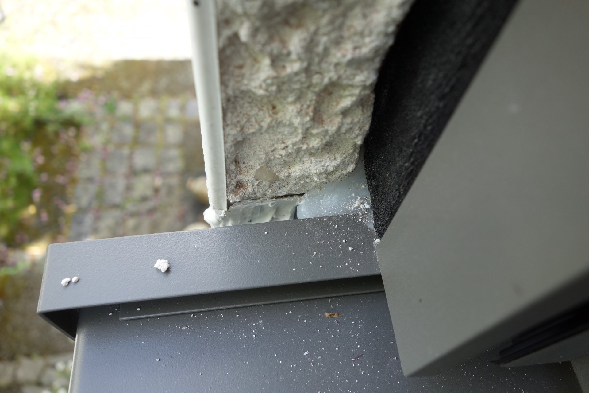

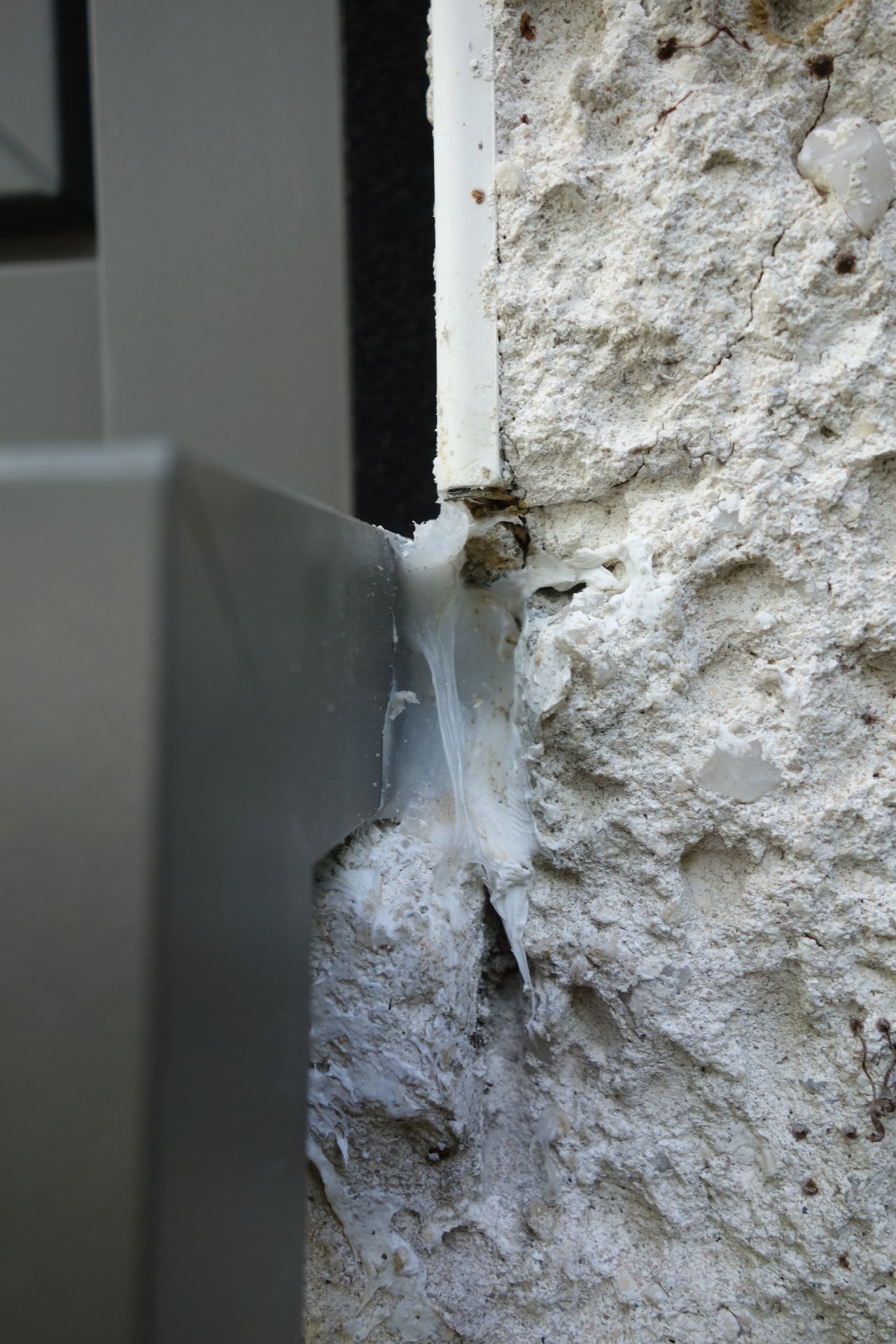

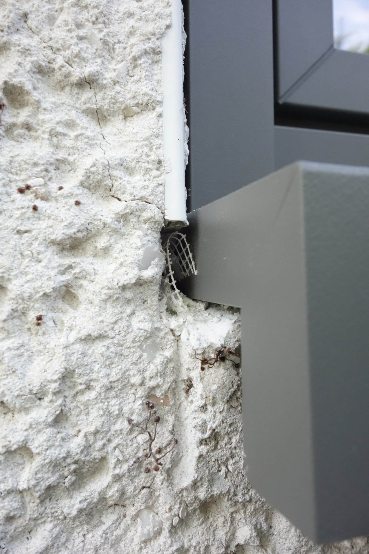

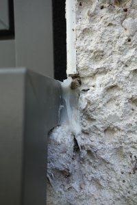

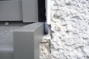

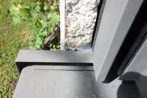

    im Rahmen der Sanierung unseres EFH (1982) wurde mit dem Einbau neuer Fenster begonnen. Die Außenwände bestehen aus 36,5 cm Poroton. Es zeigen sich direkt drei Probleme:
    1. Zwischen den neuen Fensterbrettern und der Leibung ist ein Spalt, wo Silikon (an manchen Stellen irgendeine andere Masse) reingeschmiert wurde. An manchen Stellen schaut die Dichtfolie seitlich heraus, die unter dem Fensterbrett liegt. Ich kann mir nicht vorstellen, dass das dicht ist. Wie müsste das ausgeführt werden? Insb. müssten die Enden des Fensterbretts unter dem Putz liegen, damit Regenwasser von der Leibung direkt auf das Fensterbrett läuft, oder ist es ok, wenn das Fensterbrett seitlich an die Leibung anstößt und der Übergang verfugt wird? Gibt es dafür eine Norm?
    DSC01277.JPG DSC01291.JPG DSC01292.JPG DSC01305.JPG DSC01307.JPG DSC01308.JPG

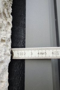

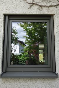

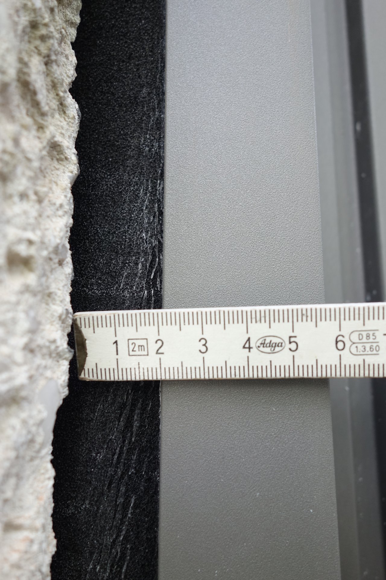

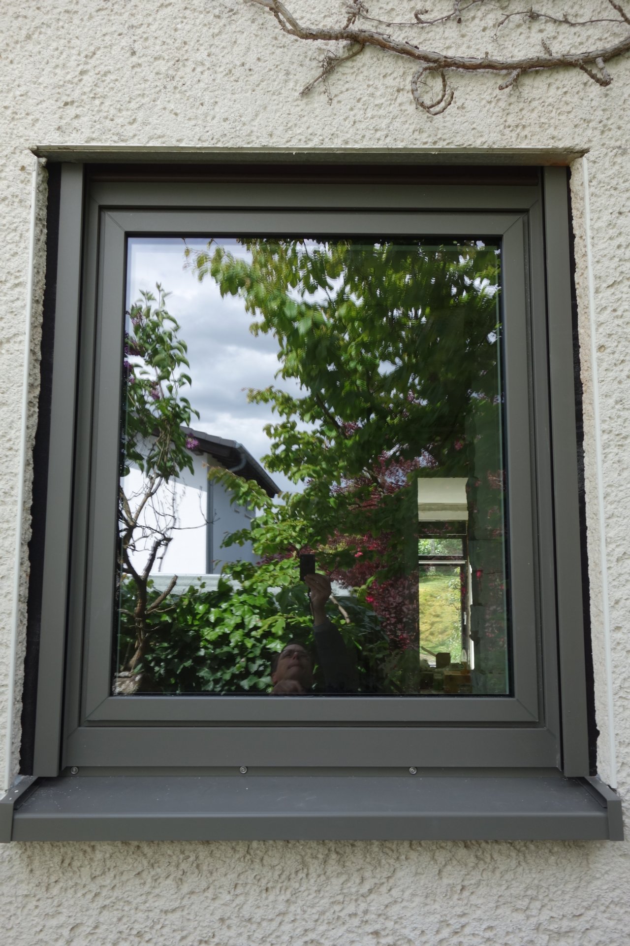

    2. Die Rollladenschienen sind so weit von der Leibung eingerückt, dass das schwarze Kompriband teilweise auf 2-3 cm Breite sichtbar ist, außerdem zT rechts und links sehr unterschiedlich breit. Die Monteure haben selbst durchblicken lassen, dass da etwas nicht stimmt. Vermutlich wurden die Rollläden zu schmal dimensioniert. Wie seht Ihr das?

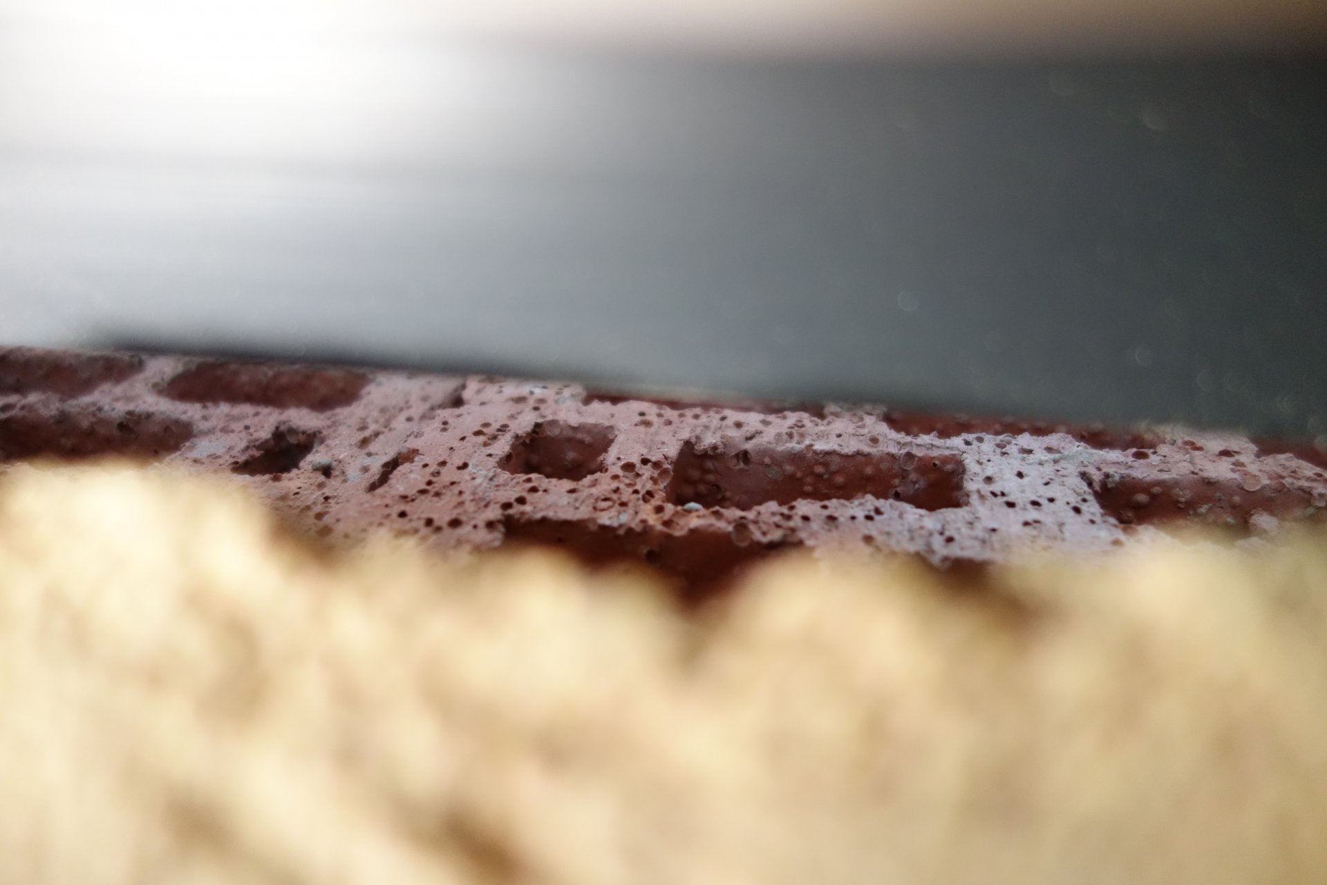

    3. An den Stellen, wo die Fensterbretter noch nicht montiert wurden, wurde Dichtfolie aufgebracht. Darunter kommen direkt die bloßen Porotonsteine mit den oben offenen Kammern, wo in Zukunft kalte Luft direkt einströmen könnte. Hier ein Blick durch den Spalt zwischen Fensterrahmen und Leibung auf die Porotonsteine:
    Wir wollten ursprünglich vor Montage der neuen Fenster einen Glattstrich in der Leibung machen. Dagegen hat der Fensterbauer ziemlich vehement Widerstand geleistet und gesagt, das sei überflüssig, weil die Fenster zur Leibung hin ausgeschäumt werden, und das sei viel einfacher und haltbarer als Glattstrich mit Kompriband. Deswegen haben wir darauf verzichtet. Dass dann im vordersten Teil der Leibung oben offene Porotonsteine verbleiben, war uns nicht bewusst. Wie geht man damit um - müsste da ein Dämmkeil oben auf die Steine drauf und setzt man den auf die Dichtfolie oder umgekehrt: erst Folie, dann Dämmkeil?

    Es sieht so aus, als wenn der Putz der Leibung nicht abgestemmt wurde, sondern nun kleinere Fenster als vorher eingebaut wurden.
    Es fehlt hier einfach die Planung (macht nicht der Fensterbauer).
    Die Endstücken der Fensterbänke sind zum einsitzen, in Eurem Fall hätte man andere verwenden müssen.

    Richtig, der Putz wurde nicht abgestemmt und deswegen sind die neuen Fenster etwas kleiner. Das ist aber bei Sanierung von Fenstern ja übliches Vorgehen. Die kleineren Fenster sind nicht unser Problem, sondern die zu schmalen Fensterbretter und Rollläden.

    Ich finde es jetzt gar nicht so schlimm. Das Problem liegt hier nicht beim Fensterbauer, sondern bei den fehlenden Leistungen im Nachgang.
    die Leibungen müssen nun verputzt werden, dann passen auch die Fensterbänke und Rolläden.

    Ist doch gar nicht falsch aufgemessen. Wie bereits festgestellt ist der Innenputz drangeblieben, ein bisschen Einbauluft braucht der Handwerker auch.
    Es sind lediglich die Fensterbänke mit den falschen Endkappen bestückt (jedenfalls was man sieht).
    Man könnte außen auch noch verleisten, dann wäre die Fuge geschlossen.

    Wenn schon das Aufmaß akzeptiert werden sollte, dann wenigstens das Fenster mittig setzen, und die Führungsschienen bis an den Putz setzen.
    Ich hätte innen die Laibung freigemacht und das originale Fenstermaß verwendet. Die Fensterbank kann auch besser ausgeführt werden.

    Dass die Fenster kleiner werden, wurde besprochen. Die Alternative, überall den Putz in den Laibungen wegzuklopfen, hätte ich zwar viel besser gefunden. Das wäre vom Aufwand her aber nicht darstellbar gewesen. Was aber überhaupt nicht angesprochen wurde, ist, wie es auf der Außenseite mit dem Anschluss an den vorhandenen Putz und der Breite der Fensterbank aussieht. Da habe ich mich natürlich darauf verlassen, dass ein erfahrener Fensterbauer das entweder ausmisst (was sie aber vermutlich nicht getan haben) oder aus Erfahrung weiß, dass das breiter sein muss als das jetzt kleinere Fenster.
    Am meisten schockiert mich aber, wie schlampig das Silikon in die Spalten reingepresst wurde (oder auch nicht). An einem neuen Fenster, wo die Fensterbank und die Dichtfolie noch fehlen, haben sie am Mittwoch, also vor dem langen Wochenende, aufgehört zu arbeiten, ohne die jetzt offen liegende Fassade von oben mit einer Folie gegen Regen zu schützen. Und es hat eine Menge geregnet. Das wäre uns alles hinter die Fassade gelaufen, wenn wir nicht einen Müllsack als provisorische Abdeckung drübergelegt hätten.

    Vielleicht sitzt das Fenster ja innen mittig.
    Die Breite der Rolladenschienen ergibt sich durch die Breite des Rolladenkastens, welche sich durch die Breite des Fensters ergibt.
  18. #18 Dehenry, 16.05.2026
    Dehenry
    Dehenry
    09.01.2011
    123
    Unternehmensberater
    Frankfurt
    Die Rollladenkästen sind deutlich breiter als die Fenster, an denen liegt es nicht.
