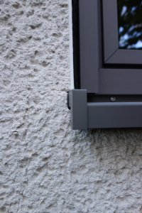

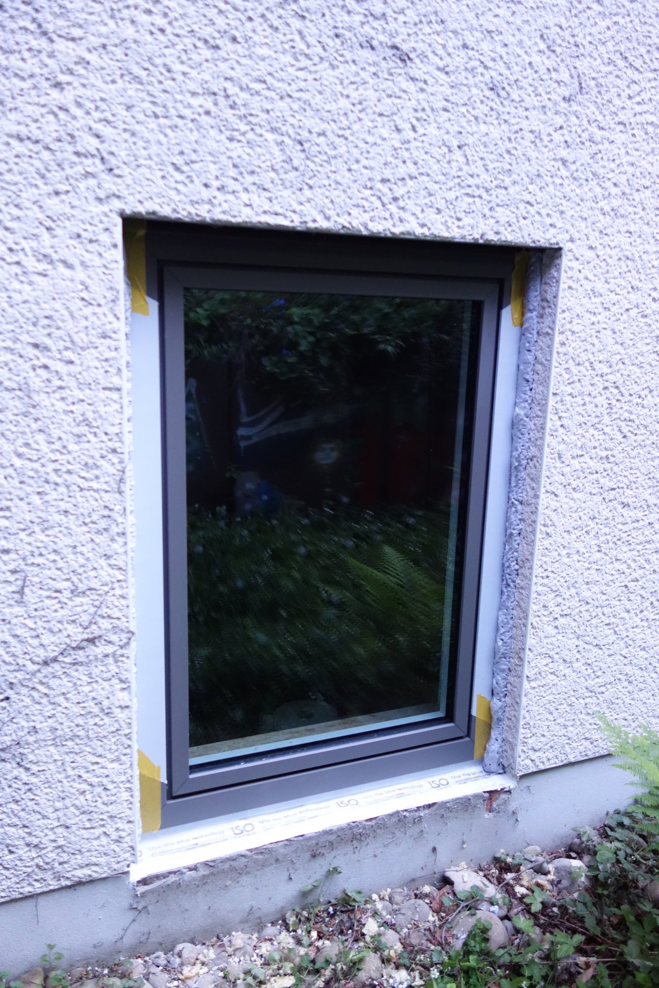

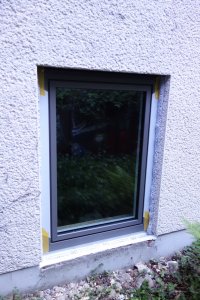

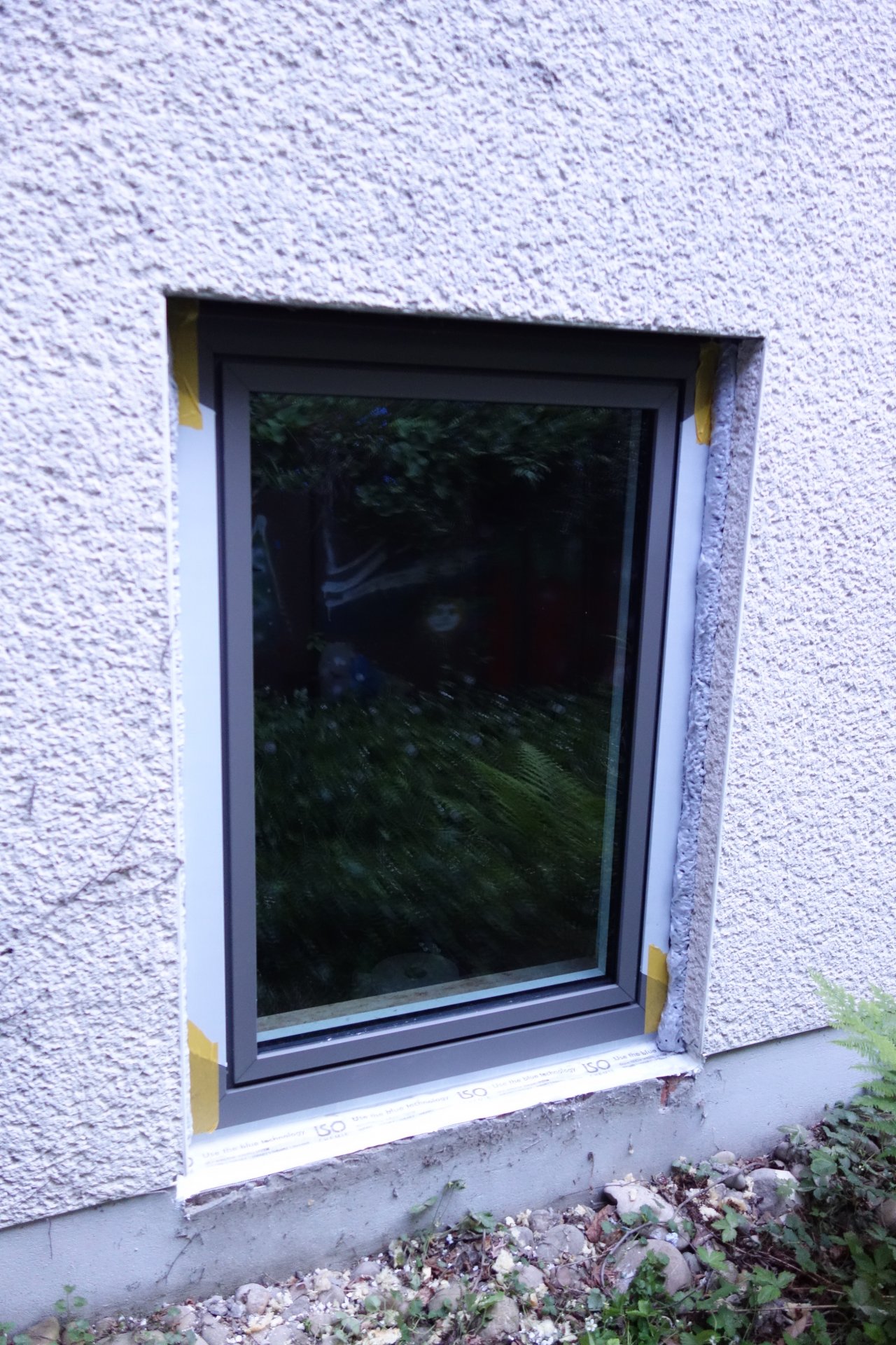

    Ich fasse mal zusammen... (Roter Text = Kommentar/Erklärung/Ergänzung/...)
    #1 Dehenry TS.... Sanierung ...EFH (1982) ....Einbau neuer Fenster begonnen.... Außenwände...36,5 cm Poroton.... An manchen Stellen schaut die Dichtfolie seitlich heraus, die unter dem Fensterbrett (= Fensterbank Alu Außen) liegt...ist es ok, wenn das Fensterbrett seitlich an die Leibung (= Putz) anstößt... Gibt es dafür eine Norm?
    Fotos 1 -6 ...Alter Außen Putz Rolllanden Führung Kompriband, Fensterbank Alu (Außen) mit Endstück Breit (Vermutlich Schlagregen Dicht)
    ...Rollladenschienen sind so weit von der Leibung eingerückt, dass das schwarze Kompriband teilweise auf 2-3 cm Breite sichtbar ist, außerdem zT rechts und links sehr unterschiedlich breit..
    Fotos 7-8... Fenster Anthrazitgrau von Außen, Fuge 20mm Kompriband Links
    An den Stellen, wo die Fensterbretter noch nicht montiert wurden, wurde Dichtfolie aufgebracht. Darunter kommen direkt die bloßen Porotonsteine mit den oben offenen Kammern, wo in Zukunft kalte Luft direkt einströmen könnte. Hier ein Blick (Foto 9) durch den Spalt zwischen Fensterrahmen und Leibung auf die Porotonsteine...wollten ...vor Montage der neuen Fenster einen Glattstrich in der Leibung machen. Dagegen hat der Fensterbauer...Widerstand geleistet... das sei überflüssig, weil die Fenster zur Leibung hin ausgeschäumt werden, und das sei viel einfacher und haltbarer als Glattstrich mit Kompriband...müsste da ein Dämmkeil oben auf die Steine drauf und setzt man den auf die Dichtfolie oder umgekehrt...
    #5 Dehenry TS... Putz wurde nicht abgestemmt....die neuen Fenster etwas kleiner. ... Die kleineren Fenster sind nicht unser Problem, sondern die zu schmalen Fensterbretter und Rollläden.
    #8 Dehenry TS ...Vertragshändler ..in der Nähe - Montage mit... eigenen Leuten...
    #16 Dehenry TS... überall den Putz in den Laibungen wegzuklopfen, hätte ich zwar viel besser gefunden. Das wäre vom Aufwand her aber nicht darstellbar gewesen.
    #17 Fabian Weber: Vielleicht sitzt das Fenster ja innen mittig. Die Breite der Rolladenschienen ergibt sich durch die Breite des Rolladenkastens, welche sich durch die Breite des Fensters ergibt.
    #18 Dehenry TS: Die Rollladenkästen sind deutlich breiter als die Fenster, an denen liegt es nicht.

  7. #27 Dehenry, 17.05.2026
    Dehenry
    Dehenry
    09.01.2011
    118
    Unternehmensberater
    Frankfurt
    Wir kann das sein, wenn die Fensterbretter wie auf den Fotos sichtbar schmaler sind als die Leibung?
    Hätte ich gerne bestellt und bezahlt, wenn mich irgendjemand darauf hingewiesen hätte, dass das sinnvoll oder sogar notwendig ist. Ich habe wie gesagt vor der Bestellung mehrfach den Wunsch geäußert, vor Einbau der neuen Fenster einen Glattstrich in der Leibung machen zu lassen. Der Fensterbauer war vehement dagegen und sagte sogar, dass Kompriband nicht langlebig sei (fun fact: jetzt ist doch Kompriband verbaut und auch noch dem Tageslicht ausgesetzt) und Ausschäumen viel besser sei. Irgendwann haben wir dann seiner Erfahrung vertraut und das aufgegeben. Außerdem sagte man uns, wir könnten sogar erst mal ganz entspannt einziehen und die Fenster danach machen. Man sei spezialisiert darauf, im bewohnten Bestand Fenster zu erneuern ohne Dreck etc. Da kann es ja nicht sein, dass man hinterher lauter Spalten zwischen Fenster und Fassade hat, wo der Regen reinläuft.

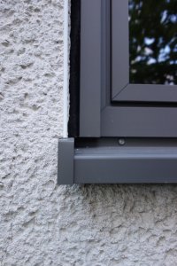

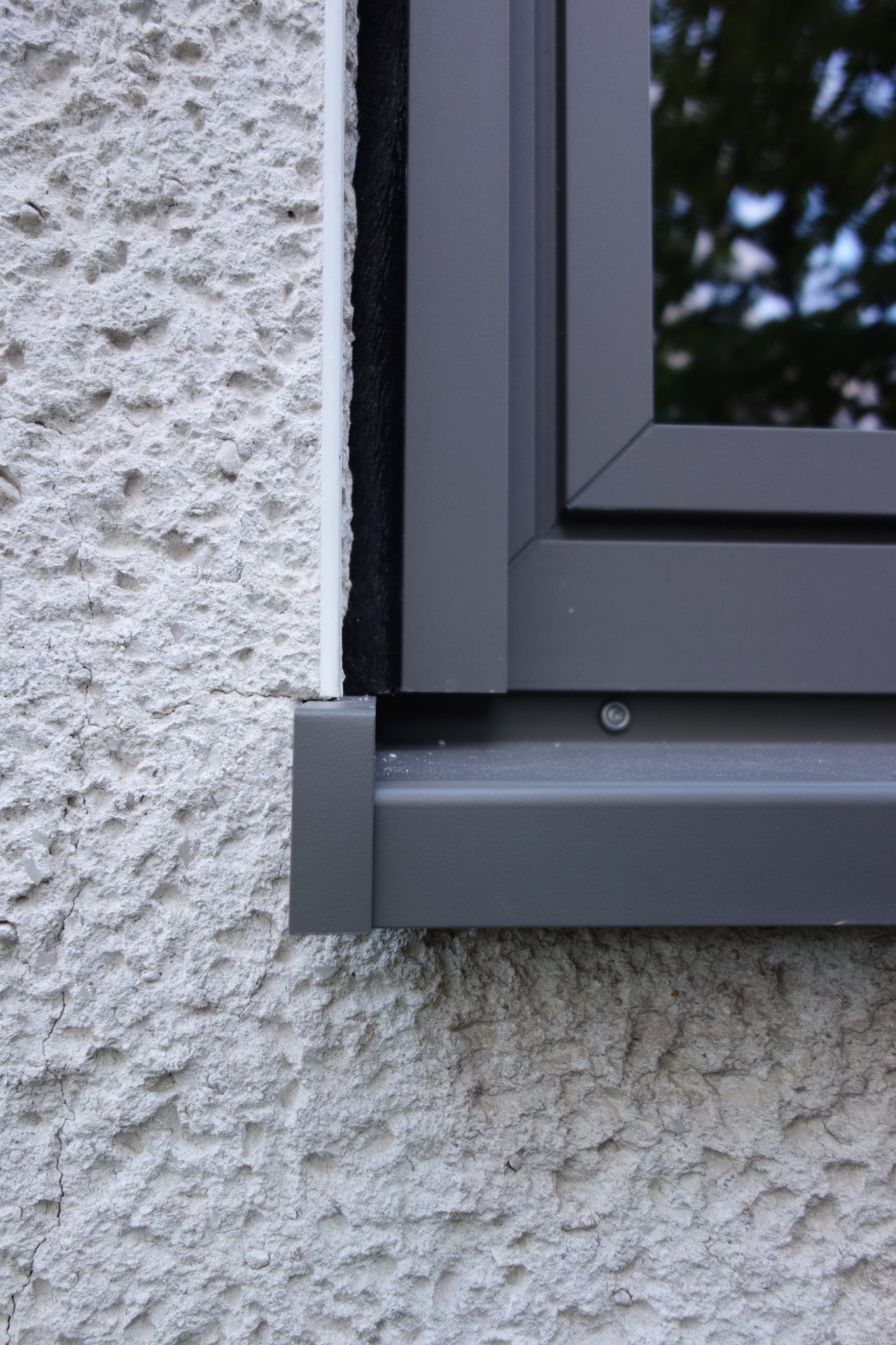

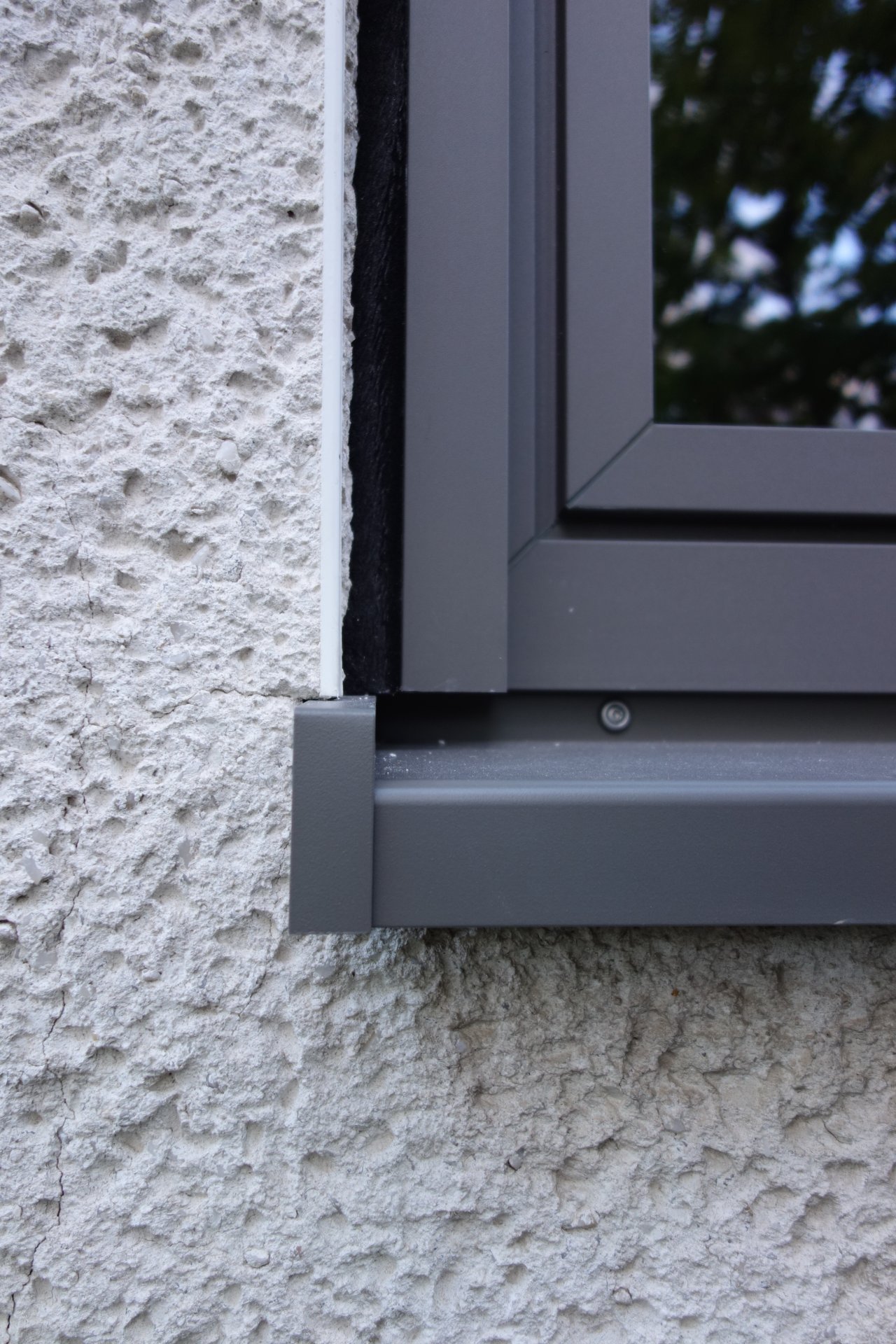

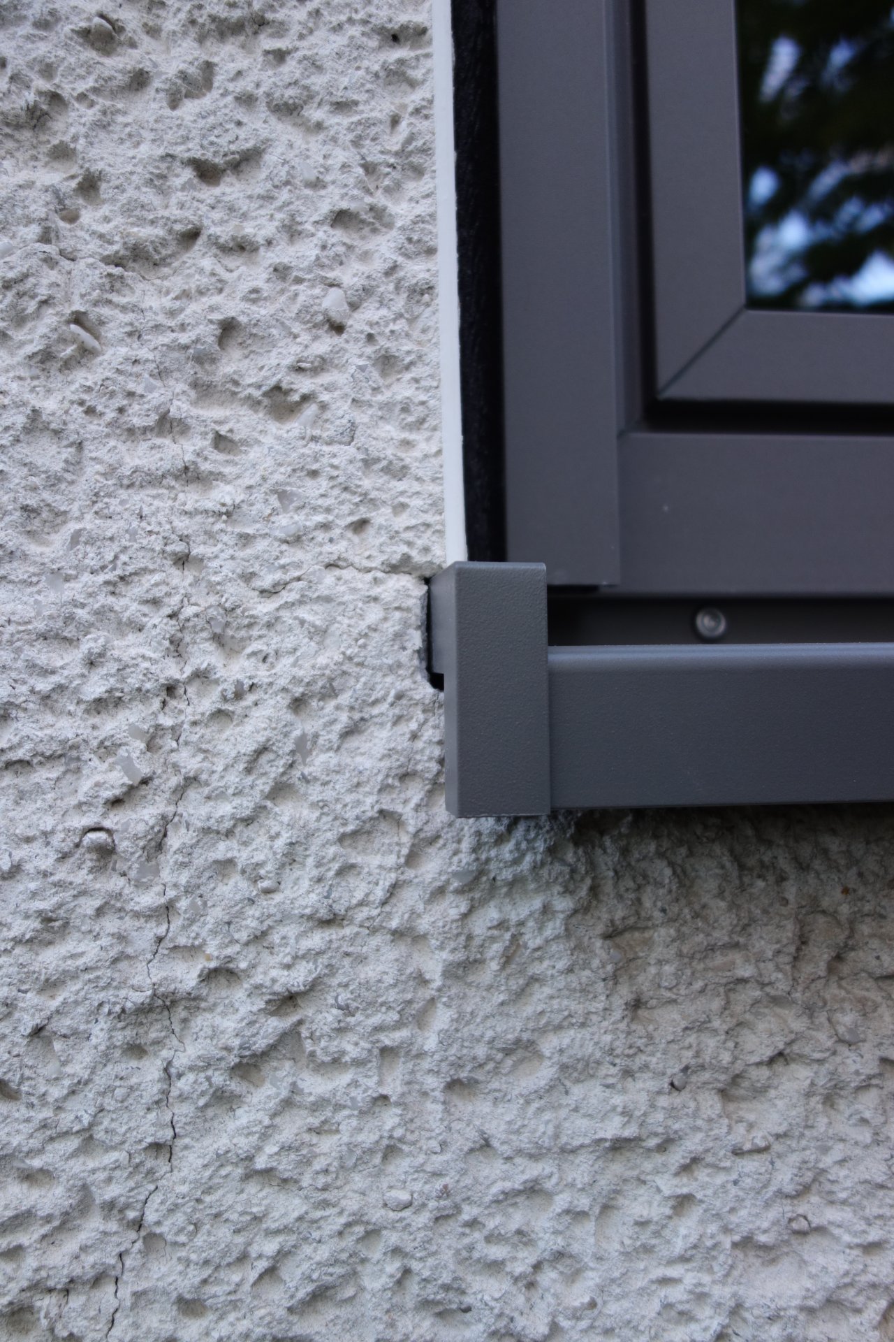

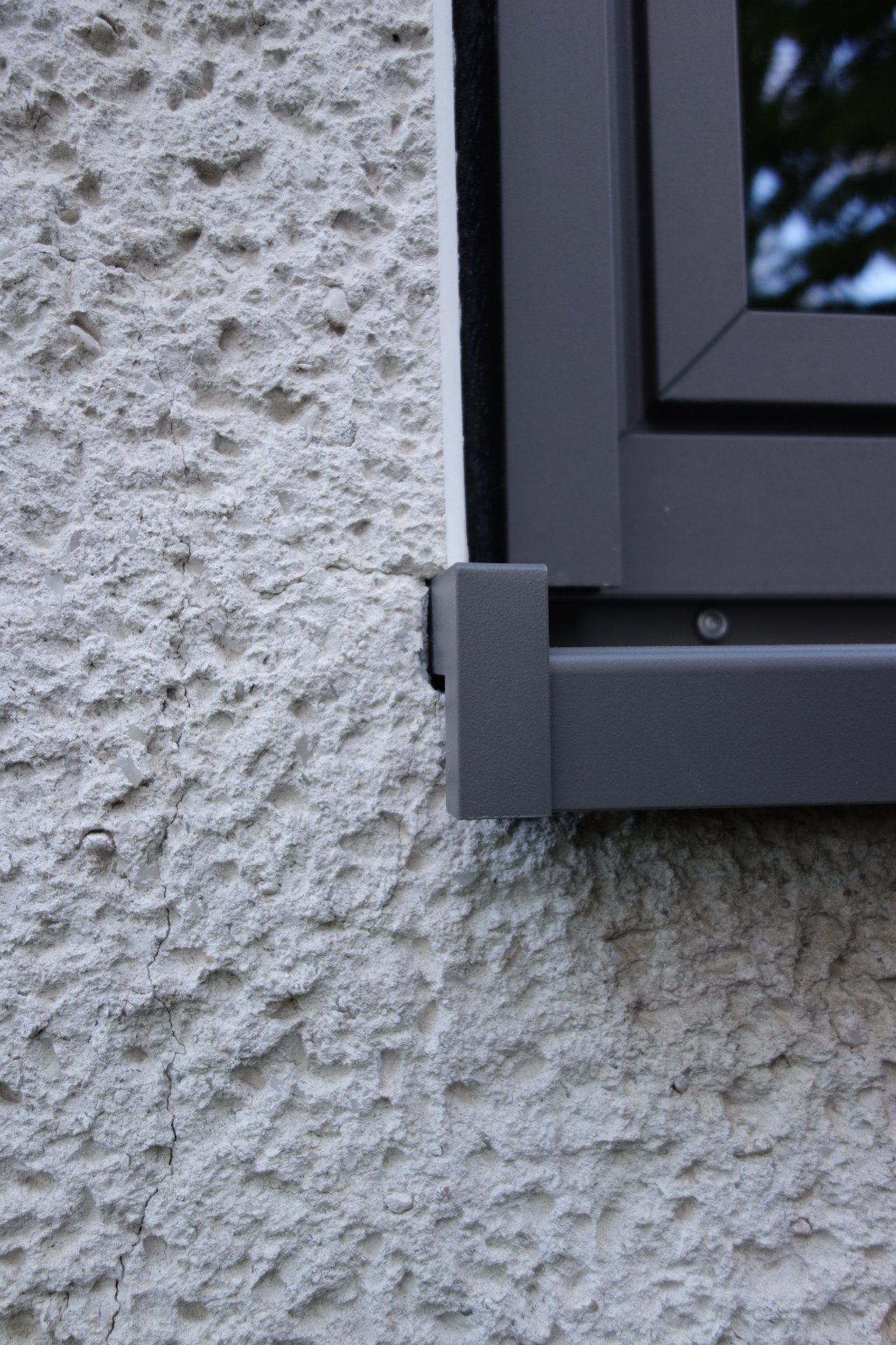

    Wir hatten in der Zwischenzeit ein Gespräch mit dem Fensterbauer. Wegen des seitlichen Abstands der Rollladenschienen von der Leibung hat er sich erst mal quer gestellt und will keine neuen Rollladenpanzer bestellen. Dazu gibt es nächste Woche noch ein Gespräch mit dem Senior-Chef. Allerdings wurden die Fensterbretter verbreitert (leider ohne mit uns davor zu sprechen). Die seitlichen Abschlussprofile der Fensterbänke wurden jetzt ein bisschen unter den Putz der Leibung geschoben:
    Ich habe trotzdem weiter Zweifel, dass das in Ordnung ist:
    1. Regenwasser, das seitlich an der Leibung herunterläuft, trifft jetzt auf die Oberseite des Abschlussprofils der Fensterbank. Sollte es nicht so sein, dass das Wasser direkt auf die Fensterbank tropft? Ich verstehe auch nicht, warum das seitliche Profil so breit ist.
    2. An einigen der Fenster liegt das Abschlussprofil seitlich direkt am Putz. Das führt doch langfristig zu Rissen, wenn das Abschlussprofil innen keinen Bewegungsspielraum für die Fensterbank bietet (was wir nicht wissen)?
    3. Die Rollladenschiene endet ein ganzes Stück (ich würde sagen: mehr als 1 cm) oberhalb der Fensterbank. Ich habe gelesen, 5mm sind ok, damit Wasser abfließen kann.
    Gibt es zu diesen Details konkrete Normen oder aaRdT, die man im Netz findet?
    Das andere größere Thema, das wir haben, ist die Dämmung unterhalb der Fensterbänke, damit die Kammern der Porotonsteine abgedeckt werden. Der Fensterbauer hat uns den Aufbau so erklärt: Erst wird die Dichtfolie aufgebracht, dann wird der ganze Bereich unter der Folie ausgeschäumt. Dann kommt direkt die Fensterbank drauf, die damit dem noch weichen Schaum eine Form mit Gefälle nach außen vorgibt, in der er dann fest wird. Wir haben aber bei einem Fenster das hier gesehen:
    Die Folie ist unten in der Leibung verklebt, allerdings hat sie kein Gefälle, sondern eine Senke über die ganze Breite der Leibung. Für mich sieht es so aus, dass sich dort Wasser sammeln wird und nicht direkt nach außen abfließt. Deshalb auch hier die Frage: Ist das so in Ordnung oder nicht und gibt es dazu konkrete Normen/Standards etc.?
    Danke!

    Fensterbänke "Verbreitert"... hoffentlich nur eine seltsame Wortwahl...
    Fabian Weber gefällt das.
  11. #31 Fabian Weber, 21.05.2026
    16.422
    6.555
    Ja einfach die Kappen nach außen schieben, verschlimmbessert das ganze nur noch.
    Ich bleibe dabei, bei Erhalt des Leibungsputzes hätte man andere Endkappen wählen müssen.

    Neue Daten...
    #28 Dehenry TS... Wir hatten in der Zwischenzeit ein Gespräch mit dem Fensterbauer. Wegen des seitlichen Abstands der Rollladenschienen von der Leibung hat er sich erst mal quer gestellt und will keine neuen Rollladenpanzer bestellen.... Allerdings wurden die Fensterbretter verbreitert .... Die seitlichen Abschlussprofile der Fensterbänke wurden jetzt ein bisschen unter den Putz der Leibung geschoben (Foto 10 und 11)
    3. Die Rollladenschiene endet ein ganzes Stück (ich würde sagen: mehr als 1 cm) oberhalb der Fensterbank. Ich habe gelesen, 5mm sind ok, damit Wasser abfließen kann...
    Foto 12: Zusehen ist: ...das die Rollladenführungsschienen fehlen...das der Raum hinter den Rollladenführungsschienen (die noch fehlen) mit Bauschaum großzügig ausgeschäumt wurde (!!!) was zumindest ungewöhnlich ist...bzw. bin mal gespannt was da noch hinkommt... das unten eine Wannenförmig mit Gefälle nach außen ein "Dichtband" unter der (noch nicht vorhanden) Fensterbank soweit erkennbar (= Vermutlich) Fachgerecht verbaut ist.
    Die Folie ist unten in der Leibung verklebt, allerdings hat sie kein Gefälle, sondern eine Senke über die ganze Breite der Leibung. Für mich sieht es so aus, dass sich dort Wasser sammeln wird und nicht direkt nach außen abfließt....
