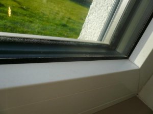

    wer hat Erfahrung mit Internorm Fenster Fa.isdochegal
    Bei mir gibt es folgende Mängel:
    Haustür AT 410 bleibt nicht offen stehen, sondern fällt von alleine ins Schloss.
    Alle Fenster KF 405 sind undicht.Es regnet rein.Abläufe sind zu hoch gebort, so das ständig Wasser in im Fenster steht.
    Terrassentür KV 440 ist in der Schwelle undicht. (keine Überdeckung der Dichtung)
    Alle Elemente wurden mit falschem Dichtband montiert. (wurde nach Nervenaufreibendem Kampf behoben...)
    Alle Elemente wurden falsch befestigt. Nylon Dübel in Wieneberger Poroton T14 mit Schlag gebort. Teilweise lose. ( hier muss behutsam ohne schlag und mit Chemiedübel oä.gearbeitet werden.
    Auch Fixfenster sind undicht.Hier steht Kondensat in den untern Dichtungen. ( Ich dachte bisher, das Fixverglasungen Heute dicht sind.)
    Teilw. wurde versucht zu helfen, aber mehr mit "dem Mund"
    Seid nur noch eine kleine Restzahlung offen steht, keine Hilfe mehr.
