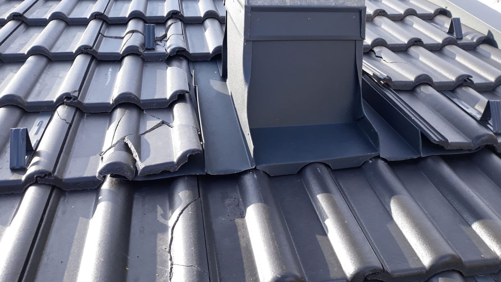

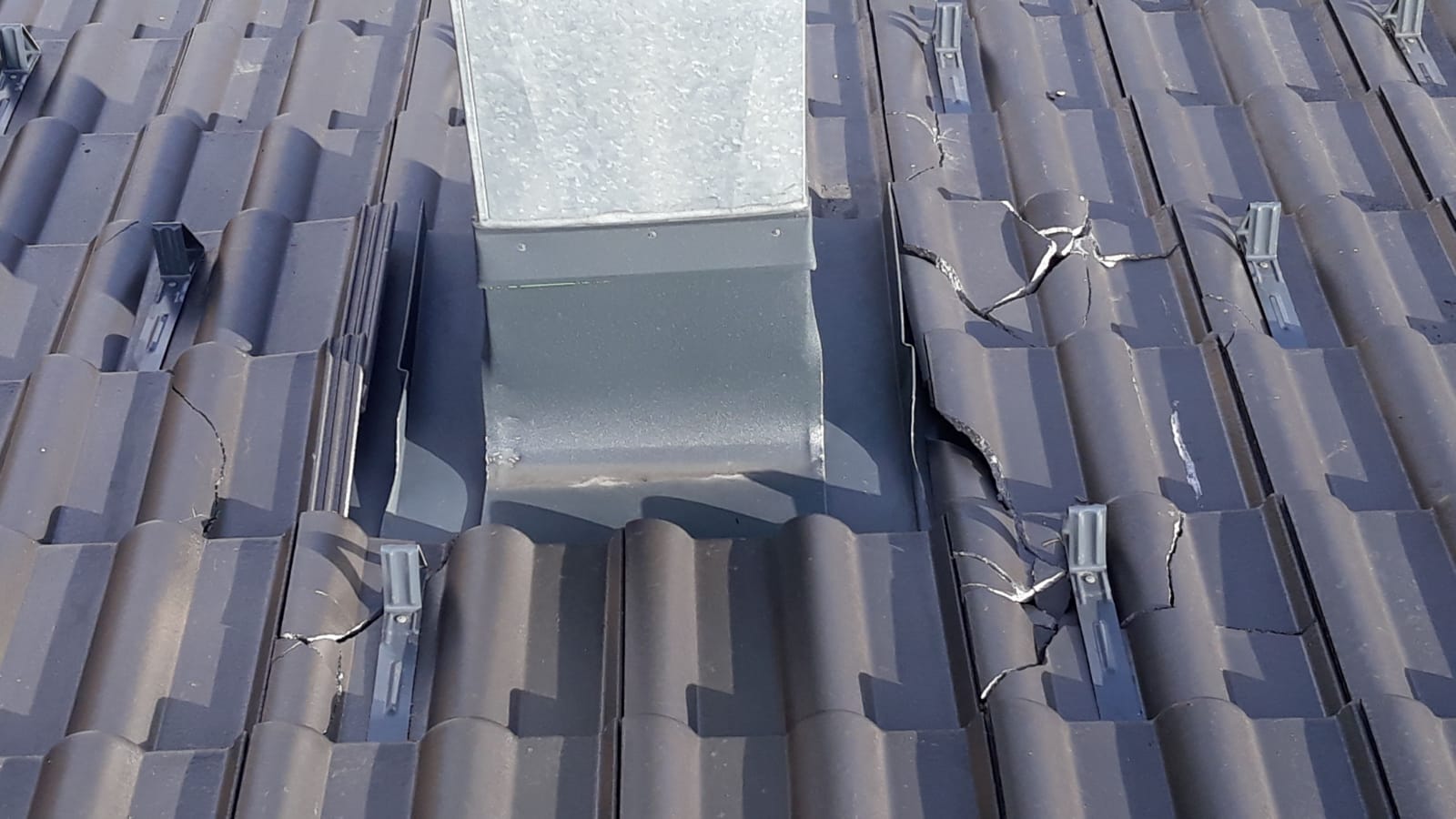

    Hallo liebe Bauexperten.
    Ich habe letztes Jahr mein Dach inkl. Einfassungen erneuern lassen. (Frankfurter Pfanne)
    Nun nach dem ersten Winter sind rund um die Einfassungen sehr viele Ziegel kaputt obwohl gar nicht viel Schnee lag.
    Nach dem ich dem Problem auf den Grund gegangen bin habe Ich festgestellt dass die Ziegel rund um die Einfassungen um bis zu 5cm angehoben werden und dadurch nicht mehr sauber liegen.
    Laut Spengler soll das sogar so sein damit das Wasser eher weck fliest.
    WhatsApp Image 2020-03-25 at 16.14.34.jpeg WhatsApp Image 2020-03-25 at 15.57.56.jpeg
    Jetzt wollte Ich fragen ob vielleicht jemand von euch selber Spengler ist oder sich damit auskennt ob das Tatsächlich so sein muss???
    Bilder sind im Anhang.
    Bin um jeden Hinweis oder Meinung dankbar.

    War der Kaminkehrer da?

    Hallo, ja der Kaminkehrer war natürlich auch da.

    Sieht eher so aus als ob der die Trittstufen beim Draufsteigen vergewaltigt hat. Das ist doch nie und nimmer vom Schnee, siehe Bild 2 rechts unten

    Wo siehst du da Trittstufen? Das sind Schneenasen. Bin aber bei @simon84 , das ist nie und nimmer von der Schneelast aus diesem Winter.
    Davon ab sieht das Verlegebild um den Schornstein generell etwas rustikal aus.

    dann eben Schneenasen, jedenfalls sieht’s für mich auch als ob da wer rumgetrampelt ist auf den Dingern , vielleicht ja der Kaminkehrer wenn er von oben gekehrt hat

    Schneenasen werden hier aufgrund hoher Schneelasten von über 450 kg/qm häufig verbaut-
    derartige Bruchbilder habe ich aber dabei noch nie gesehen.
    das sieht tatsächlich sehr nach Bruch durch Dachbegehung aus und nicht durch Schnee.

    Ich lehne mich mal mit gesundem Halbwissen aus dem Fenster: Die Pfanne, die über die Schneenase gedeckt wird, könnte man an der Unterkante etwas ausschneiden, damit die Pfanne nicht auf dem Blech aufliegt. Dann liegt die Pfanne auch sauberer (erstes Bild, rechts unten die Nase), dort sieht man das die Pfanne hochsteht. So ist jedenfalls bei Sparrenhalterungen für PV-Anlagen das normale Vorgehen. Diese Halter sind zwar stärker als das Profilblech der Schneenase, mit scheint das Vorgehen hier jedenfalls auch besser.
    Ob die Fachregeln das Ausschneiden der Pfanne fordern, kann ich nicht sagen.
    @TE Eventuell kannst du den Pfannenhersteller kontaktieren, der sollte eine Installationsempfehlung oder technisches Merkblatt dazu haben.
