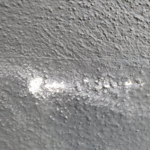

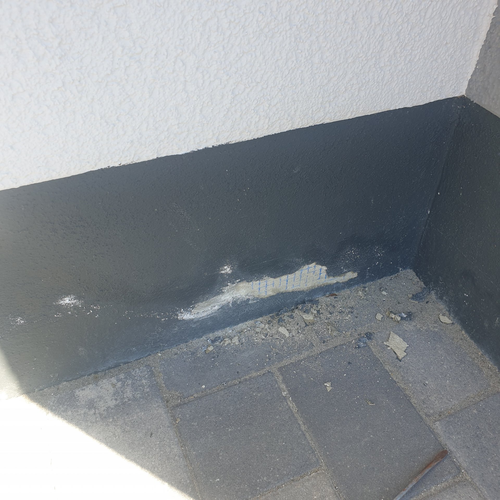

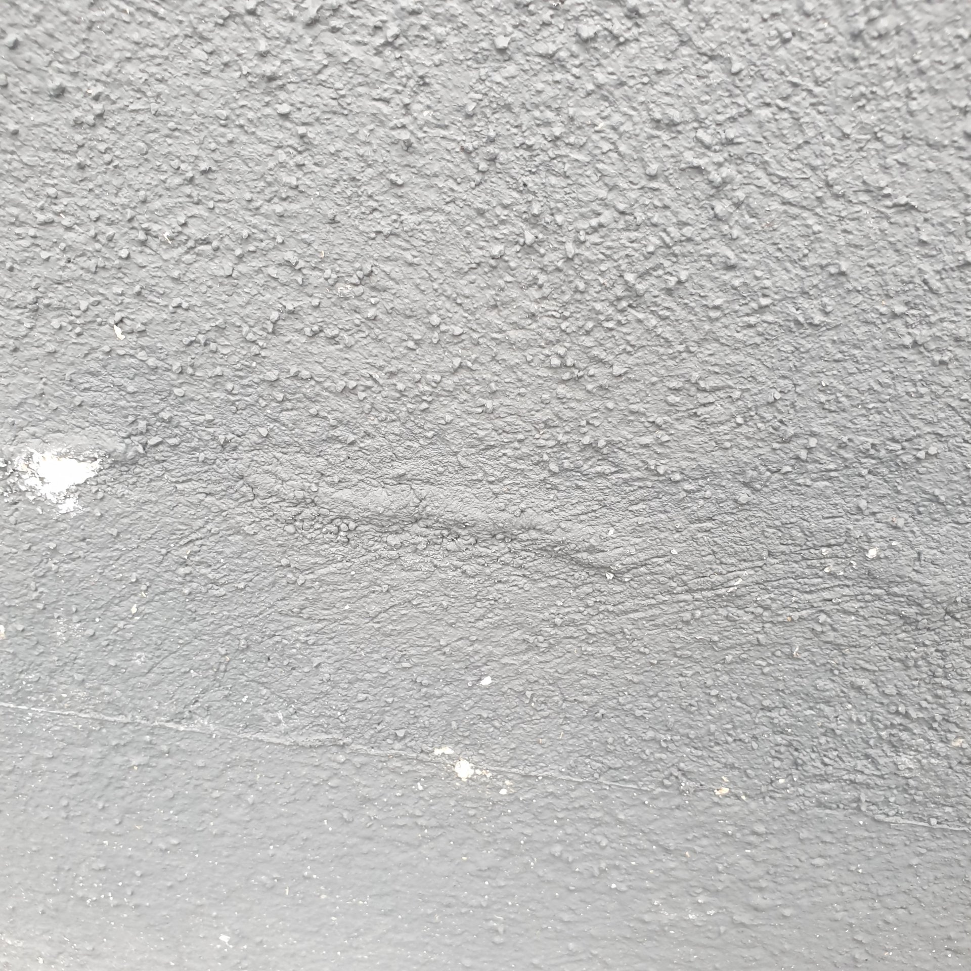

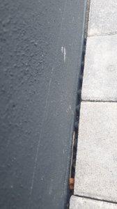

    Wir haben seid 3 Jahren ein Neubau bezogen.
    Seid letztem Jahr treten bei uns im Plasterbereich Probleme am Sockel auf.
    Das Gebäude ist mit Ytong Steinen gemauert. Und von Hausbaufirma mit Dichtschlämme im Sockelbereich abgedichtet worden. Bis 20cm über Pflaster.
    Wir haben dann nur Grundiert und Sockelfarbe aufgebracht.
    Anschließend haben wir die Terasse gepflastert (ohne Spritzschutz)
    Zwischen Pflaster und Sockel ist eine Noppenbahn aufgebracht.

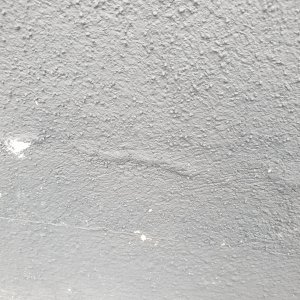

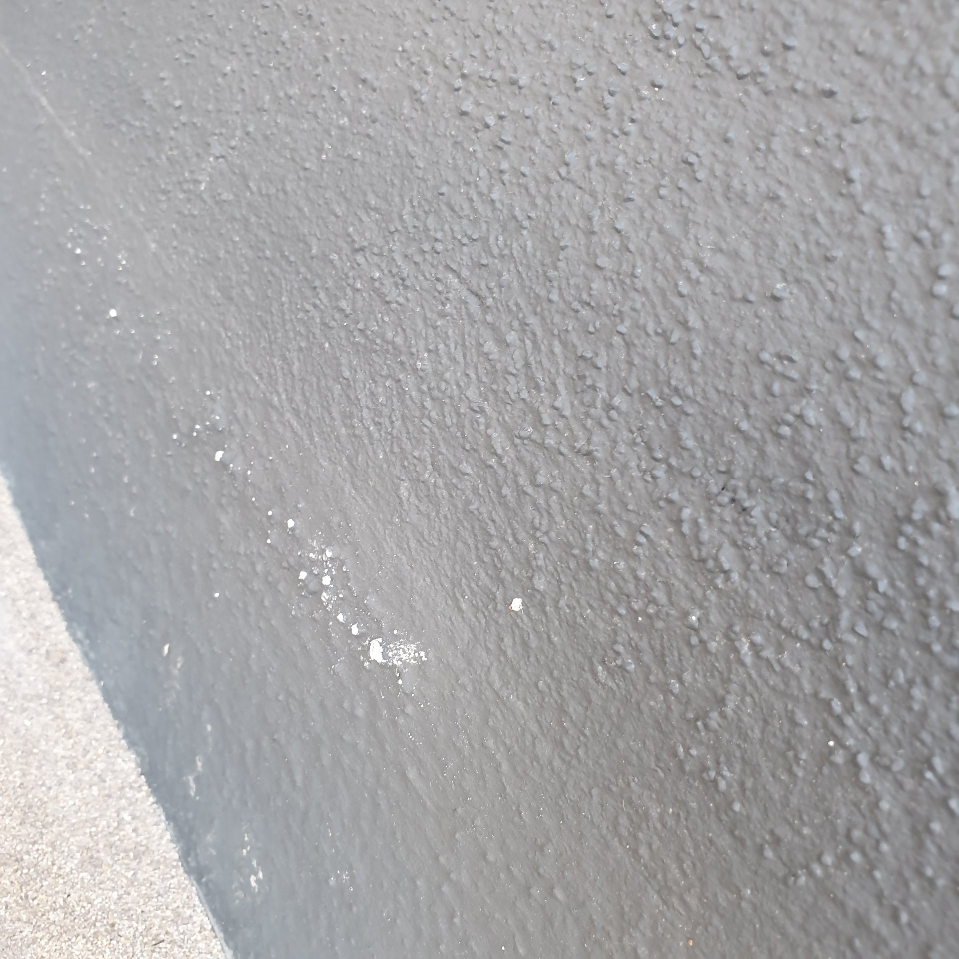

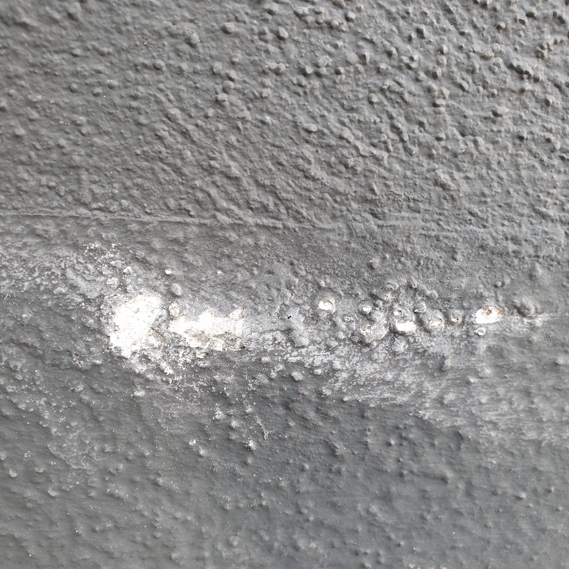

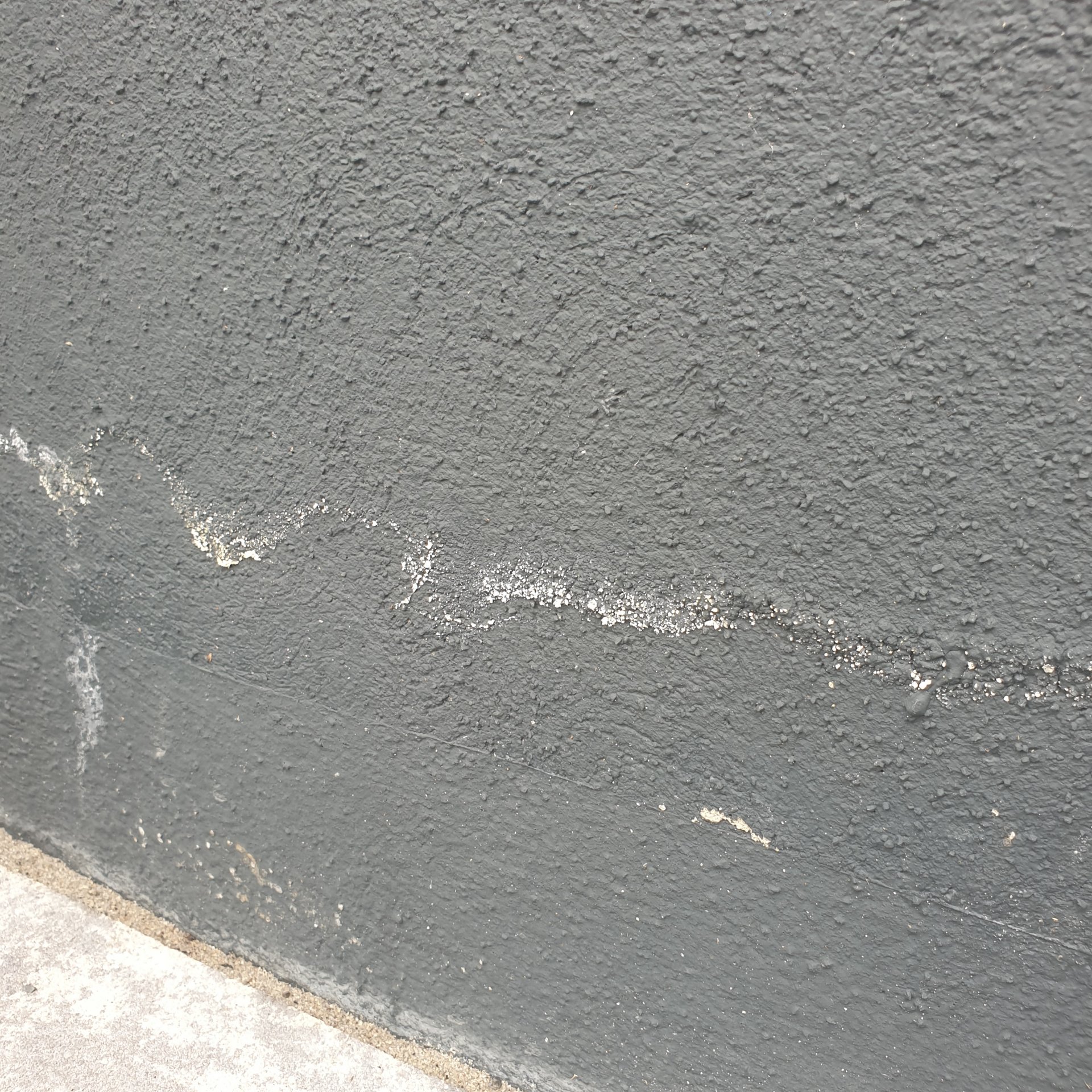

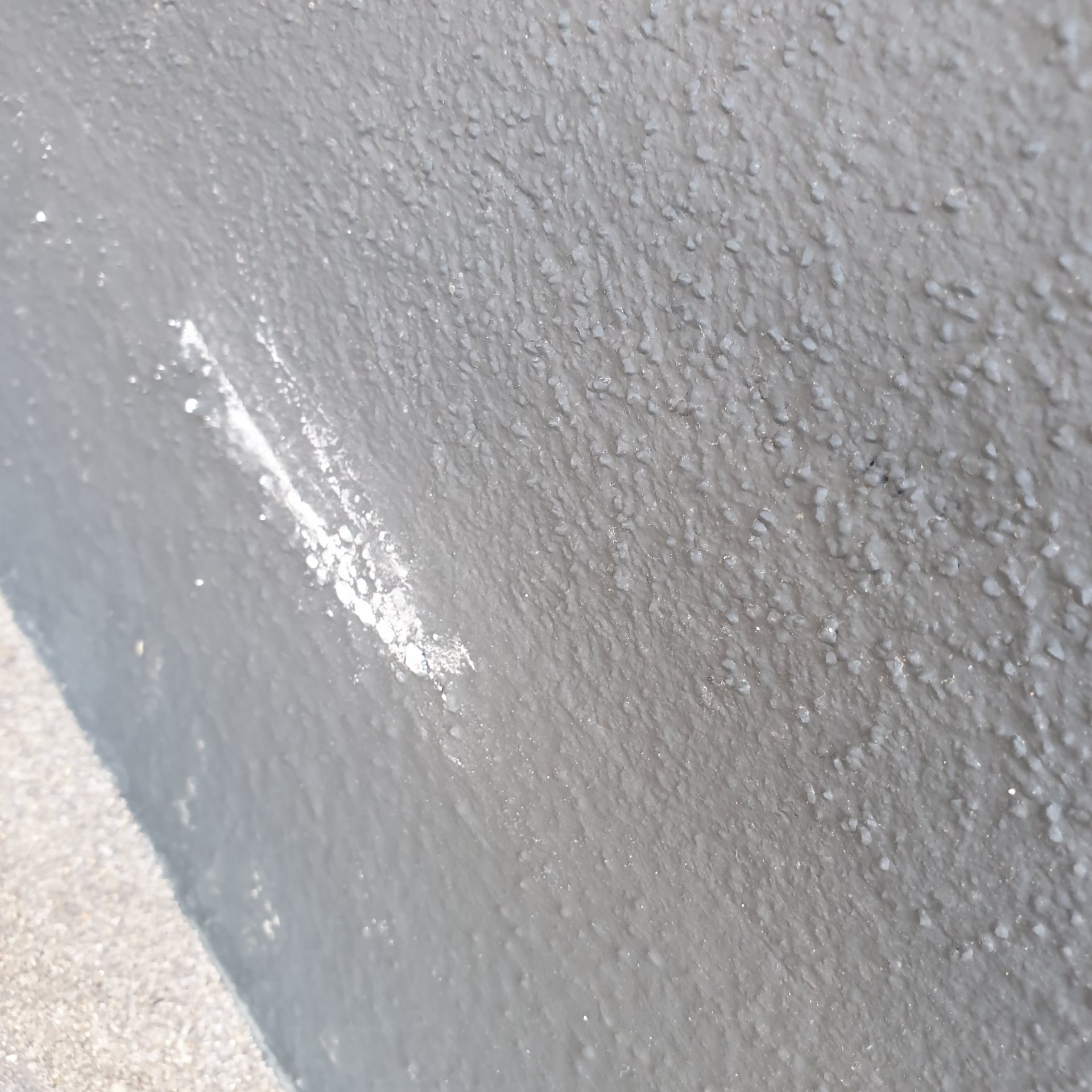

    Jetzt fängt das Problem an. Anfangs war nur ein Heller streifen zu sehen meistens nach einem Regen.

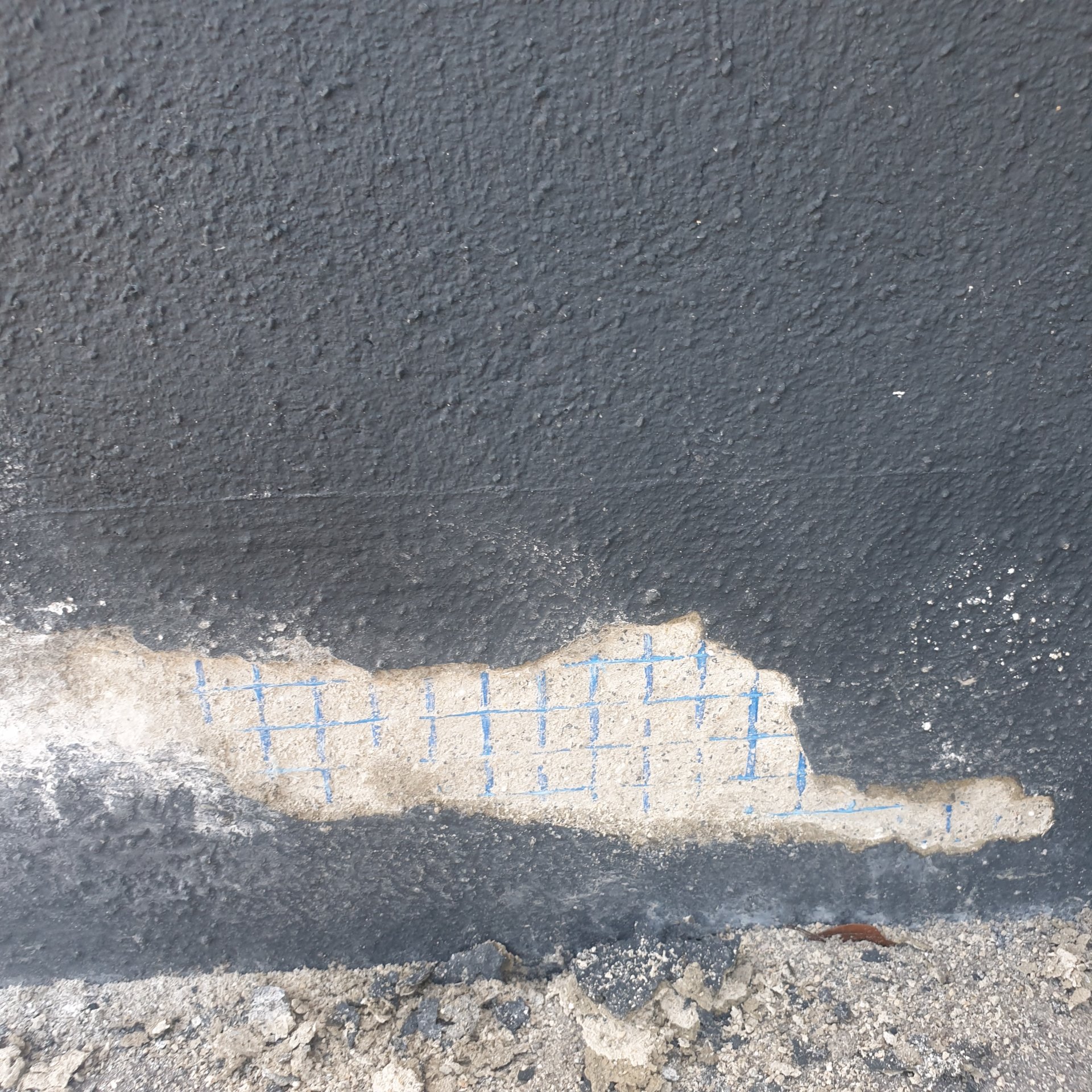

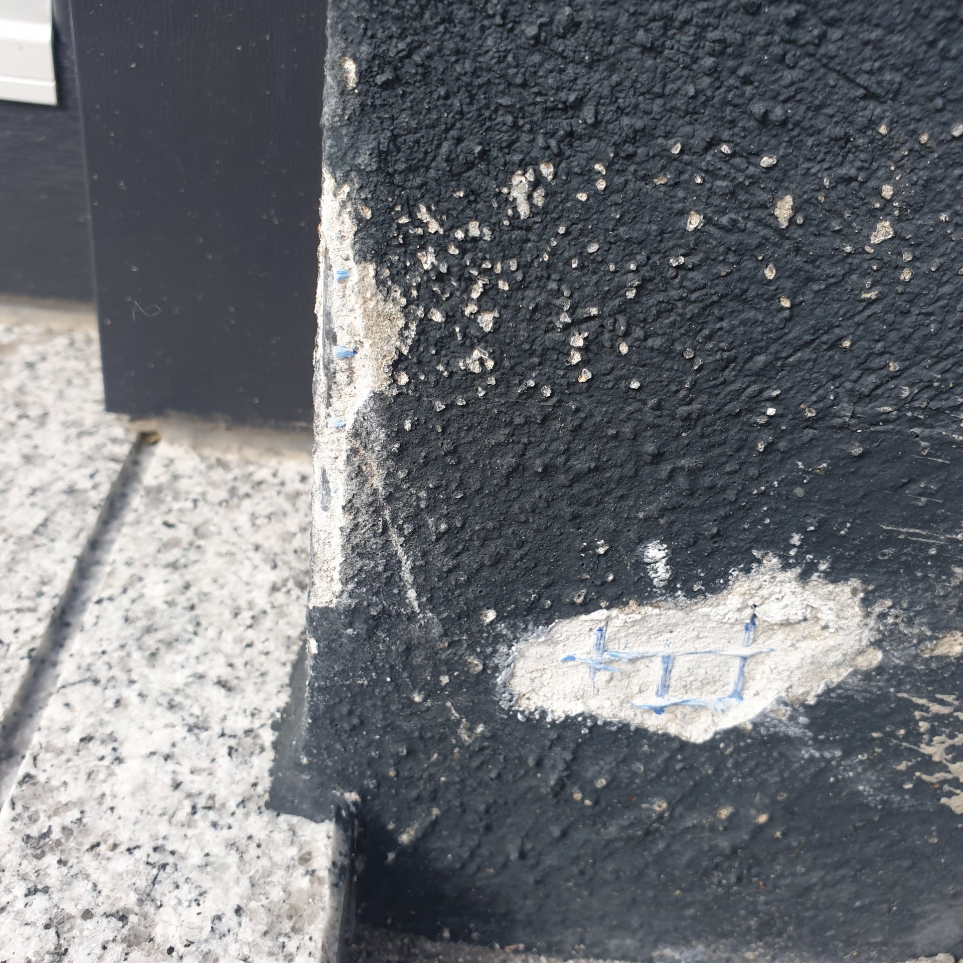

    Jetzt wirft der Sockel an manchen stellen Blasen wo man auch bis auf das Gewebe den Putz abkratzen kann.
    Habe dort mal Fotos gemacht.
    Mein Verdacht ist. Ich habe einen Dansand als Fugmittel genommen. Dies ist scheinbar gegen unkraut Salzhaltig.
    Kann dies den Sockel durch Spritzwasser derart auflösen?
    Was und wie gehe ich am besten vor bevor der Schaden noch größer wird.

    Die salzausblühungen kommen definitiv nicht von außen. Ich vermute aufsteigende feuchtigkeit. Vll ist die Dichtschlämme nicht bis auf die Betonsohle gezogen worden.

    Der Aufbau war vom Maurer mit Dichtschämme.
    Danach kam der Verputzer er hat Gewebe eingebettet und als Putz Knauf Super Lupp genommen.
    Nach ca. 30 Tagen wurde vom Verputzer eine Art Abdichtung aufgetragen hellgrau überstreichbar. Was genau weiss ich nicht.
    Dies ragt bis 20cm Oberkannte Pflaster.
    Endet genau dort wo die Abplatzungen beginnen.

    Wenn er in sockelbereich kein sockel lup benutzt hat könnte dies der grund sein für aufsteigende Feuchtigkeit und salzausblühungen.

    der Gesamte Putzaufbau ist für die Katz wen der falsche Schlussanstrich daeauf gepinselt wurde. Fachleute am Werk ??

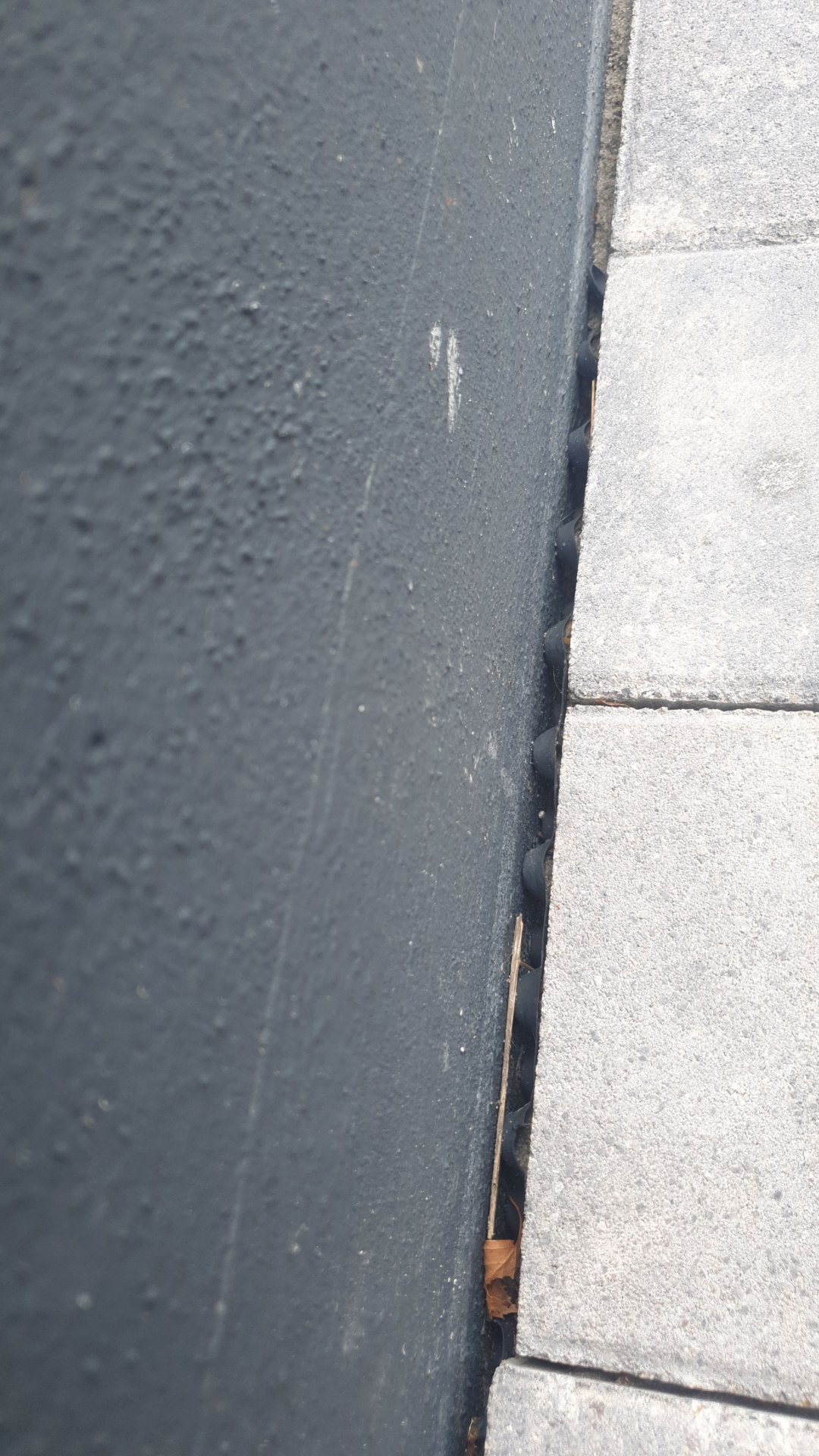

    Nach dem Sockelputz wurde ja die Abdichtung aufgetragen durch den Verputzer.
    Der Pflasterer hat Noppenbahn angelegt.
    Und an der Terasse bis ans Haus gepflastert. Steine haben ca. 3-5cm Abstand zum Sockel.

    das mit dem Pflastern bis an den Sockel sollte man nicht machen, Das Regenwasser platscht gegen den Sockelputz läuft an der Kellerwand herunter , durchfeuchtet weiter unten die Abdichtung, usw..
    wenn eine Noppenbahn angebracht wird dann oberer Abschluss mit einer Entsor. Abschluss Schiene.
    Ein kleiner ,ca 20 cm breiter Kielstreifen verhindert das es zu sehr an den Sockel spritzt.
