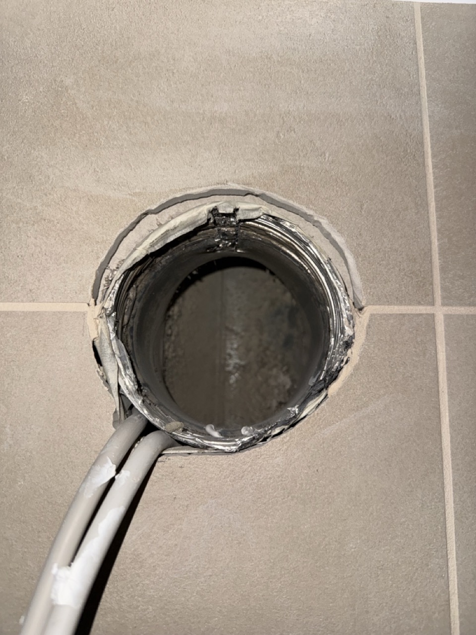

    Hi zusammen,
    ich befinde mich mit meinem Sanierungsprojekt nun auf der Zielgeraden, und jetzt kommen langsam die ganzen "Kleinigkeiten", die ich bisher verschoben hatte.
    So z.b. der Badlüfter im innenliegenden Familienbad mit Dusche.
    Ich hatte dort den alten Badlüfter gleich zu Beginn rausgezogen, neuen Strom verlegt (1 Zuleitung, 1 Schalter über Lichtkreis) und dann wurde das ganze wieder zugefliest. Damals hatte ich kurz gemessen, 100mm, alles klar.
    Jetzt wollte ich Bosch Leiser Badlüfter 1900 DH W100 und das trieb mich in der Verzweiflung:
    1. Das Ding passte einfach nicht

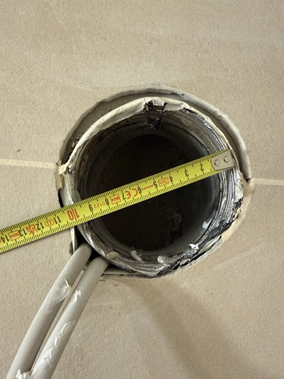

    2. Bei genauerem Nachmessen stellte ich fest, dass der Rohrdurchmesser keine 100mm ist, sondern nur ca. 97mm
    3. Noch schlimmer ist aber, dass das Rohr sich nach hinten nochmals einige Millimeter verjüngt, bevor es dann in den senkrechten Lüftungskanal abbiegt. Selbst wenn ich den Bosch mit Bastelei da irgendwie reinbekommen hätte, dann würden die Lüftungsklappen nach hinten nicht aufgehen können, da diese aufgrund der zusätzlichen Verjüngung nach hinten steckenbleiben würden
    Ich habe jetzt ein bisschen nachgeschaut aber entweder gaben die Skizzen (z.b. bei Maico) auch einen Durchmesser von 99mm an, oder andere Lüfter gaben hierzu gar nichts an, sodass mir nur Try & Error bliebe.
    Ein Austausch des Abluftrohrs ist meiner Meinung nach keine Option mehr, schon alleine weil das jetzt alles gefliest ist.
    Hat hier jemand schonmal so eine Situation gehabt? Wie würdet ihr das lösen, außer einfach 5 verschiede Lüfter zu bestellen und alle durchzuprobieren?

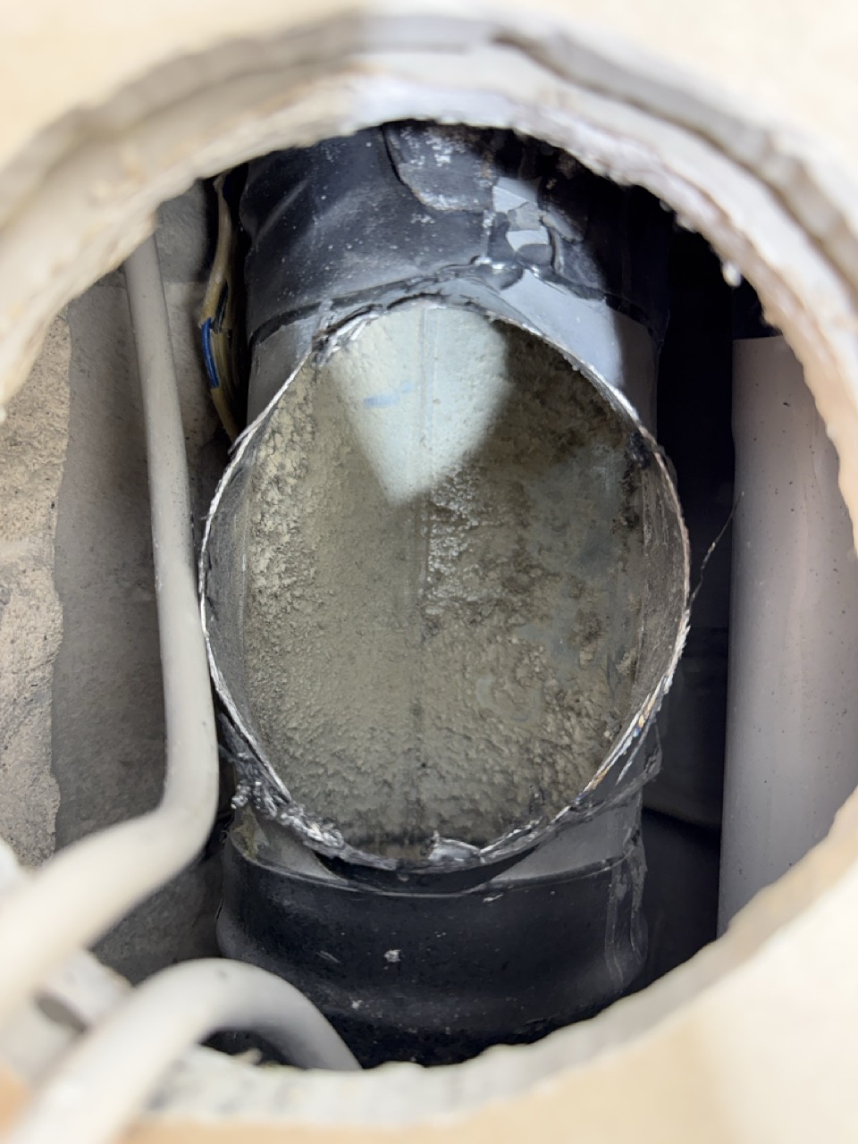

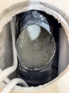

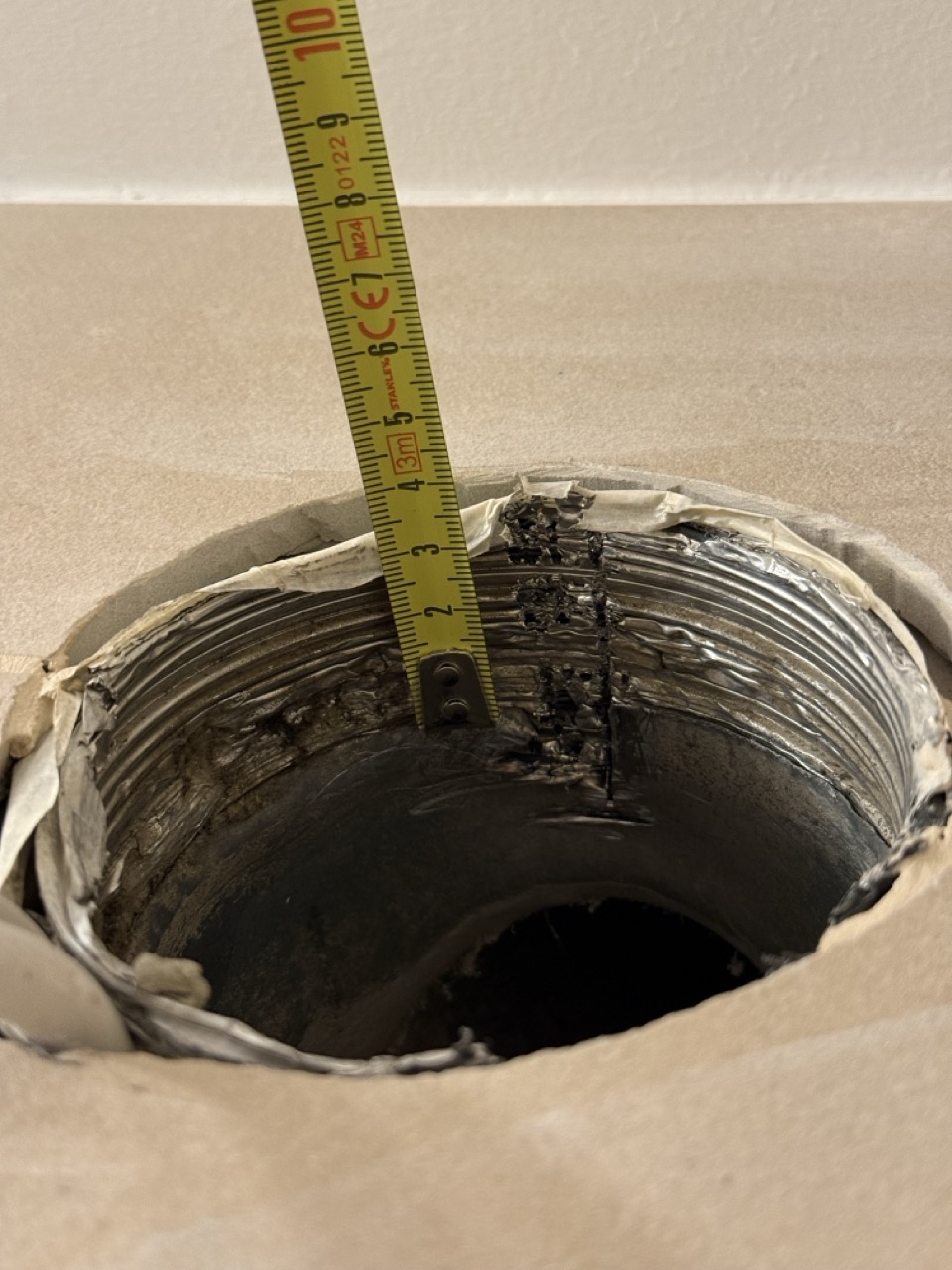

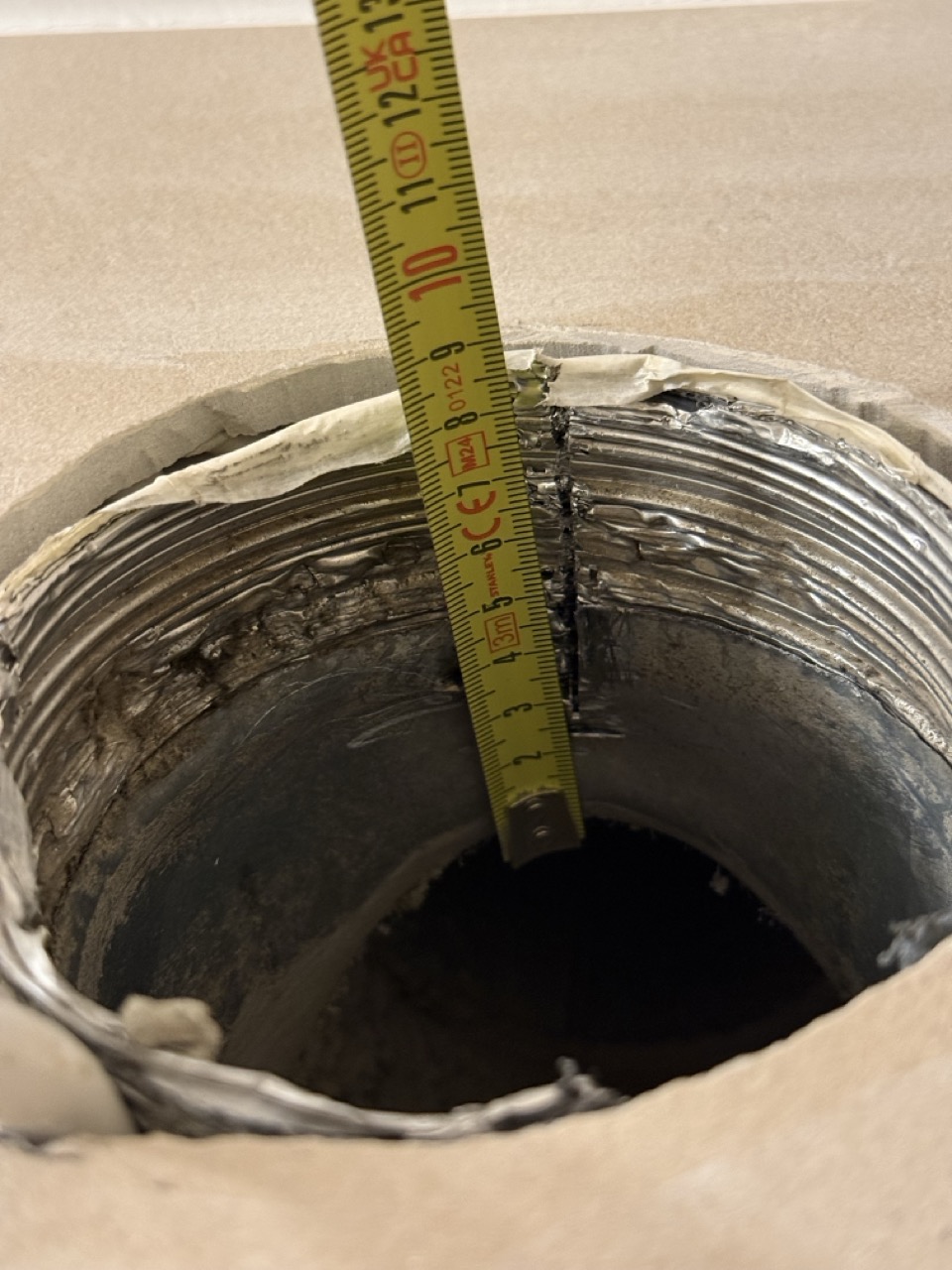

    Fotos anbei. Man sieht das das Rohr nicht die vollen 10cm hat, und das das erste Wellrohr nur 3cm tief geht, dann startet ein Edelstahlrohr was bis zur Verjüngung ca. 8cm bis Außenkante hat.
    Das Problem ist nicht, dass der Durchmesser zu groß ist, sondern zu klein. Band drum herumwickeln hilft also nichts, es sei den ich gehe auf noch kleinere Nicht-Standardgrößen.
    Was ich nun brauche ist ein Lüfter der trotz 100mm Standardgröße einen Außendurchmesser von nur ca 95cm hat und der nicht zu tief in die Wand geht, sodass die Klappen durch die Verjüngung nicht blockiert werden.

    Das Wickelfalzrohr ist aber nicht das Problem. Wenn du das eine Bild schaust sieht du, dass das Edelstahlrohr schmaler ist als das Wickelfalzrohr.

    Ich hab jetzt nochmal 3 verschiedene Lüfter probiert, aber kein Erfolg. Ich bekomme diese maximal bis zu dem edelstahlrohr, also 4-5cm rein, aber selbst die kürzesten haben mindestens 8cm.
