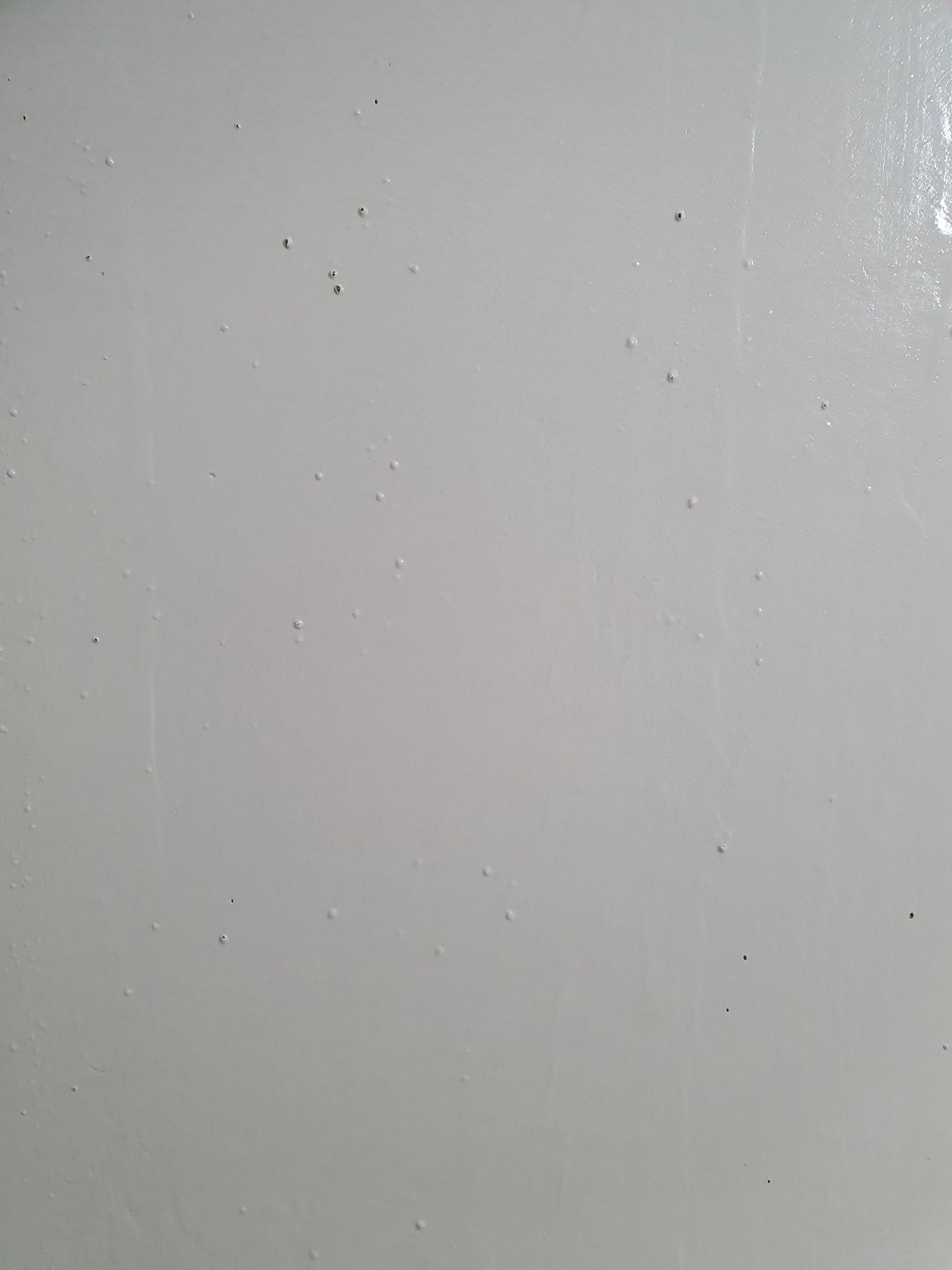

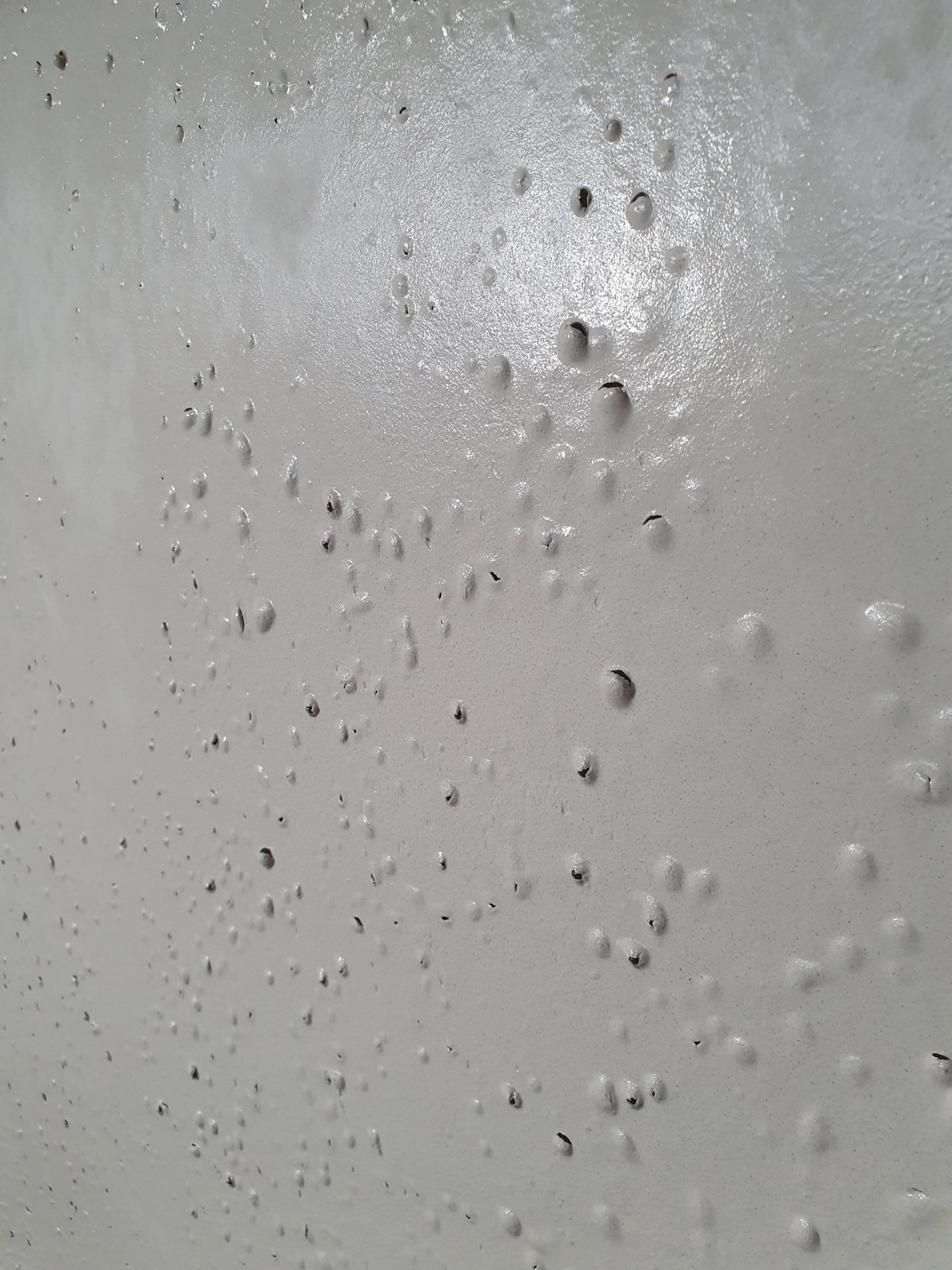

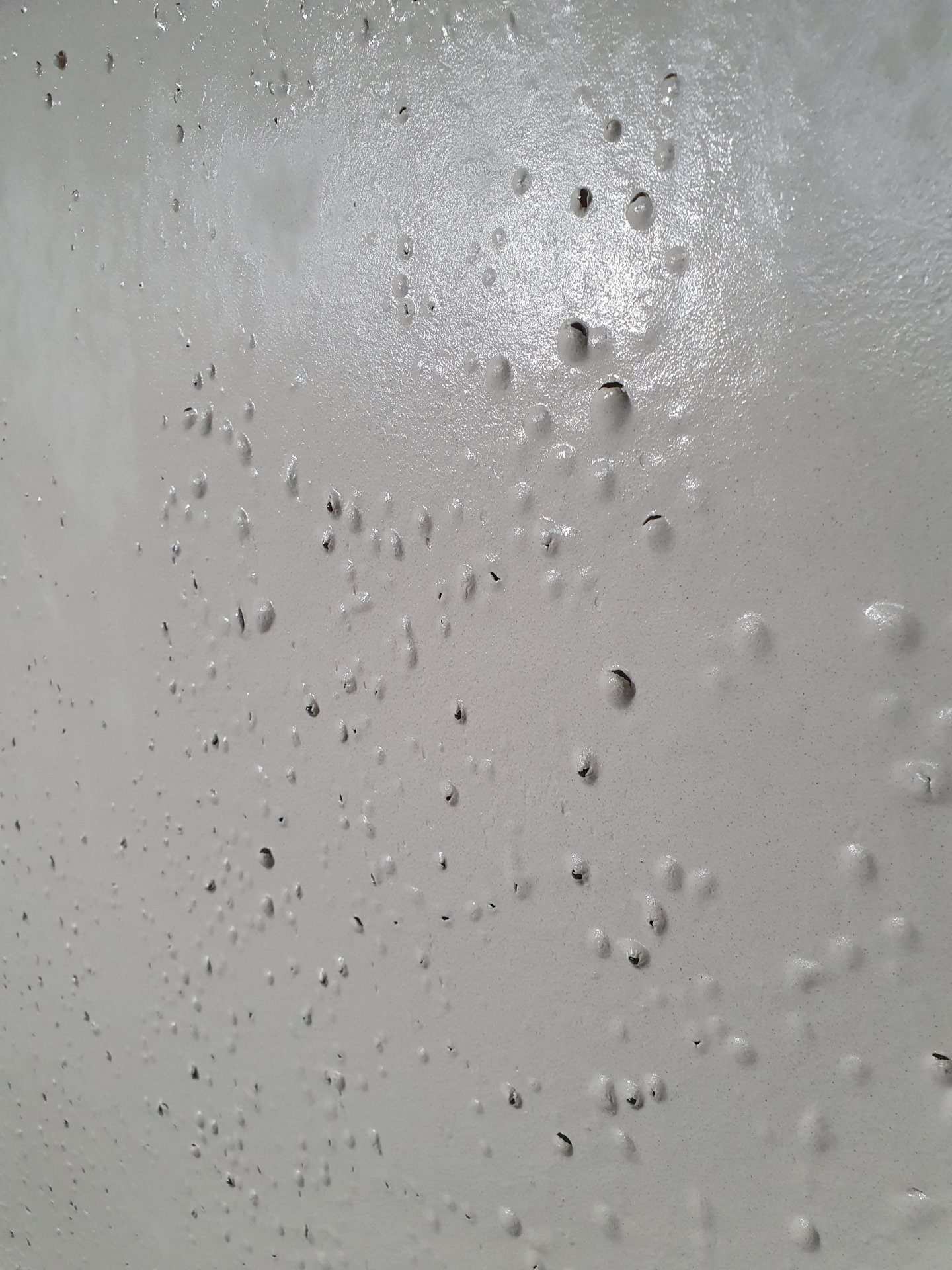

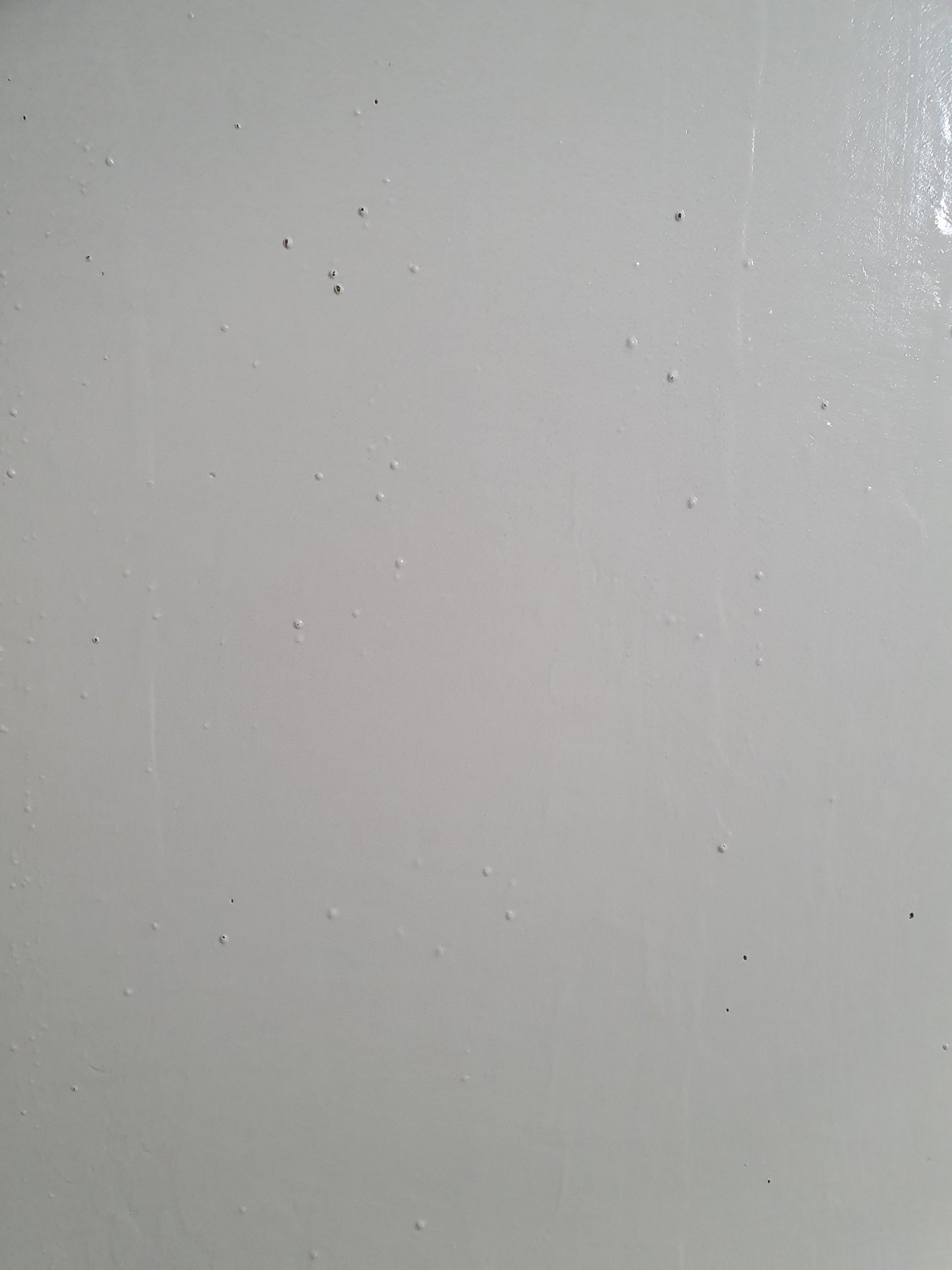

    Hallo allerseits,
    Wir sind am Häuschenbauen - am 22.07. diesen Jahres (also vor ca. 7 Wochen) wurde unser Fertigbetonkeller im Rohzustand fertig gestellt. Jedoch verzögerte sich der Stelltermin des Hauses (Holzfertighaus), weshalb der Keller, mit einer Plane abgedeckt, noch alleine herumsteht.
    Um die Zeit zu nutzen, wollten wir bereits ein paar Wände im Keller selbst verspachteln, damit später die Elektrik ohne Probleme auf Putz verlegt werden kann. Zum Verspachteln des Rohbetons haben wir die Wände mit B1 Tiefengrund vorbereitet, und nach einem Tag Trocknungsphase das Verspachteln mit Knauf Rotband Flächenspachtel gestartet. Nach einer Wand haben wir allerdings wieder aufgehört - die Spachtelmasse lies sich sehr gut anrühren und auftragen, jedoch bildeten sich nach weniger Minuten immer mehr Bläschen auf der gesamten Wandfläche.
    So sah es wenige Minuten nach dem Glattziehen aus:
    Und so (gruselig) noch ein paar Minuten später:
    Sicher kann man das beim Abschleifen wieder irgendwie ausgleichen, aber dann hat man vermutlich eine Kraterlandschaft auf der Wand...
    Weiß jemand, was hierfür die Ursache sein könnte? Wir dachten, nach fast 8 Wochen Trocknungsphase der Kellerwände könnte Restfeuchtigkeit nicht mehr das Problem sein, oder zumindest nicht so extreme Bläschenbildung verursachen. Tiefengrund und Spachtel sollten auch zu Betonwänden passen - wir sind da gerade etwas ratlos.

    Das Problem könnte der Tiefengrund sein, bei Beton kommt Haftgrund zum Einsatz

    Bton grundieren, EXTREM dünne Spachtelung vornehmen um die Luftblasen im Beton auszudrücken.
