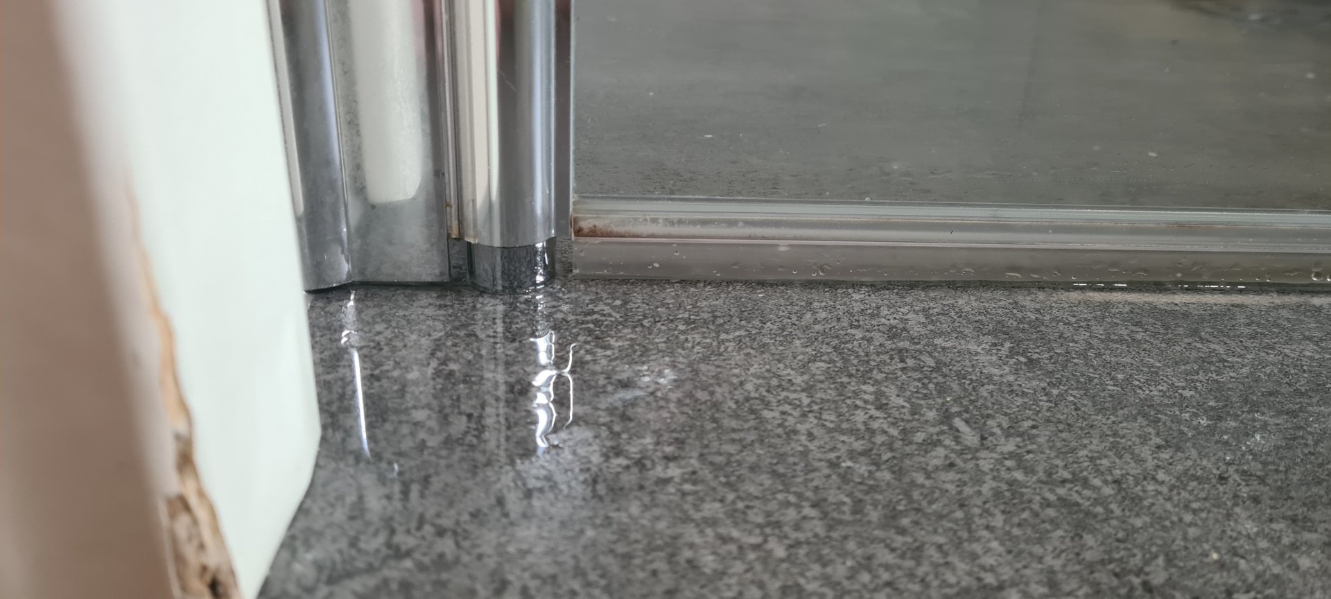

    Hallo ihr Lieben, ich möchte nur mal die Meinungen unbeteiligter Personen einholen.
    Ich wohne zur Miete und es geht um das Badezimmer bzw. die ebenerdige Dusche.
    Die Badezimmertür ist keine 10 cm von der bodengleichem Dusche entfernt und steht genau auf den Fliesen.
    Die Abtrennung erfolgt durch eine Drehfalttür. Die Duscharmatur befindet sich direkt gegenüber. Während dem Duschen (voller Strahl) spritzt der Strahl genau an die Abtrennung.

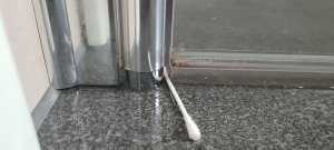

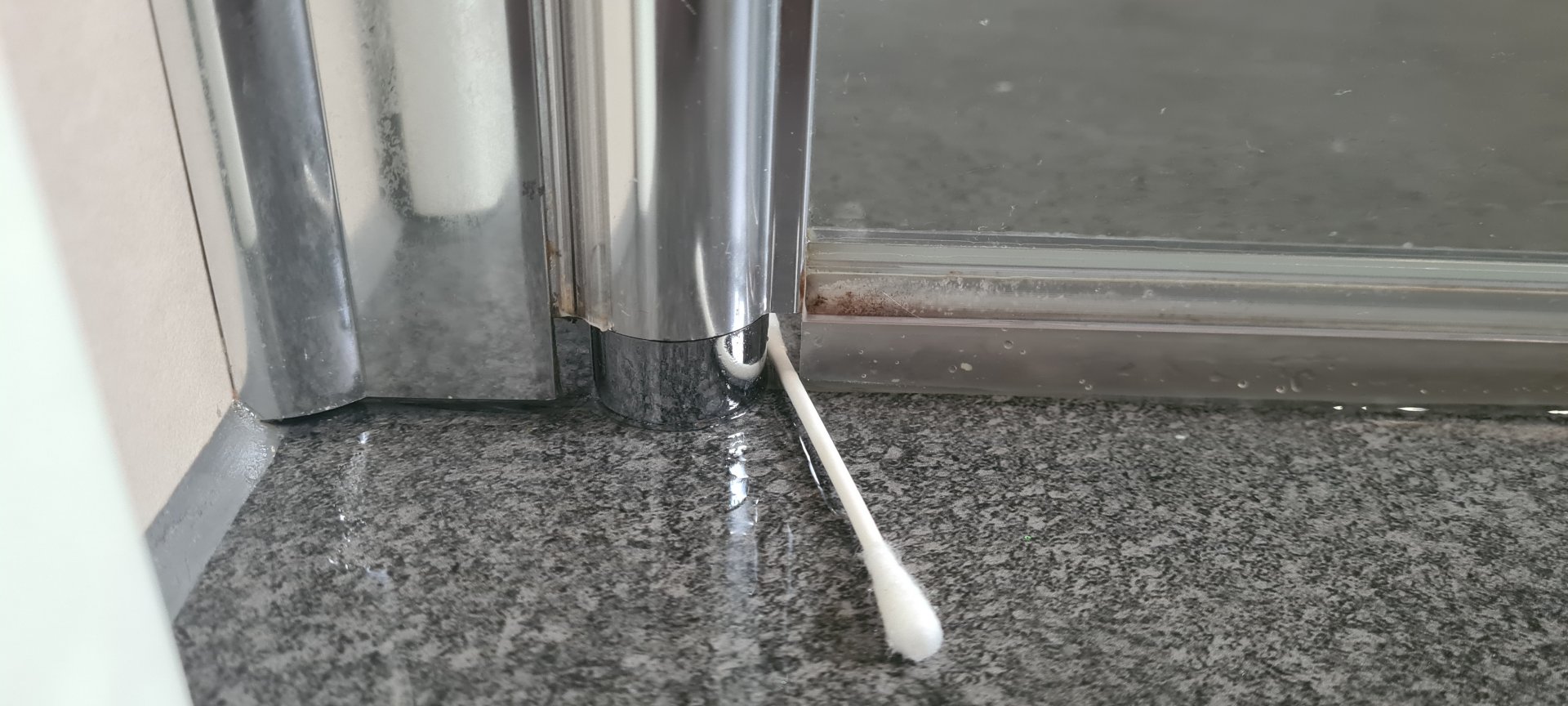

    Unten ist die Dichtung meiner Meinung nach nicht richtig angebracht worden (s. Bild). Das Wasser sammelt sich nicht nur dort sondern wird nach außen gedrückt und läuft natürlich in Richtung Tür. Der Blendrahmen wird dementsprechend bei jedem Duschen direkter Feuchtigkeit ausgesetzt, bis ich das Wasser nach dem Duschen abziehe. Naja die Folge ist ein aufgeplatzter Blendrahmen und ich soll den Schaden ersetzten.
    Meiner Meinung nach ist es Vermietersache oder habe ich da völlig falsche Ansichten ?
    Wie sind eure Ansichten dazu?

    Türzargen zu Böden die feucht gewischt werden können, müssen entweder versiegelt oder die Türzarge von unten wasserfest lackiert (Wasserfester Leim geht auch) werden (DIN 68606)
    Unabhängig davon ist hier der ein ungeeigneter Beschlag ausgesucht worden.
    Wer den Austausch bezahlen muss kann man lange vor Gericht erstreiten - ich bin aber auf deiner Seite.

    Kann man denn die Dichtung z. B. zwecks Reinigung herausnehmen bzw. was passiert wenn man die Dichtung nach links zieht? Nagel mich jetzt nicht fest, aber nach meinem Verständnis müsste die Dichtung von der Beschaffenheit so sein, dass das Ende ohne die Führung übersteht, damit dieser kleine Bereich auch dicht ist...

    Wie lange hast Du Dir das Theater mit dem rauslaufenden Wasser angekuckt?
    Hast Du sofort nach Feststellung den Mangels an der Mietsache pflichtgemäß Deinem Vermieter mitgeteilt?
    Ich, als Dein Vermieter würde sagen, "Sie, liebe Frau Mieterin haben mich der Möglichkeit beraubt, einen gravierenden Mangel bei meinen Auftragnehmern geltend zu machen, um Gewährleistung einzufordern und haben durch Ihr schuldhaftes Versäumnia einen Folgeschaden verursacht. Die Türzarge werde ich auf Ihre Kosten ersetzen und falls durch Ihre Säumigkeit gegenüber meinem Auftragnehmer bereits die Verjährung eingetreten sein sollte, werde ich auch die Übernahme dieser Reparaturkosten von Ihnen verlangen."
    Ups, da war @Tikonteroga zwei Minuten schneller.
    Ich vermute hier gleich zwei oder auch drei Fehler:
    1. Dürfte das Gefälle der Dusche falsch ausgebildet sein, so dass das Wasser nach draußen läuft.
    2. Ist die Türdichtung ziemlich wirkungslos, entweder falsch montiert oder für den Zweck ungeeignet.
    3. Fehlt vermutlich eine Versiegelung der Türzargenunterkante.

    Habe ich tatsächlich schon versucht, die Dichtung bewegt sich allerdings keinen Millimeter.
    Laut meinen Recherchen ist es nämlich auch so, wie du beschreibst. Nämlich, dass diese kleine Lücke ebenfalls mit verdichtet wird.

    Der Vermieter zahlt:
    Die Türzarge ist nicht geeignet für die Gesamtsituation, da muss man dann schon eine Feuchtraumtür oder sogar Nassraumtür nehmen, wenn man die Dusche so knapp an die Tür plant.
    Es gibt Zargen in gleicher Optik, die haben unten einen verdeckten 2cm Kunststoff Anleimer, da quillt dann gar nichts mehr. Die Tür von Deinem Foto ist eine stinknormale Zimmertür.

    Ein Sack voller Planungs- und Ausführungsfehler und der Mieter soll es jetzt retten ???
    - Scharnierbereich der Duschtür undicht
    - Duschtür augenscheinlich einige Millimeter zu hoch eingebaut
    - Türdichtung an der Unterkante der Duschtür bandseitig zu kurz abgeschnitten
    - man könnte auch kleine Schwellenleisten unter der Tür auf die Bodenfliesen kleben (als "Schwallbremsen")
    - Mindestgefälle des Duschbodens >=1,5% ???
    - Badtürzarge für Nassraum ungeeignet
