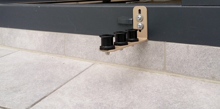

    Also bei den Mängel geht es um Mängel die von dem Architekten verursacht wurden und eigentlich nicht ohne großen Aufwand behoben werden können. So wurde von Ihm als Sonnenschutz Schiebeläden empfohlen und geplant. Das hat bei der Ausführung aber zu großen Problemen geführt. Im DG konnten diese gar nicht angebracht werden (es waren 3 Firmen da und alle haben gasagt das es nicht möglich ist). Beim Balkon wurden die Schienen direkt vor der Balkontür angebracht, so das man aufpassen muss nicht zu stolpern (Bild). Außerdem wird sich diese wohl irgendwann, wenn jemand nicht aufmerksam genug ist und draufsteht, verbiegen.

    Das Detail /Foto) erschließt sich mir nicht, sieht aber ungewöhnlich aus. Man müsste es im ganzen sehen. Ob das gut gelöst wurde...? Keine Ahnung. Wäre es anders gegangen? Keine Ahnung....wie sollte man dies beurteilen?

    Die Nummer mit den Führungen ist sagen wir mal gewöhnungsbedürftig und speziell. Ob es aber nur so gegangen wäre, wage ich zu bezweifeln. Da ist die Frage, hat der Kollege nicht geplant, die Firma wider der Planung ausgeführt oder stumpf machen wir immer so gebaut statt vernünftige Lösungen zu suchen.
