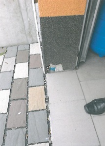

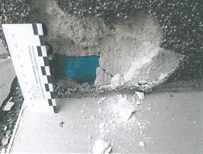

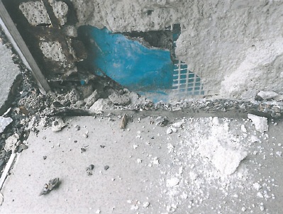

    Guten Morgen liebe Bauexperten!
    Nach langer Zeit in der ein zweites Gutachten (über mein schon nach einem ersten Gutachten sanierten) WDVS (xxxxxxxxxxxxx) erstellt wurde, melde ich mich mit neuen Problemen zurück.
    Immerhin wurde gestern schon bei Anhörung des Sachverständigen geklärt, dass mein WDVS wieder nicht der abZ entspricht, wenn auch der LBIO NRW (Brandschutz).
    Strittig ist aber wieso es zum Schaden am Sockelputz (Fotos folgen noch) kommt.
    Der Aufbau ist wie folgt: Mauerwerk, Mauerwerksabdichtung (Bitumenklebefolie), Grundputz (2-lagig, Gewebe in der unteren Lage, Zementleichtputz mit Styroporkügelchen), Oberputz (Buntsteinputz, Wabiemur), keine weitere Abdichtung des Putzes, weder in der Laibung, noch vorne gegen das Pflaster der Einfahrt.
    Jetzt passiert in der Laibung vom Garagentor folgendes:
    Der Oberputz löst sich vom Unterputz ab, der Unterputz zerbröselt vollständig.
    Laut Gutachter ist die Ursache aber eine mangelhafte Abdichtung des Mauerwerks. Dadurch würde Feuchtigkeit in den Unterputz eindringen und der Oberputz löst sich, weil dieser dampfundurchlässig sei. Des weiteren bemängelt er, dass bis an den Sockelputz gepflastert ist und kein Kiesstreifen vorhanden ist. (Wie komm ich sonst in die Garage?) Und er bemängelt das Fehlen der Noppenbahn. Wenn man das Foto genau betrachtet, sieht man, dass ich die Bauwerksabdichtung mit Styrodur geschützt habe. Im unterkellerten Bereich liegt selbstverständlich Noppenfolie.
    Auf Nachfrage erklärt er, dass eine Abdichtung des Sockelputzes nicht notwendig sei, da der Buntsteinputz dampfdicht ist. Wenn dann müsse eine Abdichtung unter dem Sockelputz auf dem Grundputz erfolgen. Auf die Frage wie die Feuchtigkeit vom Mauerwerk durch die Bitumenbahn in den Putz kommt, verwies er wieder auf die mangelhafte Bauwerksabdichtung.
    Dabei zeigen sich die Auflösungserscheinungen nicht am oberen Ende der Bauwerksabdichtung, sondern genau auf der Abdichtung.
    Bessere Fotos reiche ich nach. Hab tausende Fotos, aber wenn man eins von der Garageneinfahrt sucht...
    Was meint Ihr dazu?

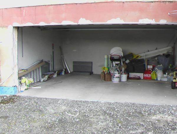

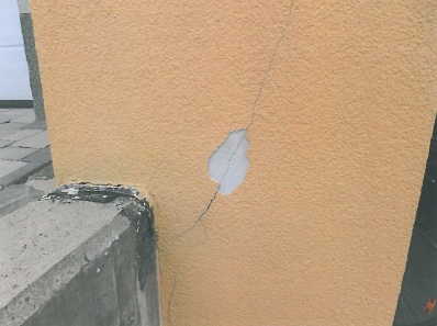

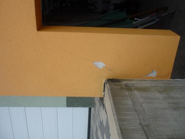

    Auf dem zweiten Foto kann man die Schadstelle am unteren Rand erahnen.
    Die Putzablösung entstand offensichtlich doch durch einen Setzriss (4 Jahre nach Fertigstellung). Ich hatte den falschen Wandanschluss in Verdacht...
    Sorry bekomm die Bilder ned gedreht...

    der Putz geht Dir kaputt weil Wasser über die Betonmauer bzw. das Pflaster ungeschützt in
    den Putz eindringen kann.
    dieser EPS Leichtunterputz geht bis Boden ? ... auch das ist schon mal falsch und zusammen
    mit der fehlenden Sockelputzabdichtung ein Overkill (!)

    Danke Sepp,
    aber bitte versuch das jetzt mal so zu erklären, mit Verweis auf Vorschriften, dass ich den Gutachter und evtl. Richter überzeugen kann.
    Das ist alles ein wenig schwierig, zumal man auch dem Richter erstmal erklären musste, was eine abZ ist...
    Ich muss ja jetzt sozusagen Nachfragen zum Gutachten stellen. Und mein Verweis auf die "Sockelrichtlinie" von 2006 hat beiden nicht gereicht...
    Zum Diagonalriss hat der Gutachter ganz deutlich erklärt, dass er durch einen Setzriss entstanden ist (Riss ist auch im Mauerwerk zu sehen). Und weil der Riss eben zwei jahre nicht repariert wurde (Mängelrüge und Beweissicherungsverfahren) drang durch den Riss Wasser ein und löste den Oberputz (Silikonharz) vom Unterputz.

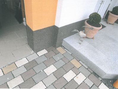

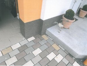

    So, hier noch ein paar genauere Fotos:
    Die Details vom Sockelputz sprechen für sich selbst. Die Aufnahme vom Riss an der Garagenaußenwand entstand kurz bevor der Gutachter auf Ursachenforschung ging. Der Oberputz lies sich sehr leicht vom Unterputz ablösen.

    Gibt esdennvon dem hersteller auch details zur Ausführung des Sockels? Wie Sepp bin ich übrigens der Meinung das es sich eher um einen Sekundärschaden handelt. Ist denn im Bereich der Mauerkrone eine Perimeterdämmung? Wurde dort vernünftig abgedichtet? Wenn es oberhalb deines Sockels schon reinregnet kann die Abdichtung unten sein wie sie will.

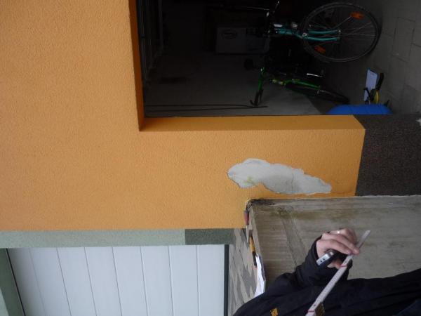

    Auf der Garagenvorderseite ist kein WDVS sondern "nur" normaler Putz. Auf der Mauerkrone liegt zum Mauerwerk zusätzlich eine Bitumenfolie zur Bauwerksabdichtung.
    Das Problem tritt aber auch auf der anderen Seite auf, wieder besondern in der Laibung der Garagenöffnung.
    Ich denke deshalb "Setzriss" und Sockelputz sind getrennt zu betrachten.
    Den Hersteller habe ich angeschrieben, er hat zwar klipp und klar gesagt, dass sein Buntsteinputz (WABIMUR) diffusionsoffen ist, aber keine Verarbeitungsrichtlinien, da die Anwednungsfälle zu vielfältig sind.

    - der Riss ist auch innen Sichtbar ?
    - aus welchen Material sind die Aussenwände ?
    - da ist ein Flachdach drauf ?
    - auf den 3 (?) Bild sieht man ja sogar noch die Feuchte im Unterputz (!)
    Ja, sagt der Gutachter. Ich finde der Riss innen ist nicht parallel zu dem außen.
    Ytong. Die Betonabstützung hat keine (kraftschlüssige) Verbindung zum Mauerwerk. Die linke Seitenwand der Garage besteht als Unterfangung ca. 1m hoch aus Beton, dann Ytong.
    Ja
    Die ist aber laut Gutachter durch den Riss von außen eingedrungen. Meine Nachfrage zum Gutachten würde lauten, ob der Anschluss des Putzes zur Betonwand fachgerecht hergestellt wurde und ob die erkennbare Feuchtigkeit des Unterputzes allein durch eindringende Feuchtigkeit durch den Riss im Oberputz erklärbar ist.
    Aber wie schon beim Sockelputz wird er wenn ers nicht erklären kann einfach auf die mangelhafte Bauwerksabdichtung verweisen.

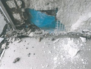

    Das Problem ist auch das anliegende Pflaster ! Ich weiß dass es kaum andere Möglichkeiten gibt , aber dass gibt immer Schäden !
    An der Laibung seh ich keine Abdichtung des Putzes , das Problem hatte ich auch schon als Reklamation und durfte das neu Machen ;-)
    Die blaue Folie ist ist wie eine Schweißbahn ... nicht mehr Stand der Technik ! Flex-Dichtschlämmen müssen da heute eingesetzt werden

    flachdachgarage mit betondecke ????? lieg ich da richtig.
    wenn ja wurde unter der decke ein seperater ringanker angeordnet und da eine gleitfolie als trennung decke ringanker aufgebracht?
    wenn nein dann gehts weiter.
