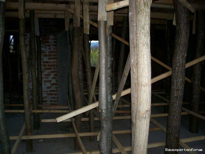

    Hallo,bin grad durch massive Probleme am Bau auf dieses Forum gestossen.Vielleicht krieg ich ja hier den heißen Tip.
    Ums gleich zu sagen,das Haus ist nicht in Deutschland gebaut,sondern in Rumänien.Im großen und ganzen ging das bisher auch,nur sind 2 gravierende Probleme aufgetaucht.
    Die Betondecke hat sich von selber einige Zentimeter abwärts bewegt,ebenso der Garagentorsturz mit 5m Spannweite.Ich versuch evtl.noch Bilder zu machen,wenn ich mal neue Batterien für die Kamera aufgetrieben hab,ist hier in der Pampa aber nicht so einfach.
    Ich versuchs mal mit Worten zu beschreiben so gut wie möglich.
    Die Decke ist aus Beton mit Stahl drin und sollte eigentlich 15cm dick sein...das ist sie aber nicht an allen Stellen,sondern es gibt Stellen mit weniger und eine mit nur 10cm wurde bereits gefunden.Drinnen ist ein geflecht aus langen Eisen mit 8mm Durchmesser,so ne Art selbstgeflochtene Matte,wie mans ausm Baumarkt kennt.Der größte Raum ist das Wohnzimmer mit angrenzender Küche,aber alles als ein Raum.Das Wohnzimmer hat ca.6,25x4,5m und an der rechten Seite wenn man davor steht geht es in die Küche weiter,woraus sich an dieser Seite eine Gesamtlänge von ca.9m dieses Raumes ergibt bei nur noch ca 3,4 Breite.Die Form ist ein verkehrtes L,hoffe ihr könnts euch halbwegs vorstellen?
    Dann sind zusätzlich zu dem Eisengeflecht noch sowas wie verstärkungen drin,aus 4 12er Eisen mit 6er als Korb drumrum.Ich kenn die richtigen Begriffe in Deutsch nicht,da ich mal KFZ-Mechaniker gelernt hab und nicht Bau,hoffe ihr seht da irgendwie durch.Jedenfall sind 2 von diesen Verstärkungen auf die 9m Länge in das Ganze mit eingeflochten und auf der 4,25m Seite liegen da auch noch 2 von den Dingern drin.Da ich da kein Plan von hab,weiß ich auch nicht,was das bringen soll.Dann sind da noch 6 12er Eisen quer zu der 9m Spannweite ungefähr auf der Mitte,wo die Küche anfängt.
    Jetzt passierte vor einigen Wochen,daß sich über die 9m ein Riß gebildet hat,immer länger und sich innerhalb von 2 Wochen dieser Teil am Riß um 0,5cm abgesenkt hat.Nachdem ich dann mal richtig Alarm gemacht hab,hat der "Meister" da erstmal nen provisorischen Träger rein gemacht,danach allerdings gab die Decke auf dem Wohnzimmerteil,also bei den 6,25 Breite nach und senkte sich um mehrere Zentimeter.Knackte dann auch gewaltig,es kamen neue Risse und der Architekt sagte sofort abstützen oder alles kommt runter.Das nächste Problem ist,daß der Beton warscheinlich nicht richtig gemischt wurde und ausserdem kamen nach 3 Tagen Minusgrade hinzu.Die Meinungen gehen da nun auseinander.Die Minusgrade sollen nicht so viel bewirkt haben,da wohl die Reaktion nach 24 Stunden abgeschlossen ist.Aber das zu wenig Zement und Eisen drin ist,haben bisher alle mit etwas Ahnung gesagt,nur der Typ ders gebaut hat hat jetzt unter Drohung mit Baupolizei und Knast eingesehen,daß da wohl was zu reparieren ist.
    Bei dem Garagensturz sind ebenfalls diese 4 12er Eisen mit den 6er Eisen drumrum alle 15cm in Rechteckform,da sind aber 2 solcher Konstruktionen drin und in jeder davon nochmal eine etwas kleiner im Durchmesser,da kommt man dann auf 16 Stück 12er Eisen plus die 6er drumrum.Der Sturz ist ca. 30cm hoch und breit und 5m lang,also die Öffnung der Garage ist 5m+die Auflage auf den Mauern.
    Nun biegt sich der Sturz aber nach unten durch,also denk ich mal,daß da entweder auch das Eisen nicht ok ist oder der Beton,oder beides.
    Nun wollt ich die Öffnung in 2 Teile teilen mit ner gemauerten Stütze,da so die Garagentore dank Jubiläumsangebot von Hörmann wesentlich billiger werden.Nun wollt ich diese Stütze oben mit Holzkeilen festklemmen,ging aber nicht,da die Holzkeile den ganzen Sturz wieder nach oben gedrückt haben und sich in dessen Mitte nun ein Riß gebildet hat.
    Falls ihr denkt ich will euch hier irgendwie verarschen oder so,mitnichten,diese Probleme existieren wirklich und sind nun irgendwie zu reparieren,warscheinlich sogar komplett zu erneuern.
    Ich wollt nur mal wissen,ob mir jemand sagen kann,was für Eisen denn eigentlich in so ne Decke und so nen Sturz mit den beschriebenen Spannweiten rein muß,damit der Mist auch hält und nicht nachgibt.Und es ist doch richtig wenn ich annehme,daß so Sachen wie Decke und Sturz sich eigentlich überhaupt nicht meßbar durch biegen dürften?
    Vielen Dank fürs Lesen und für kommende Antworten
    Sven

    hört sich nach totalschaden an.
    baustelle wegen einsturzgefahr sperren und statiker konsultieren!

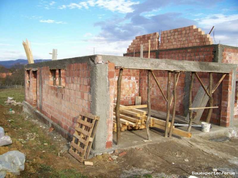

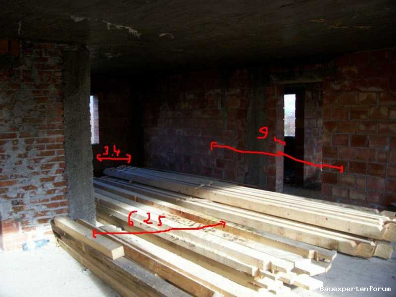

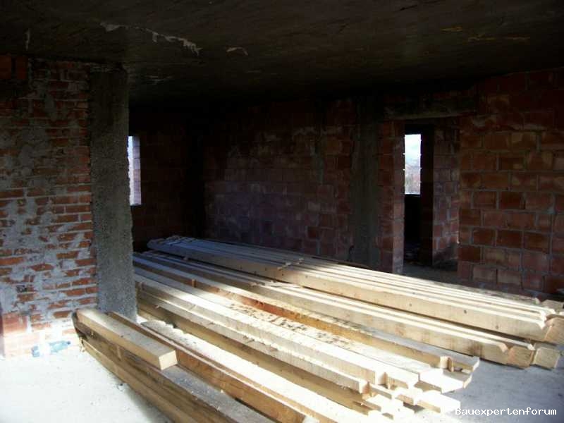

    hab da noch paar alte bilder grad gefunden,das erste ist der garagensturz.die andern sind der wohnzimmerküchenraum,nur zum besseren vorstellen,wie der raum aussieht.hoffe es hilft,auch wenn die bilder nicht die besten sind.

    hab da noch die Maße eingetragen

    oh weia,
    die Bilder sind sicherlich der Bauweise in Rumänien Alltag, aber mir vorzustellen darin sicher wohnen zu würde mir schon schwer fallen.
    Die Bauweise ist in Deutschland schwerlich nachvollziehbar.
    Bei dem Garagensturz würde ich schon mal eine Pfeiler mittig einbauen lassen damit einem der Sturz nicht auf das Auto fällt.
    Mal nachfragen ob bei den von der Fa. gebauten Häuser noch alle Bewohner am Leben sind.

    die Sturzauflage vom Garagentor: wo sind eigentlich die Eisen aufgelegt???

    Beim Garagensturtz sieht es für mich auf dem Bild eher so aus,als ob dieser eher wie eine Art Ringanker mit der Längswand zusammen geschüttet wurde.
    OT:die dünnen Bäumchen als Stütze ohne richtige Verschwertung-einfach schauerlich.

    PS:als Sicherung für den Garagensturtz würde ich Dir raten diesen erstmal mit zwei Baustützen zu sichern.Falls diese nicht vorhanden sind zwei dicke gerade Rundhölzer/Baumstämme mit Verschwertung unterzubauen und mit Holzkeilen vorsichtig zu fixieren.
    Oben und unten noch ein Kantholz/dickes Brett zur Lastverteilung.
    Lieber erstmal nicht in die Garage können mit dem Auto,als Betonbrocken auf den Kopf zu bekommen.

    Muß glaub ich noch etwas dazu erklären.Hier unten haben die überall diese Eckpfeiler aus Beton.In dem ganzen Beton befindet sich diese beschriebenen "Körbe" aus Eisen.Die sind auch alle untereinander verflochten und sollen ein Stahlbetonskelett bilden um das ganze Haus Erdbebensicherer zu machen,da Rumänien grundsätzlich ja Erdbebengebiet ist.
    Wie schon gesagt,die Bilder sind älter und waren nur fürs bessere Vorstellen gedacht.Der Raum wäre inzwischen bewohnbar,wenn die Sch...Decke ok wär.
    @Werner Hahn
    Die Idee mit der Stütze,also der aktuelle Stand ist ja weiter oben schon beschrieben und hatte neben der Teilung für die Garagentore auch den Sinn,das irgendwie stabiler zu machen...geht nur offensichtlich wohl nicht.
    Hmm,jetzt wo ich drüber nachdenk...wo sind die Eisen aufgelegt...?So weit ich weiß,ist ein Korb mit dem Ringanker verflochten und der 2.liegt da drunter,nur wenn ich da grad so drüber nachdenke,wo sollte der rein platzmäßig aufliegen?Das muss noch geprüft werden.Mir fällt dazu noch ein was mir mal jemand zu der Decke erklärt hat,wenn Eisen nicht unten liegt,dann wirken die Kräfte irgendwie anders und das Eisen kann seine Aufgabe nicht richtig oder gar nicht erfüllen.Wenn das stimmt und die unteren 10cm Beton hängen da so einfach dran...
    @helge2
    Ja,die Vermutung ist richtig,das ist mit dem Ringanker zusammengeflochten.
    Was auf dem Bild ist,das sind nur die Reste der Verschalung,wie gesagt,ein Bild vom letzten Jahr.
