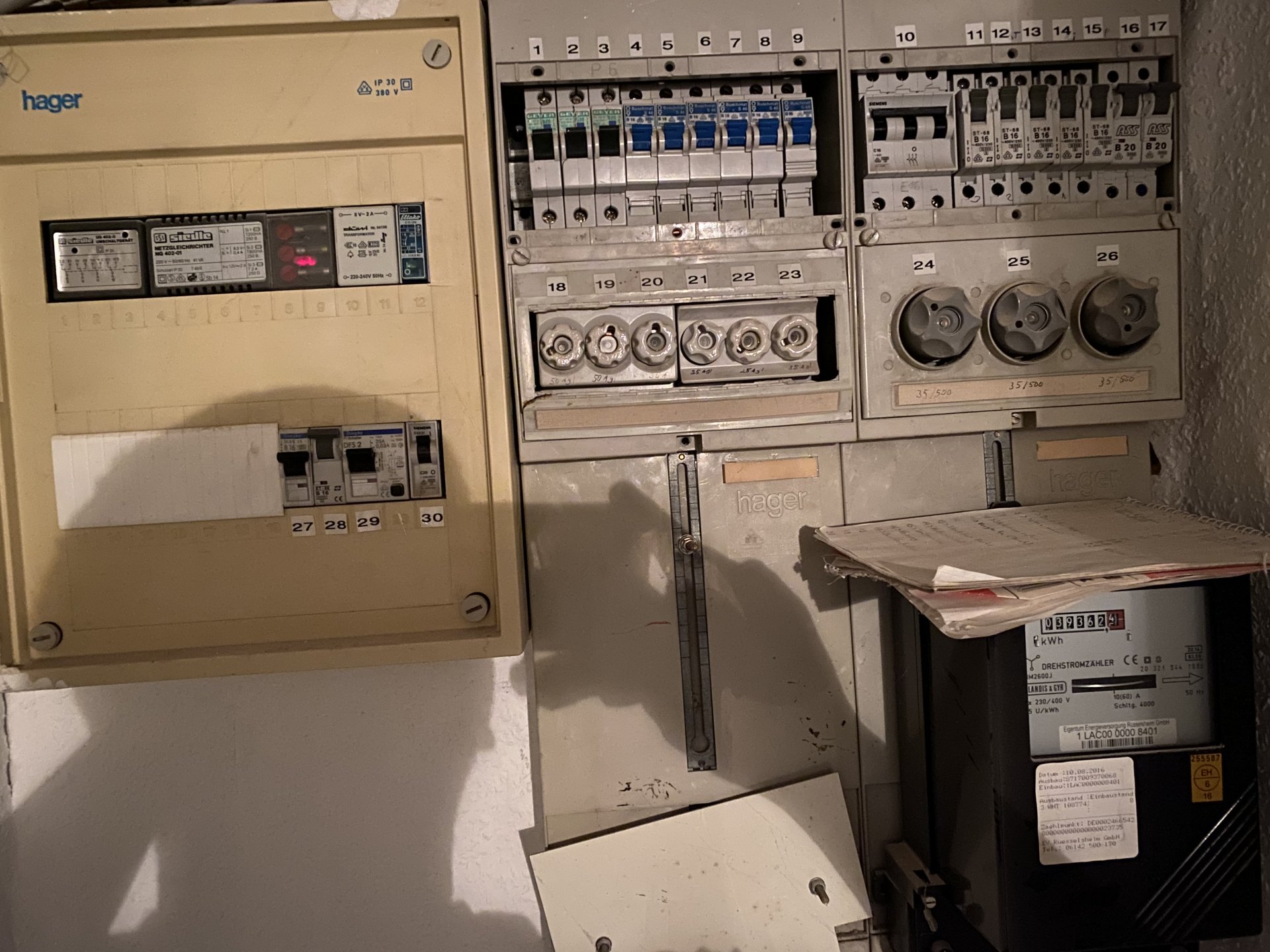

  15. Padde
    Padde
    25.07.2018
    28
    Okay war jetzt die Kurzfassung, er hat die Leitungen am Sicherungskasten im Keller und im 1. OG gesehen, sowie in jeder zugänglichen Steckdose im Haus und meinte dann die Leitungen sehen eigentlich ganz okay aus und sind alle schon mal dreiadrig. Darauf basierend denkt er, die können bleiben gerade im Hinblick darauf, dass wir ja in dem Haus wohnen.
    Der Sicherungskasten sollte aber auf jeden Fall neu gemacht werden, da absolut nicht auf aktuellem Stand und sehr eng alles usw.
    Aber zuerst machen wir uns jetzt auf die Suche nach dem unterbrochenen Schutzleiter, Solange bleiben die betroffenen Steckdosen mit Kindersicherung „gesperrt“.
    Kann morgen gerne ein Bild vom Sicherungskasten einstellen. Aber wie schon gesagt, dass der neu muss ist bereits geklärt.
  16. Padde
    Padde
    25.07.2018
    28
    Hier sieht man unser Schmuckstück von Sicherungskasten im Keller. Haben nochmal einen kleinen im 1. OG.
  17. #37 Maape838, 09.10.2021
    Maape838
    Maape838
    25.06.2015
    1.901
    742
    Elektroinstallateur
    15xxx
    Sollte hätte könnte.
    Wichtig wäre es die Anlage durchzumessen. Ala E-Check.
    Dann weisst du wie es um deine Anlage steht. Pauschal muss da erst einmal nix neu.
    So eine Überprüfung macht man wenn man die Wohnung kauft und renoviert dann aber das weisst du ja jetzt für den nächsten Kauf :D
