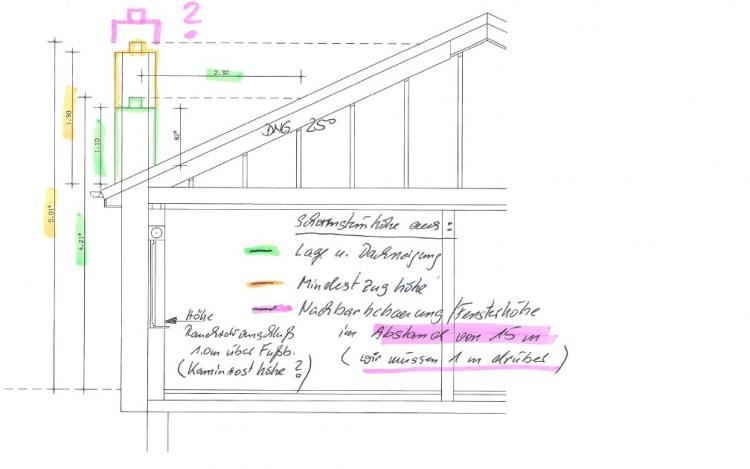

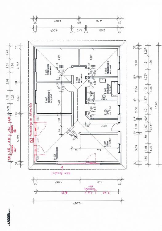

    Hallo liebe Experten,
    wir hatten eine für uns optimale Lösung für die Platzierung des Kamin´s.
    Leider fand der Bauträger sie nicht so klasse.
    Zitat vom Bauträger:
    Die Lage des Schornsteins ist alles andere als optimal. Es gibt einige Vorschriften zu beachten, was ich versucht habe, in der Zeichnung im Anhang zu erfassen.
    Sie sollten dazu ihren Schornsteinfeger konsultieren. Er kennt die Ortslage und wird Angaben zur erforderlichen Schornsteinhöhe sowie zum Zugang des Schornsteins zur Reinigung machen.
    Wenn der Schornstein wesentlich höher wird als die grüne Darstellung, spielt natürlich auch die optische Seite eine Rolle.
    Im Anhang findet Ihr den Grundriss und die Darstellung.
    Was gibt es eine Lösung dafür??? Möchte gerne genau dort den Kamin hinstellen.
    DANKE!
    Lg

    Der Bauträger hat Recht. Da kann ihnen nur der Schornsteinfeger verbindliche Auskunft geben, weil wir Ihre Umgebung nicht kennen.
    Ansonsten Ethanol-Kamin oder elektrisch...

    Wenn man jetzt wüsste wo "Harz" ist....Der Ort Harz in Sachsen Anhalt?
    Dann wirst Du einen entsprechend hohen Schornstein akzeptieren müssen. In meinen Augen hat der BT Recht.
    Abstand zum Nachbar, da greift BimschV §19, sprich 15m Abstand oder min. 1m über Öffnungen bei den Nachbarn (Fenster, Dachfenster, Türen etc.). Sollte trotzdem bei entsprechenden Wetterbedingungen von diesem Schornstein eine Belästigung der Nachbarn aus gehen, dann kann ein höherer Abstand, hilfsweise eine andere Höhe, gefordert werden.
    d.h. Trotz der 15m ist man nicht automatisch auf der sicheren Seite.
    Gibt es keine Nachbarn in der Nähe, dann greift noch der Abstand mit den 2,30m (BimschV §19, FeuVO §9).
    Das hilft aber alles nichts, wenn der Schornstein aufgrund seiner geringen Höhe keinen ausreichenden Zug mehr erreicht, denn dann dürfte ein Kaminofen nicht mehr betrieben werden. Bei Abgasanlagen (Gas beispielsweise) wäre das weniger ein Thema, da Brennwerter ja auf den Naturzug nicht angewiesen sind.
    Ohne das genaue Umfeld zu kennen kann man die Frage nicht abschließend beantworten. Deswegen wäre ein Gesprächt mit dem Schorni dringend anzuraten, denn der muss den Schornstein später auch abnehmen. Hier einfach drauflos zu bauen könnte zur Folge haben, dass eine Inbetriebnahme nicht möglich wird, und Änderungen mit entsprechendem Aufwand in´s Haus stehen.

    Ihr seid bei dem Grundriss doch geblieben. Wo soll eigentlich der Sofa stehen?
    Es kann durch auspassieren dass der Schornstein eher beim Fragezeichen landet (ich meine damit die Höhe), wahrscheinlich sogar höher. Schornstein muss eine gewisse höhe haben, sonst würde alles beim Nachbarn im Fenster landen.
    Lieber jetzt klären als später Probleme haben bei Abnahme (mit Schornsteinfeger).

    Die 5m Schornsteinhöhe, das gibt hier vielleicht 4m wirksame Schornsteinhöhe, sind schon extrem grenzwertig. Je nach Kaminofen geht das in die Hose. Dann wird gejammert, dass der Kaminofen nicht richtig funktioniert.
    Macht aber nichts, der Grundriss funktioniert ja auch nicht. :mega_lol:

    Da gibt es keine pauschale Höhe, sondern das hängt vom Querschnitt und dem angeschlossenen Wärmeerzeuger ab. EN13384, da sollte man alles finden.

    Der Bauträger hat recht. Macht einen Termin mit eurem Mann in Schwarz, der muss das nachher abnehmen. Davon abgesehen sieht der Kamin an der Stelle von außen doch mehr als bescheiden aus, ganz besonders wenn der dann so weit oben rausragt. Wäre die Tür nicht so blöd platziert könnte ja ohne Probleme ein Kamin an die Innenwand. Aber so bleibt wohl nur der Elektrokamin mit ner Infrarotlampe.

    Vielen Dank für eure Antworten. Und auch ihr habt recht und es sieht einfach nur blöd von außen aus. Also muss er dort weg! Der Bauträger überarbeitet jetzt nochmal unseren Grundriss und dann finden wir bestimmt einen passenden Platz für den Kamin!? Hoffe ich :lock Und wenn ist ja auch egal, denn es ist ja sowieso alles sch... :bef1007: lt. R.B.:winken
