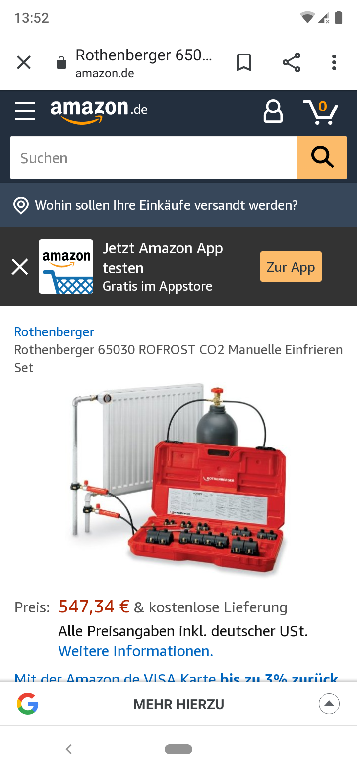

    Rein technisch betrachtet, wenn man das steckende Thermostatventil (oder die RL-Verschraubung, sofern vorhanden) noch ein mal geschlossen bekommt um den Durchfluss durch diesen Heizkörper zu stoppen können die Leitungen zu/von ihm abgefroren werden und sein Austausch ohne genannte Abschaltung erfolgen.
    Dass nichteinmal pro Haus ein Satz Absperreinrichtungen vorhanden ist um es vom Netz zu trennen fällt mir zugegeben schwer zu glauben.

    Ja irgendwo muss primärseitig auf secundär gewechselt werden, WW sollte es ja auch geben - selbst Nahwärme, was ich beim TE vermute hat eine 'Tauschstation' - ansonsten jede vernünftige SAN Firma hat 'Eispakete - Eissatz/Vereisung' es gibt auch noch andere technische Möglichkeiten Rohr Netze im Betrieb streckenweise zu tauschen, gibt es wirklich nichtmal Differenzausgleicher?
    Das Geld für den Anwalt sollte man erst verwenden, wenn es technisch nicht geht...

    So was meint der Bauer, suchen sie sich einen SAN der über sowas verfügt...insofern brauchen Sie keinen Zugang zu andern Räumen

    Andere Sanitärfirma suchen.
    Wenn man per Ventil (Thermostat) den Heizkörper schließen kann dann kriegt man das schon gefroren zumindest mit CO2. Und wenn ausreichend rohrstrecke frei verfügbar ist um anzulegen.

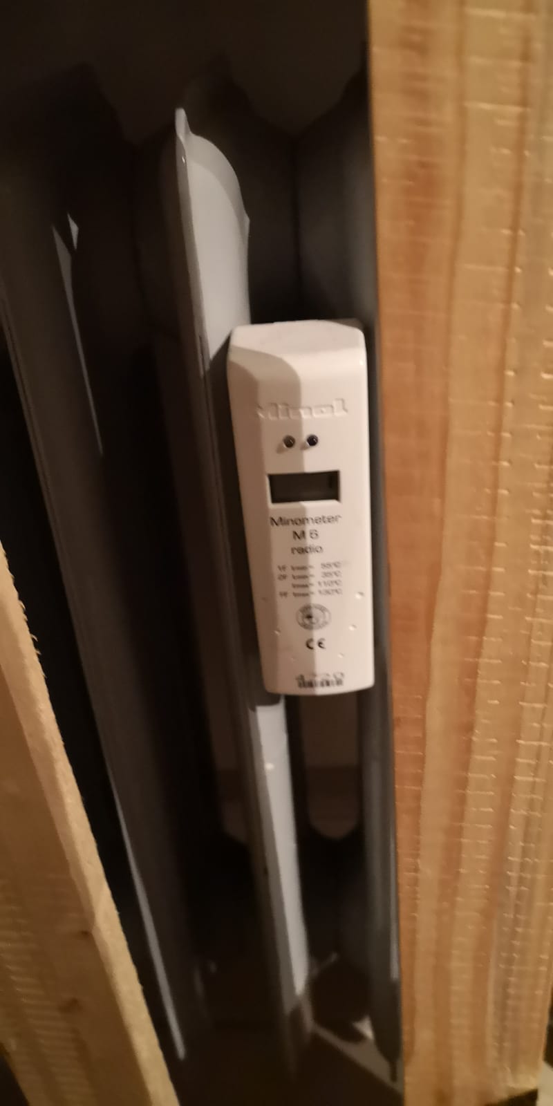

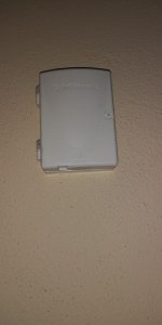

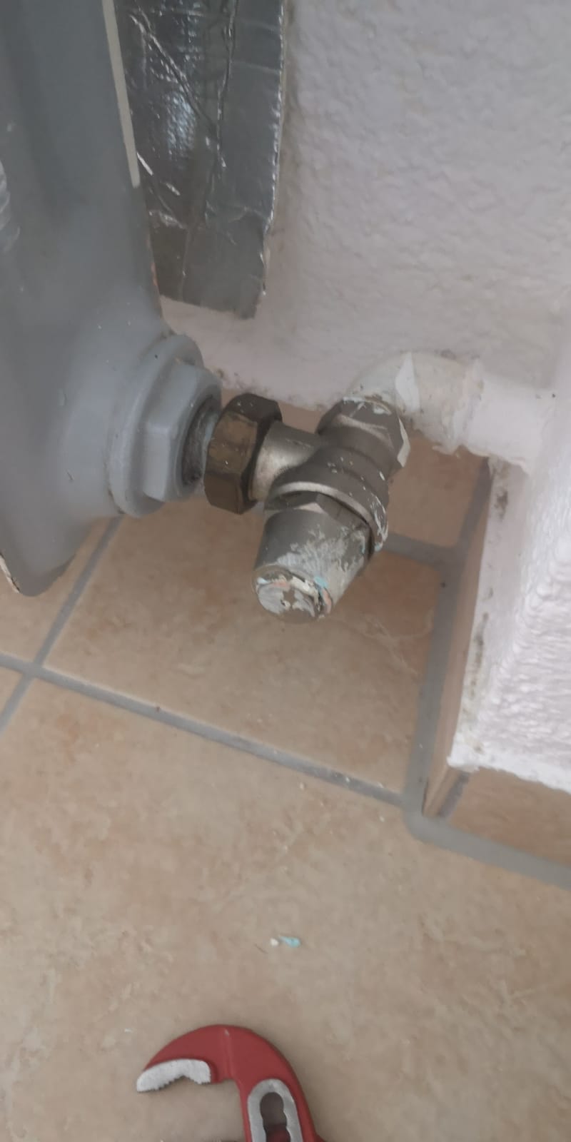

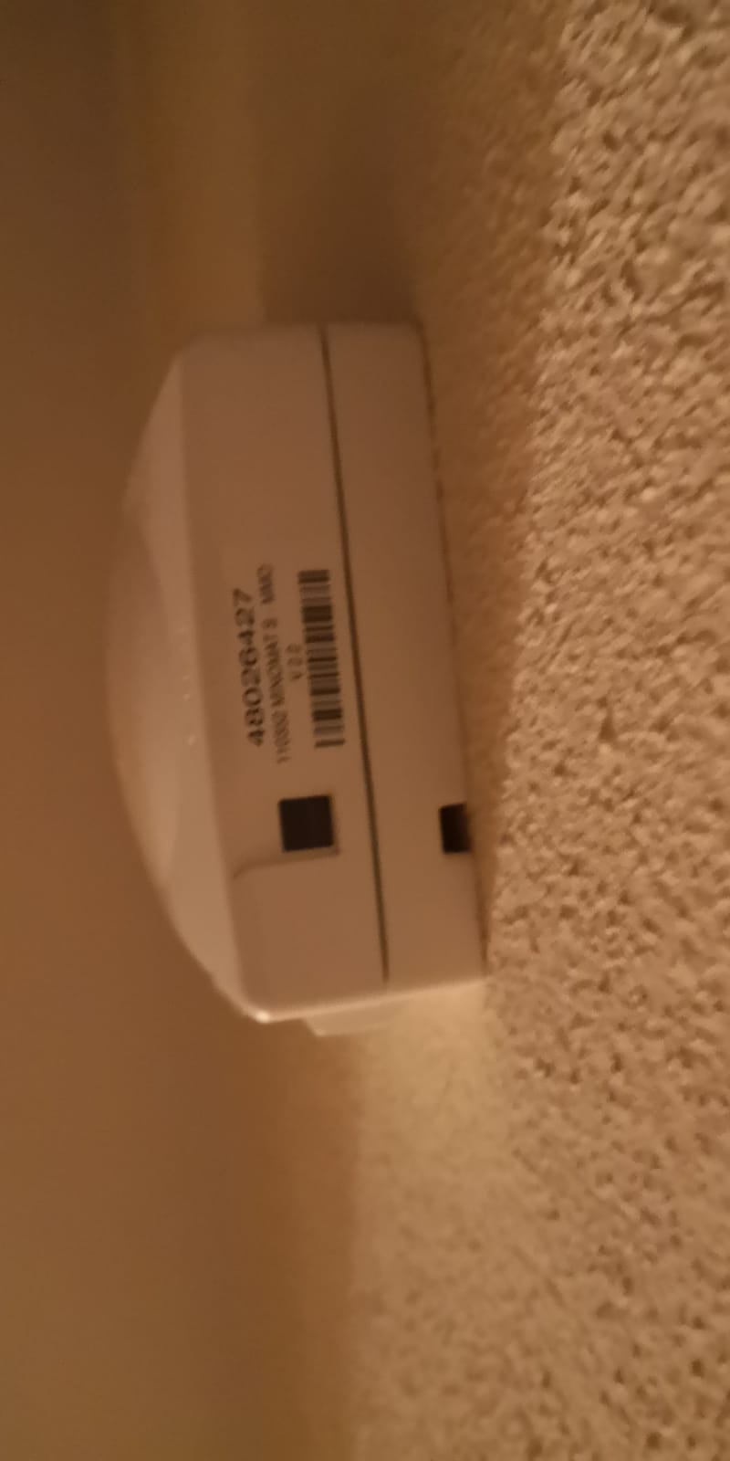

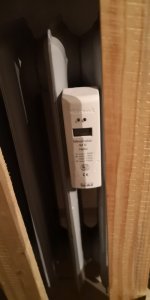

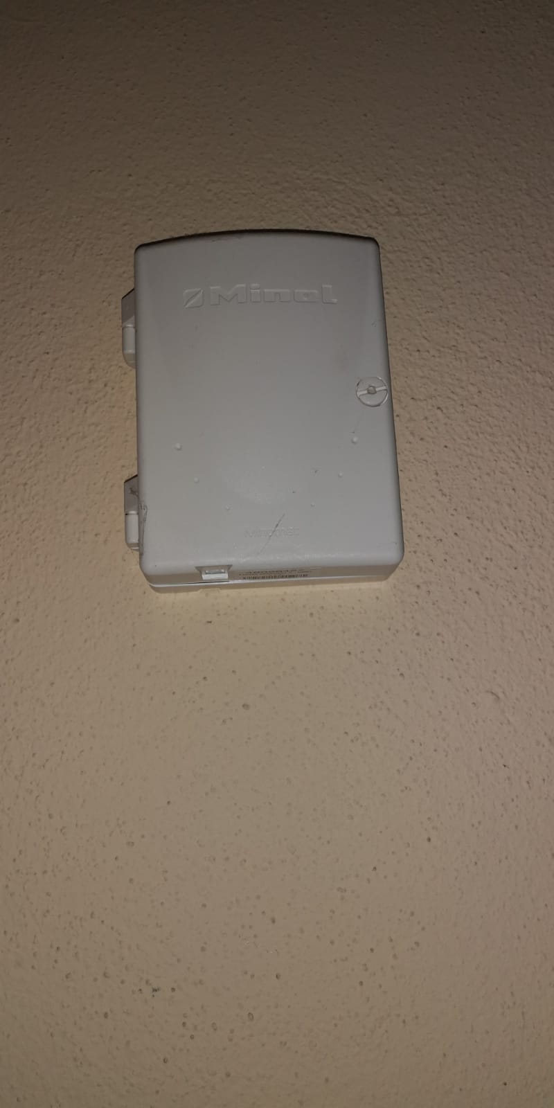

    Zur Ergänzung meines Beitrags

    Unten schaut absperrbar aus. Wenn oben ein Thermostat Kopf ist dann vermutlich doch auch , wo soll jetzt das Problem sein
    einfrierbar sollte es ebenso sein

    Bei diesen Ventilen und Rücklaufverschraubungen halte ich eine Absperrbarkeit für unwahrscheinlich. Deshalb dürfte jeder Einfrierversuch scheitern, zumal er an jedem Heizkörper wiederholt werden müsste. Das wird unbezahlbar.

    P.S. Mit der Absperrung sehe ich das den Bildern nach nicht so kritisch, selbst wenn das Thermostatventil nicht perfekt dichtet und ein sehr geringer Restdurchfluss verbleibt geht das schon. RL ist ein bisschen eng aber machbar.
