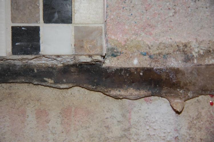

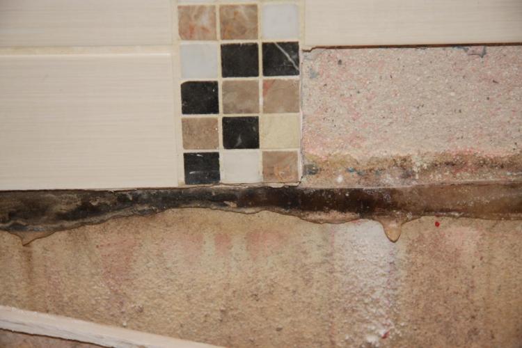

    wir haben etwas Probleme mit unserer Acryl Duschtasse, die vor knapp 5 Jahren eingebaut wurde. In dieser Zeit ist nun zweimal die Wand hinter den Fliesen nass geworden.
    Beim ersten Mal vor ca. 2 Jahren war es an der Wand im Nebenzimmer aufgefallen, beim zweiten Mal hat sich langsam die unterste Fliesen Reihe direkt über der Duschtasse dunkel verfärbt.
    In beiden Fällen ist wohl eine abgerissene bzw. undichte Silikonfuge zwischen Duschtasse und Fliesen die Ursache. Dies liegt wohl daran, dass die Acrylwanne ein paar mm federt, wenn man in der Dusche steht. Aktuell ist unter der Duschtasse nur ein Kreuz mit 5 Auflagepunkten.
    Da wir nicht alle 2 Jahre unsere Wand trockenlegen wollen soll die Duschetasse nun so eingebaut werden, dass diese nicht mehr federt. Ein bekannter Installateur meinte, sie montieren immer einen Metallwinkel an die Wand und das hat sich bewährt. leider ist dies bei uns nicht komplett möglich. In der einen Wand verläuft das Abwasser Rohr, die andere ist die Rückwand zum WC, da dürften auch Rohre im Weg sein.
    Was wäre eine sinnvolle Befestigungsmöglichkeit für die Duschtasse? Taugt so ein Rahmen was?

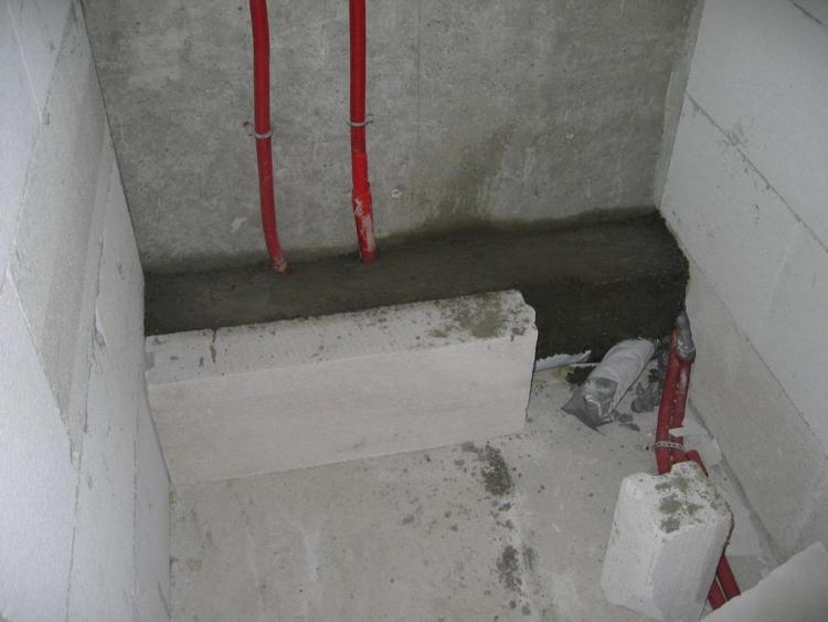

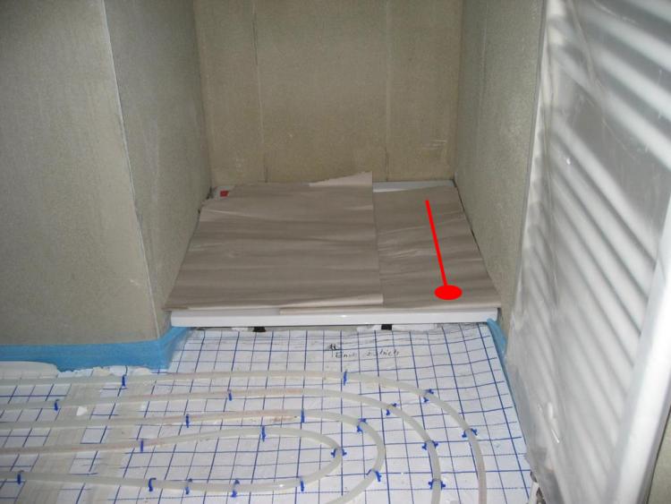

    Hier mal der grobe Aufbau wie das damals eingebaut wurde.
    - Die Duschtasse wurde nach dem Estrich eingebaut und gegen den Putz mit Silikon "abgedichtet"
    - Danach wurde die Duschnische mit sowas wie Lastogum abgedichtet, leider nur bis OK Duschtasse da diese bereits montiert war.
    In die Ecken und um die Armatur rum wurden die vorgesehenen Dichtmanschetten eingearbeitet.
    - Anschließend wurde die Dusche gefliest. Das bedeutet aber auch, dass die Fliesen quasi über der Duschtasse sind.
    Deshalb war der Plan bisher, unterste Fliesenreihe weg damit die Duschtasse ausgebaut werden kann. Dann bist unter die Dusche abdichten.
    Dusche mit neuem Rahmen einbauen. Neu fliesen und verfugen.
    Jetzt noch die Frage, was ist "sauber" einbauen was gehört dort als Dichtung hin? Ich glaub, wenn ich da nicht interveniere, wird es wieder
    so eingebaut nur dass diesmal die Silikonfuge zwischen Tasse und Wand auf der Abdichtung klebt.

    Die Duschtasse muß ans Elastogum angeschlossen werden... Da ist der entscheidende Fehler gemacht worden, wenn die Tasse schon eingebaut war muß man sie halt wieder ausbauen...

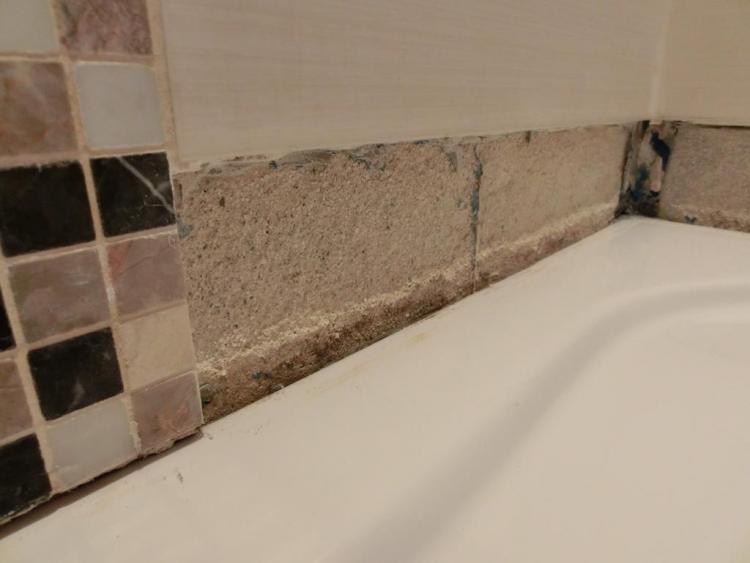

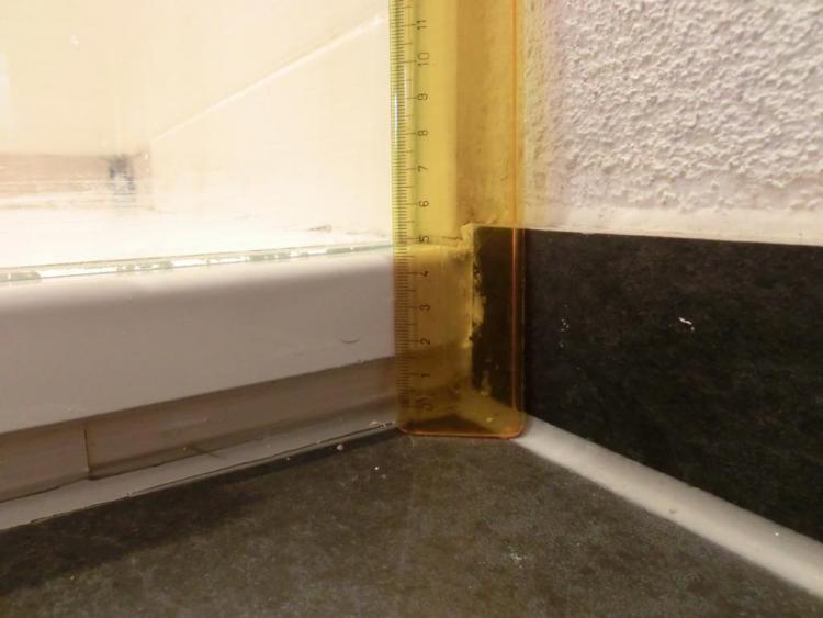

    Die Duschtasse kommt ja nochmal raus. Wie erfolgt aber der Anschluss ans Lastogum? Wir die Tasse einfach eingebaut wenn das Lastogum noch feucht ist, oder erst wenn dies getrocknet ist und dann wird nochmal "drübergepinselt". Oder gubts da ein profil oder Manschette die mit ins Lastogum eingearbeitet werden muss?
    Hier mal zwei Bilder. Heute und damals:

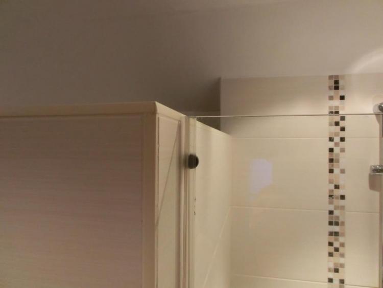

    so ich hab mich mal noch etwas künstlerisch betätigt un den ungefähren Ablauf eingezeichnet:
    Evtl. helfen auch folgende Bilder:

    So, ich hatte jetzt noch einen Installateur da und er hat zwei Möglichkeiten vorgeschlagen.
    Die bestehende Duschwanne gegen eine aus Metall mit passendem Fussrahmen tauschen oder eben ein Duschboard.
    Grundsätzlich finde ich die Idee mit dem Duschboard nicht schlecht. Allerdings gibt es damit ein paar unschöne Effekte.
    Die aktuelle Duschwanne ist ca. 5 cm höher als der Bodenbelag. Die Duschabtrennung schließt genau mit der Oberkante der Seitenwand ab.
    Bauen wir nun ein Duschboard bodengleich ein rutscht die Duschabtrennung 5 cm nach unten und schließt nicht mehr bündig oben ab.
    Zudem sehe ich dann irgendwie den Übergangspunkt bestehender Bodenbelag zu Duschboard als Schwachpunkt da hier die die versch. Abdichtungen aneinander stoßen.
    Lässt sich dies evtl. durch eine "Stolperkante" von 5 cm entschärfen? So würde diese quasi die Schnittstelle zum bisherigen Bodenbelag darstellen und innen in die neue
    Abdichtung integriert werden. Muss bei dem Duschboard etwas bzgl. der FBH unter dem jetzigen Badboden berücksichtigt werden (Dehnfuge)?
    Hier noch ein paar Bilder:

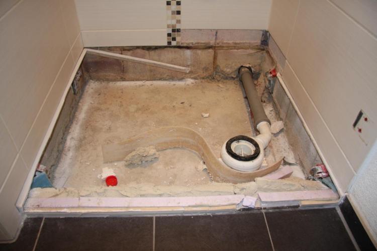

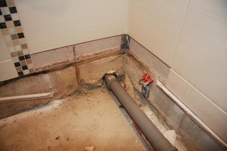

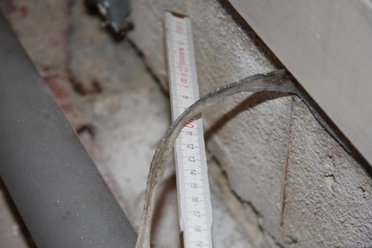

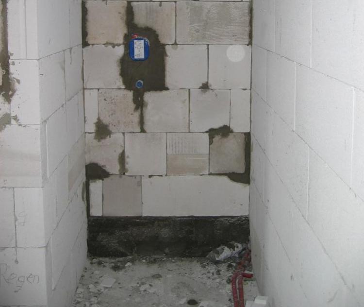

    So, heute ist die alte Duschwanne raus geflogen und das ist das Ergebnis:
    K1024_IMG_4729.jpg K1024_IMG_4732.jpg K1024_IMG_4739.jpg K1024_IMG_4759.jpg K1024_IMG_4761.jpg
    Die Silikon "Abdichtung" hatte überhaupt keine Verbindung zur Duschwanne. Da hätte ich auch nen alten Fahrradschlauch dazwischen klemmen können.
