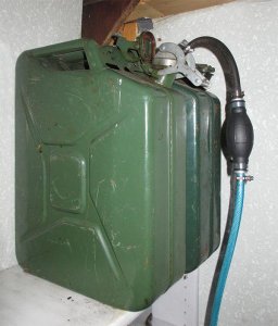

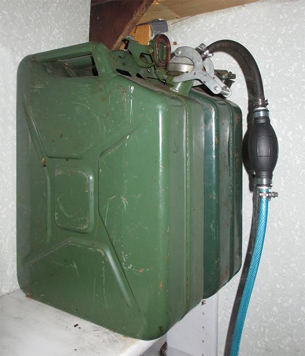

    Es geht um einen Ölofen der mit 20L ArmeeKanister (die für den Kanister angefertigte Ölauffangwanne wurde zur besseren Verständnis nicht mit abgebildet) mit Bajonett-Verschluss betrieben wird. Der Ofen ist in einer Hütte die nur zu Fuss erreichbar ist und keinen Strom anschluss besitzt.
    Das System hat seit 1965 über Jahrzehnte funktioniert. Der Heizöl Zufluss zum Ölofen-Regler funktionierte durch Schwerkraft problemlos. Seit einigen Jahren verwenden wir allerdings Winterdiesel.

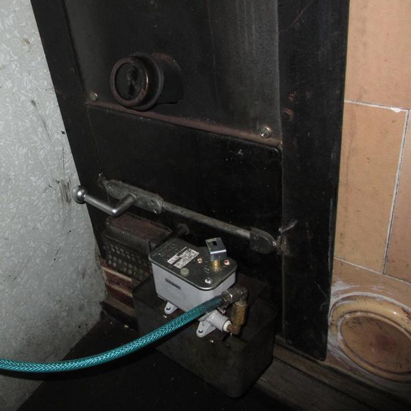

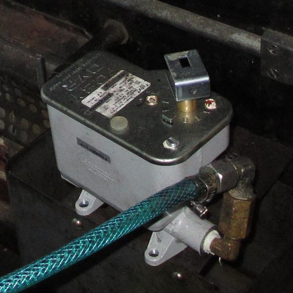

    Nun ist der Ölofen-Regler vor 3 Jahren gewechselt worden. Der alte war kaputt gegangen. Wir haben ihn durch einen neuen Toby-Regler ersetzt. Beim Kauf wurde uns ab Werk die Durchflussmenge gemäß dem alten Regler eingestellt. Leider funktioniert das Heizen mit dem neuen Regler sehr unzuverlässig.

    5. Nach ca. einer Stunde wird der Regler auf Stufe 1-2 gestellt. Dann brennt der Ofen mit blauer Flamme.
    Das Problem ist nun, dass der Ofen immer wieder ausgeht. Manchmal passiert das nach mehreren Stunden, manchmal schneller und manchmal brennt er zwei Tage ohne Problem durch.

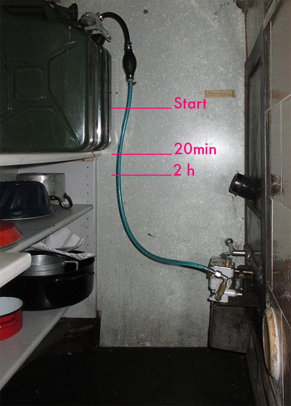

    Nachdem wir den durchsichtigen, treibstofffesten Verbindungsschlauch montiert hatten, stellten wir fest, das nach dem Pumpen mit der Ballpumpe, sich eine Luftblase direkt unter der Ballpumpe Richtung Ölregler bildete. Auf einem Bild ist der Ölstand im Schlauch gekennzeichnet (nach dem Pumpen, nach 20min, nach 2h).
    Bevor der Ofen ausgeht kokelt er nur mit einer minimalen orangenen und stark rußenden Flamme vor sich hin.
    Jetzt liegt es nahe, das diese Luft im Schlauch dafür verantwortlich ist. Aber wie bekomme ich die Luft da heraus? Oder wo könnten noch Fehlerquellen liegen? Könnte es evtl. daran liegen, dass wir Winterdiesel statt Heizöl verwenden?

    Ja irgendwo undicht,zieht Luft. Undichtigkeit finden oder das ganze Konstrukt mit dem Schlauch und der Ballpumpe tauschen.

    Die Schläuche und die Ballpumpe sind eigentlich neu. Die Ballpumpe hatte ich auch schon nochmals getauscht. Komisch finde ich auch, das direkt nach dem Pumpen Luft im Schlauch ist. Also das ich mit dem Öl, welches von oben kommt nicht die ganze Luft rauspumpen kann.

    Die Luftblase oberhalb der Ballpumpe kriegst Du so nicht raus.
    Leg mal den Kanister flach hin, so dass vom Kanister bis zum Regler nur ein Anstieg ist. Dann solltest Du die Blase rausschieben können.
    Ansonsten wie Simon schreibt. Das jetzige Heberkonstrukt ist zu fehlerträchtig.
    Ist die Pumpe nicht eigentlich nur zum Umfüllen gedacht?
