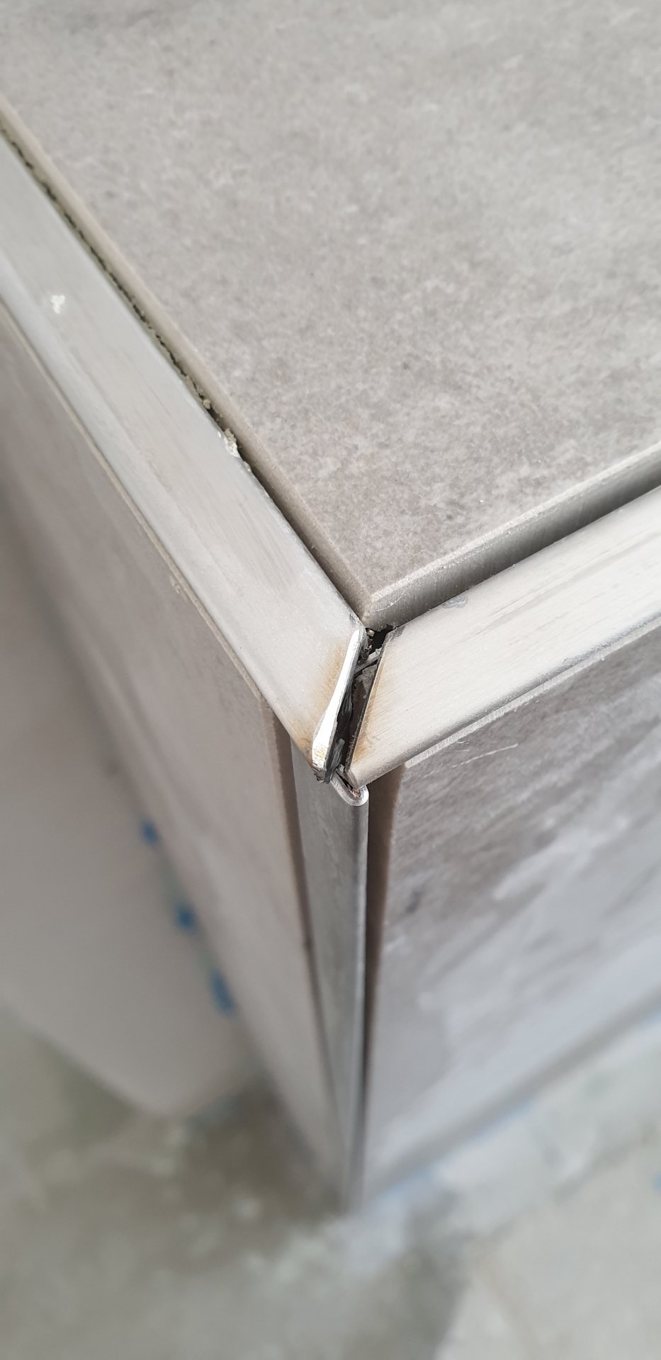

    1. Fliesabschlussleiste

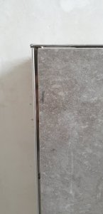

    Wir haben abschussleisten aus Edelstahl besorgt. Diese hat der fliesenleger mit der Flex zugeschnitten. Hierbei hat sich eine verfärbt und ist unsauber geschnitten. Verbaut wurde sie trotzdem.

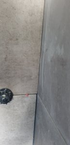

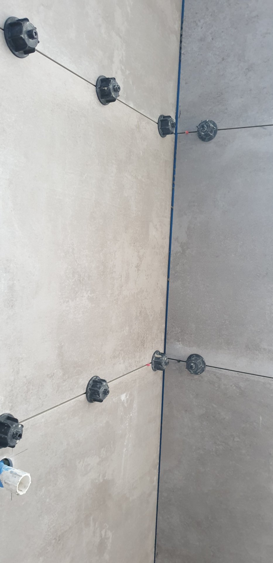

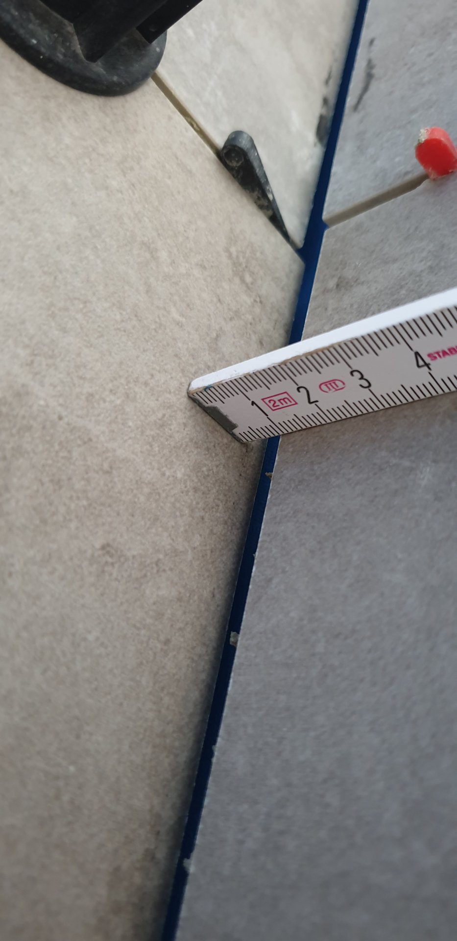

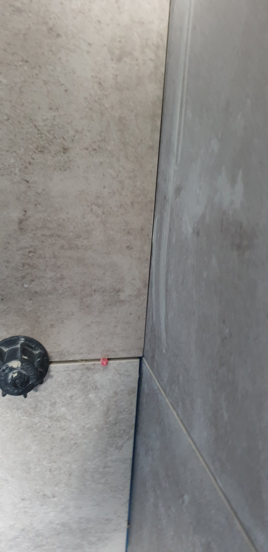

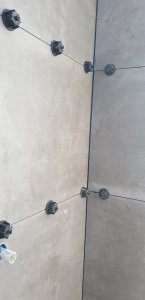

    Es ist auf dem Foto schwer zu sehen, aber die fliesen auf der Rückwand liegen zT nicht im Wasser. Ich bin mir nicht sicher wie er das geschafft hat, aber nun besteht ein Versatz zwischen zwei Duschwänden von 10mm. Ich habe keine Lust da eine riesige Silikonfuge zu haben. Das kann doch so nicht richtig sein..

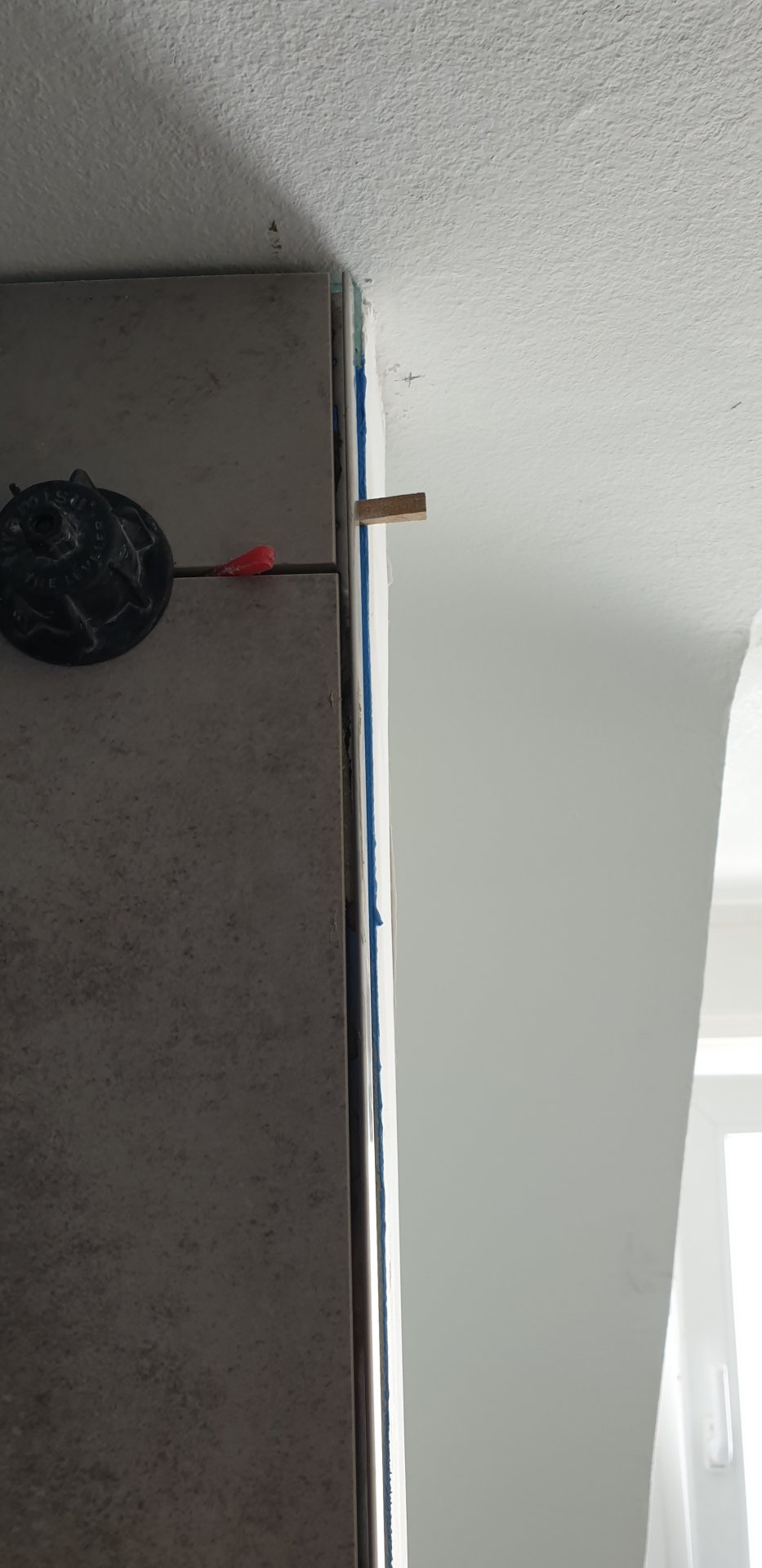

    Auf der anderen Seite ist aber eine Fliese auf knirsch gesetzt. 20200710_160223.jpg

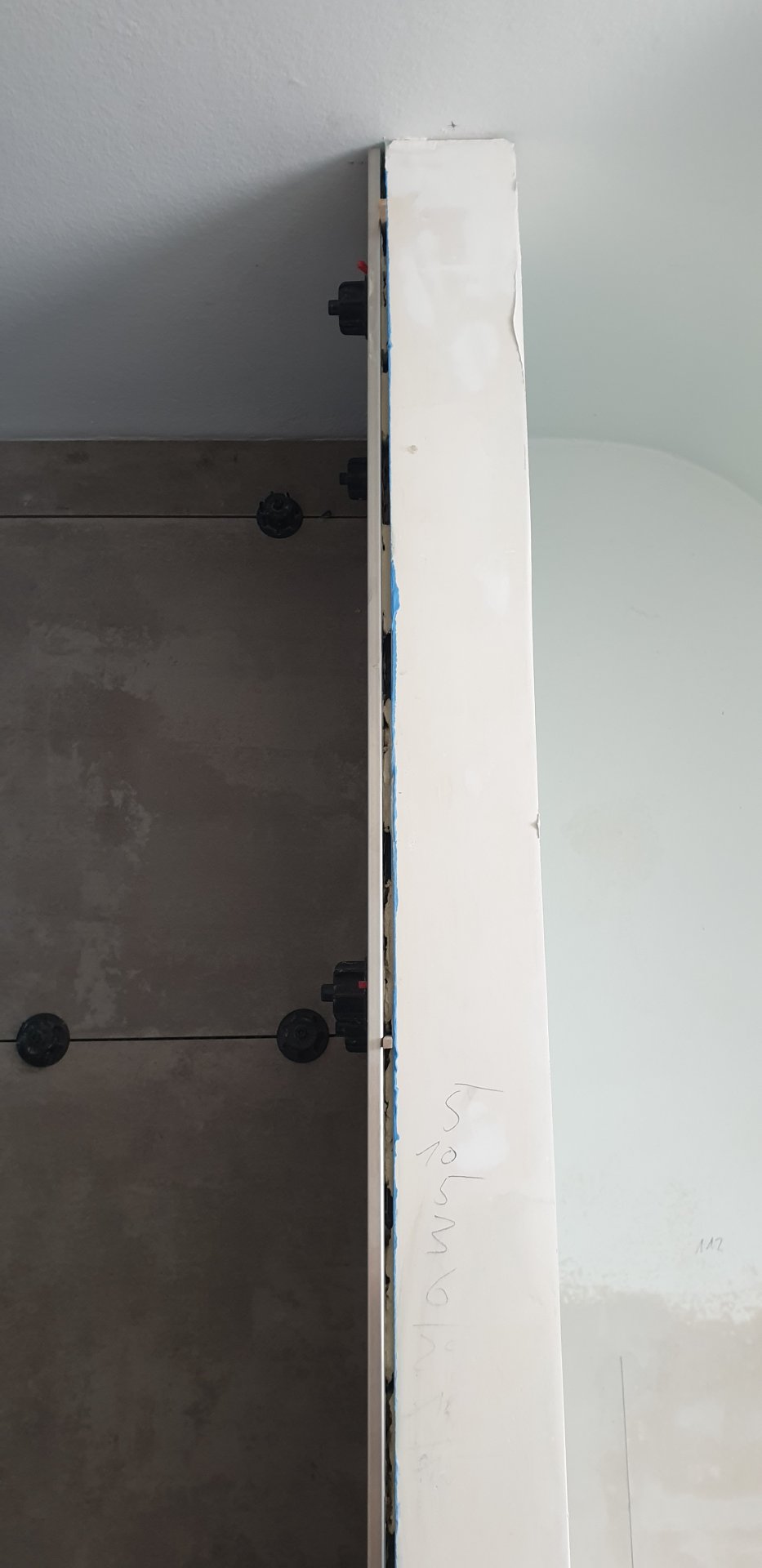

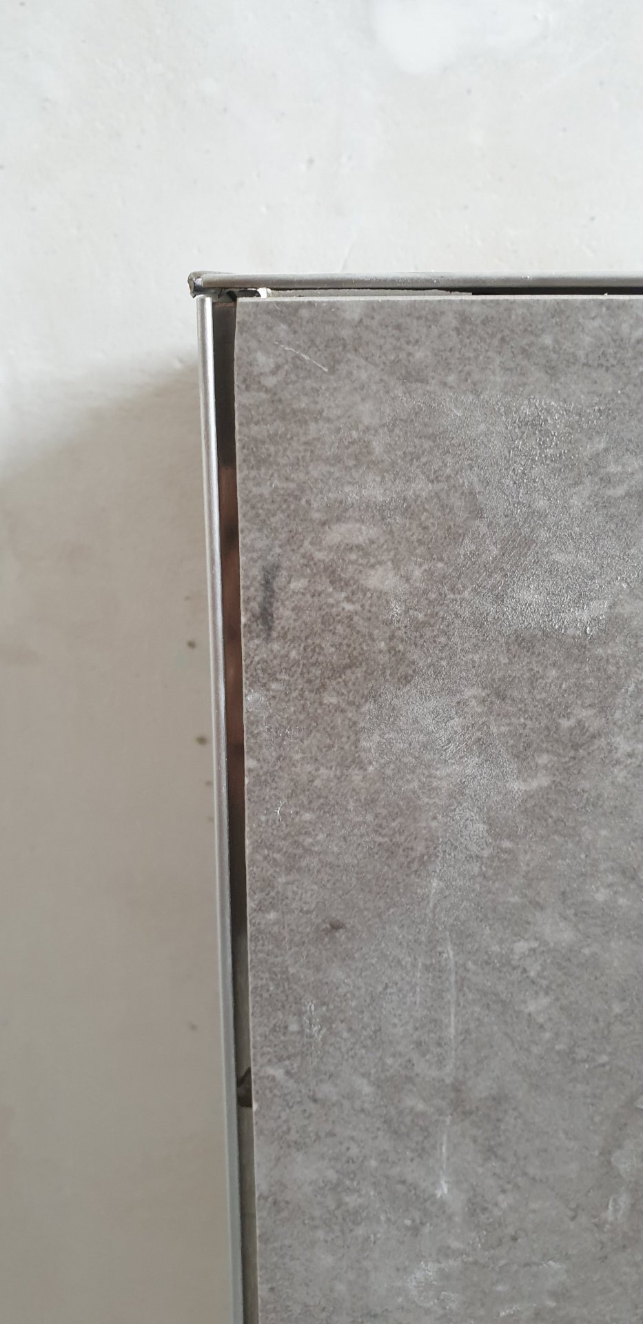

    Und um das Bild abzurunden ist der Abschluss an der duschand auch nicht wirklich in Ordnung 20200710_160237.jpg

    Das sieht nach durchschnittlicher Arbeit aus. Premium sieht etwas anders aus. Frage ist, hast du Premium bestellt, bzw zahlst du Premium-Preise?
    Edelstahlleisten verfärben sich, wenn sie mit der Flex geschnitten werden, deswegen nimmt man da Alu oder schneidet mit der Säge.
    Wie soll der Abschluss an der Stirnseite aussehen? Das sieht einfach noch nicht fertig aus.

    Die Stirnseite ist im moment verputzt, soll nochmal einen feinschliff bekommen und dann nur gestrichen werden.
    Das mann edelstahl nicht flext sollte ein Meister aber doch wissen, oder?

    Wenn ich einen Fliesenleger beauftrage, dann gehe ich davon aus, das er das kann. Das, was sich auf den Bildern sehen, hätte ich als Laie auch hinbekommen. Dafür muss ich kein Geld in einen "Meister" investieren.
    Also unsere Fliesenleger beim Hausbau hätte sich nicht getraut so etwas abzuliefern. Das hätte ihn in seinen Fliesenleger-Ehre gekränkt. Und wir hatten nicht "Premium" bestellt.

    Ist das nicht Feinsteinzeug? Wozu dann überhaupt die Kantenleisten?
    Sieht für mich auch eher bisschen hingeschludert aus.
    An den Ecken kann man sich ja verletzen.
    Für Silikonfugen gibt es Maximalbreiten.

    Die Fliesen an der Stirnseite würde ich 5mm überstehen lassen, so dass dann genau dort angespachtelt werden kann.

    Überstand mit Jolly wäre natürlich top zum anarbeiten.

    Überstand wäre super aber das Gegenteil ist der Fall.die fliese ist ein paar mm zu kurz. 20200710_174121.jpg

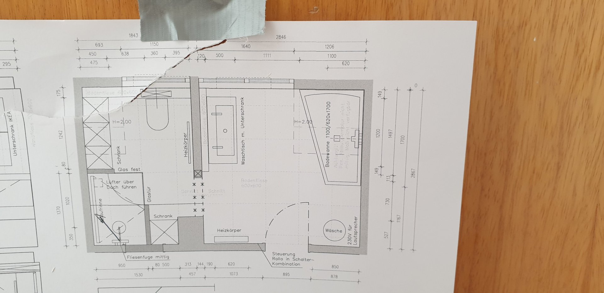

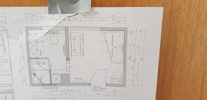

    Hier der Plan vom Badezimmer hier wurde noch mit 30x60 geplant, ist aber überholt. Macht aber nichts, er hag sich eh nicht dran gehalten.

    Die Stirnseitenflieseb kann er doch nochmal neu länger und ohne Profil machen, der Rest ist schon ok.
    Die Glühspuren am Edelstahl kann man rausschleifen mit ganz feinem Sandpapier. Probier mal an einem Abfallstück.
