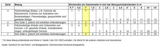

    War das wirklich ein Meister der das gefliest hat? War der Selbstständig und Einzelgänger?
    Bild 1 ist die Draufsicht vom Spülkasten oder?
    Das würde ich auf jeden Fall neu machen lassen. Die wird eigentlich anders eingebaut. So dass man von vorne auf die breite Seite guckt. In der Ecke wird dann der Steg ausgeklinkt und gebogen, sodass man einen durchgängigen Kantenschutz hat.
    Der Rest sieht eigentlich garnicht schlecht aus. Wenn der geschickt im versiegeln ist, dann geht das mit den Fugen in den Ecken gerade noch so.
    Kanten dürften ja durch das Nivelliersystem auch nicht vorhanden sein. Und sonst erstmal fertig machen lassen. Wenn's gefugt ist macht das schon ne Menge aus.

    Bild 1 ist die Draufsicht vom vorwandelement vom Waschbecken. Aber nimmt sich ja im Prinzip nicht wirklich was.
    Kanten sind.. naja solala. Trotz des Nivilliersystems sind Kanten vorhanden.
    Besonders ärgerlich ist aber, dass er in der Dusche, meiner Meinung nach, mist gebaut hat.
    Die wand ist ca 2,55m hoch. Er hat 4 60er fliesen gesetzt und oben dann ein ca 11 cm Stück drauf gesetzt. Kenne ich so eigentlich nicht, hätte das kleine Stück nach unten gesetzt. Und zu allem Überfluss sind die kurzen Stücke nicht im Wasser und sind nach hinten gekippt.

    Aber schon die Tatsache dass er für die Wandfliesen ein Nivelliersystem benötigt und auch noch Kanten vorhanden sind, ist für einen Meister schon wirklich peinlich.

    Ganz kurze Frage. Wie ist der Toleranzwert für fliesen, die nicht im wasser liegen? Wir haben hier ein Stück das auf 25 cm 7mm gefälle hat.
    Das kann doch unmöglich toleranz sein, oder?

    Nein das ist keine Toleranz mehr. Gehts um Bodenfliesen? Welches Format?
  17. #37 Don1311, 23.07.2020
    Don1311
    Don1311
    05.10.2016
    32
    Köln
    Der Übergang zwischen vorwandelement wc und Fensterbank ist es. Also quasi der .. "Deckel".
    Ca 25x115 cm. Abschüssig zum Fenster hin.
  18. SvenvH
    SvenvH
    22.11.2019
    4.170
    1.584
    Achso. Ne da wären 2mm Toleranz.

    Das wäre auch voll ok.
    Kann ich da auf eine DIN verweisen?
