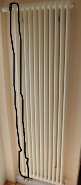

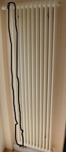

    ich hab Probleme mit meinem Heizkörper und hoffe auf Tips von Euch:
    Angefangen hat es vor einem halben Jahr als er plötzlich nicht mehr komplett kalt wurde.
    Die erste Rippe (siehe Foto (Foto ist nicht meiner, aber soweit Baugleich. Meiner ist nur noch etwas breiter und das Thermostat links oben, Anschlüsse sind links unten)) blieb immer, auch wenn das Thermostat komplett auf "Aus" stand handwarm.
    Dann war es plötzlich so dass er ohne irgendwelche Betätigung von selbst anfing voll aufzuheizen.
    ich hab dann erst mal ein anderes Thermostat verbaut und dann sogar 2x das komplette Ventil gewechselt.
    Es blieb weiterhin so dass er in der ersten Rippe nie komplett kalt wurde.
    Gestern war es dann wieder soweit dass er plötzlich von selbst vollgas angefangen hat zu heizen.
    Ich hab jetzt erst mal unten Zu- und Ablauf abgestellt.
    Jemand ne Idee was es sein kann?

    Das ist aber die letzte Rippe, die Du markiert hast.
    Warum die Mühe, einen fremden Heizkörper hier einzustellen?
    Mach mal ein Übersichtsfoto von Deinem und Details von Vor- und Rücklauf.

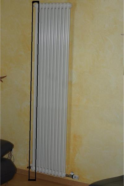

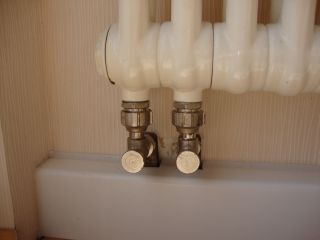

    also hier im Anhang mal genaue Bilder, wo ich den Thread erstellt habe war ich nicht daheim und konnte deswegen keine machen.

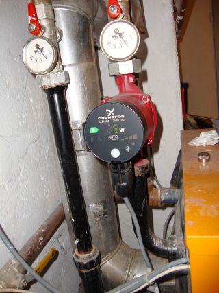

    @R.B. Ich hab mal die Pumpe im Keller fotografiert. Es ist eine Heizung mit 3 Wohneinheiten. Ich bin in der Mitte (1.OG). Der Heizkörper um den es geht ist der letzte im Kreis
    Was für Infos braucht Ihr? Hab leider davon nicht soviel Ahnung :-)

    Nein, im Innern des des Heizkörpers geht kein Rohr bis zu Ventil hoch.
    Die Funktionsweise solch einer Anschlussart besteht darin, dass das erste Glied als Vorlauf für den Heizkörper verwendet wird.
    Dies wird dadurch gewährleistet, dass in der unteren Nabe zwischen dem ersten und dem zweiten Heizköperglied eine sogenannte Blindscheibe eingebracht ist die dann eine Zwangsströmung noch oben zum Regulierventil sicherstellt.
    mfG. Schmitt

    Indem man die absperrbare Verschraubung am Vorlauf, (linke Verschraubung) durch ein Thermostatisches Heizkörperventil in Eckausführung auswechselt.
    Anschließend entfernt man oben am Heizkörperglied das komplette Ventil einschließlich dessen Einsatz und ersetzt dies durch einen Blindstopfen, evtl. mit Entlüftung.
    Damit ist der Fehler nicht nur eingegrenzt sondern er ist garantiert beseitigt.
