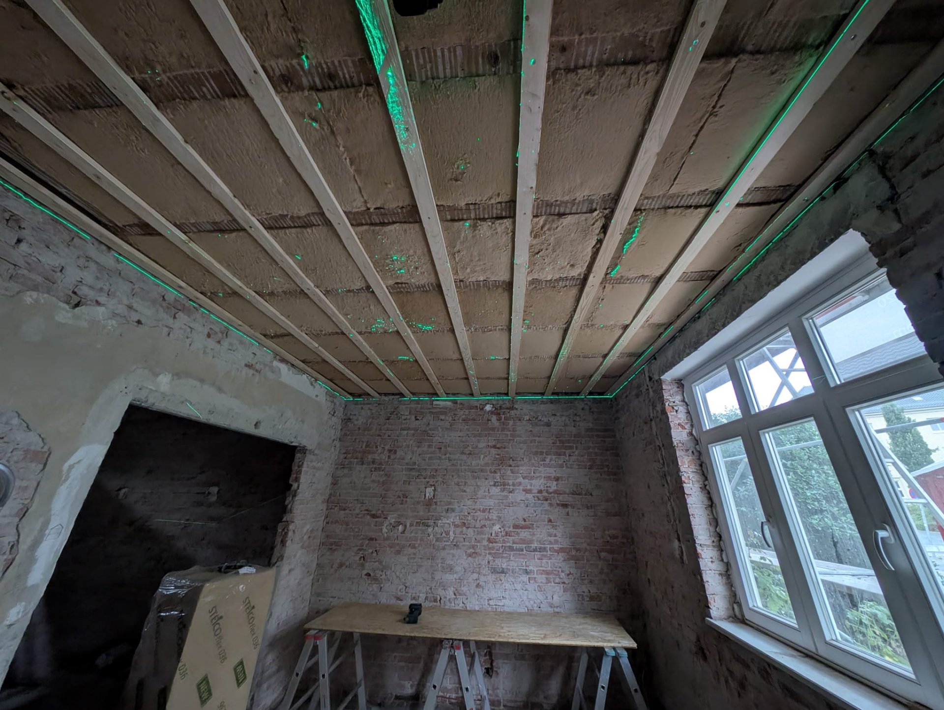

    wir sanieren gerade unseren Altbau von 1922, den wir nahezu vollständig entkernt haben.
    Beim abhängen der neuen Decke habe ich leider ziemliche Probleme mit den von mit verwendeten Tox Justierschrauben:
    1. Das Einschrauben erfordert trotz vorbohren relativ viel Kraft bzw. reißt es trotzdem manchmal das Handgelenk aus
    2. Ich habe schon mehrfach Schrauben (fast) rund gedreht, trotz Verwendung unterschiedlicher Bits.
    3. Eine Schraube ist beim Versuch diese zu justieren rund gedreht - wie bekomme ich die wieder raus??
    4. Zwei Bits sind aufgrund des Drehmoment bereits abgerissen
    5. Einige Schraubenköpfe wandern beim justieren/nivellieren raus aus der Lattung, was später beim montieren sicherlich stört
    Da ich viel gutes über Justierschrauben gesehen habe und Tox sonst zuverlässige Profukte liefert, gehe ich von einem Anwenderfehler aus. Was mache ich falsch?
    Die Zutatenliste
    • Tox 6x100 Justierschrauben T25
    • Makita DHP484 18V Akkuschrauber
    • Milwaukee u. Makita T25 Bits
    • 8/20 Holzbalken aus Eiche
    Wäre ein Drehschlagschrauber die bessere Variante für die Aufgabe?
    Oder welche anderen Verbesserungsvorschläge habt ihr?
    Und wie bekomme ich die rundgedrehte 6x100 Justierschraube wieder aus dem Balken?
    Danke!

    Dein Problem ist vermutlich, dass Eiche einfach viel zu hart ist. Wie groß bohrst du vor und wie viel musst du ausgleichen?

    5mm Bohrer
    Vorallem bohre ich die Latten vor, damit nichts reißt. In die Eiche sind es dann maximal 2cm. Ich dachte selbst das würde schon helfen.
    Ausgleichen muss ich teils 3-4cm, Decke hängt mittig etwas durch - ist halt alt.
    Sind die Schrauben dann Overkill?
    Dennoch dann noch die Frage: Was tun mit der runden Schraube?
    Und macht es ein Drehschlagschrauber leichter?

    Wenn dir die Bits abbrechen, bringt der Schlagschrauber auch nix.
    Mit Direktabhängern wäre das deutlich einfacher, weil du nicht so tief in den Balken Schrauben musst.

    Schraubengewinde in flüssiges Wachs tauchen oder etwas Öl drauf geben. Dann flutscht es in der Eiche besser.

    Du kannst auch die Latten in die Direktabhänger schrauben.
    Wenn es bei den Justierschrauben bleiben soll, tiefer vorbohren. Drehschlagschrauber ist definitiv schonender Fürs Handgelenk, aber die Milwaukee Shockwave Bits sind schon sehr gut. Wenn die abbrechen, bringt das auch nix.
    Oder das ausprobieren.
    Absägen.

    Da die Latte aktuell ja stramm an den Balken geschraubt ist: Multitool mit Metallaufsatz und dann zwischen Latte und Balken die Schraube absägen?
    Die ganze Latte möchte ich ungern opfern wegen einer Schraube.

    Außerdem kann ich nur wiederholen: Ausreichend tief vorbohren. Ähnlich wie beim Dübeln - mindestens tiefer als die Schraube ich das Holz führt.
    6er Schraube ohne Vorbohren in altes Eichenholz - da ist nach wenigen Milimetern ende im Gelände. Bei Buche ist das ganz ähnlich.

    Wenn du 2cm im Eichenbalken vorbohrst wundert es nicht, dass dir dei Schrauben/Bits verrecken. 4mm vorbohren auf volle Tiefe. Und einen Schrauber mit zweitem Griff oder einen Schlagschrauber. Und ein Schrauber, der genügend Drehmoment hat.

    Die Justierschrauben im WZ konnte ich mit einem Drehschlagschrauber der Dachdecker dann doch ganz gut bedienen.
    Die kommenden Schrauben werde ich dann a) tiefer vorbohren und b) vor dem einschrauben in Holzöl tunken :-)

    Moin zusammen,
    nochmal ein kleines Update zum Thema Justierschrauben:
    Ich habe mal Würth Jamo Schrauben mit deren RW Bit getestet.
    Diese sind WESENTLICH besser.
    Durch die Bohrspitze ist kein vorbohren notwendig und auch die Schraubenköpfe vertragen einiges an Drehmoment.
    tl;dr
    Tox Justierschrauben = Finger weg
    Würth Jamo Justierschrauben = Daumen hoch
