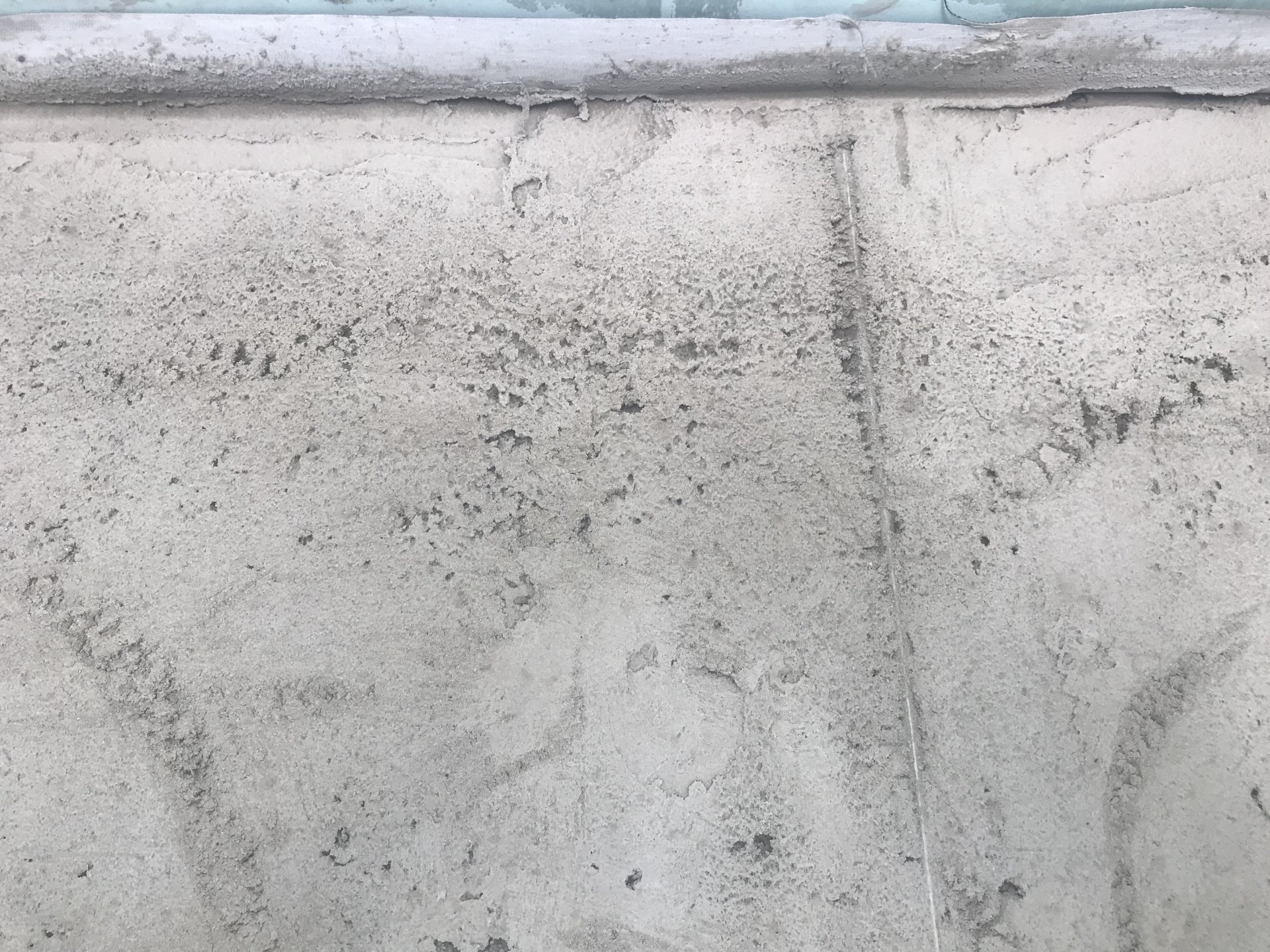

    Hi,
    Ich habe am We das erste Mal meine erste Innenwand verputzt. Ich habe mir Putzleisten gesetzt und spritzbewurf an meine KS-Wand abgebracht. Was für eine sauerei. Beim ersten Versuch habe ich diesen relativ dick aufgetragen, worauf dann mein gekannter Maurer sagte, dass nur leichte Benetzung reicht, also die KS noch sichtbar bleibt. In Foren habe ich aber gelesen,dass bei KS dieser Spritzbewurf vollflächig aufgebracht werden muss, da der KS so saugstark ist. Wie ist deine Meinung hierzu.
    2. Frage: bevor ich den Putz per Reibebrett aufgezogen habe, habe ich die Wand leicht angefeuchtet (mit einer Giftspritze). Leicht die Wand benebelt oder hätte ich die Wand ordentlich anfeuchten sollen? Hintergrund meiner Frage ist, dass ich nach dem Aufziehen des putzes an einigen Stellen sehr gut mit der Kartätsche abziehen konnte, an anderen Stellen war ein abziehen schwer, da sich die Oberfläche des Pützes gefühlt von der unteren putzschicht löste und es dadurch zu hässlichen Unebenheiten nach dem abziehen kam. Ein glattreiben mit dem Reibebrett war gar nicht mehr zu denken, da sich wie eben beschrieben die Oberfläche eher Aufriss/ aufrollte und es nur noch schlimmer wurde.
    Ich habe den Putz Knauf UP210 nach Hersteller-Vorgaben angemischt und es waren ca. 15 bis 18 Grad in der Garage.
    Nochmal in kurz:
    1. Bei KS vollflächig spritzbewurf? wenn ja, wie dick?
    2. Liegt das Problem beim abziehen als auch beim Abreiben an der fehlenden Feuchtigkeit der Wand? Sollte ich zwischendurch auch nochmal anfeuchten (also wand und Putz). Die 8m wand hat schon so ca 3h in Anspruch/ genommen.
    Bereits im Voraus vielen Dank für eure Hilfe. Wenn ihr ein paar Bilder braucht, sagt mir gerne Bescheid.

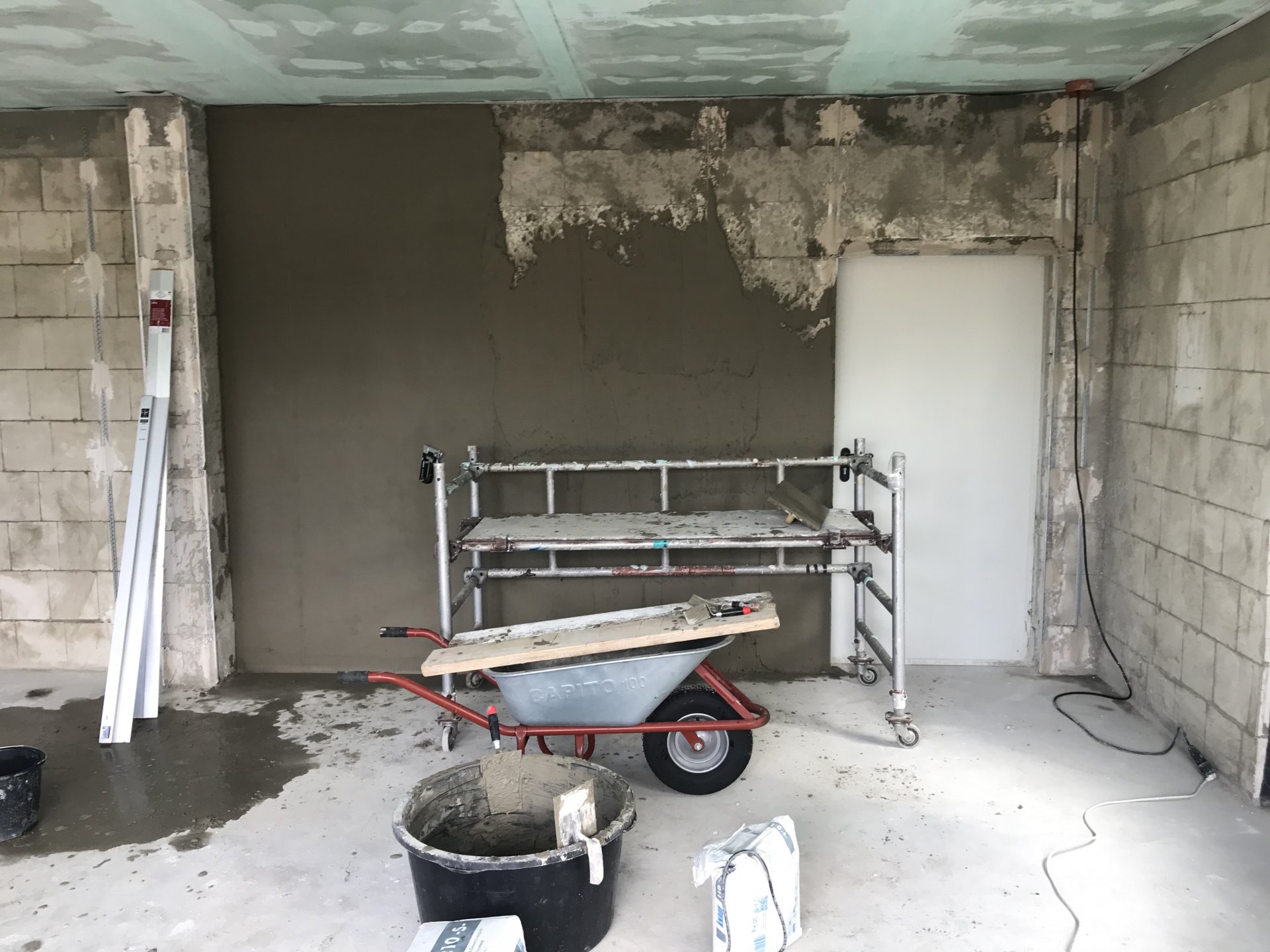

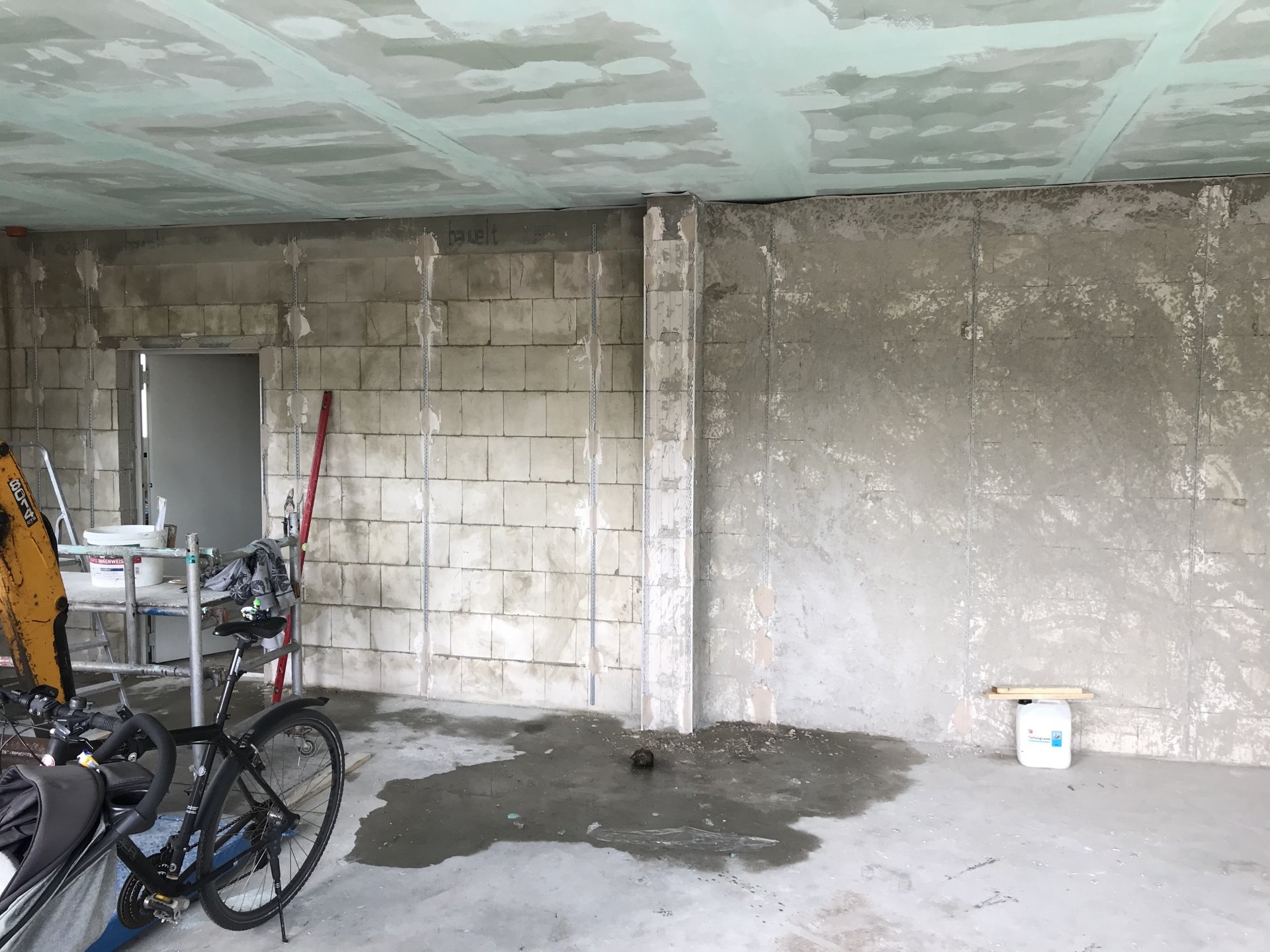

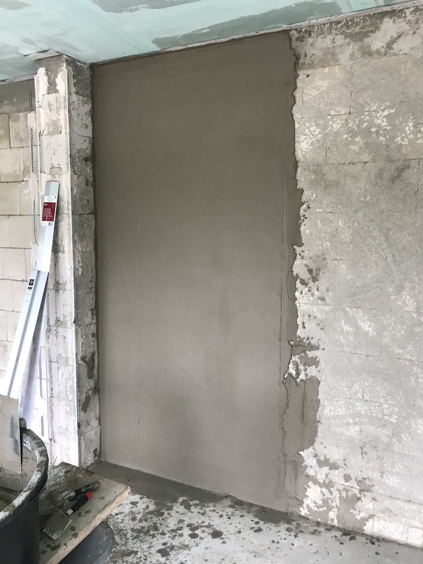

    Hier nochmal ein paar Bilder, wie das ganze Projekt aussah/ aussieht:
    Spritzbewurf:
    Erste Sektion aufgezogen und mit Kartätsche abgezogen:
    weiter geht es mit dem nächstne Bereich (mit Reibebrett aufgezogen:

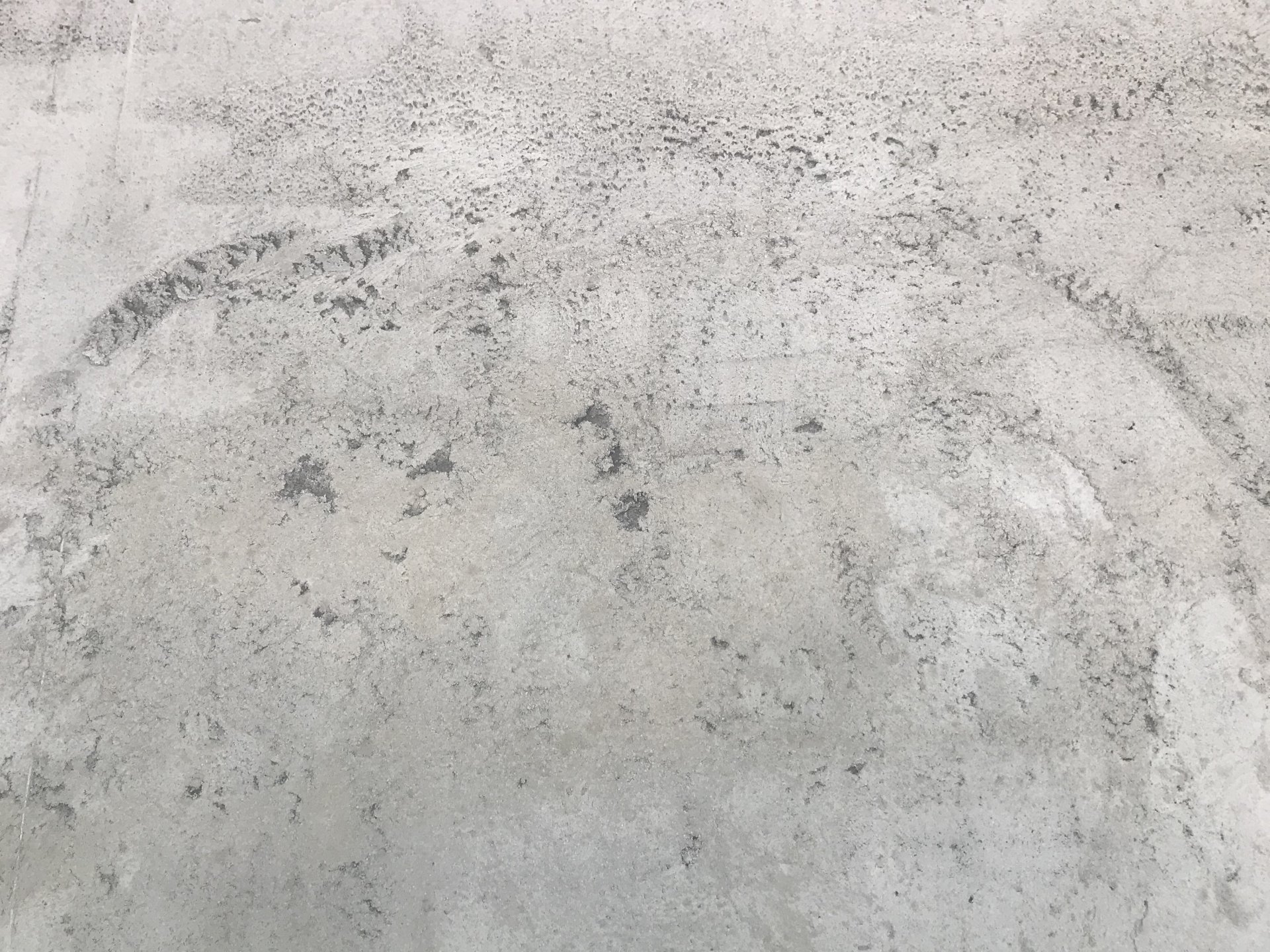

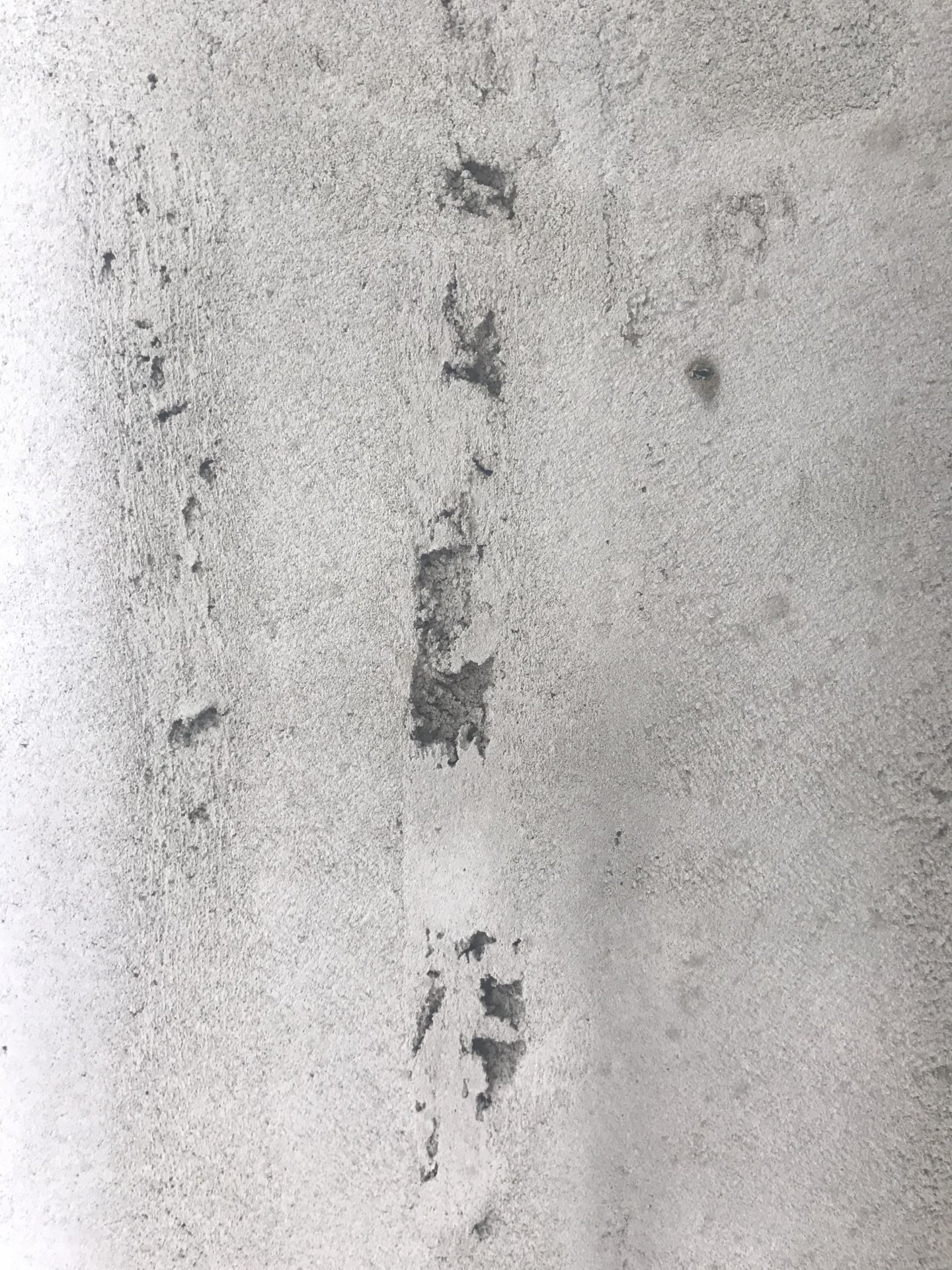

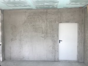

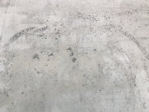

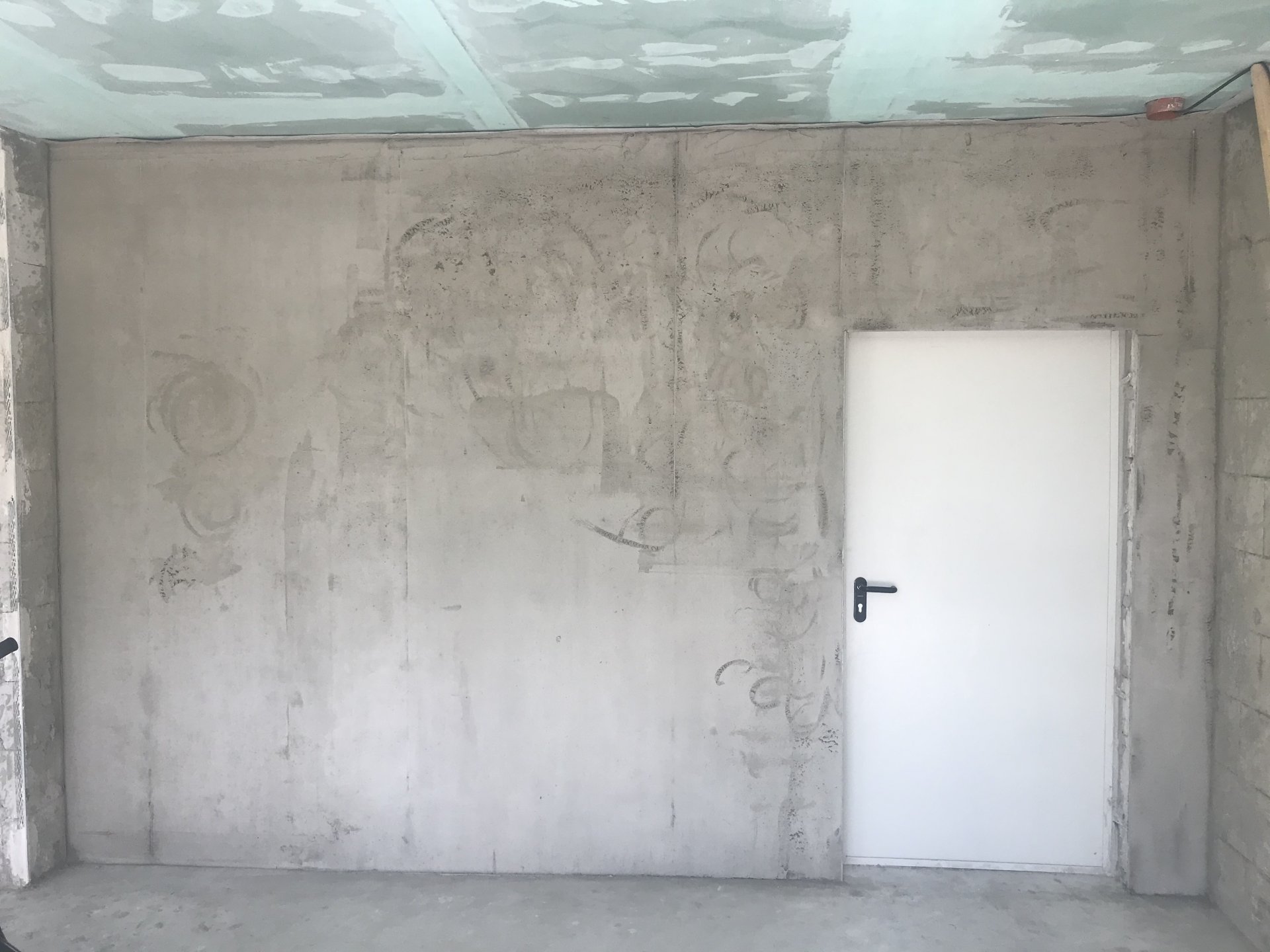

    So sieht es ein tAg später aus (weder konnte ich zirka die Hälfte Wand sauber abziehen, noch mit dem Reibebrett drüber reiben (kreisrunde Stellen): IMG_20200906_154504.JPG IMG_20200906_154512.JPG IMG_20200906_154521.JPG IMG_20200906_154615.JPG

    Einen Kalk-Zementputz kann man am nächsten Tag nicht mehr bearbeiten!
    Er wird auch nie so glatt wie ein Gipsputz werden.
    Man kann sich einen solchen Putzmörtel mit etwas Kalkzugabe verarbeitungsfreundlicher gestalten.
    Aber wenn man zu viel Bindemittel zugibt, hat man im fertigen Putz deutliche Schwindrisse.
    Bei einem Kalk-Zementputz auf KS ist ein Spritzbewurf sinnvoll, vermutlich sogar notwendig.
    Da habe ich wenig Erfahrungen. Über Vornässen kann ich auch keine Aussagen machen. Schaden wird es nicht, wenn man es nicht übertreibt. Die Steine müssen noch Feuchtigkeit vom Putz aufnehmen können.
    Bei Gipsputz kann man auf Vornässen wie auch auf den Spritzbewurf verzichten.

    Ks ist ein stark saugender untergrund der mit einer aufbrennsperre vorbehandelt gehört um ein gleichmäßig saugender untergrund herzustellen. Der unterputz muss am besten gleichmäßig angerührt sein mal dicker mal dünner ergibt dann ein ungleichmäßiges abziehbild. Betonteile gehören mit einem amiermörtel aufgezahn. Erst wenn er gleimäsig gezogen hat kann man ihn abfilzen. Bei dickeren schichtstärken ist es empfehlenswert ihn zweilagig zu machen erste lage am besten aufkämmen und ziehn lassen .
  6. SIL
    10.865
    4.211
    Wie Nic schon bemerkte - Aufbrennsperre ( Grundierung ) fehlt und dann 2 lagig aufziehen.
    1.Lage max um 1 cm rum leicht anziehen lassen dann 2. Lage drauf
    eher nach dem Prinzip " nass in feucht" dann filzen, wenn du eine wirklich glatte Oberfläche haben willst, wirst um Kalkglätte zum Beispiel,nicht umhin kommen als "Deckputz",
    der verwendete Knauf zieht aber auch recht schnell an und ist eher nicht für " Ungeübte" geeignet.
