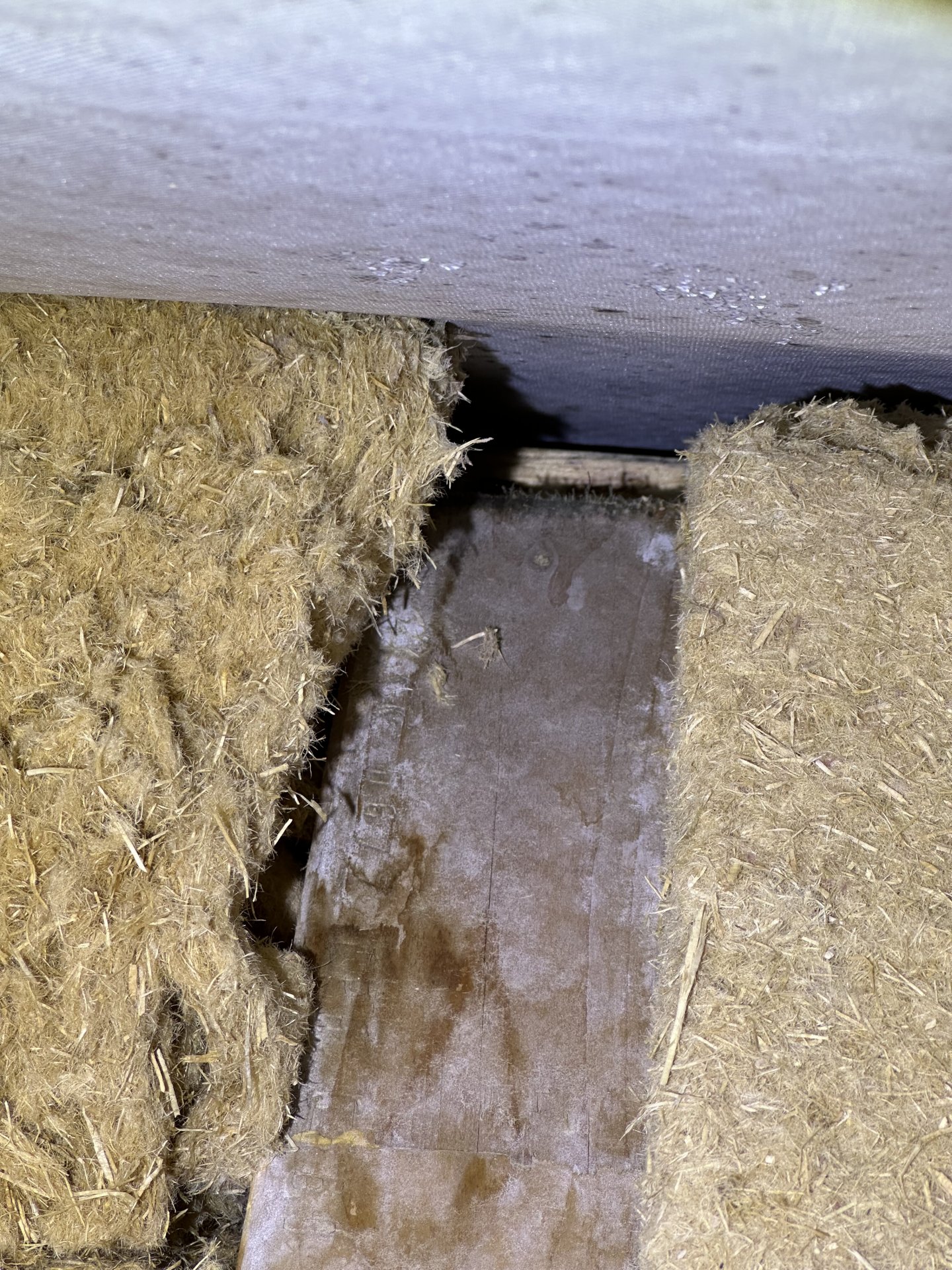

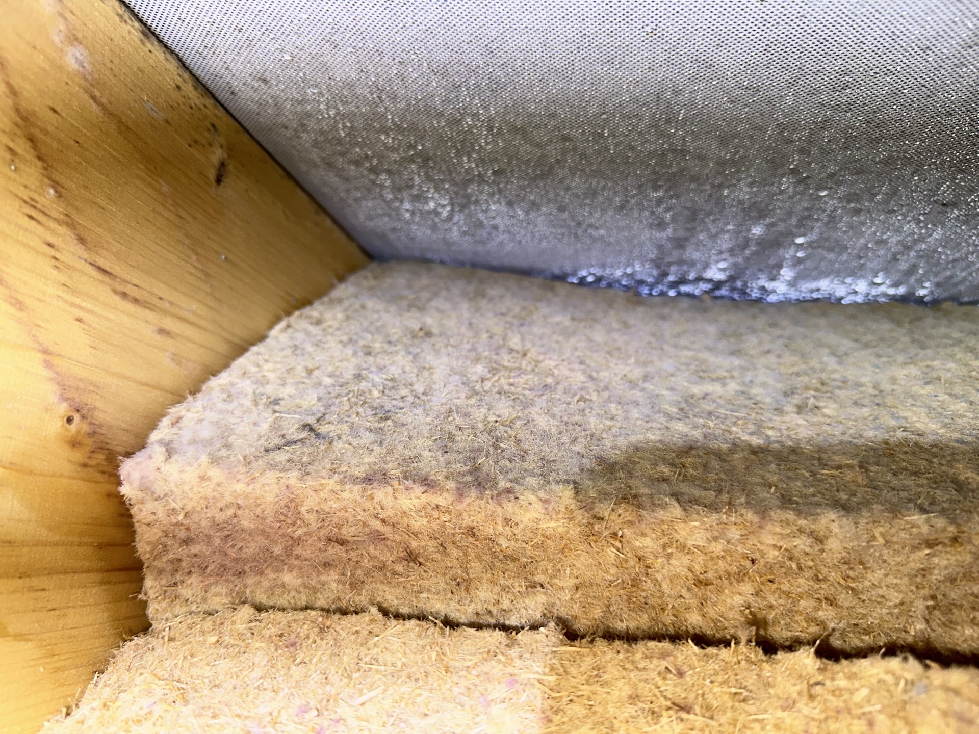

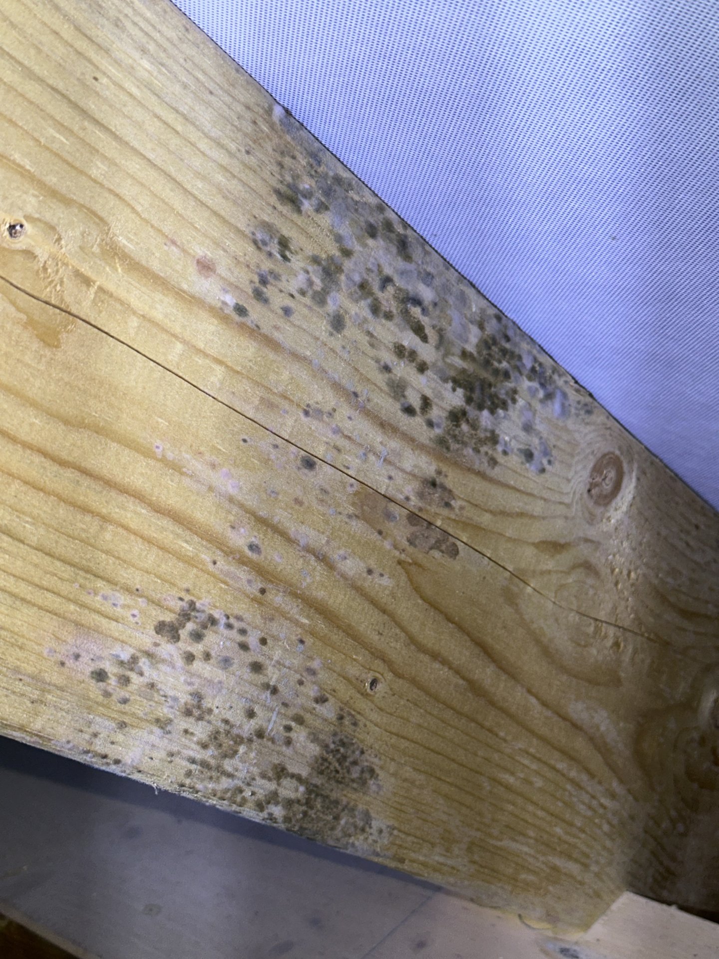

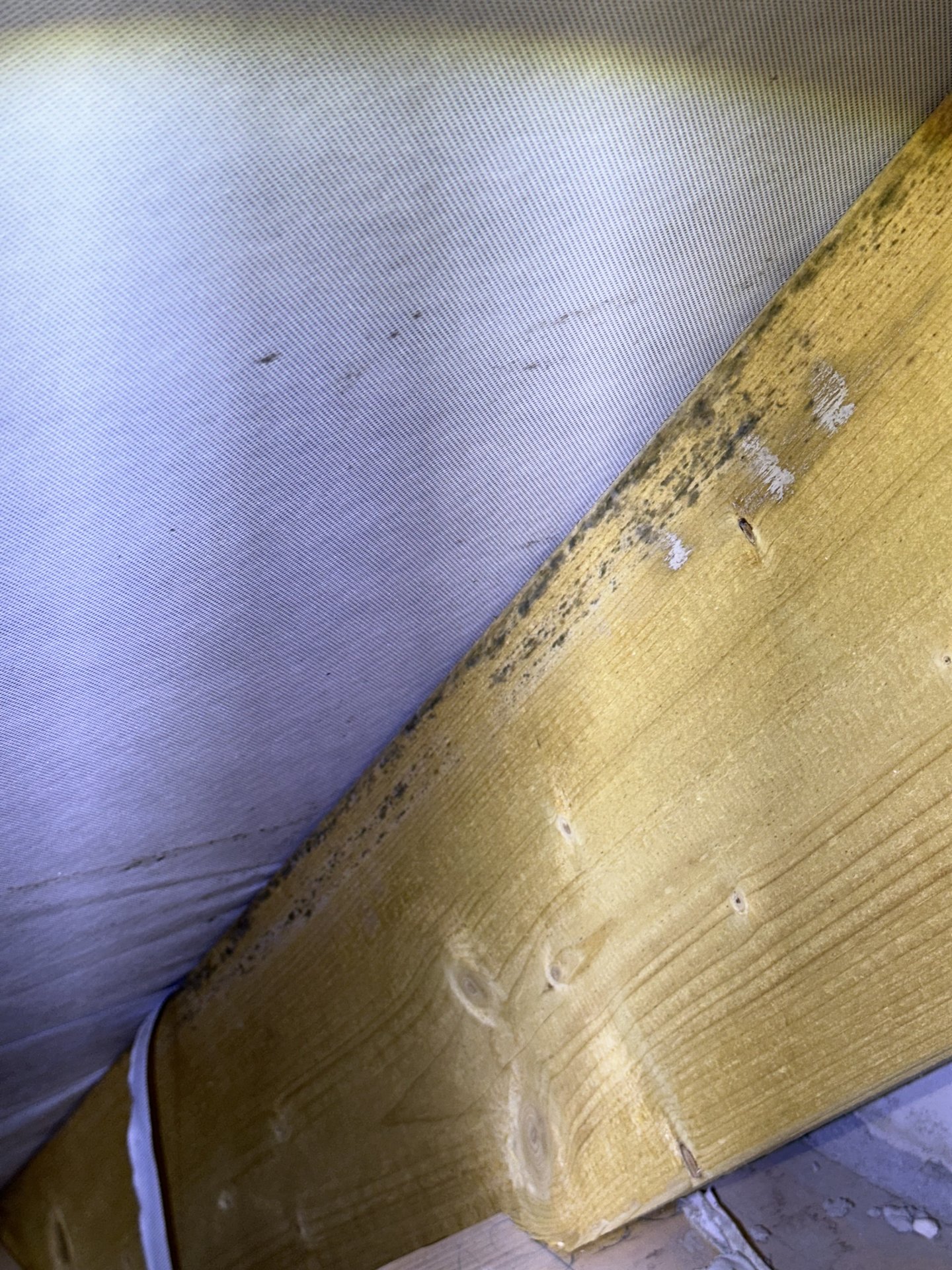

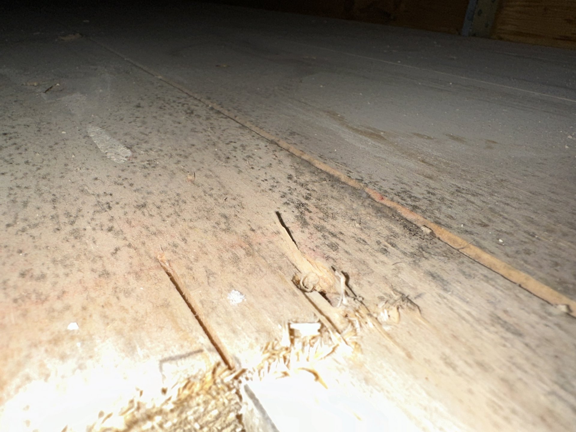

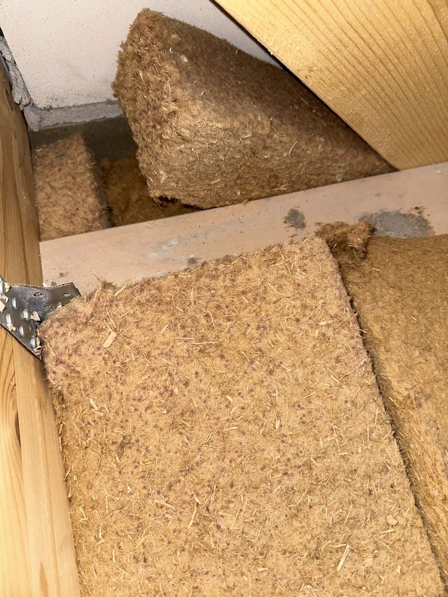

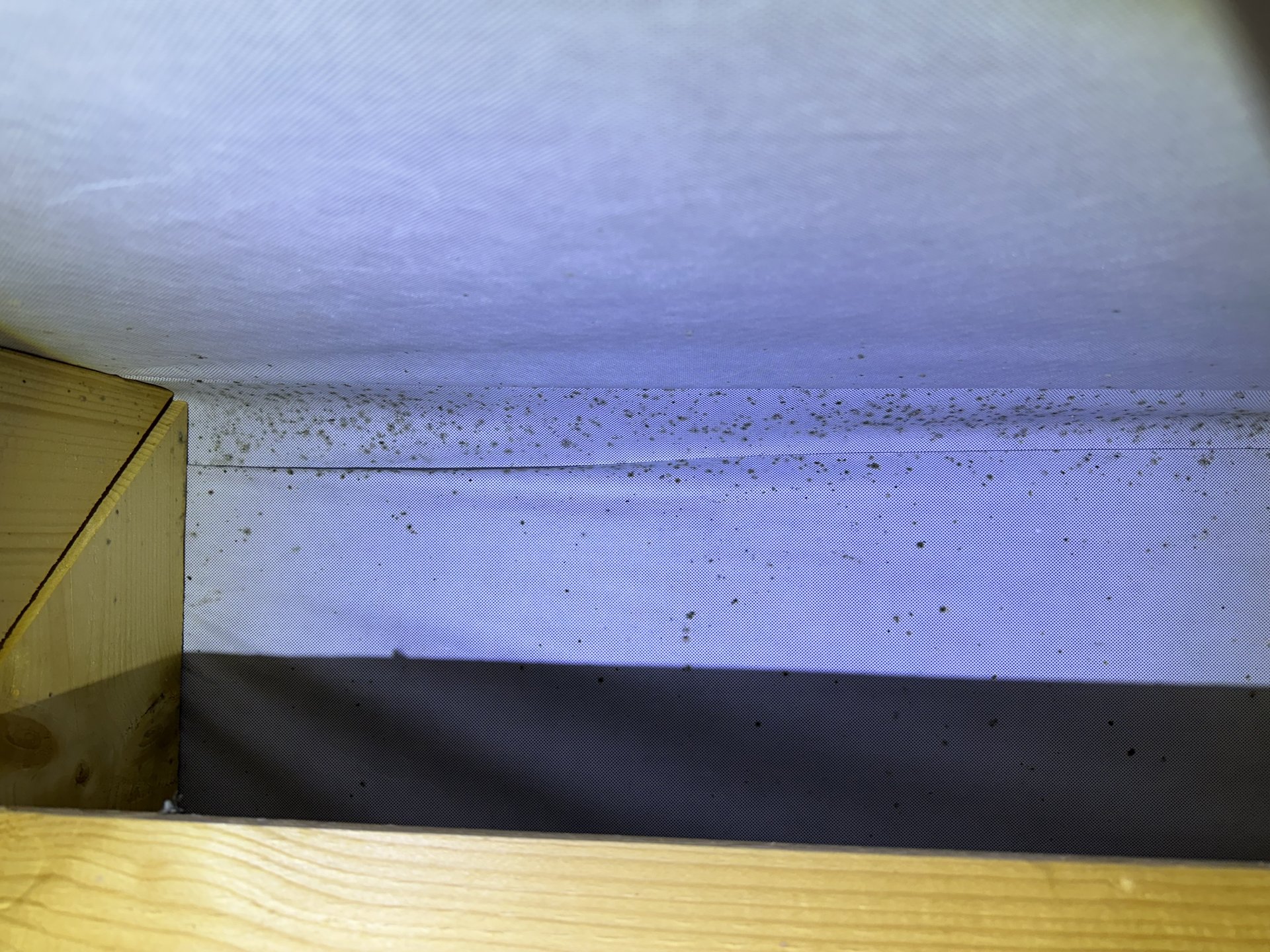

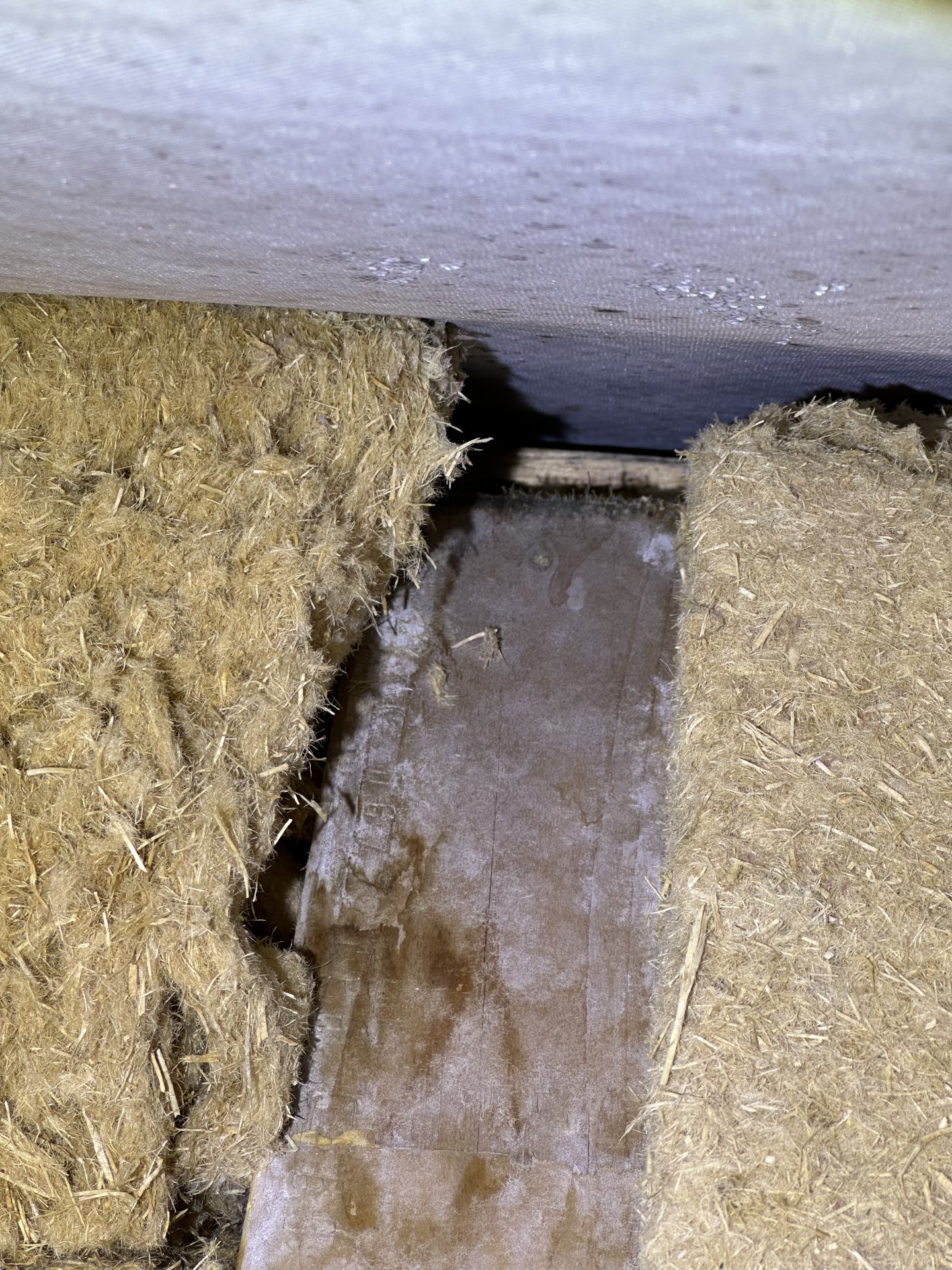

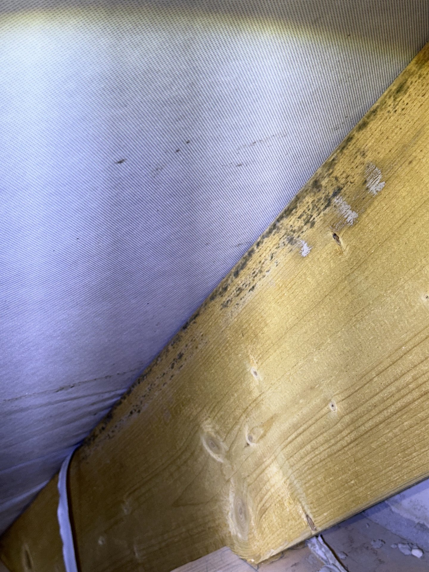

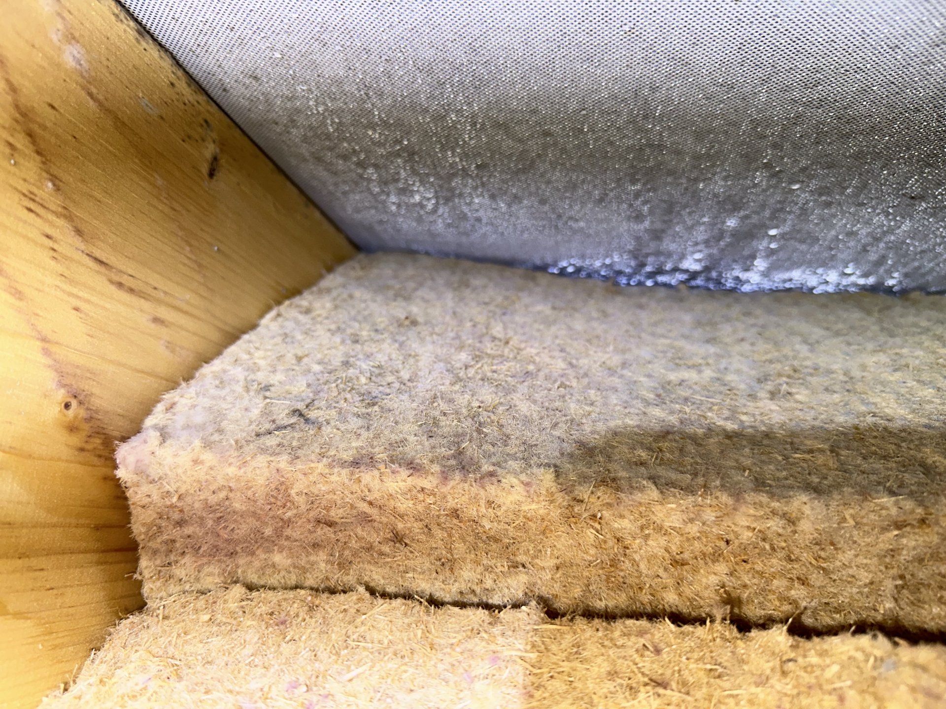

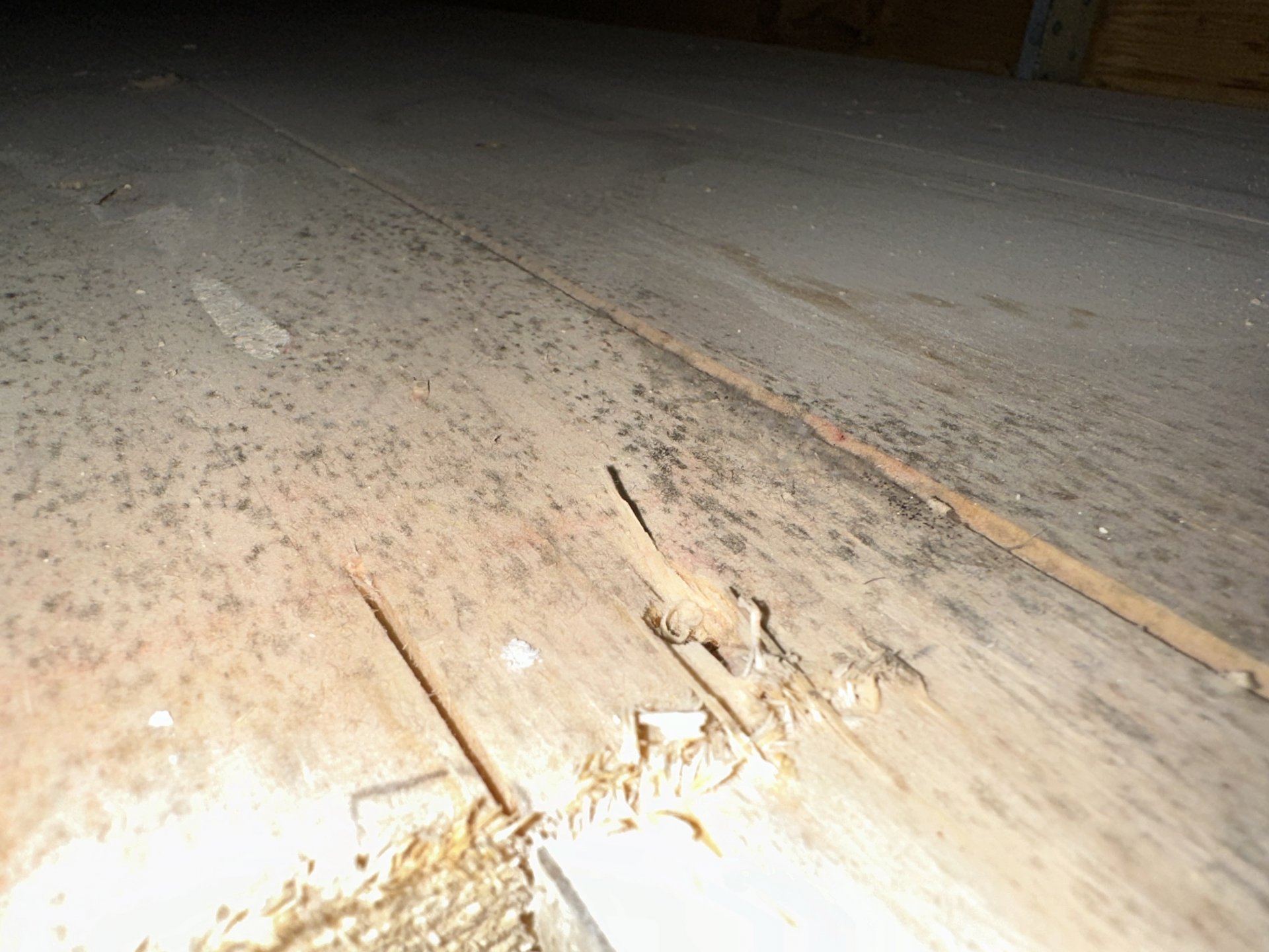

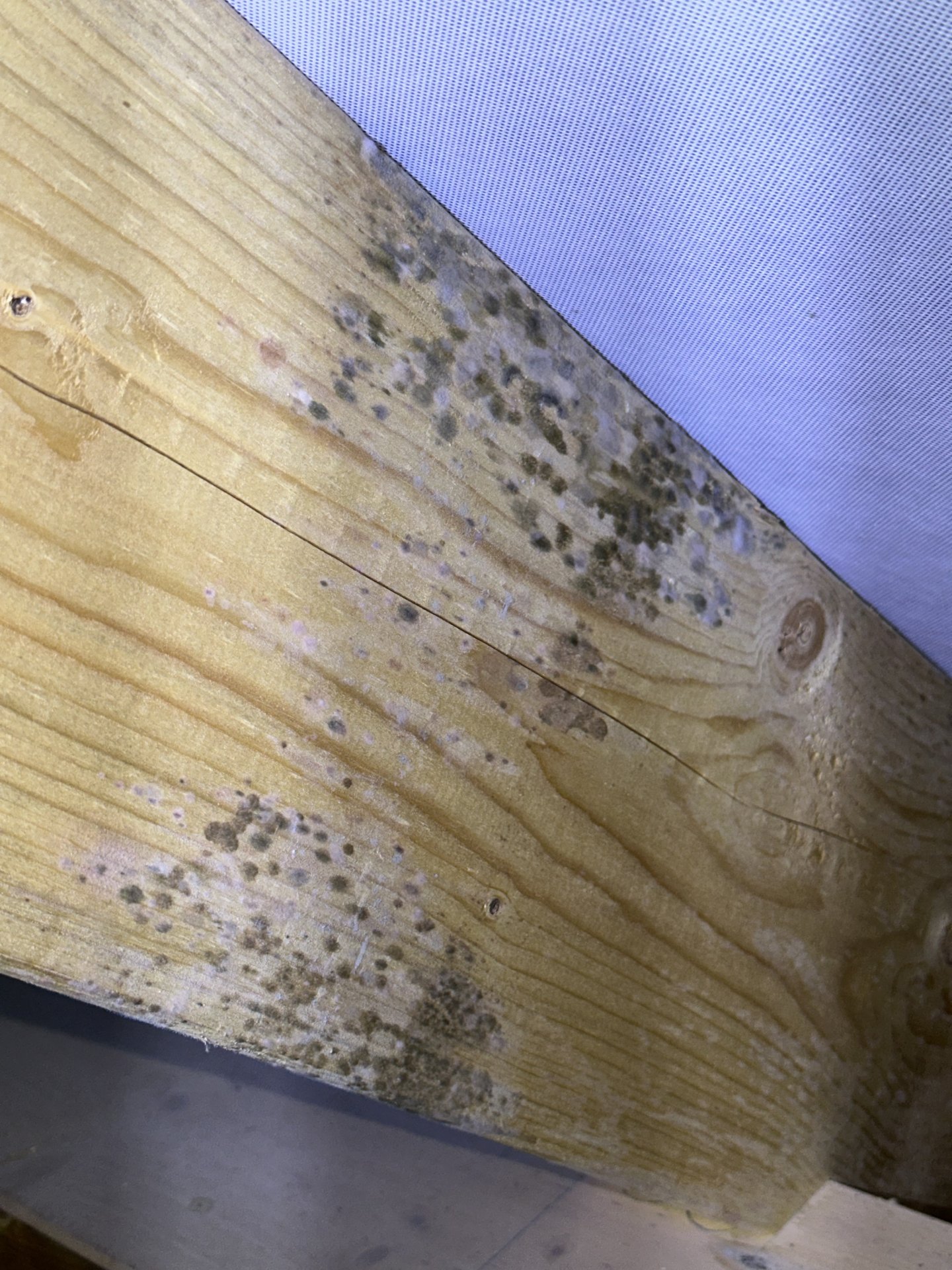

    1) Schimmel auf dem Dachboden
    Auf dem Dachboden hat sich leider an diversen Stellen deutlicher Schimmel gebildet (siehe Bilder anbei). Meiner Erinnerung nach war die Luke zum Dachboden während des Auftragens des Innenputzes (Ende Januar/Anfang Februar) die ganze Zeit geöffnet. Das war vermutlich der größte Fauxpas. Wir waren/sind komplette Baulaien, weshalb uns das leider nicht früher aufgefallen ist. Auch wenn es nicht in unserer Verantwortung liegt, ärgert uns das extrem, da uns jetzt eventuell einiges an Stress hätte erspart werden können.
    Erst zum Verlegen des Estrichs (21.02.) wurde die Luke verschlossen - allerdings "nur" mit zwei Gipskartonplatten zugedeckt und nicht irgendwie komplett luftdicht abgeklebt, wovon ich hier schon gelesen habe (da war es vermutlich eh schon zu spät).

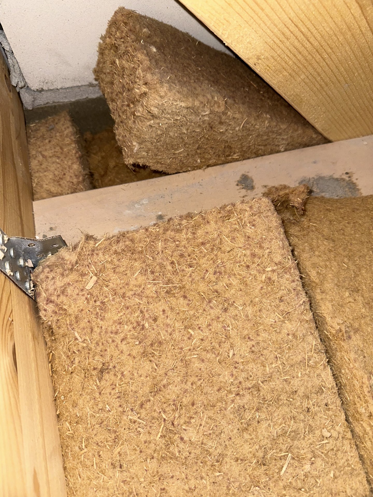

    Am 17.03. hatte ich dann zum ersten Mal die Möglichkeit, den Dachboden seit "vor Innenputz" zu begehen. Dort habe ich dann Schimmel speziell unter dem Dachfirst, an diversen Holzbalken, auf dem Rauspund und auf der Dämmung vorgefunden und den Bauträger darüber direkt per Mail inklusive Fotos informiert.
    Viel passiert ist seinerseits dann erstmal nicht, außer dass er die Unterspannbahnen an zwei Stellen etwas geöffnet hat. Das hat allerdings nicht langfristig geholfen, so dass ich ihn am 22.03. erneut per Mail (inklusive Bildern von zwei Hygrometern auf dem Dachboden mit Anzeige von relativer Luftfeuchtigkeit von ca. 80 %) gebeten habe, valide Maßnahmen zu treffen, um die Luftfeuchtigkeit und den Schimmel auf dem Dachboden einzudämmen.
    Daraufhin hat er uns per Mail geantwortet, dass er einen Trockner auf den Dachboden stellen und die betroffene Dämmung getauscht wird. Außerdem dass die betroffenen Stellen am Holz nach einer H2O2 Behandlung geschliffen und die Unterspannbahnen mit H2O2 abgewischt werden.
    Seit dem 24.03. läuft nun ein Trockner + kleiner Heizlüfter auf dem Dachboden. Wie stark der Schaden bisher wirklich ist, können wir als Laien nur spekulieren. Daher haben wir vor, einen Sachverständigen zu engagieren, der sich das mit uns nochmal genauer anschaut.
    Wie ist eure Sicht dazu? Ist es mit den vorgeschlagenen Maßnahmen des Bauträgers getan? Oder seht ihr Potential für größere Schäden, bspw. in der darunter liegenden Dämmung oder dem gesamten Dachstuhl?

    Die 70-80% relative Luftfeuchtigkeit im Raum bedeuten mit Sicherheit eine relative Luftfeuchtigkeit über 80% an den Außenwänden. Daher ist das natürlich Schimmelpilz-kritisch.
    Jeder professionelle Gutachter würde hier Alarm schlagen.

    Die Wassertropfen auf der UNterspannbahn deuten auf eine nicht vollständig geschlossene Hülle hin. Wenn die Hülle vollständig geschlossen wird, werden sich einige Mängel von selbst erledigen
