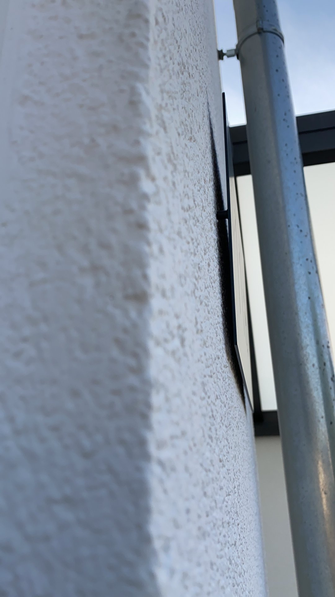

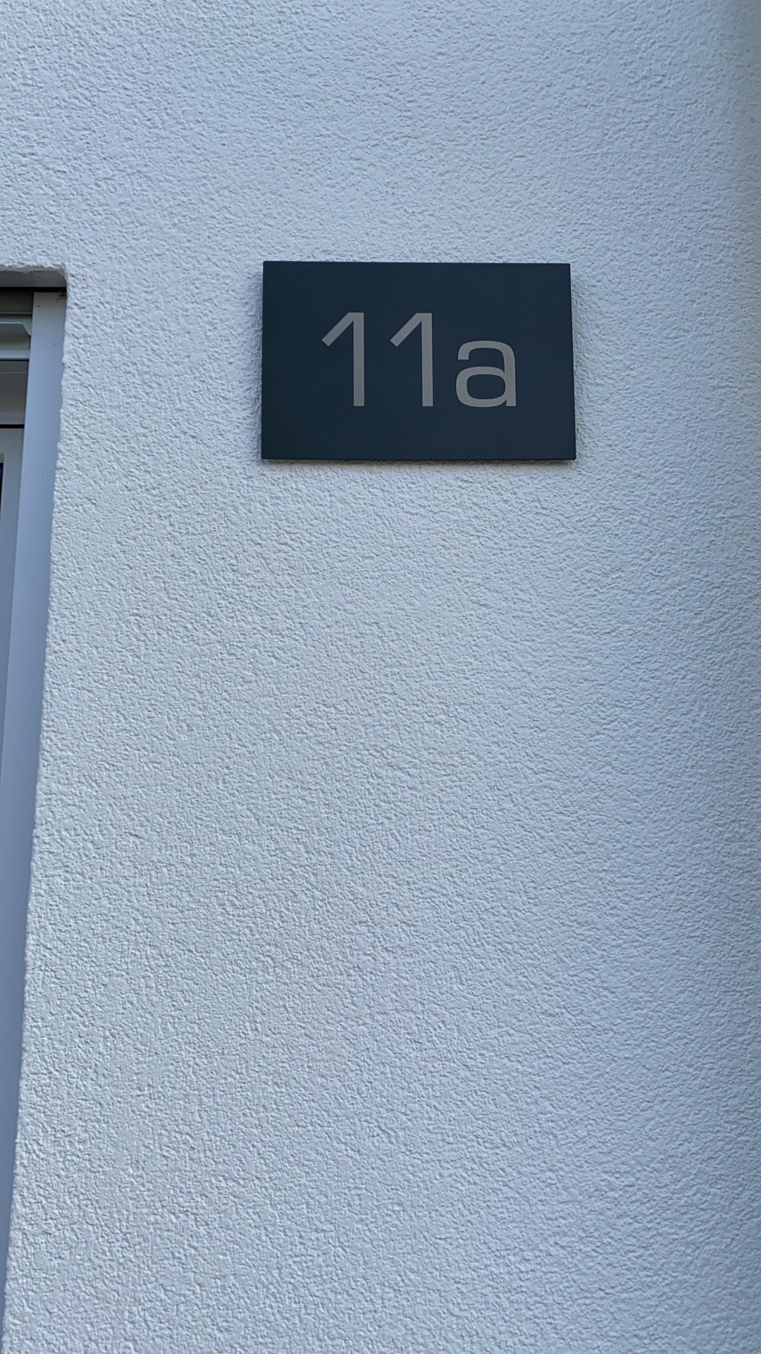

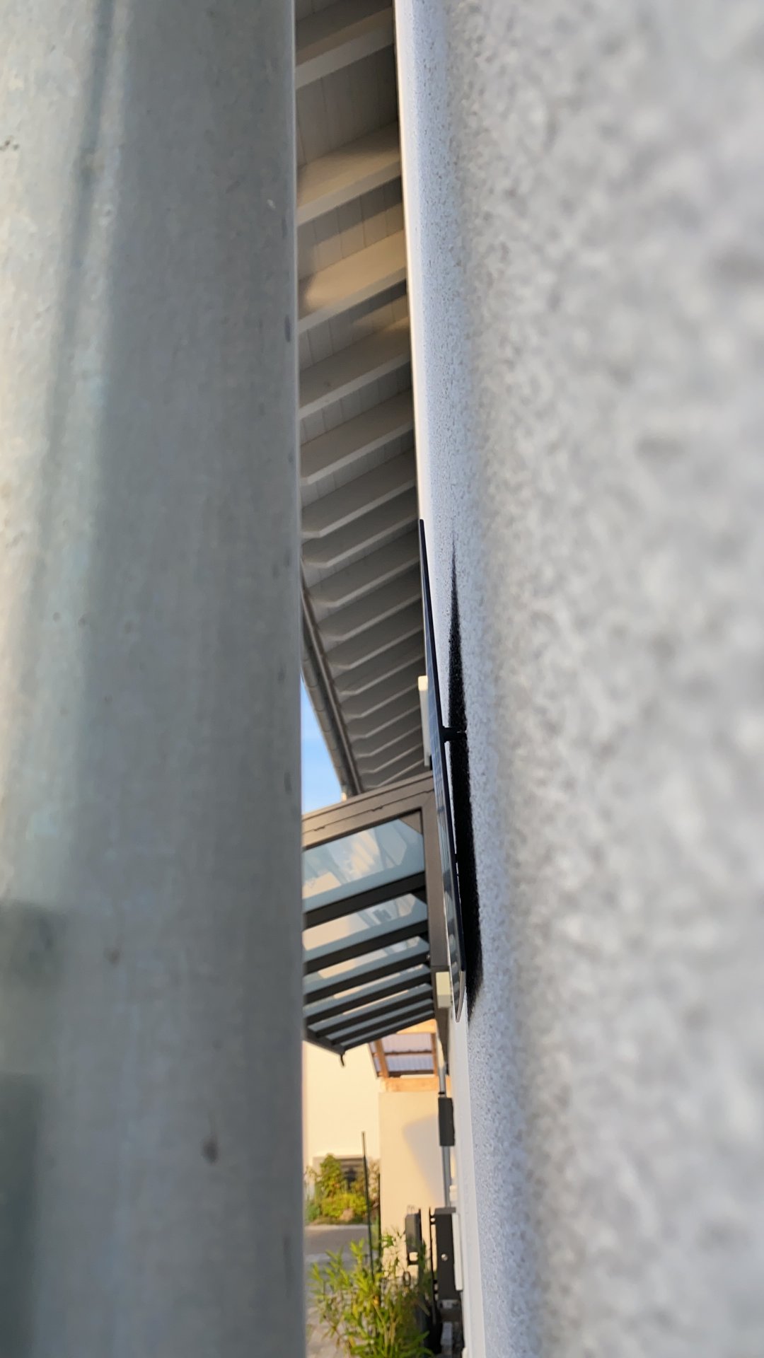

    So, neuer Versuch.
    Hab jetzt nen neuen Dübel reingesteckt, aber die Gewindestifte der Hausnummer nicht komplett reinbekommen. Sollen nur reingedrückt werden.
    Aber trotz Hammer sieht es jetzt so aus.
    Das gibt es doch nicht 353BE421-6AAD-49EF-B217-AFFB89A58F9A.jpeg 06812DDD-AF2C-4701-BE23-FD039FEC02DA.jpeg BBFAA23D-C8C8-4DDB-9AB0-FB4378D2DF6E.jpeg

    Ich hoffe du hast am Rest vom Haus nix selber gemacht.

    baa, das gehört so. Er hat die Lichtreflexion der Strassenleuchte gegenüber mit einkalkuliert, sodass in Augenhöhe auf der Strasse keiner geblendet wird!

    Für die nächste Hausnummer nimmste einfach Montagekleber!

    Trotz den Anfängerfehlern muss man eingestehen, es liegt schonmal gut im Wasser
    ( müsste auf der Rechten-Seite minimal hoch, wenn mich mein Schreiner Auge nicht täuscht ) :bef1003:
