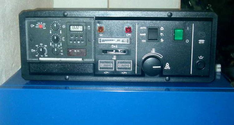

    Hallo Leute,
    ich habe Probleme mit meiner Nachtabsenkung bzw. ich denke ich habe Probleme.
    Fakten:
    Nachtabsenkung 1: 22:00 - 06:30 Uhr
    Nachtabsenkung 2: 08:00 - 16:00 Uhr
    Da wir beide berufstätig sind, muss es nicht den ganzen Tag warm sein. Hier ist das Problem! Es sind fast immer konstante 20°C in den Räumen. Die Thermostate sind auf 3 gestellt.
    Ich habe zur Absenkzeit mal den Gas-Verbrauch gemessen:
    22:00 - 07:00 Uhr: 3.3 m³
    07:00 - 16:00 Uhr: 2.9 m³
    Der Verbauch in 24 Stunden liegt bei aktuellen Temperaturen zwischen 9 und 10 m³.
    Die Kesseltemperatur ist während der Absenkzeit bei 30-40°C. Außerhalb der Absenkzeit bei 50-60°C.
    Meine Heizung ist leider nicht mehr die neuste, im Anhang findet ihr ein Foto von den Einstellungen.
    Ich hoffe ihr könnt mir irgendwie weiterhelfen, danke ;-)
    Nachtrag:
    Im Display von der Heizung steht auch tatsächlich "OFF" bei Heizung und Brauchwasser während der Absenkzeit.

    Das Themostat will auf 20 - 21 °C heizen und zieht einfach mehr Wassser wenn die Vorlauftemeperarur sinkt. Und offenbar sinkt sie nicht so weit, dass die 20°C nicht mehr erreicht werden.
    Die Absenkung ist nicht groß genug und/oder dein Haus ist ausreichend gedämmt, dass die Absenkung gar keine Auswirkungen hat.

    Probiere doch mal, den "Mond"-Regler ganz auf Anschlag zu drehen.

    Erstmal vielen Dank für die schnellen und zahlreichen Antworten!
    Ich finde der Gasverbrauch ist während der Absenkzeit zu hoch.
    Heizkörper sind verbaut
    Das Haus ist mit 12 cm WDVS eingepackt.
    Laut Anleitung kann man das Drehrad von der Absenkung von 20-6°C einstellen. Soll ich es noch weiter runterdrehen? Momentar steht es ja auf 8°C.
    Dann müsste die Heizung thereotisch immer auf Absenkung laufen. Macht das Sinn ?

    Folgende Möglichkeit:
    Den Betriebsartenschalter auf Economy, das ist eins nach rechts neben dem jetzigen Symbol.
    Dann läuft die Heizung im Absenkbetrieb nur dann, wenn die Frostschutzgrenze erreicht wird.
    Die ist hinten oder unten einstellbar. Stand ab Werk meist auf 3 Grad +.

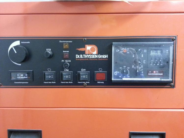

    Steuerung.jpg Damit die Steuerung überhaupt aktiviert wird, muß meistens auch der Kesselregler auf - Automatik - stehen...... mal testen

    Ich meinte den Regler darüber, der wahrscheinlich für die Absenktemperatur zuständig ist.
    Aber den Knopf darunter könntest Du auch mal versuchsweise permanent auf Mond stellen und beobachten, was passiert.
    Vielleicht ist auch die Heizkurve generell zu hoch eingestellt. In Komfort-Heizphase würgen die Thermostate die Wärmezufuhr ab und in der Absenk-Phase reicht die Vorlauftemperatur trotzdem noch. Versuche doch mal, die Heizung ein paar Tage komplett im Absenk-Betrieb zu fahren.

    Gib mal beim goockel in die Suche: Delta 2 B
    Dort gibt es die Bedienungsanleitung. Heizungskurve wie bereits angeregt, mal auf 1,35 versuchen.
