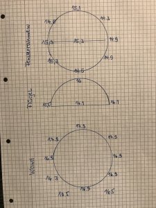

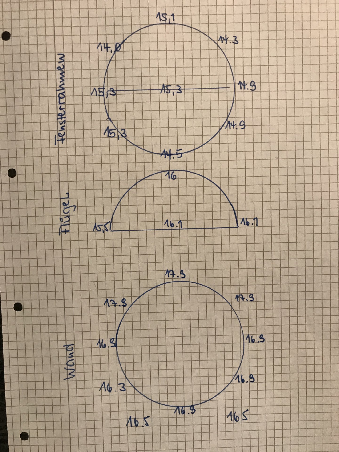

    Habe heute mal die Temperaturen gem. Anlage mit einem Oberflächenmessgerät Testo 905-T2 ermittelt.
    Raumtemperatur 19,2 °
    Aussentemperatur 0,5 °
    Luftfeuchtigkeit im Raum 57 %
    Die Innenfensterbank Alu hatte eine Temperatur von 15,9 °
    Die innere sowie die äußere Fensterbank sind jeweils mit 4 Schrauben, schätzungsweise 3,5 x 16 befestigt.
    Ist das denn im Aussenbereich Stand der Technik?
    Im Übrigen möchte ich die Problemlösung nicht umsonst haben und den richtigen Lösungsansatz gerne vergüten.

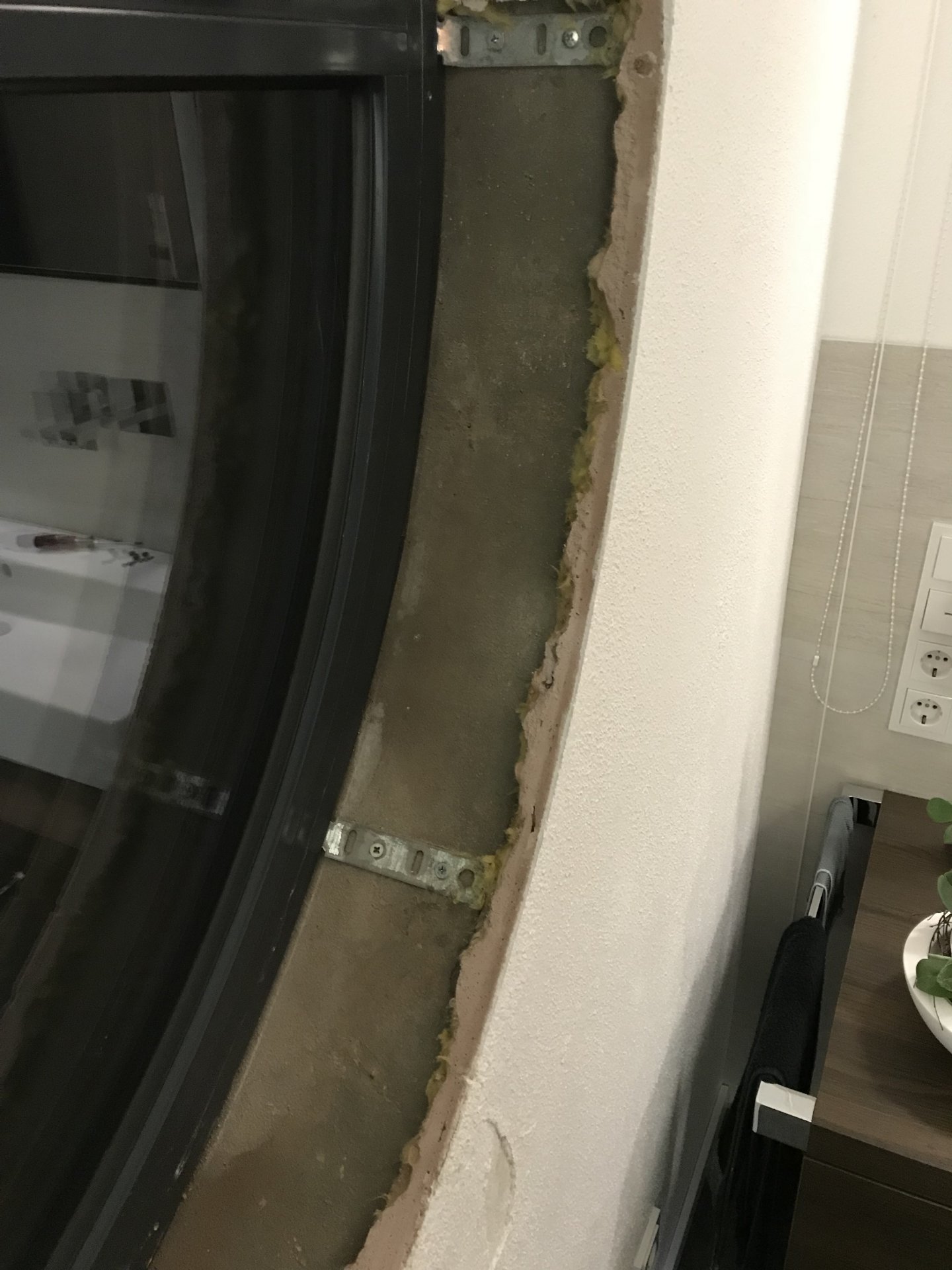

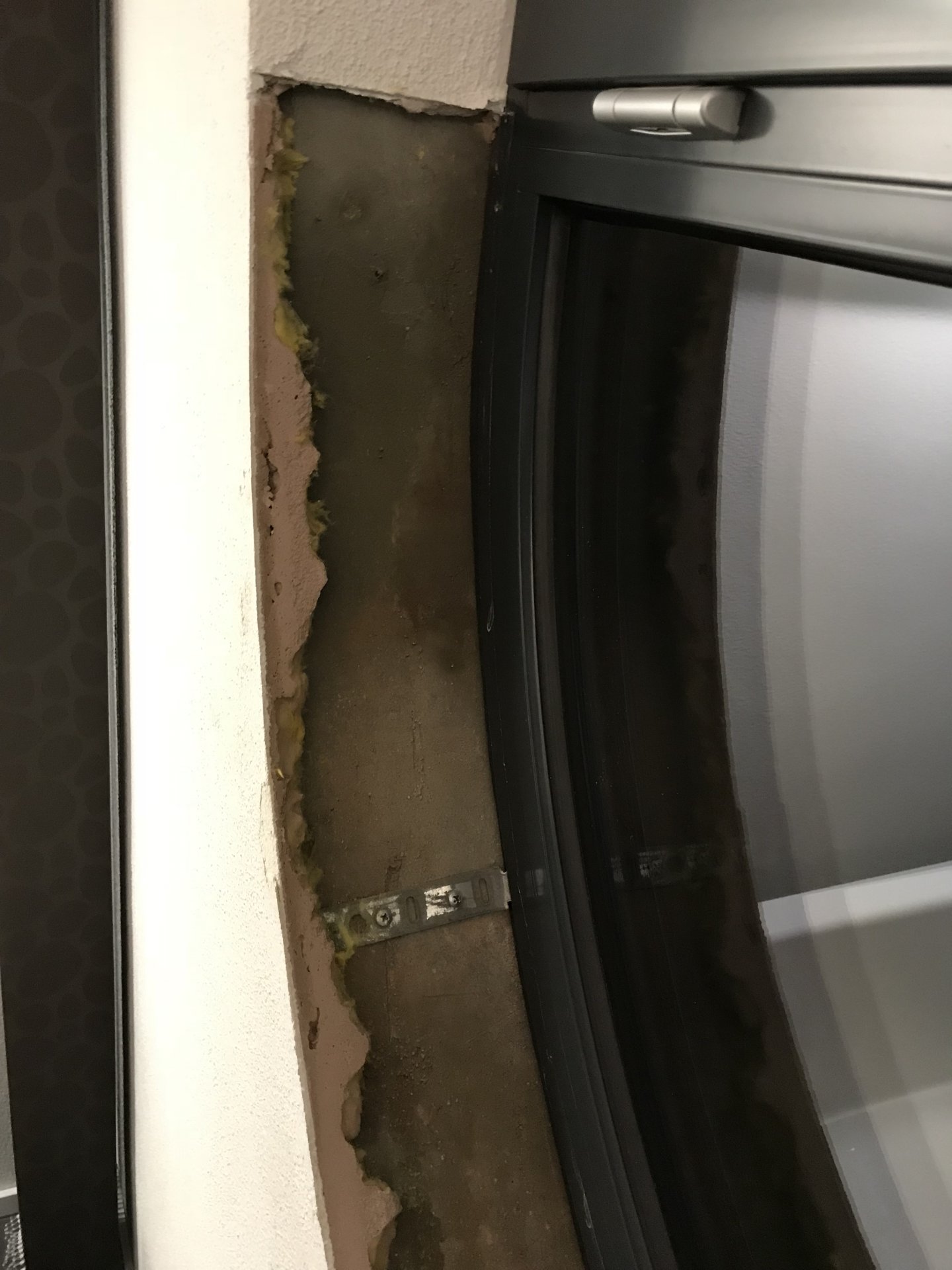

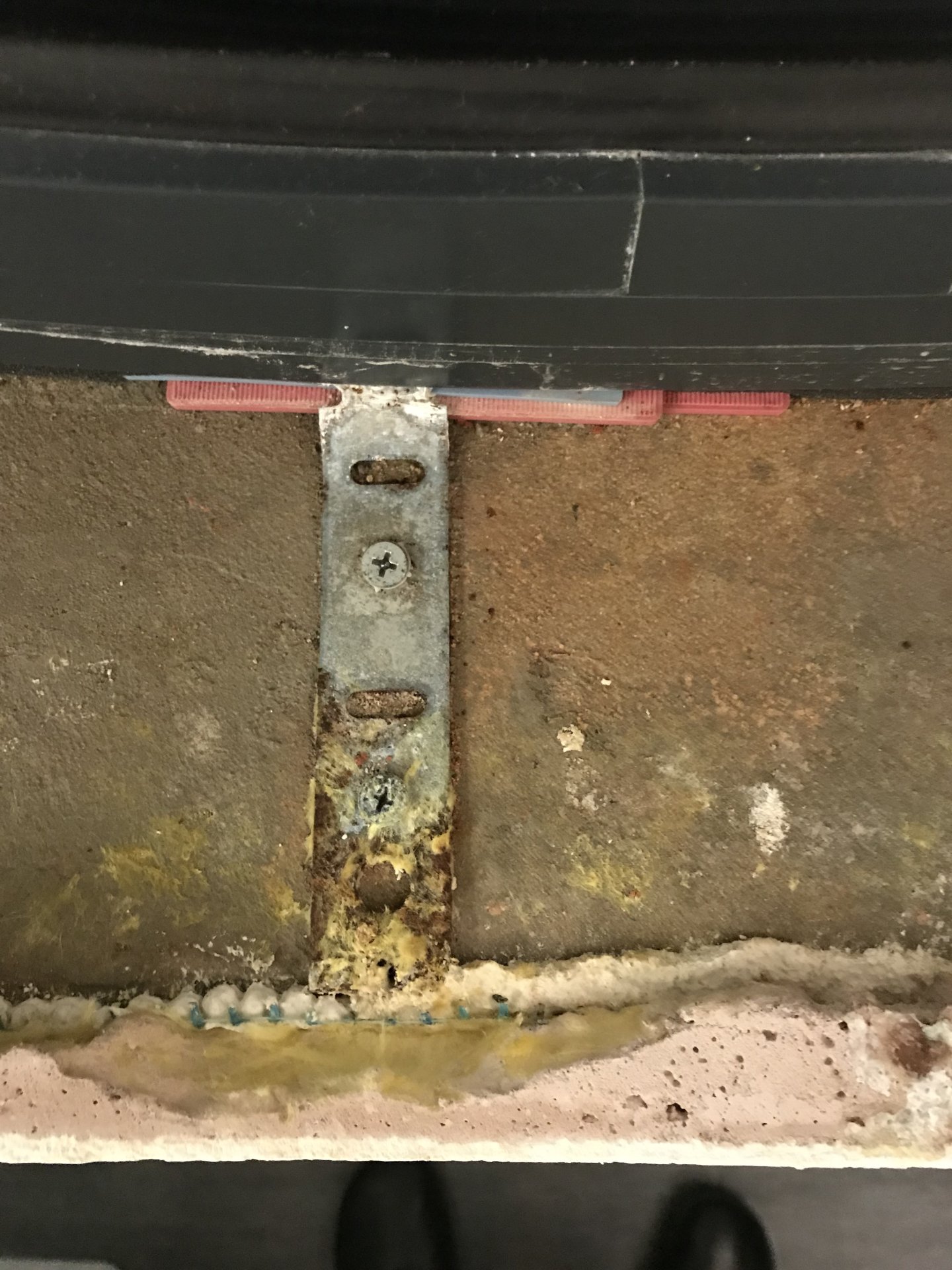

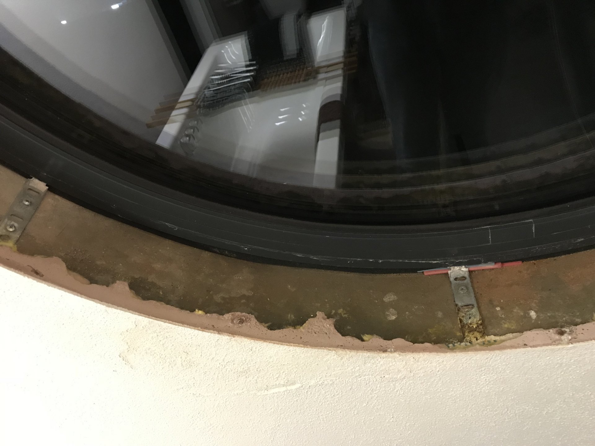

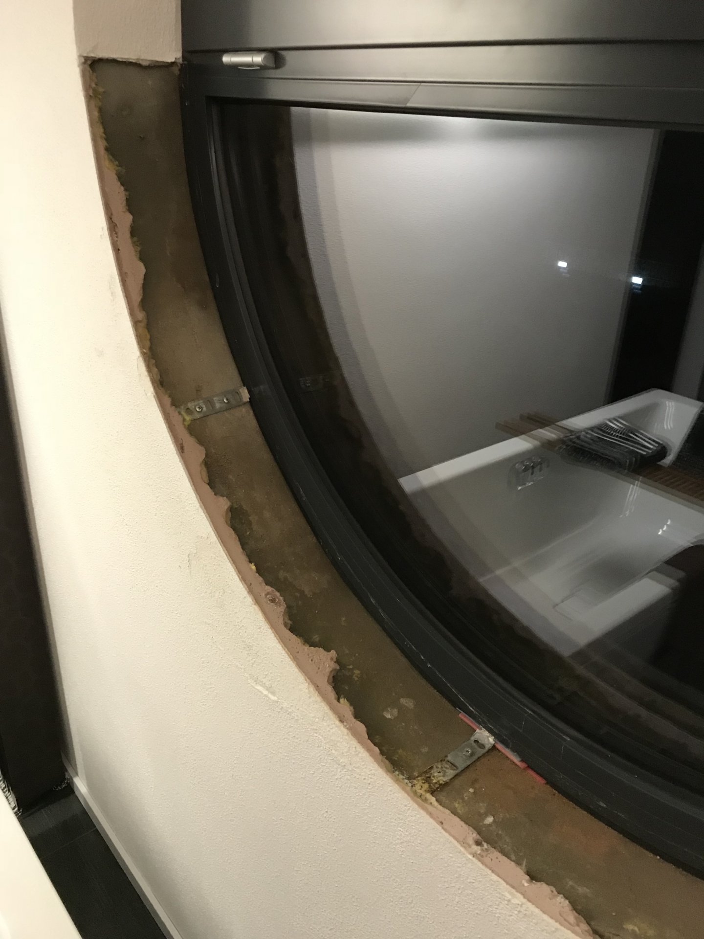

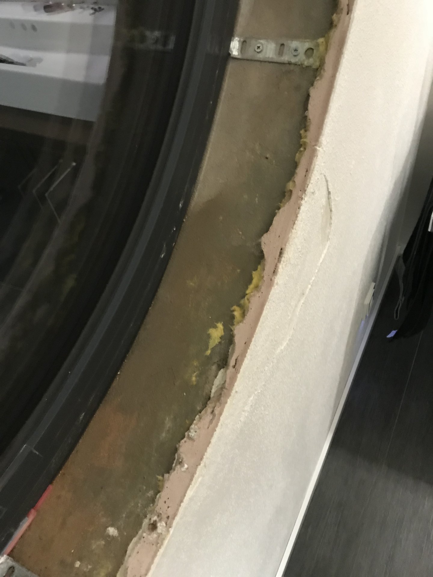

    Habe nun die Innenfensterbank demontiert.
    Darunter war die Laibung nass, im unteren Bereich ist sogar die Befestigungslasche verrostet.
    Es lag wahllos etwas Glaswolle auf der Laibung, die natürlich auch feucht war. Rundfenster2018-20.jpg Rundfenster2018-21.jpg Rundfenster2018-21.jpg Rundfenster2018-22.jpg Rundfenster2018-23.jpg Rundfenster2018-24.jpg Rundfenster2018-25.jpg

    Jetzt ist wohl klar, dass das Kondensat und keine Undichtigkeit ist....was ein Pfusch!

    Zwischen Fensterrahmen und dem Glattstrich wurde ein "Quellband " montiert, zugelassen für die RAL-Montage.
    Dieses Band hat alle Eigenschaften bzgl. Diffussion und Dämmung.
    Wir sind der Sache aber weiter auf der Spur.
    Nach Demontage der Aussenfensterbank stellten wir eine geringere Menge Wasser auf der Sika Membran ( schwarze dünne Gummimatte am Rundfenster befestigt - deckte die gesamte Laibung bis hoch in die Mitte ab )
    und eine große Durchfeuchtung UNTERHALB der Membran auf dem Glattstrich fest.
    Das Quellband war komplett bis innen nass.
    Diese Durchfeuchtung unterhalb kommt sehr wahrscheinlich von innen. ( zieht von innen nach außen ) und ist wohl ein Kondenswasserproblem.
    Das Fenster ist einem Bad eingebaut und hat eine Aluminiumfensterbank, die von unten nicht gedämmt ist.
    Unsere Prognose lautet, dass nach einem Duschvorgang ( hierbei beschlägt das Fenster trotz geöffneter Dachluke sofort ) Kondenswasser an dem Fenster hinunterlaüft und zwischen Rahmen und Fensterbankaufkantung nach unten in den Glattstrich zieht.
    Desweiteren entsteht wohl an der Rückseite der Alubank ebenfalls Kondensfeuchte.
    Dieses ganze Procedere hat mehrere Jahre gedauert und nun ist die Steinreihe unterhalb des Fensters "voll" und das Wasser schlägt nach innen durch den Putz.
    Hat irgend jemand eine Idee?
