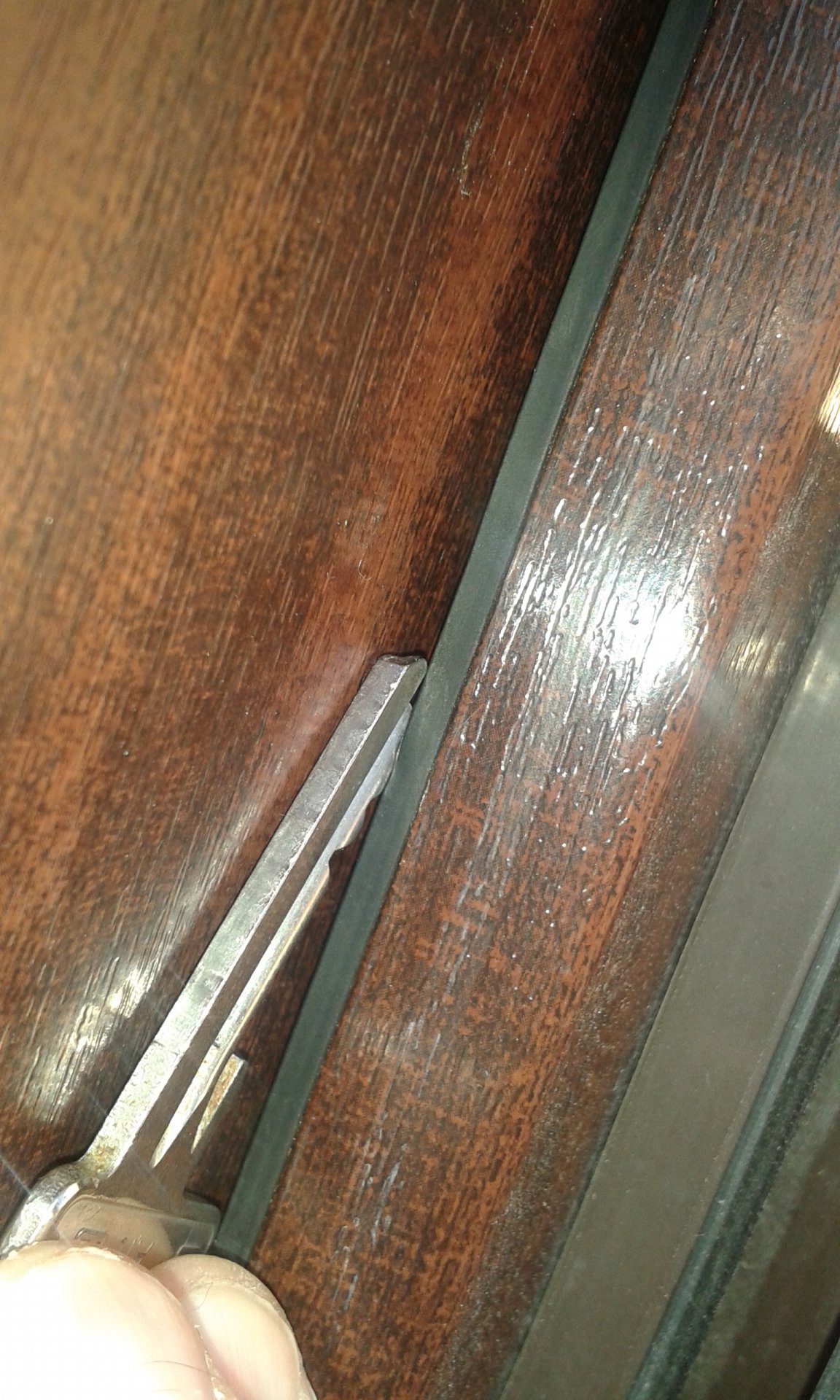

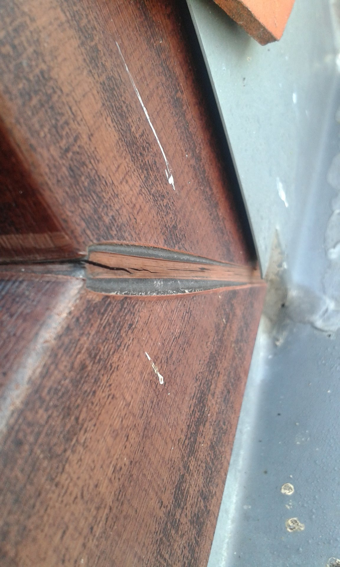

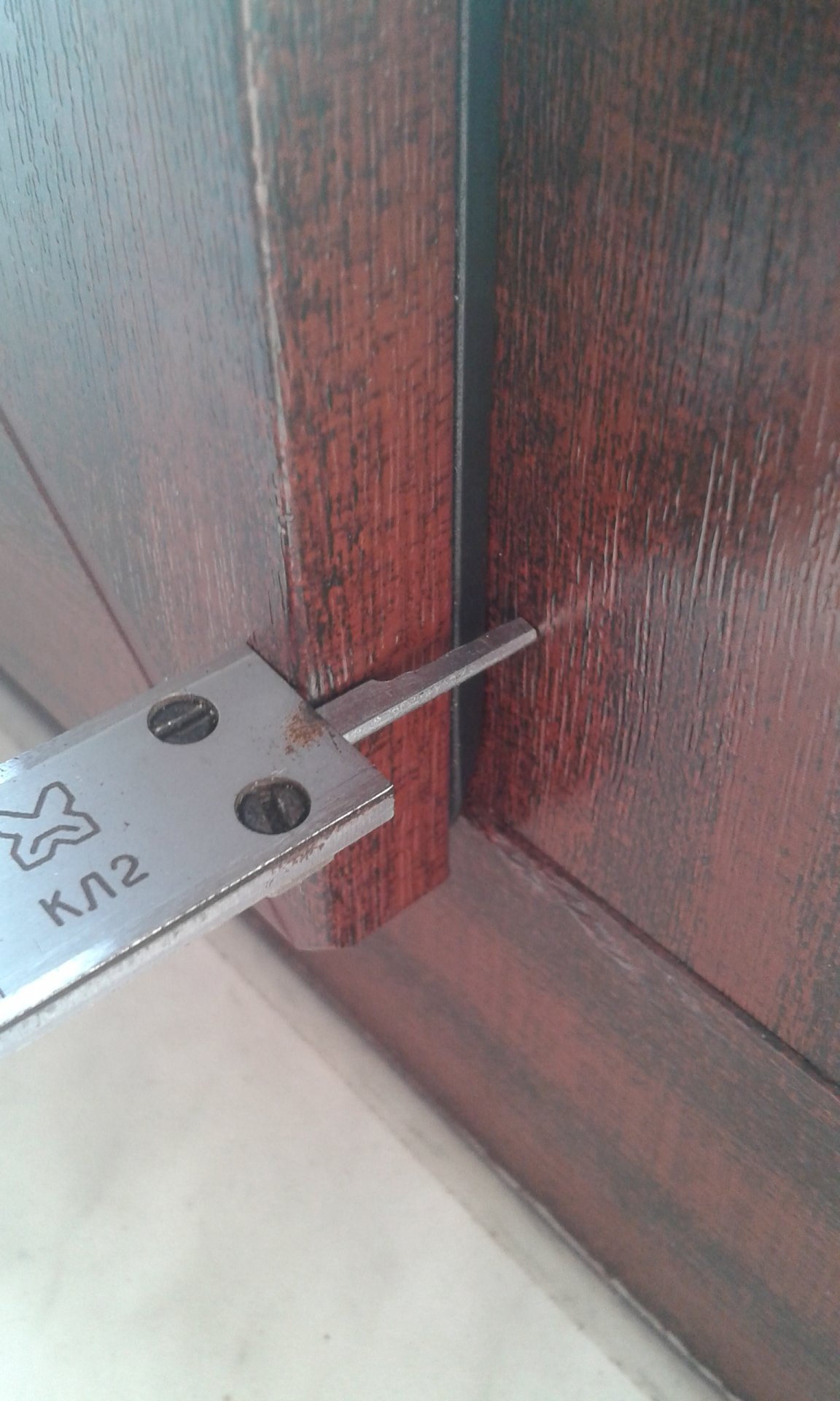

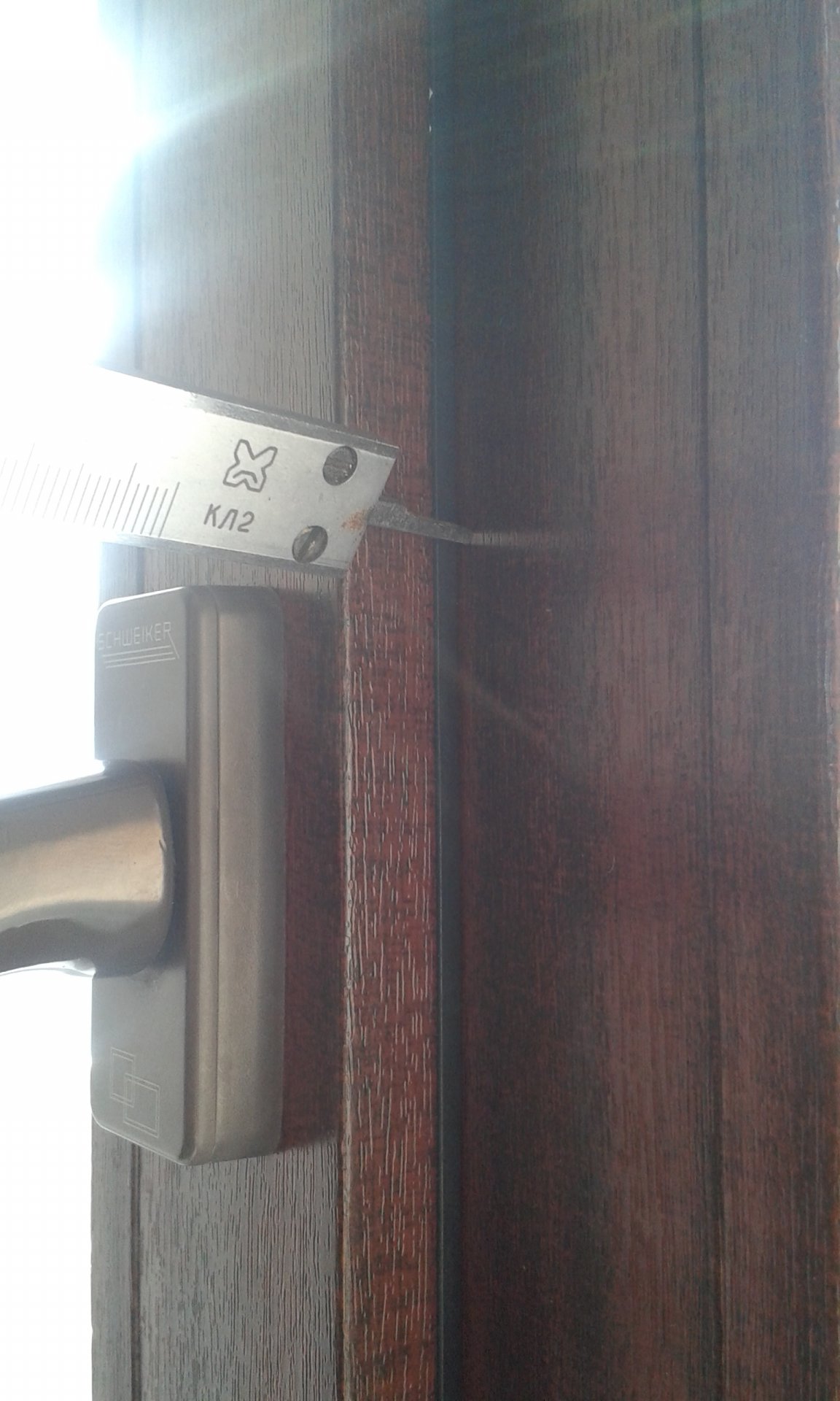

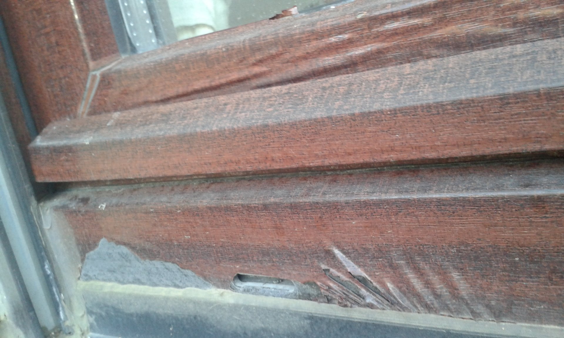

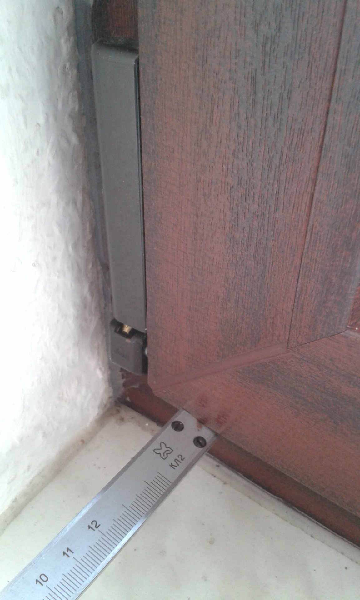

    Hallo Bauherren und Renovierer, Fensterbauer und Handwerker,
    nachdem ich mich nun schon einige Zeit mit Fenstern der Firma Schweiker herumgeärgert habe und mit meinen Fragen weder beim Hersteller noch anderswo groß weitergekommen bin, versuche ich es mal hier.
    Wer kann mir Tipps bei meinen Problemen mit diesen Schweiker Fenstern geben?
    Es geht um Mängel bei mehreren Kunststoff-Fenstern des Herstellers Schweiker, die wir so nach und nach ab etwa 2000 eingebaut haben. Alle sind innen und außen im Dekor Mahagonie, teilweise Schallschutz bzw. mit Jalousie.
    - Die Fensterflügel sind stark verzogen und so undicht, dass selbst die fachgerechte Erneuerung der alten Dichtungsprofile keine Abhilfe geschafft hat. Die Spaltmaße an einem Fenster variieren rundherum um mehrere Millimeter. Ist das auch bei anderen ein bekanntes Problem?
    - Die Mahagonie-Dekor-Folie löst sich teilweise großflächig vom Rahmen. Wie bekommt man das wieder hin, sodass es ordentlich ausschaut?
    - Die Eckverbindungen der Rahmen reißen und brechen auf. Kann man die wieder abdichten, so dass sie nicht noch weiter reißen?
    Ich habe mal Bilder angehängt, damit man sich vorstellen kann, was ich meine und wie es konkret ausschaut.
    Anfangs hatte ich die Hoffnung, dass sich wenigstens die Undichtigkeiten durch neue Profil- Dichtungen beheben ließen. Leider war das nicht der Fall.
    Weil sich Schweiker ewig nicht meldete habe ich dann selbst recherchiert, welche Profile verwendet wurden, diese ausgetauscht und dann mit zusätzlichen Schaumstoffdichtungen improvisiert.
    Ich muss dazu sagen, dass ich mit Schweiker als großer und vorgeblich namhafter Firma in den letzten Monaten überhaupt keine guten Erfahrungen gemacht habe. Auf ihrer Website versprechen sie alles Mögliche, loben sich und ihre Produkte- allerdings scheint das alles nur heiße Luft zu sein, wenn es denn mal zu Problemen kommt.
    Von der Firma gab es keinerlei Unterstützung, Mails wurden erst nach Monaten und Erinnerungen beantwortet. Schweiker war bis zum Schluss nicht mal in der Lage, mir die von ihnen verwendeten Dichtungsprofile oder alternative Renovierungsdichtungen zu nennen (bzw. wollte es einfach nicht).
    Nachdem ich hartnäckig geblieben bin hat es die Firma, die die Fenster damals einbaute, dann geschafft, einen Schweiker-Außendienstler heranzuholen. Was im Nachhinein allerdings sinnlos war, denn er hat mir nur groß und breit erklärt, wie die Folie auf den Rahmen kommt, seine Wasserwaage an die Fensterflügel gehalten, nachgemessen, die Mängel bestätigt--- und keine Lösung gefunden. Er meinte, es wäre normal, dass Fenster schon nach 20 Jahren defekt und undicht sind und ausgetauscht werden sollten. Er hätte schon schlimmere Fenster von Schweiker gesehen. Am Ende hat er wohl bloß einen Bericht an Schweiker geschrieben, nachdem er ziemlich unfreundlich und unprofessionell reagierte, als ich meinte, dass Fenster meiner Meinung nach eigentlich länger als 20 Jahre halten und funktionieren sollten.
    Ich hoffe nun, dass es jemanden gibt, der mir mit Rat und Hinweisen zur Seite stehen kann und vielleicht eine Idee hat, wie ich die oben geschilderten Probleme in Ordnung bringen kann.

    Nunja die Dinger sind aus Plastik und über 20 Jahre alt. Da geht keiner mehr ran und versucht zu reparieren, womöglich noch mit Gewährleistung.

    Ich befürchte, dass Ihr damals qualitativ schwache Fenster bekommen habt. Da kann es dann nach 20 gut sein, dass die Folierung sich ablöst. Das ist nicht ungewöhnlich.
    Dank fehlender Gewährleistung nach der langen Zeit bleibt nur die Hoffnung, dass ein Fensterbauer vielleicht die Fenster neu einstellen kann. An den Defekten (Folie, Risse) wird man nichts machen können. Da hilft im Zweifel (wie bei vielen alten Fenstern) nur ein Austausch. Auch wenn es nicht das ist, was Du hören möchtest...

    Wenn du 20 Jahre lang an den Fenster nichts gemacht hast, dann lass die doch wenigstens jetzt mal ordentlich einstellen .....
    Auf die Folie gibt es von den Fensterbauern auch immer gesondert nur weniger Gewährleistung, da Sonne, Hagel und Regen dieser ordentlich zusetzen.

    Kann diese dunkle Folierung ggf auch für den Verzug verantwortlich sein ?
    Schließlich ist die Wärmeabsorbtion durch die dunkle Farbe deutlich höher als bei weissen Fenstern.
    An den TE: sind die stark verzogenen Fenster im Bereich höherer Sonneneinstrahlung ?
    Außer Tausch wird wohl nichts anders übrig bleiben.
    Neu folieren ? Ist das villeicht möglich bei nicht verzogenen Fenstern ?

    Die Vermutung mit der Sonne habe ich auch. Da hat der TE das schlimmste Fenster auf der Sonnenseite fotografiert, 20 Jahre nie etwas an seinen Fenstern gemacht und nun fleißig und unverdrossen jedes zweite Wort "der böse Fensterhersteller"

    Was soll man denn bitte an Fenstern machen, dass die Folie dranbleibt und die Schweißstellen nicht aufgehen? Nicht einbauen und in den Keller stellen fiele mir ein.

    Gegen Verzug durch dunkle Farbfolie und Erwärmung kann man aber nicht viel machen als Hausbesitzer.
    Das ist einfach ein grundsätzliches Problem.
    Wenn sich Folie ablöst das gleiche. Wie soll man das pflegen. So aufklebtes Zeugs hat nun mal eine gewisse Lebensdauer und dann muss halt eine Fachfirma her die das neu foliert. Falls es die Möglichkeit gibt.
    Ist übrigens wie beim Auto. Da gibt es billige Fahrzeuge mit Seitenspiegel usw aus durchgefärbten schwarzen Plastik. Sieht nicht soo super aus aber nach 20 Jahren und ein paar typischen Kratzern meist deutlich besser als lackierte Oberflächen mit Kratzern.
    Einfacher durchgefärbter Kunststoff, möglichst weiss, dürfte auch länger als die 25 Jahre halten :)

    Natürlich, Folie hält nun mal nicht 50 Jahre lang, wenn die Sonne draufknallt. Mess da mal die Oberflächentemperatur. Da kannst du ein Ei braten.
    Kunststoffenster mit Folie ist ein preiswertes Fenster.
    Es gibt ja bis zum pulverbeschichtetenm Metallfenster genügende Varianten, die länger halten.
