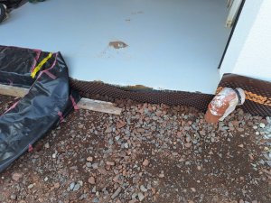

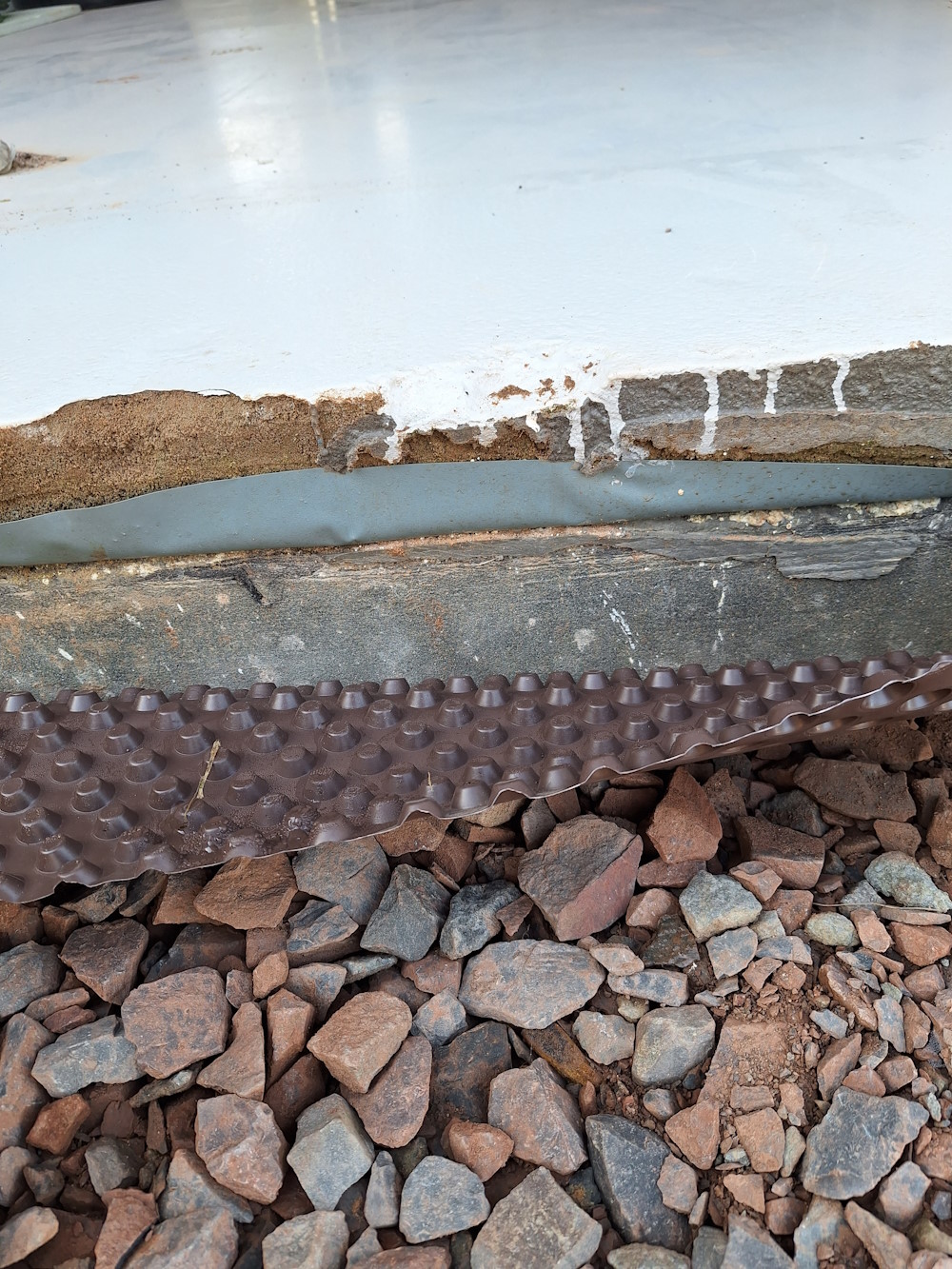

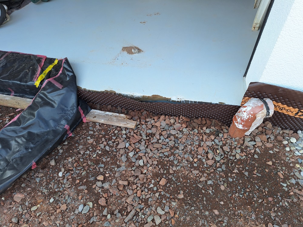

    Unsere Garage selbst ist eigentlich innen soweit fertig.
    Die Zufahrt zur Garage an unserem Neubau gestaltet sich aber leider schwieriger als geplant, und so wurde die Zufahrt bislang noch nicht hergestellt.
    Leider haben wir in diesem Zuge auch die Abdichtung des Estrichs an der Stirnseite vernachlässigt.
    Aktueller Aufbau des Garagenbodens (von unten nach oben)
    25cm Bodenplatte
    Bitumenbahnen (bis ca. 10cm am Sockel runter)
    Trennfolie
    6cm Zementestrich
    Befahrbare Ausgleichsmasse
    2K Bodenbeschichtung
    Wie man auf den Bildern erkennen kann hat die Witterung der Kante bereits ordentlich zugesetzt.
    Der obere Teil der Kante bröckelt bereits an zwei Stellen und der Estrich scheint feucht.
    Zudem wurde beim Verlegen des Estrichs der Bereich vor dem Garagentor nicht mit einem Gefälle versehen.
    Ich würde die Probleme nun gerne schnellstmöglich angehen.
    Mein Gedanke war es die 24cm Estrich vor dem Garagentor komplett "rauszuschneiden" und mit entsprechendem Gefälle zu erneuern, danach direkt mit WeberTec die Stirnseite abdichten und so erstmal zu überwintern.
    Mache ich mir hier zu große Sorgen oder habt ihr bessere Lösungsvorschläge?
