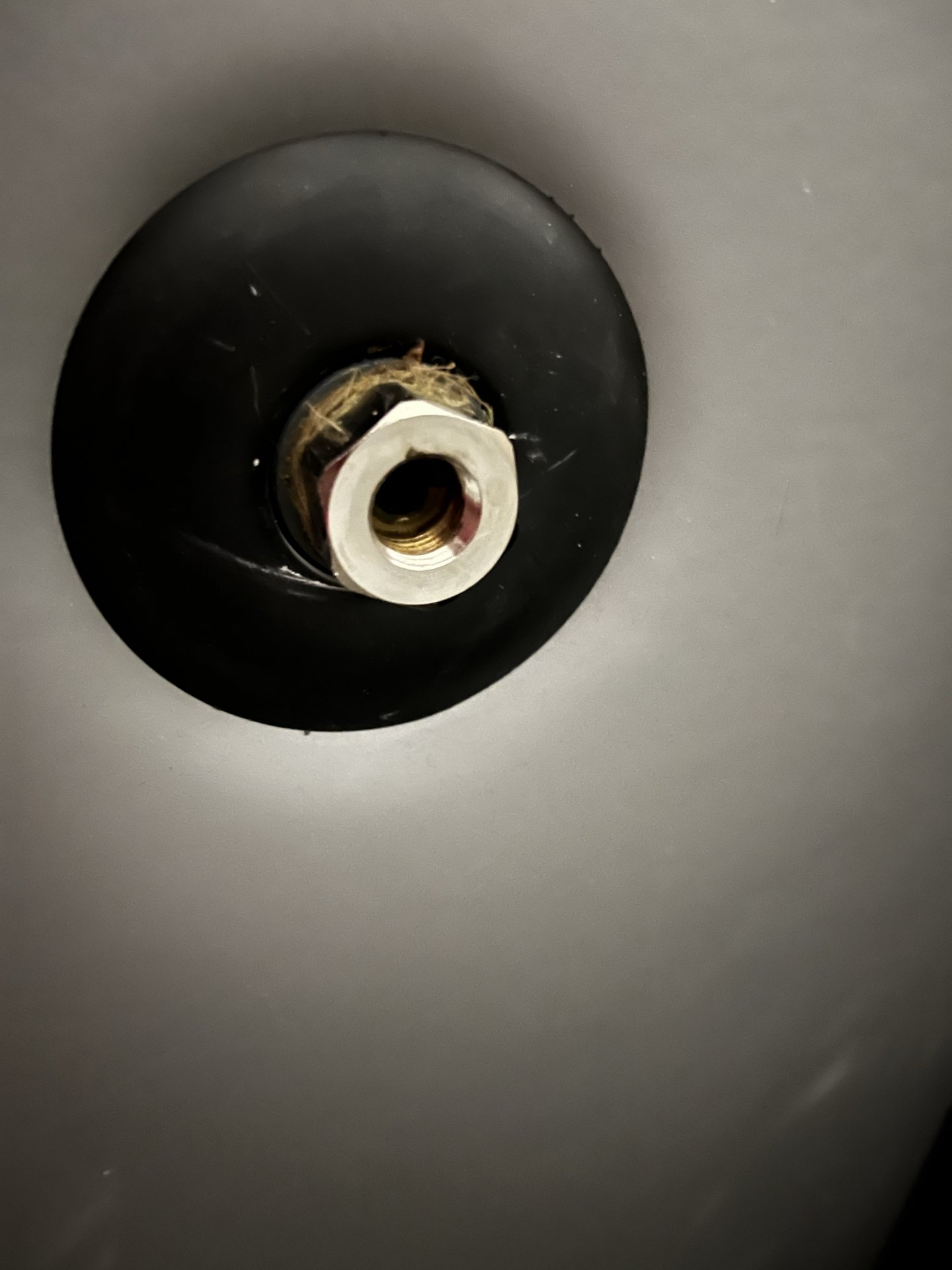

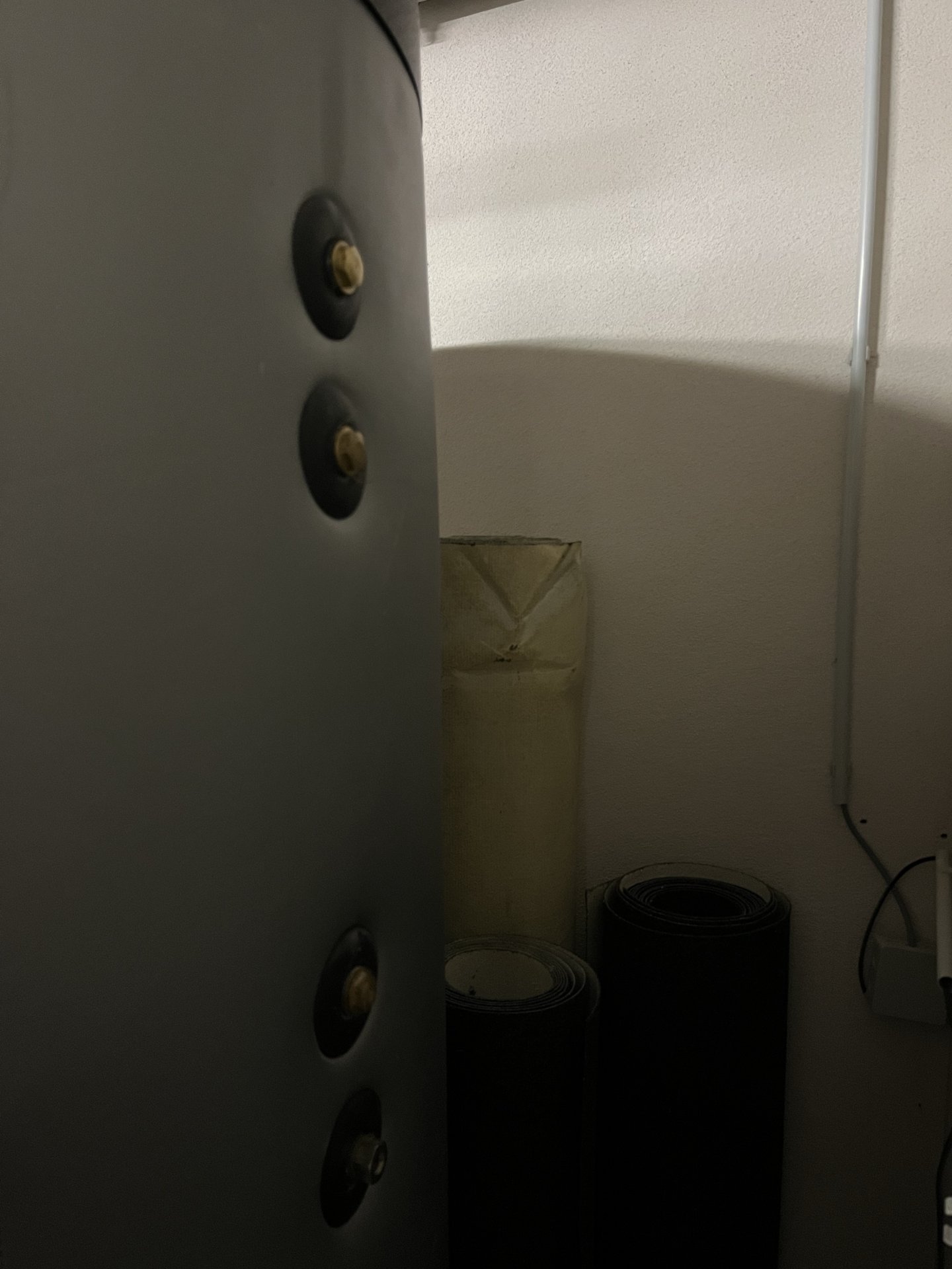

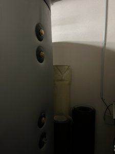

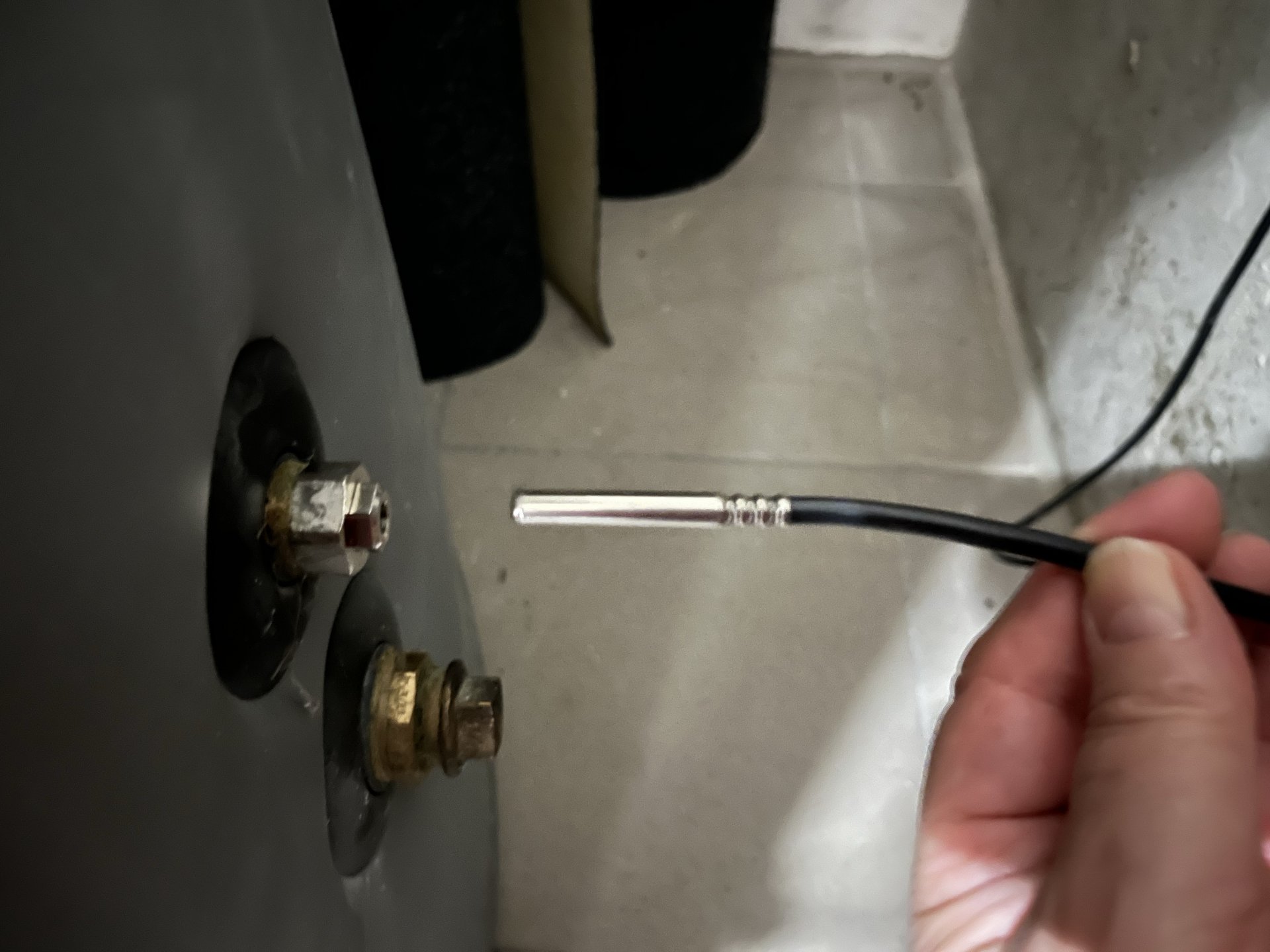

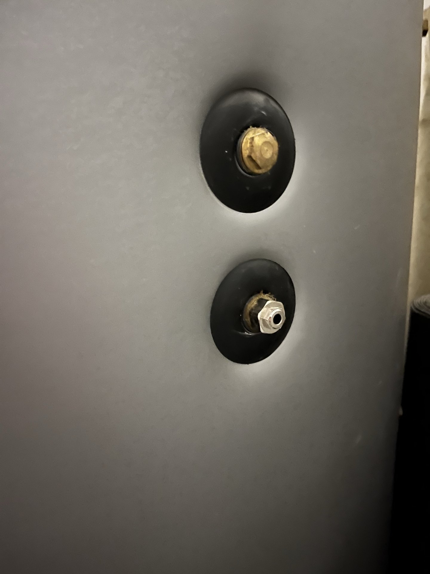

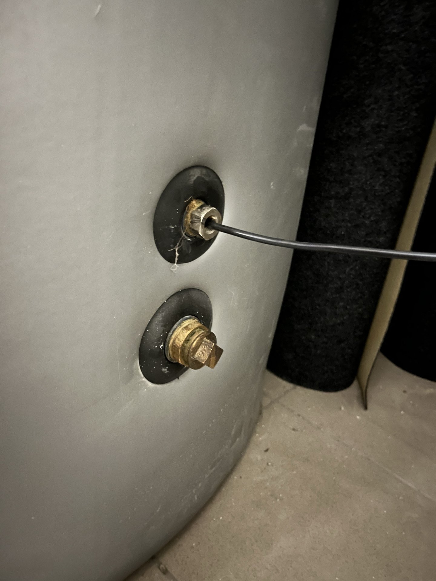

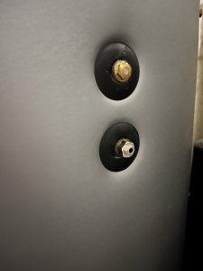

    Mal Bilder dazu.
    Das erste Bild zeigt den Fühler
    Das zweite Bild die Öffnung unten, da war keine kleine Mütter drin.
    Das dritte Bild Öffnung in der Mitte wo der Fühler war mit der Mütter.
    Das vierte Bild wo ich den Fühler nun unten unten reingesteckt habe.

    Das ist nicht komisch, warum auch, Du lachst doch nicht.
    Da fehlt eine gewellte Spannklammer, die den Fühler an die Wandung der Tauschhülse presst.

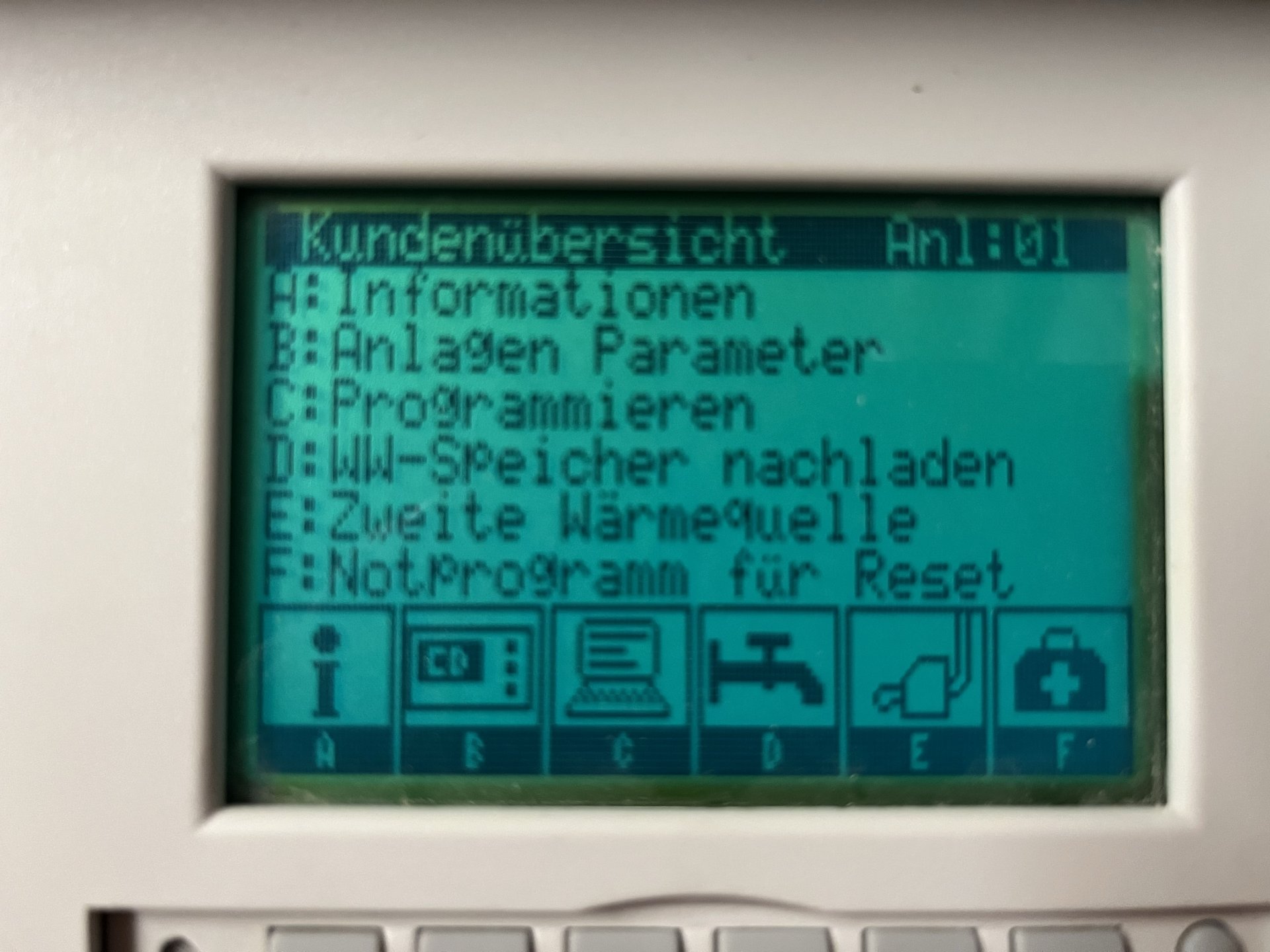

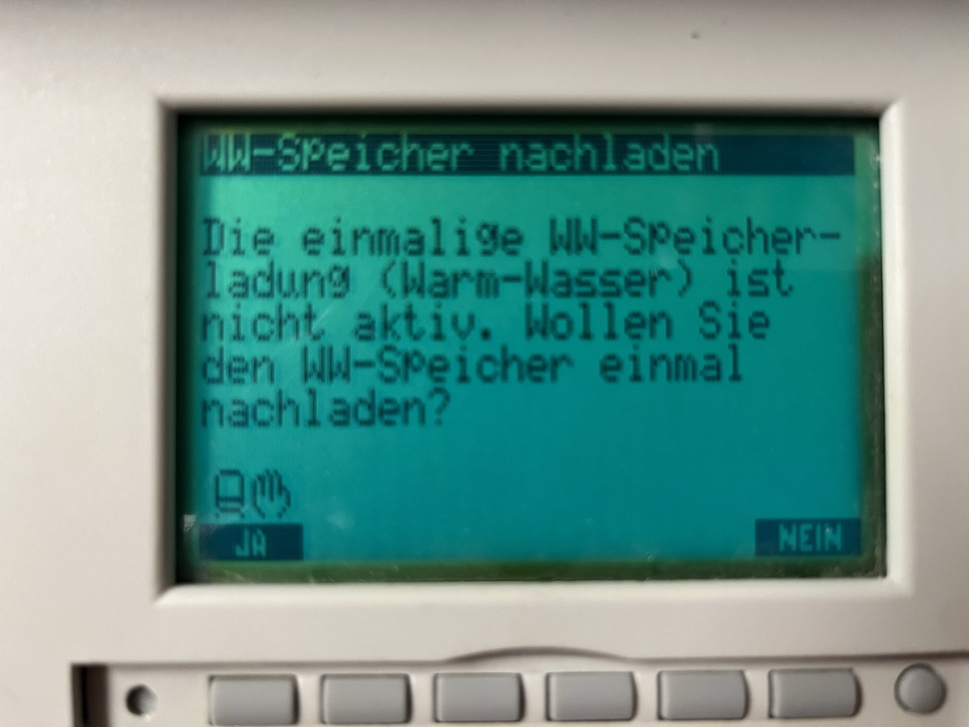

    Es gibt einem Menüpunkt in der Kundenebene um das zu tun. siehe Bild.
    Wenn man nicht will, das die Wärmwpumpe Warmwasser macht wann sie will wenn z.B. etwas Wasser entnommen wurde, sondern wann z.B. Strom vom Dach kommt, dann programmiert man sie so das die Wasser macht wenn es hell ist.
    Will man aber den WW Speicher nachladen, weil man wenn es dunkel ist baden will, oder nach dem Bad noch warmes Wasser haben will, kann man den WW Speicher auf Knopfdruck einmalig wieder warm bekommen.
    Ich hielte das für eine durchaus sinnvolle Funktion.
    Man muss sowas einfach weglachen, oder wegtanzen.

    Letzteres weißt Du aber nicht aus meiner Antwort, denn es ist falsch.
    Sie (die Fühlerhülse) kommt genau dahin, wohin sie der Konstrukteur konstruiert hat. Bei den meisten Speichern ist das ungefähr die mittlere Höhe. Zweifelst Du jetzt den Hersteller an oder siehst Du am Speicher eine andere Tauchhülse?

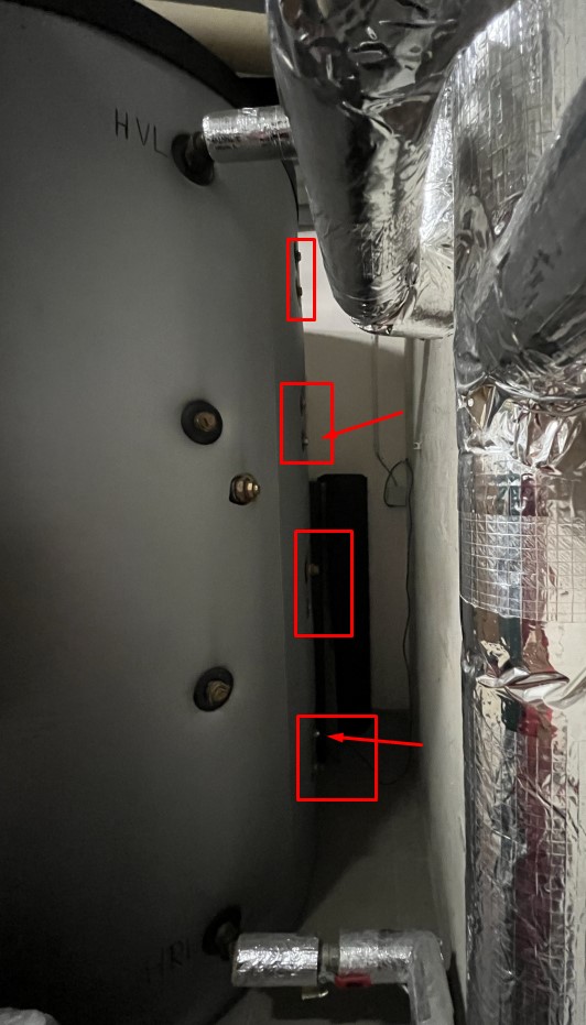

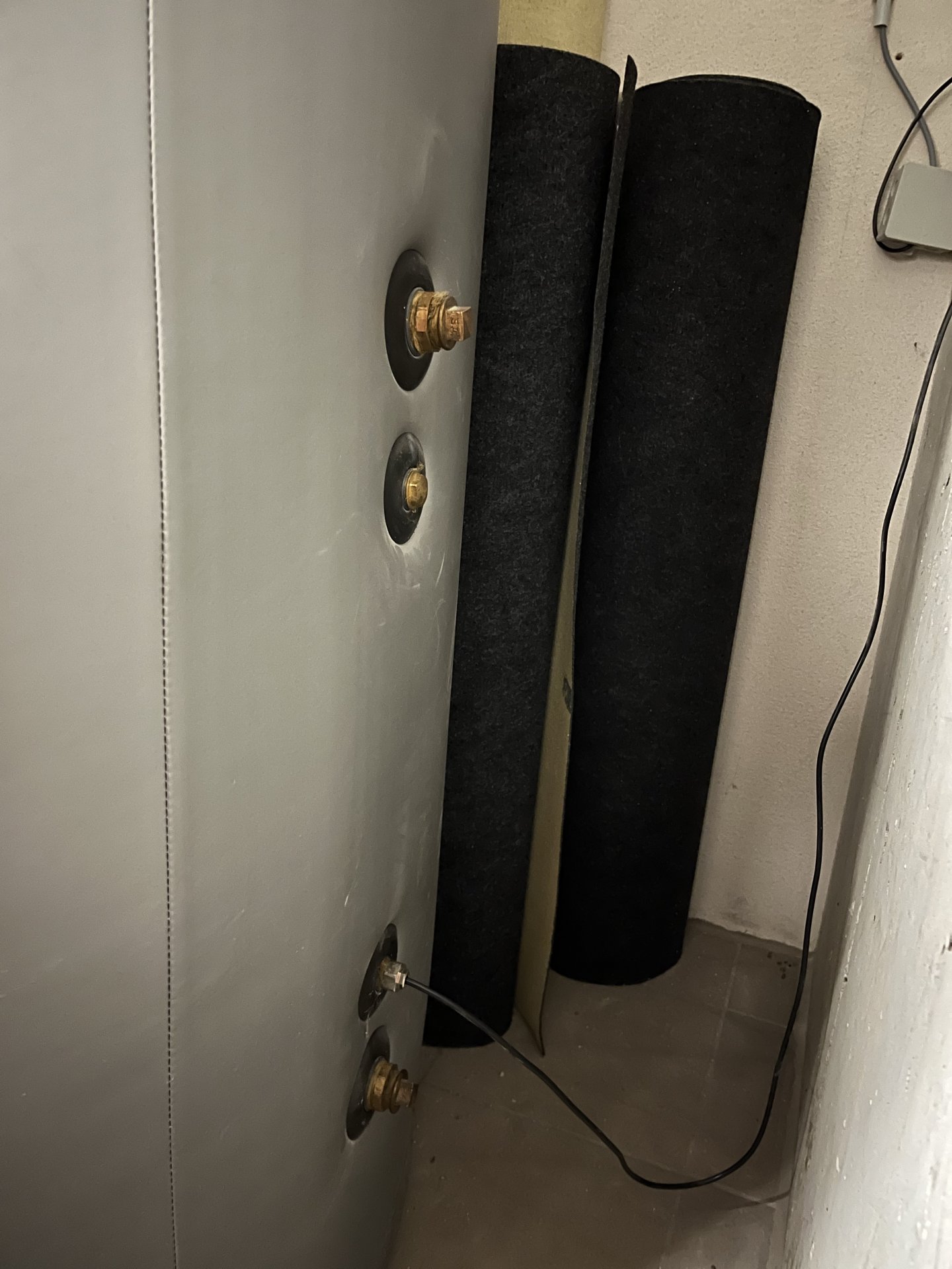

    Hab mal versucht so zu fotografieren, das man alles sehen kann.
    Ich habe sogar theoretisch 4x2 Möglichkeiten der Öffnungen an der Rückseite.
    2 Öffnungen davon sind offen.
    An der oberen war der Fühler, ich hab ihn jetzt an die untere getan, da ja als Fühler Bemerkung an der WP steht,
    Temperatur WW UNTEN.
    Mag er dann bitte so gnädig sein, die Antwort der Richtigkeit einem Untertan zum Besten zu geben.
    Ja mindestens 2 Stück sind montiert und offen.
    Leider habe ich keine Beschreibung, was das für ein WW Boiler ist. Somit auch schwer die Herstellerangaben zu befolgen.
    Aber was ich weis, das ich der Installationsfirma nicht trauen kann, die wollte am Schluss nur fertig werden.
    Wenn ich überlege was dort zum Teil gemacht wurde, was ich jetzt besser weis, dass man es so nicht macht.
    Was man an der Kabelführung des Fühlers sicher erahnen kann!!!!
