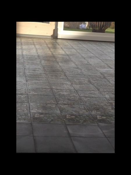

    Moin Moin,
    so wir haben in unserem Anbau Zementfliesen verlegen lassen. Diese wurden dann von einem angeblichen Fachmann mit Plattenöl (Hartwachsöl) genau nach Herstellervorgaben imprägniert. Auch das Mittel wurde vom Hersteller der Fliesen gekauft.
    Das ganze ist gestern gemacht worden. Wie nun auf den Bildern zu erkennen ist, ist der Boden total fleckig.
    Hat jemand eine Erklärung dafür? Nach Angaben das Fachmannes soll der Rest nach abtrocknen und dann ein einheitliches Ergebnis vorhanden sein. Irgendwie bezweifel ist das jedoch.

    Gibt es (Hersteller)Angaben zur Trocknungszeit? Die Arbeit ist gerade mal ein paar Stunden vorüber, ich hätte mit einer Trocknungszeit von mehreren Tagen gerechnet (ist aber nicht mein Fachgebiet). Somit würde ich vorerst dem Fachmann glauben und abwarten. Weder die Fliesen noch der Fachmann rennen davon, und sollten sich nach der Trocknung weiterhin Flecken zeigen, dann muss er sowieso einen etwaigen Mangel beheben.

    Moinsen,
    also laut Hersteller dürfen die Fliesen nach einem Tag betreten werden. Die Trocknungszeit werden mit 10 Tagen angeben. Für uns scheint es so, als ob nicht alles in die Fliese einpoliert wurde.

    Dann darf er halt in ein paar Tagen noch einmal polieren bzw. imprägnieren. und wenn´s sein muss noch ein drittes Mal, bis es passt. Ich würde mich entspannt zurücklehnen und erst einmal abwarten.

    Die Trocknungszeit der mir bekannten Imprägnierungen liegen bei rd. einer Woche. Allerdings habe ich derartig starke Flecken noch nie gesehen, auch nicht am ersten Tag. Würde wirklich exakt nach Anleitung gearbeitet?

    Waren die Platten vorher gereinigt und komplett durchgetrocknet?
    Die dürfen keine Restfeuchte vom Einbau oder putzen haben.
    Wurde das überschüssige Öl sofort einpoliert?
    Holt einen richtigen Fachmann, vermute es muss mit Diamantscheibem komplett weggeschliffen werden und neu gemacht werden.
    Kann auch am falschen Fugenmaterial liegen.

    Also es wurde alles komplett nach Anleitung gemacht. Alle Trocknungszeiten wurden beachtet und auch das richtige Fugenmaterial verwendet.
    Da uns bekannt war wie problematisch sich alles mit Zementfliesen verhällt haben wir speziell drauf geachtet.

    der Hersteller schreibt über typische Verarbeitungsfehler:
    - Die Platten werden vor der Impägnierung oder Ölung nicht gründlich gereinigt, dadurch wird die Verschmutzung „verewigt“
    - Zuviel aufgetragenes Öl wird nicht einpoliert und führt so zu Flecken
    beides könnte hier der Fall sein!
    Bevor man aber ernsthaft darüber nachdenkt, abzuschleifen, sollten nach Rücksprache mit dem Plattenhersteller erstmal geeignete Lösungsmittel probiert werden. Dass sich eine auch nur annähernd so homogene und glatte Oberfläche wie bei den neu gepressten Platten herstellen lässt, ist sehr zu bezweifeln.

    So der Hersteller hat sich gemeldet.
    Nach der Trockungszeit soll es wesentlich besser aussehen. Danach muss die Fläche dann noch mit einem Diamtschleifpad bearbeitet werden, damit der endgültige Glanz entsteht.
