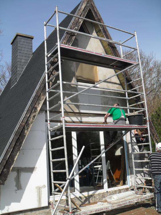

    Guten Morgen,
    anbei mal ein Foto. Ich hoffe man kann das Problem einigermaßen erkennen.
    Ich bin natürlich sehr an einer einvernehmlichen Lösung interessiert. Zur Not bin ich auch bereit einen Teil der Kosten für den Austausch zu tragen. Ich wäre nur glücklich wenn der Fb sich darauf einlässt. An einem Rechtsstreit bin ich absolut nicht interessiert. Möchte da einfach mein Portemonnaie und meine Nerven schonen. Es ist so alles schon ärgerlich genug und vor Gericht und auf hoher See ist man in Gottes Hand...
    Ich hoffe nur zeitnah eine Lösung zu finden, zumal ja auch der Einbau der Rolläden und Moskitonetze aussteht. Eins möchte ich aber noch erwähnen, der polnische Fb hat eine deutsche Homepage durch die ich auf ihn aufmerksam geworden bin. Der Vertrag kam in D zustande, allerdings sitzt die Firma natürlich in Polen.

    Mach mal ein Bild von der Unterkante und von oben (Anschluss an Sturz o.ä.)

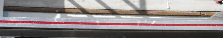

    Fotos kann ich leider keine machen, da ich nicht vor Ort bin. Anbei nochmal ein Foto von aussen, dort kann man ganz gut den Balken an den das Fenster angeschlossen ist erkennen. Frage mich gerade ob man den Balken eventuell entfernen kann. Da er anscheinend nicht durchgehend ist, hat er wohl keine tragende Rolle, oder? Kann es sein das daran nur die alten Holzfenster montiert waren? Wie stark mag er sein? Könnte das eventuell reichen? Allerdings ist die Fassade jetzt schon fertig saniert. Kriegt das der Fb, wenn es denn eine Möglichkeit ist, ohne Beschädigungen umgebaut?

    Ich sehe keinen "Balken".
    Bild von innen wäre besser, denn Höhe kann man nur gewinnen, wenn innen auch ausreichend Höhe zur Verfügung steht. Sonst geht die Tür nicht mehr auf. ;)

    Foto von innen kann ich leider keins machen, da ich nicht vor Ort bin. Hier nochmal der Balken, ich hoffe jetzt besser zu erkennen. Sieht von innen ebenso aus.
