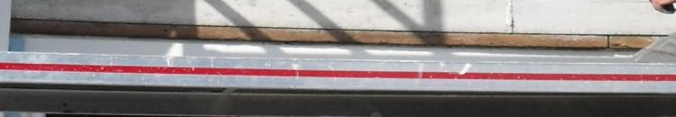

Diskutiere Probleme mit zu tiefen Terassenfenster beim Ferienhaus im Sanierung konkret Forum im Bereich Altbau; Foto von innen kann ich leider keins machen, da ich nicht vor Ort bin. Hier nochmal der Balken, ich hoffe jetzt besser zu erkennen. Sieht von...

    Du meinst dieses Brett? Keine Ahnung wozu das gut sein soll. Vielleicht war das frühere Fenster zu klein und man hat damit angepasst und eine saubere Kante für das Fenster geschaffen.

    Ja das meine ich. Dann kann ich das guten Gewissens entfernen lassen? Es ist 5cm stark, dass würde ja schon helfen, wenn der Fb das Fenster um diese 5cm höher setzt.

    Ich kann Dir nicht sagen, was sich hinter dem Brett verbirgt. Sollte es tatsächlich so sein wie ich vermute (muss man sich halt vor Ort anschauen), dann könnte man darauf verzichten und das Fenster höher setzen. Ist das Brett von innen sichtbar, dann dürfte dadurch auch kein Problem mit dem Öffnen des Flügels entstehen.

    Ja das Brett sieht man auch von innen. Hoffe jetzt nur, dass bei dem höher setzen nicht der neue Putz beschädigt wird. Ist ja am Fenster und am Brett schon fertig verputzt.

    und was wurde von dir an bodenaufhöhe innen dem handwerker auf den weg mitgegeben? du weisst doch bis jetzt noch nicht welche aufbauhöhe für die fbh sinnvoll und richtig ist.
    zu dem rot markierten: dann musste aber auch die erforderlichen angaben bringen und die nötigen detailkenntnisse besitzen und die bestellmasse prüfen.
    mit dem auftrag fahr mal hin und mach mal fenster wird das nix.
