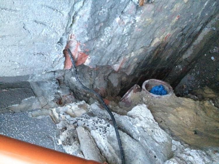

    Nun zum eigentlichen Thema. Wir wollen als ersten Schritt bei der Sanierung den Keller trockenlegen und dämmen. Die erste Hälfte des Hauses ist bereits ausgeschachtet. Alles trocknet auch wunderbar, bis auf den Übergang zum Nachbarn. Da wird die Wand immer wieder, auch nach kleinen Regenfällen, nass. Ich habe mir das ganze mal bei Regen angeschaut. Mit Regenwasser kommt das nicht in Berührung.
    Ich vermute, dass durch das feuchte/nasse Erdreich von der Nachbarsseite teilweise in meine Wand rüberzieht. Hier kann ich nicht weit genug auf dem Nachbargrundstück ausschachten, das der Teil vom Nachbarn überbaut ist.
    Ich habe mal ein Foto angehangen, um das ganze besser zu veranschaulichen.
    Ich habe mir jetzt überlegt, einen ca. 20x20 cm tiefen Spalt ins Mauerwerk zum Nachbarn hin einzufügen, damit die Nässe nicht mehr durchziehen kann.
    Wie ist da eure Meinung. Meint ihr das funktioniert oder wie könnte sowas alternativ gelöst werden.

    Das Foto müsste um 90Grad nach rechts gedreht sein, um es richtig darzustellen. Hab's nicht gebacken bekommen...;-)

    Dann sollte Ihnen aber bewusst sein, dass Keller selber ausschachten irgendwas zwischen Lebensgefährlich und gefährlich für große Vermögenswerte ist. Einseitiger Erddruck ist auch nicht so ganz selbstverständlich.
    DIN 4123 und 4124 bekannt?

    Ich würde als erstes mal schauen wie es um den Feuchteeintrag in den Nachbarkeller bestellt ist. Denn wenn von dort Wasser kommt müsste die Wand auch nass sein?
    Wenn es so wäre und der Nachbar nichts macht hilft nur Abschotten, das heißt den Feuchtetransport seitlich verhindern. Ähnlich zu sehen wie eine vertikale nachträgliche Horizontalsperre.
    Wenn es nass ist dan müsste vor Maßnahmenwahl der Durchfeuchtungsgrad des Mauerwerks ermittelt werden, denn nicht jedes Abdichtungskozept geht ohne weiteres bei jedem Durchfeuchtungsgrad. Es sei denn man nimmt mauerwerkstrennende Verfahren (Stahlblech, Platten o.ä). Die gehen immer aber eine Kellerwand die seitliche Haltung zu nehmen sehe ich als sehr gefährlich an.

    Kann man zwei verschiedene Flüssigabdichtungen in die Kellerwände verarbeiten? Da wo es feucht ist, eine Abdichtung die mit Feuchte abdichtet und da wo es trocken ist z.B eine Verkieselung einbringen?

    ohne zu wissen wo,wie und warum die feuchtigkeit herkommt ist das alles spiegelfechterei und planung im dunkeln.
