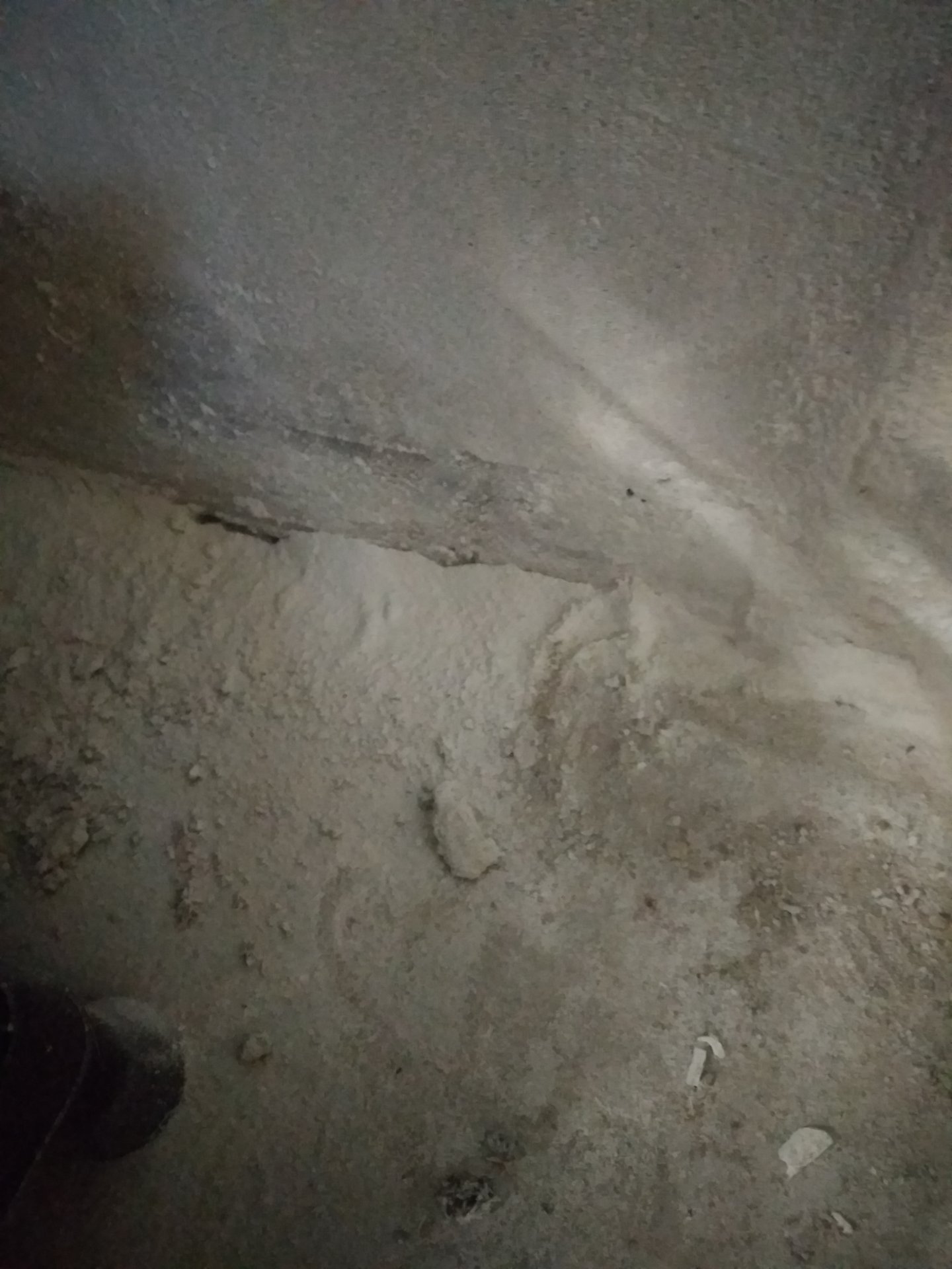

    ich habe vor zwei Jahren eine Doppelhaushälfte (Zechenhaus) von meiner Mutter geerbt und bin nun dabei, sie Schritt für Schritt zu sanieren. Für Baujahr 1925 ist der Zustand eigentlich erstaunlich gut, aber ich denke, an den Keller muss ich nun als erstes ran.
    Probleme mit Schimmel gab es bisher nicht, aber jetzt im Sommer habe ich eine erhöhte Luftfeuchtigkeit mit um die 70% entdeckt (im Winter zum Glück nur um die 50%). Zudem ist der Putz unter der Treppe am Abbröseln.
    Laut Feuchtigkeitsmesser (leider nur ein billiger aus dem Lidl) beträgt die Feuchtigkeit in den Wänden an keiner Stelle mehr als 0,8% (vertrauenswürdig? ich habe Zweifel ;)).
    Was auf jeden Fall gemacht werden muss, ist der Boden, denn dort ist während der starken Regenfälle am Dienstag Grundwasser durch einen Riss in den Keller gelangt (das Wasser stand leider auch 14 cm hoch ... zum Glück nur für etwa 10 Minuten, aber seitdem läuft der Bautrockner).
    Das wäre daher meine erste Frage: Kann die erhöhte Luftfeuchtigkeit und das Abbröseln des Putzes an der Feuchtigkeit im Boden liegen?

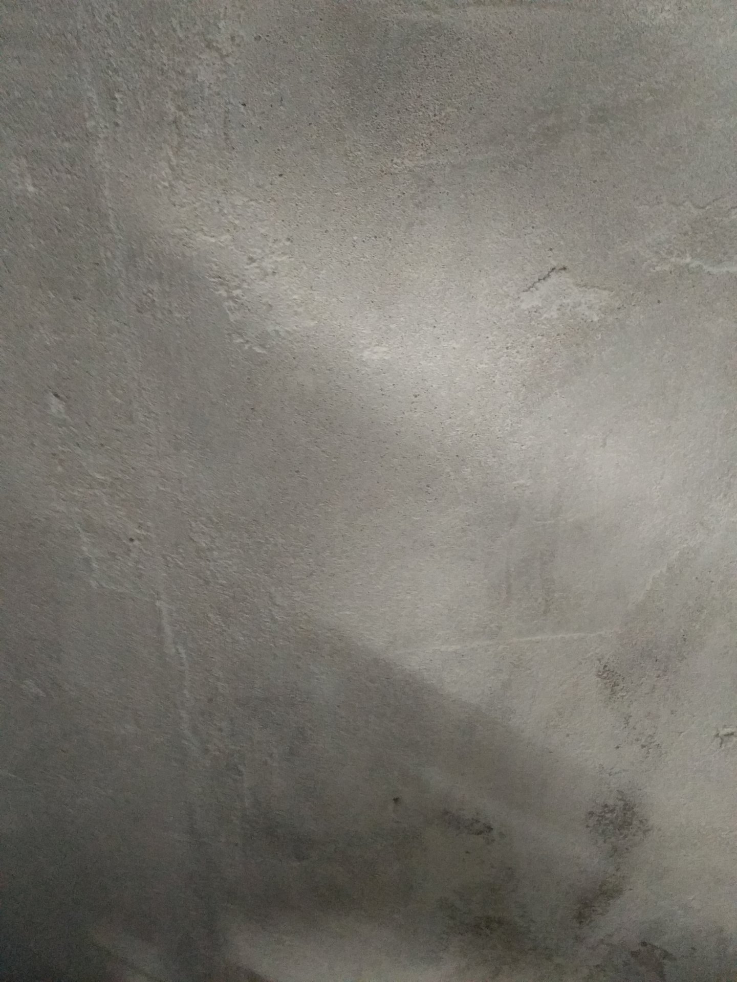

    Ein zweites Problem wäre die Innenwand, die an die Hälfte der Nachbarn angrenzt. Dort habe ich nun einen relativ dicken weißen Belag festgestellt und diesen an einer Stelle mal abgebürstet (Fotos). Es fühlt sich an und sieht aus wie Backpulver, war meiner Einschätzung nach auch trocken.
    Sind das Salzablagerungen? Oder doch Schimmel?
    Als absoluter Laie wäre ich als erstes auf Kalk gekommen, aber das kann doch nicht sein, oder?
    Ich werde nächste Woche auf jeden Fall versuchen, einen Experten zu finden, der sich die Sache mal anschauen kann, aber vielleicht könnt ihr mich schon mal etwas beruhigen (bzw. mich noch mehr aufregen ;)).
    So, ich hoffe, mein Unwissen ist nicht zu nervig. Ich habe versucht, mich einzulesen, aber irgendwann stößt man als totaler Anfänger eben doch an seine Grenzen :)

    Bist du dir sicher, dass wir hier über einen Riss reden? Müsste ziemlich groß und der Boden dahinter sehr durchlässig sein, wenn 14 cm Wasser auf der Grundfläche des Kellers in 10 Minuten wieder verschwinden.
    Der Rest ist aber nicht weiter dramatisch, wenn der Keller einfach nur Keller sein soll. Wohne selber in so einem Zechenhäusschen. Putz bröselt, hier und da Ausblühungen, sogar ein bisschen Feuchtigkeit durch die Wand an manchen Stellen. Aber Lebensmittel lagern klappt super, Wäsche trocknet auch und sogar einige Kisten mit Akten (nicht auf dem Boden abgestellt!) sind mir noch nicht weggegammelt.

    Oh, da habe ich mich falsch ausgedrückt, tut mir leid. Bei den Regenmassen am Dienstag handelte es sich um 25 Liter pro m2, die innerhalb weniger Minuten gefallen sind. Das Wasser kam unter der Tür durch und konnte durch den Abfluss im Waschraum nicht schnell genug abfließen. Sobald der Regen nach etwa 10 Minuten nachließ, ist das Wasser durch den Abfluss abgeflossen, aber bei dem Riss blieb eine kleine Pfütze, die sich nach dem Wegschrubben immer wieder neu gebildet hat. Das war zum Glück die einzige Stelle.
    Ansonsten weist der Boden zwar feine Haarrisse auf, aber dort kam kein Wasser durch.
    Deine Aussage beruhigt mich schon mal, danke :)
    Einmal hatte ich etwas Schimmel an einem Karton, den ich auf den Boden stehen hatte, aber ansonsten gab es keinen Schimmel (außer eventuell das weiße Zeug?).
    Die Holztreppe, worunter sich der Putz abgelöst hat, ist zum Glück auch unbeschadet geblieben.
