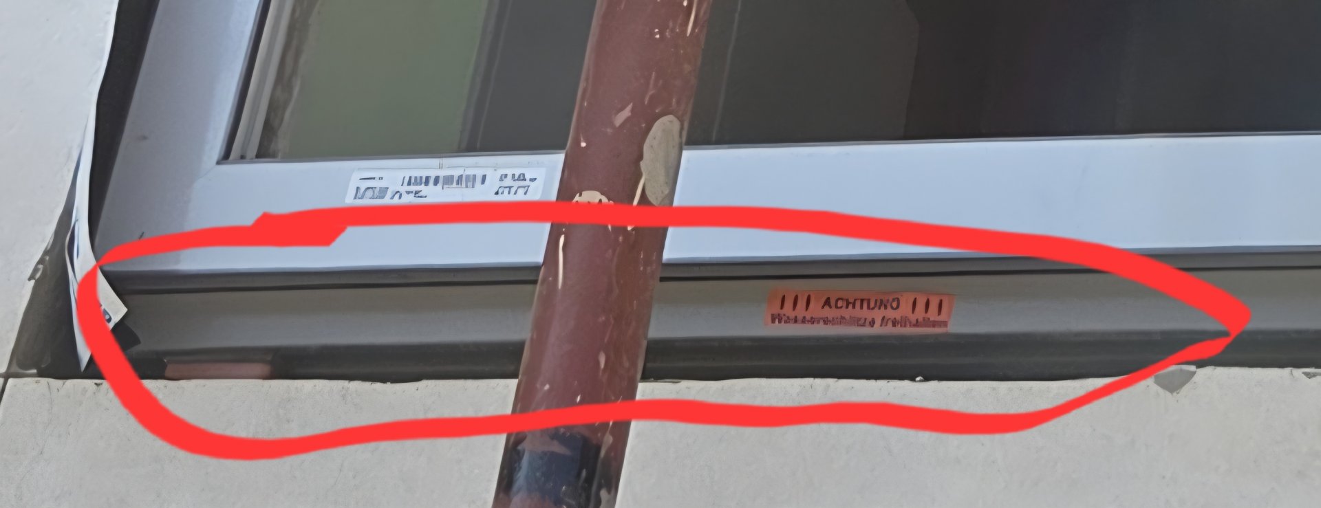

    Hallo, wir haben vor 2 Monaten neue Fenster bekommen und mir ist auf den Fotos aufgefallen dass diese nicht nur aus dem Rahmen bestehen sondern unten eine Art Montageleiste drauf ist, bzw. die Fenster darauf stehen. (Ich kenne den genauen Fachbegriff dafür nicht)
    Wir haben versucht alle möglichen Wärmebrücken in der Sanierungsplanung zu eliminieren (zb auch extra die gedämmten Fensterrahmen genommen etc), aber ich mache mir da genau in diesem Bereich da jetzt ein wenig gedanken ob das korrekt ausgeführt ist?

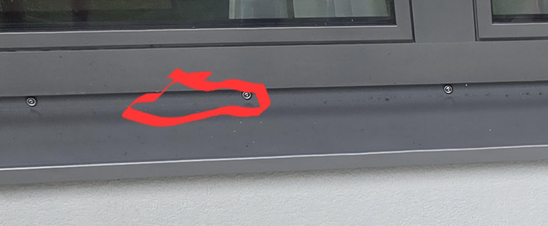

    Die Alu Aussenfensterbänke sind ja anscheinend direkt an diese Leiste unter dem Fensterrahmen drangeschraubt (Fenster entwässern nach unten, geht vermutlich also gar nicht anders), innen sind die Fensterbänke an die leiste drangeschoben. Diese Leiste muss doch deutlich schlechter dämmen als der ganze rest, oder liege ich da falsch in der Annahme? (Habe leider kein gutes foto, aber das Profil besteht zumindest aus ein paar Kammern, ist aber deutlich schmäler als das Fenster selbst.
    Montage wurde von Fachfirmen lt. ÖNORM im Zuge der Sanierung (Fenster nach Aussen gesetzt, Dämmung angebracht) durchgeführt. Ist also schon in Ordnung so/Standard dass es so ausgeführt wird?
    Danke

    Das nennt sich Fensteranschlussprofil (FBA), und dient gleichzeitig als Transportprofil.
    Ist im Regelfall 3 cm hoch, im Idealfalls sind die Kammern ausgeschäumt, um die Dämmung zu verbessern.
    An der Montage der Außenfensterbank ist jetzt nichts ungewöhnliches zu erkennen, das macht man schon so.

    Ja, denn sonst kannst Du auch keine Fensterbank anschließen. @Giorgi hat es ja schon beschrieben.
    Gibt es heute noch nicht dämmende Fensterrahmen? Ist eine rhetorische Frage...
    Grds. ja. Aber ob der Fenstereinbau insgesamt korrekt ist, kann man nicht erkennen.

    Man kann das Teil auch Zarge nennen, und die sind auch thermisch getrennt.

    OK, danke. Klingt so als würde es passen.
    Also es gab die Wahl zwischen Fensterrahmen mit dämmeinlage und ohne dämmeinlage, da haben wir eben die mit genommen. Soweit ich sehen konnte bestehen diese Profile unter den Fenstern wie beschrieben wurde aus mehreren Kammern, aber ohne dämmeinlage.
