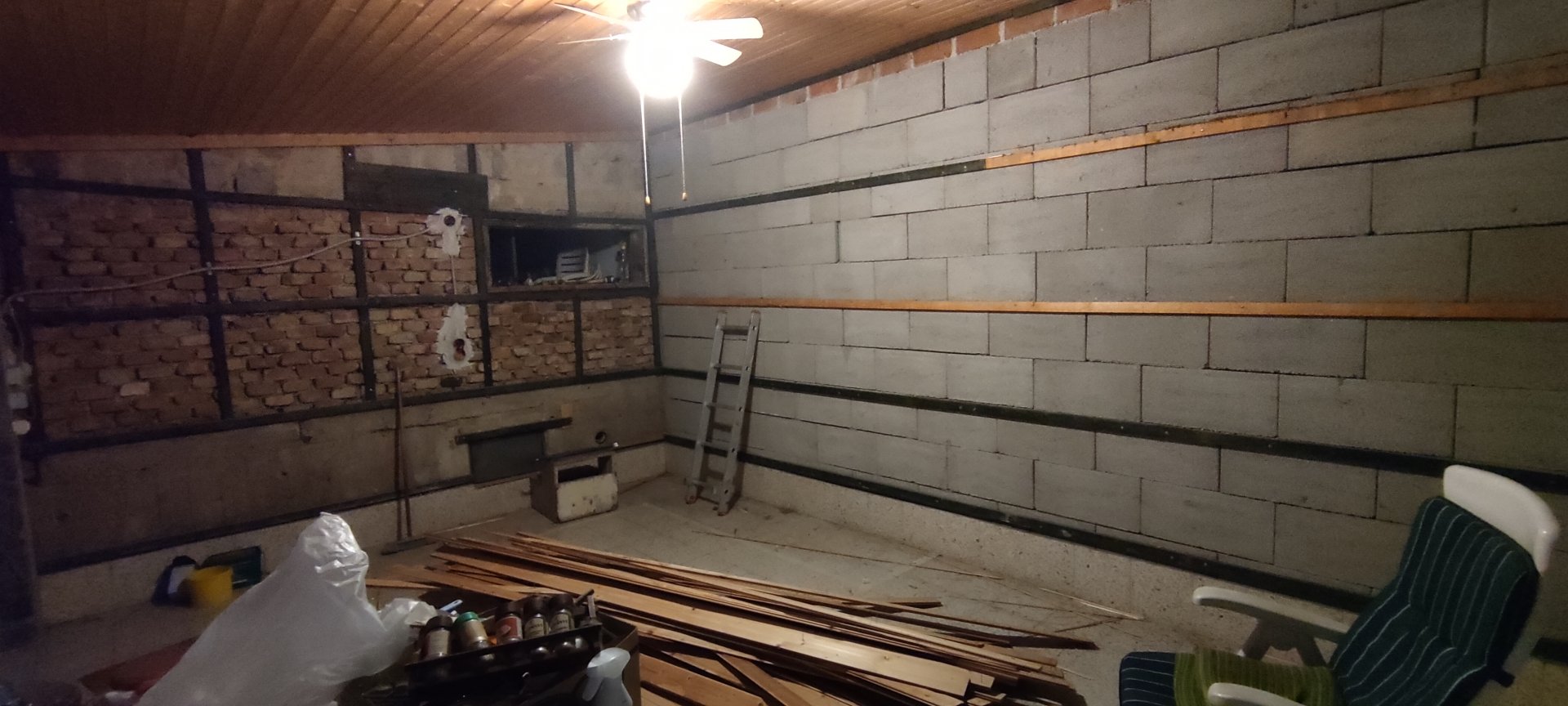

    Hi Leute ! Da ich meiner Sommerterrasse eine neue Küchenecke spendiere und ich wegen den Anschlüssen sowieso die Wandverkleidung aus Profilholz abnehmen musste dachte ich mir , dann kann ich die doch gleich gegen GK-Platten tauschen , Tiefengrund , streichen und gut ists.
    Nun hab ich vormittags ein wenig nach Antworten auf Google gesucht da ich nicht vom Fach bin und mich eine Frage quält: weiße , grüne oder überhaupt ratsam GK ?
    Leider nicht wirklich fündig geworden deshalb dachte ich , ich Stelle die Frage mal hier und hoffe das mit jemand helfen kann.
    Die Situation ist diese ... Sommerterrasse die auf einer Länge und einer Breite verglast ist ..die anderen beiden Wände sind direkte Wände zu nebengebäuden, alles unbeheizt.
    Die Wände die verkleidet werden sollen bekommen keinen Regen oder Spritzwasser ab aber trotzdem Temperaturschwankungen und Luftfeuchte wie's eben wetterbedingt draußen ist...macht sowas schon ner normalen weißen gk was aus? Ein Nebengebäude ist zudem unterkellert und überhaupt nicht isoliert..muss ich da vielleicht dann doch wegen der Möglichkeit feuchtes Mauerwerk unter der gk-verkleidung zu bekommen grüne nehmen oder reicht da eine Dampfbremse ?
    Hab ein Foto von der momentanen Situation mit hochgeladen.
    Vielleicht hat ja jemand nen Rat für mich bzw kann mich aufklären was Sache ist,bin für jeden Tipp und Rat dankbar !!
    LG Markus

    Was für ne Dimension und welchen Abstand haben die Latten
  3. #3 Bumble B, 30.04.2022
    Bumble B
    Bumble B
    29.04.2022
    24x50mm Latten
    Abstand variiert zwischen 50cm und 62cm .
    Ich werde jedenfalls noch Latten hinzufügen um die stoßkanten ordentlich verschrauben zu können.

    Ich würde die grünen nehmen. Imprägniert schadet nie.
    Erst die Wände, Boden, Decke mit Trennfix abkleben, dann GK ranschrauben, verspachteln, fertig.
    Ob dann mit der Zeit was schimmelt weil es nicht beheizt ist kann man nur testen. Wichtig ist immer eine gute Belüftung um die Luftfeuchte niedrig zu halten. Da würde ich ggf irgendwo einen DN100 oder 150 Lüfter vorsehen.
    Gab es an der Holzverkleidung Schimmel ?

    Weder Holzverkleidung noch Latten weisen Schimmel auf .
    Luftzirkulation sollte eigentlich immer vorhanden sein da der Eingang zur Terrasse nur mit einem Rollladen verschlossen wird und das Fenster zum Nebengebäude auf den Dachboden führt wo das Dachfenster immer einen Spalt offen ist.
    Also werde ich keine dampfbremse benötigen?

    Da eine Sommerterasse auch im Winter draussen ist, würde ich weder grüne, weisse oder liliblassblaue GK Platten verwenden, sondern zementgebundene wie Aquapanel einbauen

    Obwohl weder Regen noch Spritzwasser an die Wände dran kommt?Es ist komplett überdacht und rundherum eigentlich auch komplett geschlossen.
    Oder meinst du eher das die Luftfeuchte und Temperatur Schwankungen den GK zusehen zusetzen werden?
  8. Alex88
    6.755
    3.695
    Mir geht es um die Luftfeuchtigkeit, da nicht beheizt könnte im Laufe der Zeit zu Problemen kommen

    Alles klar ! Dann werde ich wohl zementgebundene Platten nehmen , sicher ist sicher .
