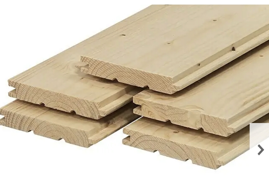

    Eine Frage, ich möchte gern unseren Dachboden ausbauen. Um die Raumhöhe nicht noch mehr zu mindern, würde ich gern auf die Dampfbremse Profilholz mit Nut und Feder (Rauhspund, Hobeldielen etc., siehe Bild) direkt auf die Sparren anbringen - ohne Unterkonstruktion. Sparrenabstand sind 74 cm. Wird das gehen? Was meint Ihr?
    Vielen Dank für Eure Hilfe

    Wie stark sind denn die Dielen?

    Natürlich kann man Dielen auf Balken schrauben. Das geht.
    Dass Du nicht gesagt hast was da oben entstehen soll. Gibt’s den Hobbyraummfürs Meerwasser-Aquarium (so um die 2 Tonnen), Wohnraum, Abstellraum… Man weiß es nicht.
    Du hast irgendwie auch nicht erklärt ob es da beheizt ist, was es mit der Dampfbremse auf sich hat, etc…
    Man weiß es alles nicht so genau. Aber eines ist sicher: Man kann Bretter auf Balken schrauben!

    Vielen Dank für die Antworten und sorry für die wenigen Infos. Meinen ersten Beitrag hier hatte ich sehr ausführlich gehalten und niemand hatte geantwortet. Da dachte ich, weniger ist mehr.
    Also, der Dachboden ist derzeit unbeheizt und nicht ausgebaut. Aufbau derzeit: Dachpfannen, Lattung, Unterspannbahn. Ich beabsichtige, eine Zwischensparren-Dämmung und darauf eine Dampfbremse anzubringen. Es soll dort nur das Elternschlafzimmer rein. Heizen will ich mit einer elektronischen Fußbodenheizung.
    Die derzeitige Raumhöhe am Giebel beträgt 1,77 Meter.
    Damit nicht noch mehr Raum verloren geht, würde ich gern die Dachschrägen mit Profilholz direkt auf den Sparren verkleiden und war mir nicht sicher, ob das ohne Unterkonstruktion geh. Gelesen hatte ich schon, dass Rigipsplatten auf jeden Fall eine Unterkonstruktion brauchen. Ich versuche aber Platz zu erhalten.

    Das ist eigentlich ziemlich sicher schon baurechtlich nicht richtig, 1,77m Raumhöhe geht gar nicht…
    Wie auch immer, Du durchlöcherst die Dampfbremse damit schon ordentlich, nimm wenigestens noch ein Nagelband zur Abdichtung.
    Und mach dir Gedanken darüber wie die das Schlafzimmer belüftet werden kann, sonst wachst bei dem kleinen Raumvolumen jeden Morgen mit einer leichten CO2-Vergiftung auf (fühlt sich an wie irgendwas zwischen „schlecht geschlagen“ und „verkatert“).

    Und würde eine Unterkonstruktion die Dampfbremse nicht auch durchlöchern?
    Es werden Fenster eingebaut.
